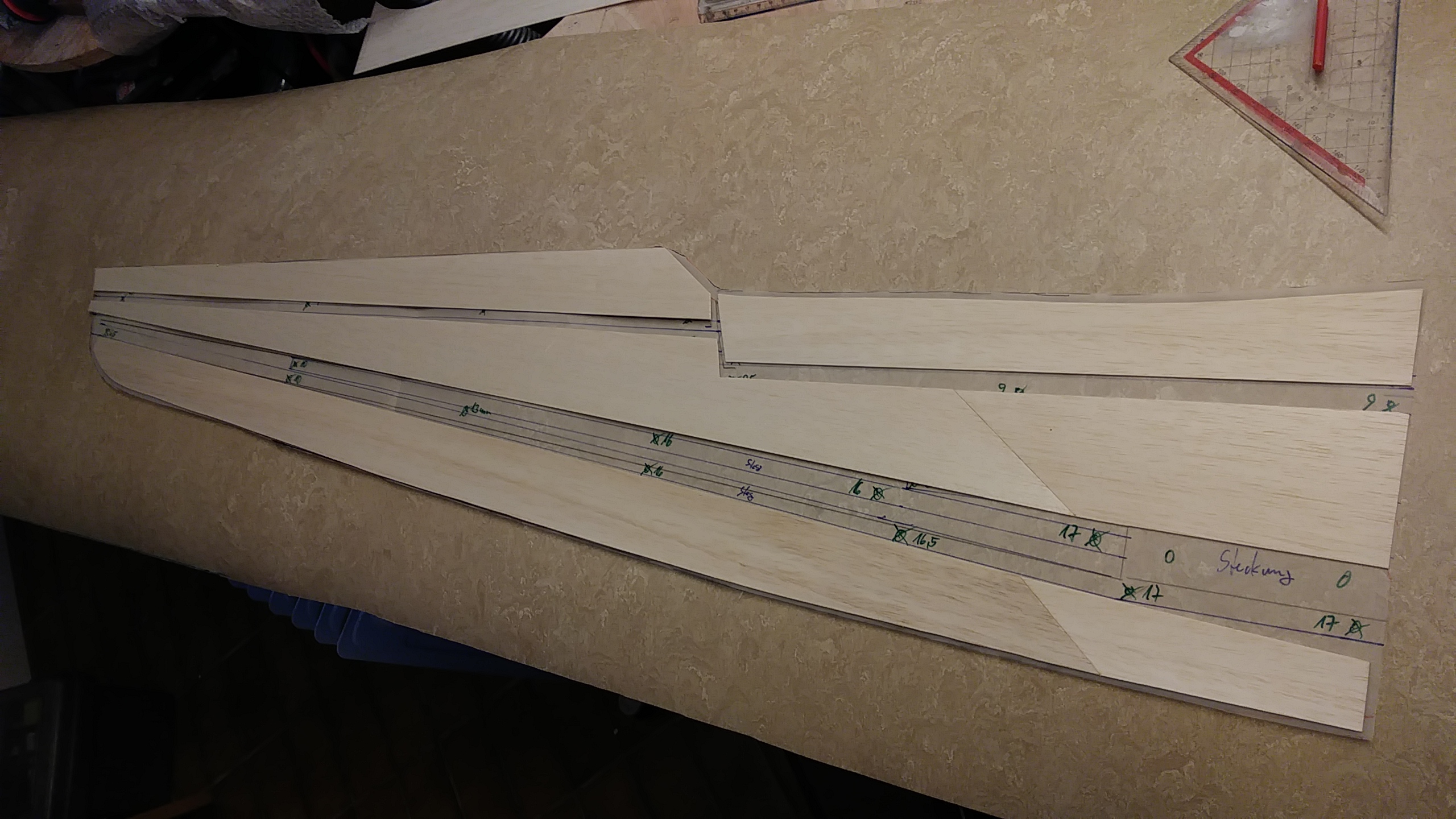

Etwas vergrößern und 0,6er Sperrholz beplanken und wenn es was taugt abformen zum laminieren?

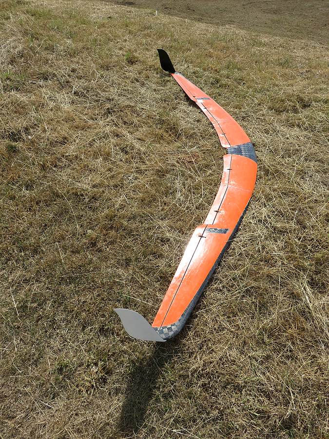

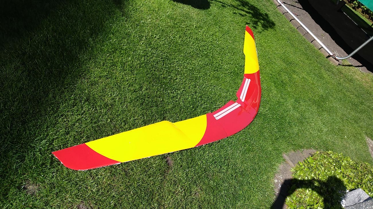

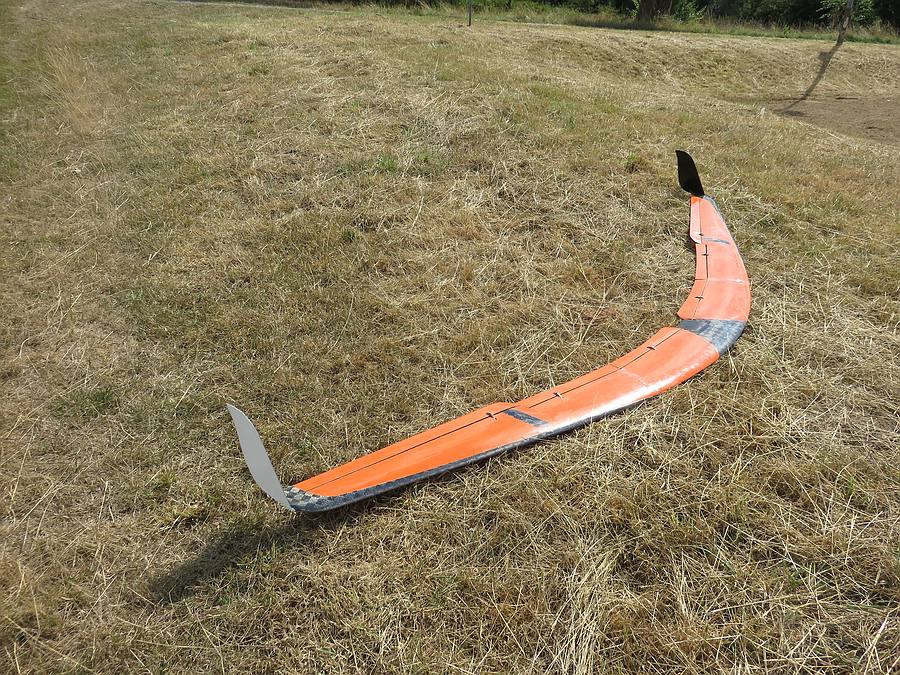

heute habe ich die ersten Flugversuche vor allem im Flitschenstart mit dem Dispar gemacht und die waren leider nicht erfolgreich.
Das Flugverhalten und die Ruderstellung deuten auf einen schwanzlastigen Pfeil hin, aber der ausgewogene Schwerpunkt entspricht der Simulation bei ~10 % Stabilitätsmaß. Die geflogene Rudernullstellung und / oder die Schwerpunktlage weichen also von der Simulation ab, welcher Teil davon für die Abweichung verantwortlich ist konnte ich noch nicht herausfinden.
Die Holzwinglets mit Kohleholm sind nicht gut gelungen, sie sind mit 30 g pro Stück zu schwer für die einfache Bauweise, die Oberfläche ist noch bescheidener als der Lack des Flügels und die Steckung reißt bei jeder härteren Landung aus dem Wingletfuß aus. Das ist der Grund warum heute nur wenige Flüge möglich waren und ich mit der Schwerpunktlage nicht weiter experimentieren konnte, dauernd waren die Winglets kaputt.
Beim letzten Flug ging der Dispar beim leichten enger ziehen des Kreisflugs plötzlich in den Abriss und Taumelsturz, nach einer ganzen Umdrehung Trudeln konnte ich nach viel Höhenverlust weich abfangen, aber die Fluggeschwindigkeit war noch hoch, ein Winglet riss beim Bodenkontakt wieder ab und ich konnte nicht alle Teile wieder finden um das auf der Flugwiese zu reparieren.
Im Geradeausflug scheint das Abrißverhalten gutmütiger zu sein, eigentlich typisch für einen schwanzlastigen Pfeil.
Alle Ruder standen bei diesem Flug im Strak, obwohl das Höhenruder auf den Außenklappen nach der bisher sehr genauen Simulation im FLZ_Vortex mit den X-Foil-Profilmomenten eigentlich um 2-3° hoch hätten stehen müssen, auch ein Hinweis auf Schwanzlastigkeit gegenüber der eigentlich beabsichtigten Auslegung.

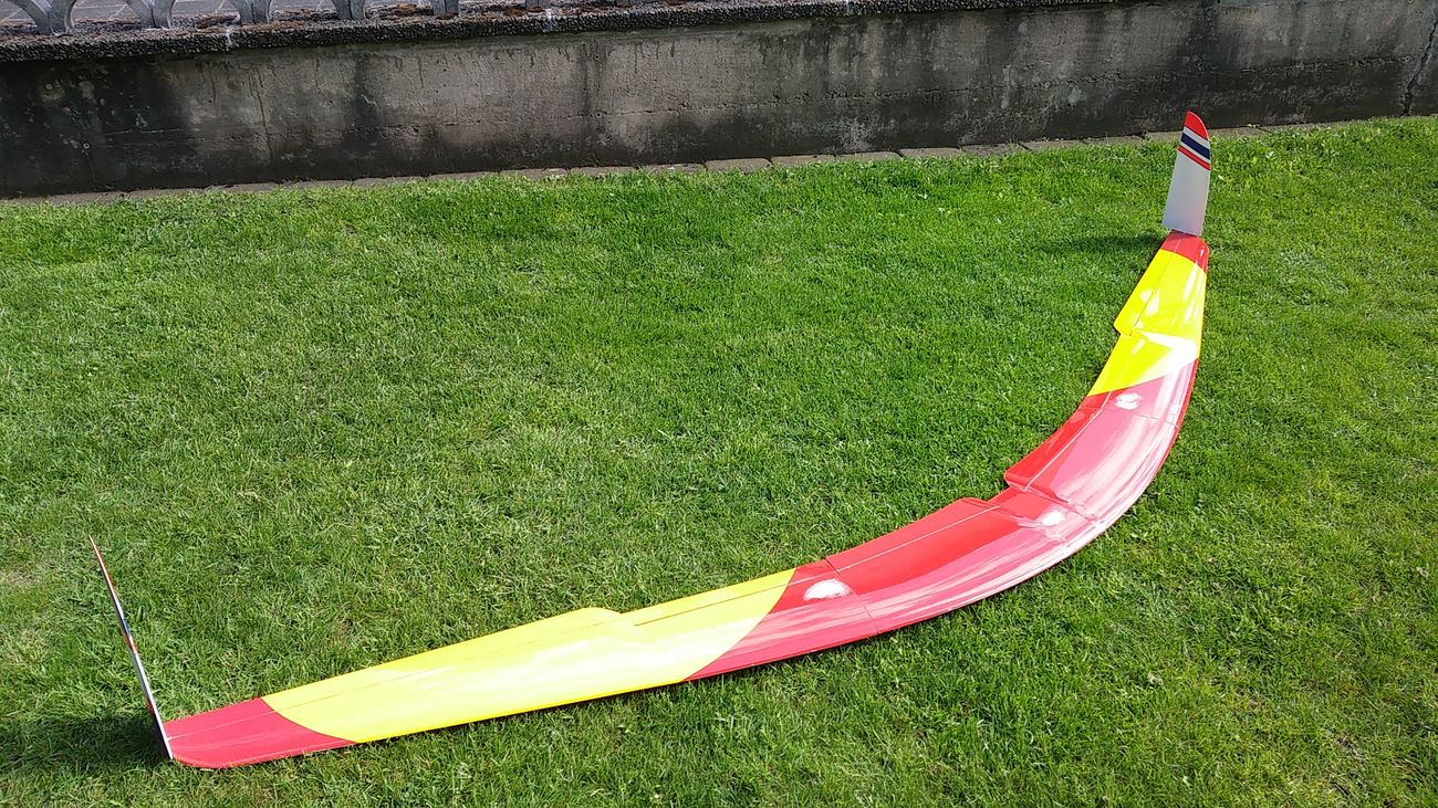

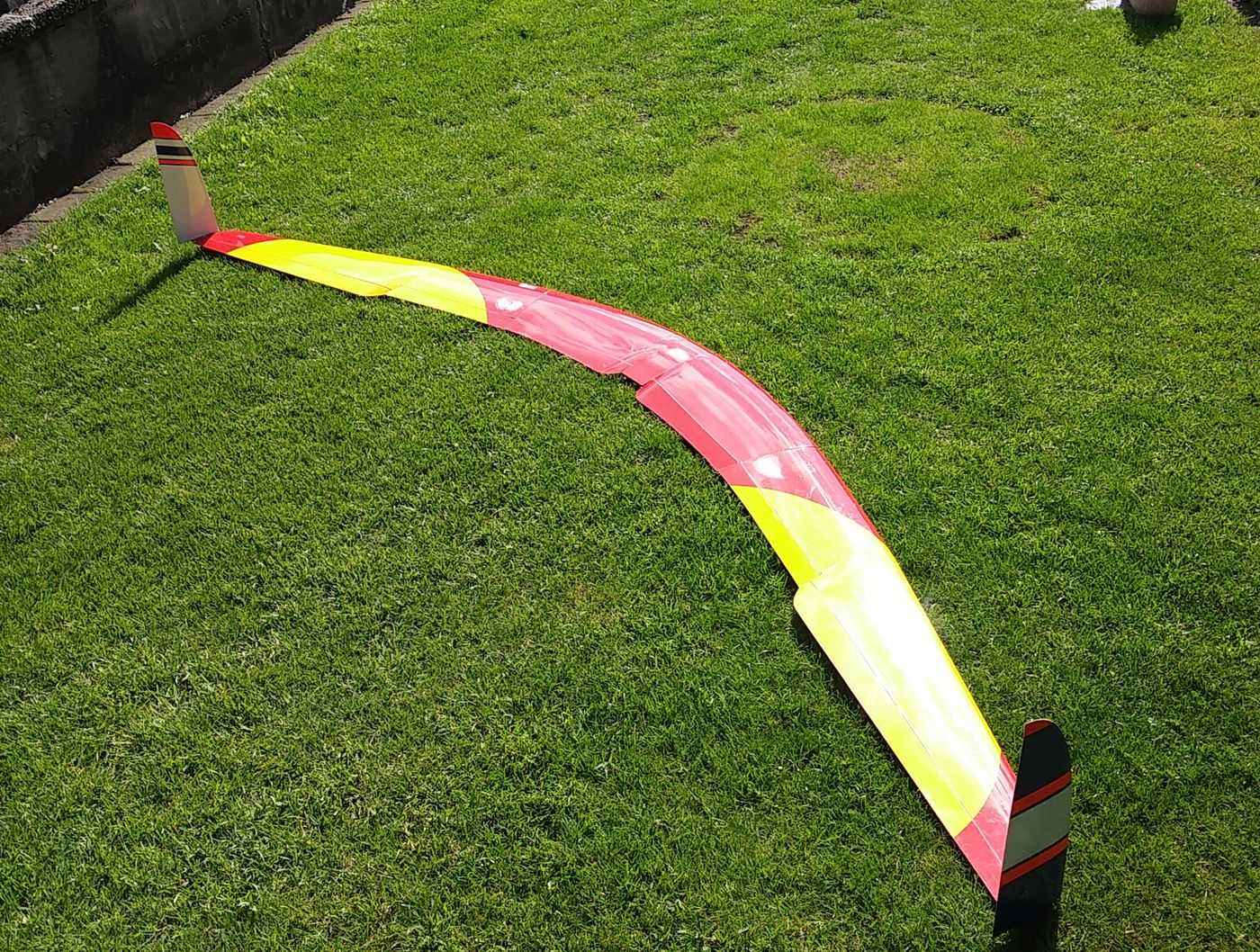

Hier also erst mal nur Bodenbilder von vor dem Erstflug, für die weitere Erprobung brauch ich noch ein bisschen Zeit zum nachdenken und muss ein paar Reparaturen an den Winglets und vielleicht auch ein paar Veränderungen machen, auf jeden Fall sollte der Schwerpunkt noch weiter vor.

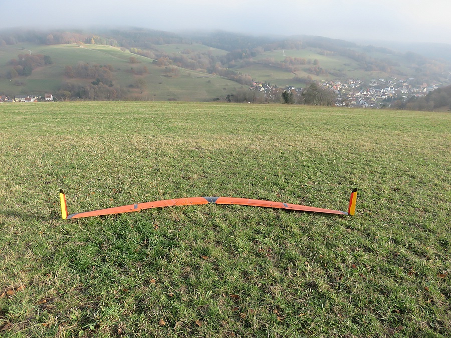

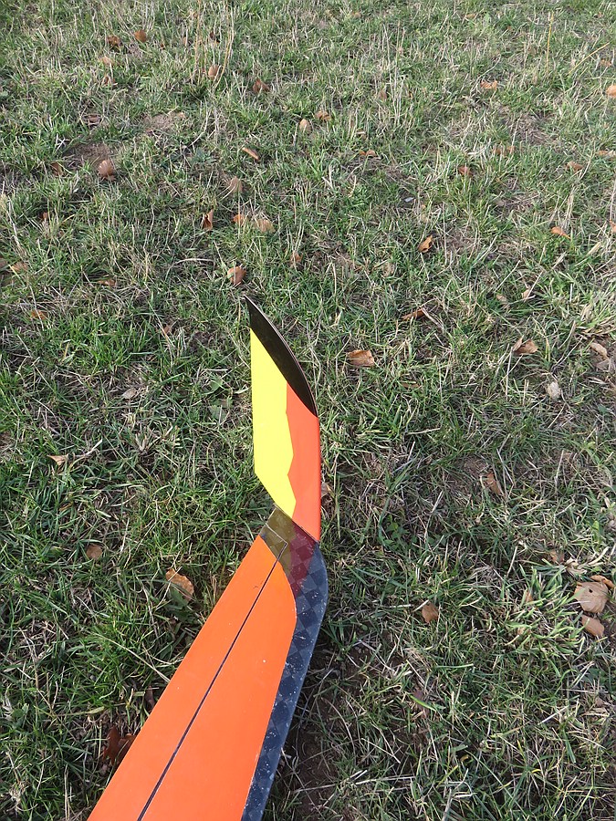

seit den erfolglosen Versuchen dem DISPAR das fliegen beizubringen sind ein paar Wochen mit tollem Urlaub und anderen Projekten vergangen, aber ich war in der Zeit nicht ganz untätig.

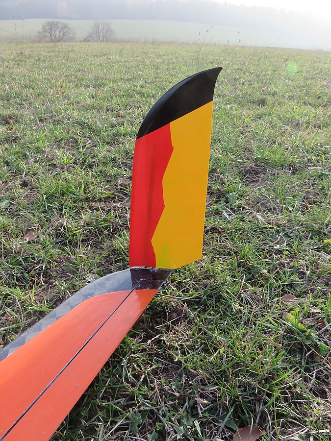

Die Holzwinglets waren beim Bau schon nicht gut und nach den Einschlägen des Erstflugtags hatten die es eigentlich hinter sich.
Ich konnte schon vor Wochen bei Vincent von MG-Modellbau ein unbenutztes leichtes Pendelhöhenleitwerk eines älteren Pike F3J-Seglers bekommen, dessen Wurzeltiefe ganz gut an den Randbogen des Dispar passte, auch wenn es optisch nicht wirklich gut aussieht. Die Höhenleitwerkshälfte ist etwas größer als eines der alten Holzwinglets, aber incl. kürzlich selbst gebautem Holz-CFK-Anschlußstück mit je 30 g etwa gleich schwer.
Mit Peter Wick habe ich mich anhand des Videos des letzten Strömungsabrisses beraten was die Ursache für die Probleme sein könnte, danke Peter für die große Hilfe die Gedanken dazu richtig zu ordnen, das hat Mut gemacht.

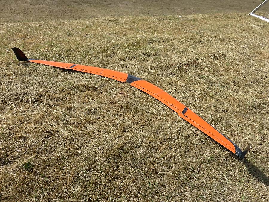

Heute waren die Bedingungen am weitläufigen Osthang passend um es mit den neuen Provisorien erneut zu versuchen, vorsichtshalber hatte ich auf anraten von Peter die Profilanpassung am Wingletfuß noch offen gelassen damit Luft als Turbulator und zum Druckausgleich durch strömen kann, das macht den Außenflügel gutmütiger, denn wir vermuteten Strömungsabriß am Winglet als Ursache für die Probleme.

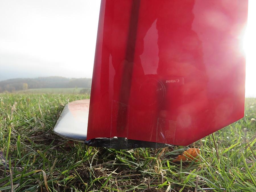

Bei der weiteren Erprobung wird der Spalt dann zunächst mit Tesa zugeklebt und wenn das profilierte Winglet zum Außenflügel passt, sollte die Gutmütigkeit immer noch ausreichend, aber dieser Teil der Handbremse gelöst sein....ein bisschen Spannung und Risiko bleibt noch.
Als weitere Maßnahme habe ich 40 g zusätzliches Blei in die Flügelnase gepackt, aber sonst nichts gegenüber den letzten Versuchen verändert.
Hier das Video vom ersten Flug mit den Änderungen, wegen der kalten Finger (+2° :? ) und der fehlenden Gewöhnung ans Modell sieht das noch ein bisschen eckig aus, denn die Querruderwirkung ist für einen Wingletpfeil sehr gut, die Flugruhe wurde bei den weiteren 4-5 Flügen heute immer besser.
Viel habe ich nicht probiert, es war mir einfach zu kalt und die Einstellungen waren schon gut fliegbar. Die Wölbklappenwirkung ist deutlich spürbar und leicht aufnickend, so wie ich das haben wollte um den Pfeil über die Wölbklappe für die Flugaufgaben trimmen zu können.
Snap-Flap sollte damit auch ganz passend einstellbar sein, ist aber noch nicht programmiert.
Butterflybremse funtioniert im Prinzip auch schon so wie gedacht, Feineinstellung fehlt aber noch und heute bin ich bei dem vielen Platz am flachen Hang ohne Landehilfe ausgekommen.
Hier also das Video und darunter noch ein paar Bodenfotos, die Flugfotos mit der Mützenkamera sind leider ziemlich bescheiden geworden.

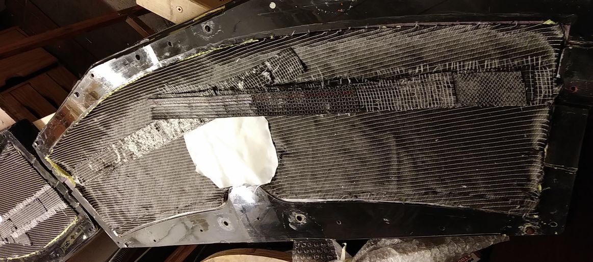

Da Uwe gerade >10 andere Projekte und Prioritäten hat, ist die Form bei mir gelandet. Ich will mir dann auch mal so ein Fliegerli zusammenlaminieren und dann auch mit in die Flugerprobung einsteigen.
Wie bei mir mittlerweile üblich baue ich per Infusion, habe von der panscherei abstand genommen. Begonnen habe ich mit dem Mittelteil und einem Probestück für die Außenflügel.
Mittelteil in Hartschale, Aufbau: 50 g Glas, 200 g Biax Kohle, 170 g Aramid, 200 g Biax.
Gurte: Uni Kohle 30 mm Breit, 200 g 6 lagen in der Mitte, abgestuft.
Steg: 3x 10 mm Schaum mit Glas und Kohleschlauch.

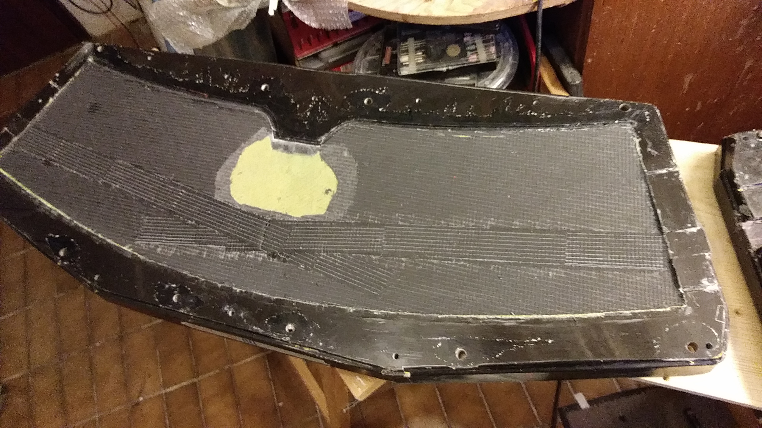

Eben hab ich entformt, soweit gut geworden. Gewicht 900 g... upps.. doch zu viel in die Schale gepackt.... :thumbup: :)
Das Teststück ist mit Balsastützstoff aufgebaut. 50 g Glas, 200g Biax, 1 mm Balsa, 80 g Biax... schaut gut aus.... werde aber ganz Außen die 200er Lage durch was leichteres ersetzten. Auch ein paar kleine Löcher sollten noch in den Stützstoff, hat am Ende ein paar Stellen nicht ganz durchgetränkt.
So genung Prosa fürs erste... hier noch ein paar Bilder

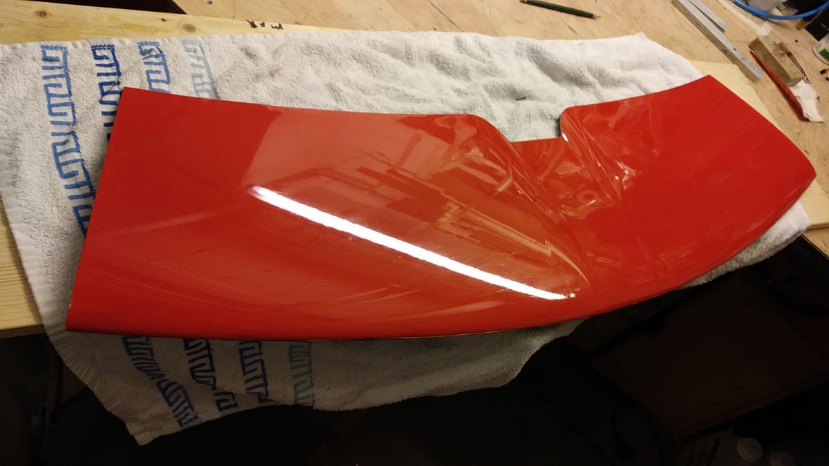

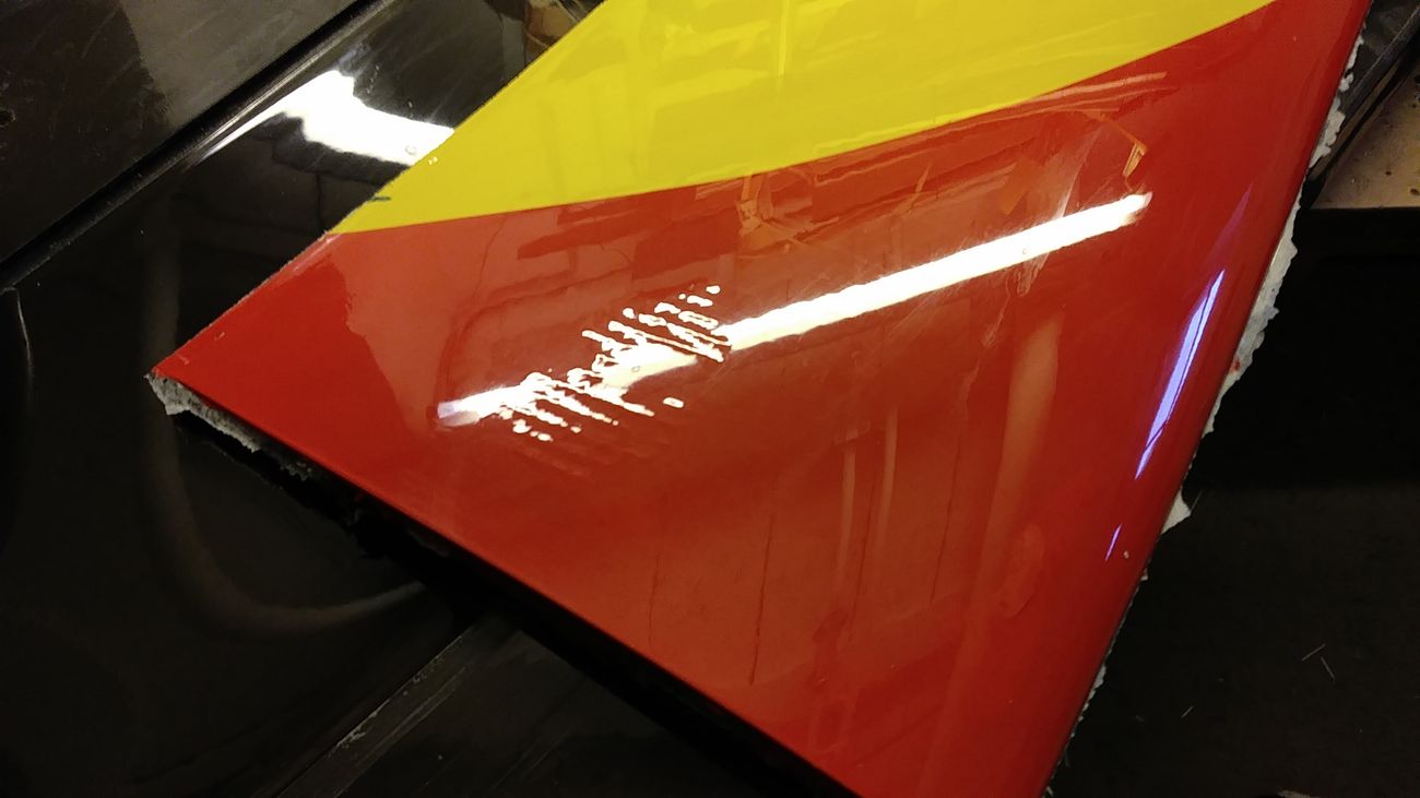

Uuuups, bei mir sah der Lack irgendwie anders aus :cry:
Schön dass es bei dem Flieger nicht nur Frust gibt, Klasse Oberfläche :thumbup:

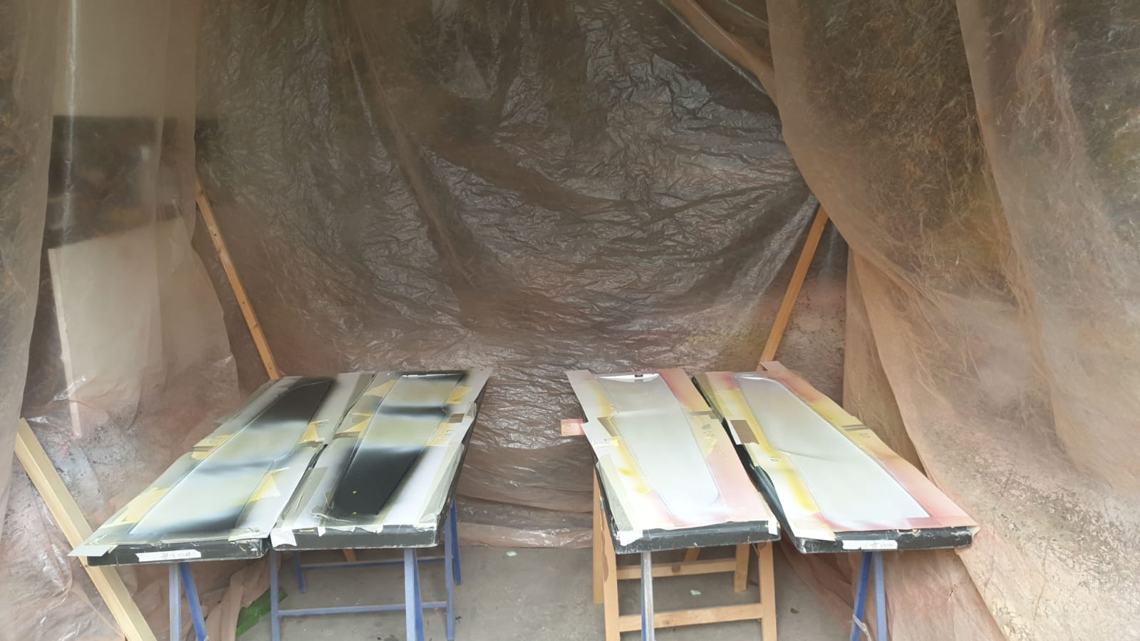

In den Außenflügelformen ist nach der Lacksäuberung gerade die 3. Lage Wachs rein gekommen und poliert, Mitte nächste Woche kannste mit den Teilen dann weiter machen ;-)

ja... Uwe, oh Wunder.... der Lack ist mal nicht in der Form geblieben.... Irgendwie hat die Kombi aus Carnauba, PUR Lack und Pat mit der Airbrush ganz gut funktioniert... so darf das weiter gehen.
Von Pat habe ich auch einen Satz Leitwerke vom Shooter bekommen, das kann neben den Miniray auch mal probiert werden.

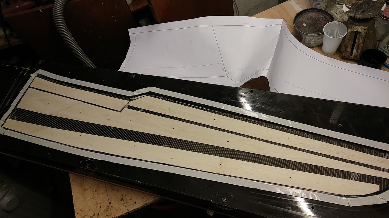

auch wenns hier sehr ruhig ist... die Arbeiten an den Außenflügeln haben begonnen... Pat hat heute Lackiert und ich bin an den Schablonen dran und der Stützstoff ist auch am werden.
schönen Sonntag,

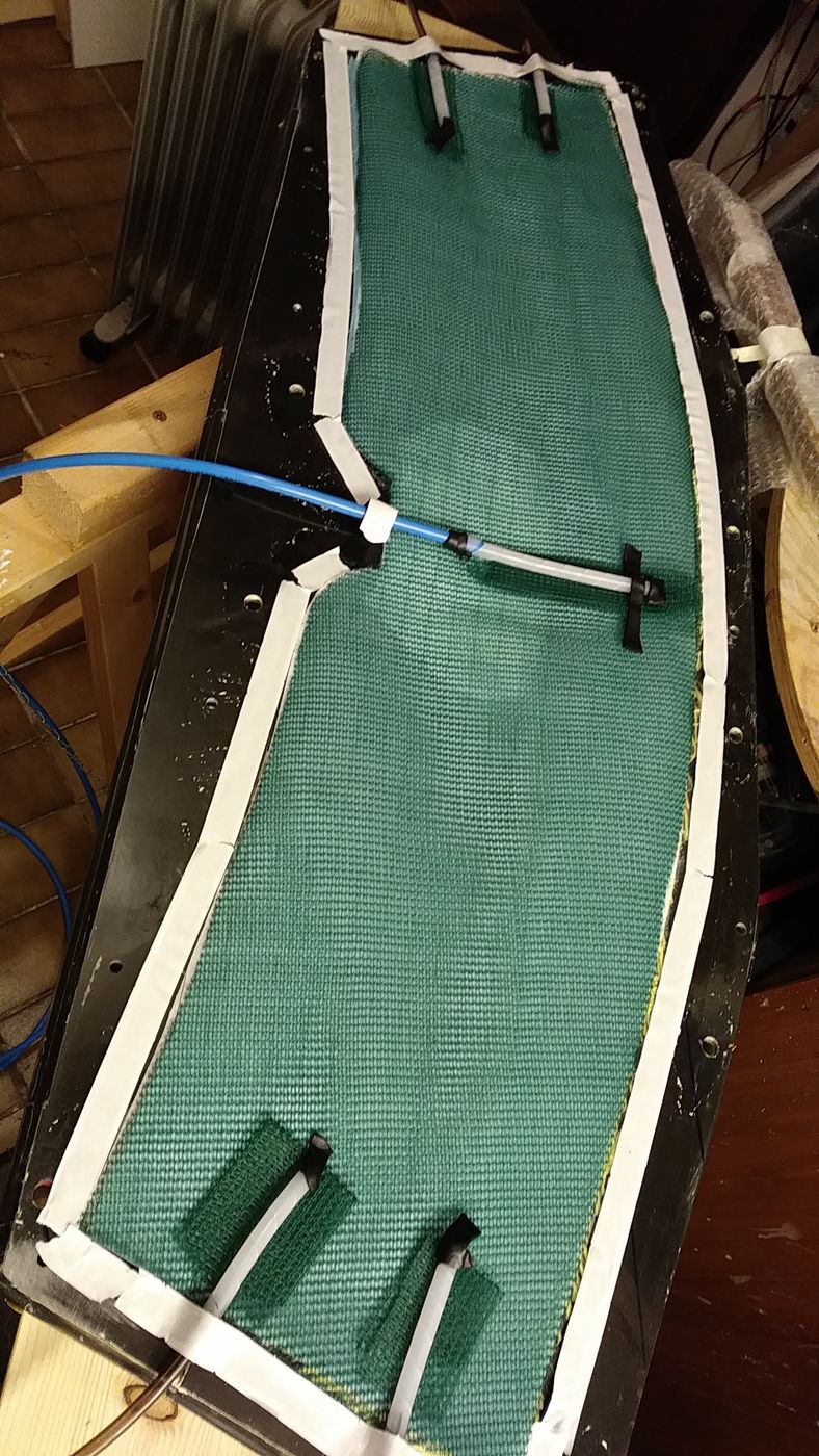

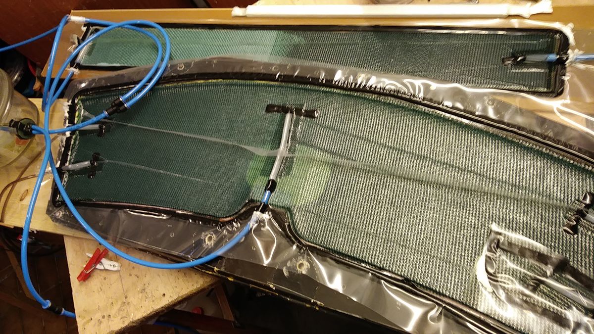

Moin Zusammen,

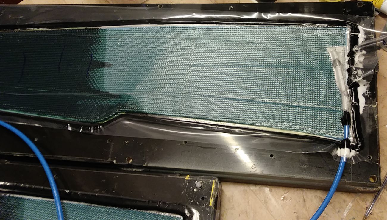

so...anstelle Fliegengehen war heute die Vakuumpumpe im Einsatz.... die Schalen für die Außenflügel sind mit Harz versorgt und härten gerade aus. Dank 2 Wochen Urlaub sollte es jetzt einigermaßen zügig weitergehen.... wenn heute alles gut gegangen ist.
Harz fließt ... :)
Harz fließt ... :)

Moin Zusammen,
so.... eben entformt.... bis auf ein paar kleine Schönheitsfehler im Wurzelbereich... super geworden. Gewicht leicht über den vorher gerechneten Werten, aber mit knapp 700 g noch ok.

es geht gemächlich weiter.... Verbinder Fläche und Wingelts sind fertig und passen gut zusammen. Wingelts lassen sich in Höhe über den Flügel und Anstellwinkel einstellen... da ist "Spielweise".
Jetzt noch die Querkraftbolzen in die Trennung verbauen... dann geht der RC Ausbau los.
Wiegt bis jetzt 2460 g.... nicht schlecht, wenn auch mehr als geplant.
