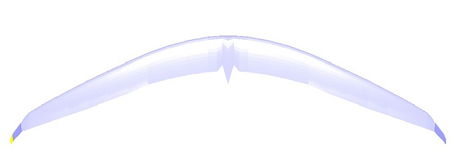

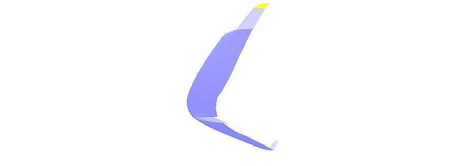

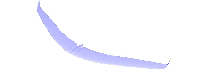

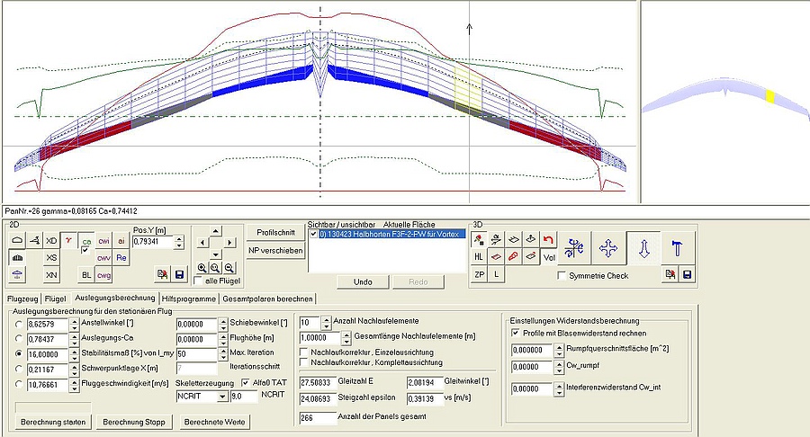

FLZ_Vortex Screenshot mit 2,3 kg und Klappen gesetzt für langsames Gleiten mit cA 0,67
FLZ_Vortex Screenshot mit 3,5 kg und Klappen gesetzt für Langsamflug mit cA 0,78
Spannweite 3 m
Streckung 14,6
Flügelfläche 63 dm²
Auslegungs- cA 0,17
Stabilitätsmaß für Flug mit Flaplets: 16 %
Stabilitätsmaß für Flug ohne Flaplets als reine Horten: ~ 21 %

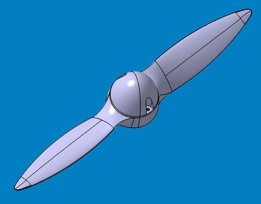

Hatte mal ne Luftschraube, die wollte an der Spitze einfach nicht so wie sie sollte und dann muss man grosse Umwege machen.
Aber wenns dann klappt macht es richtig Spass. So dann mal gutes Gelingen Jörg, legst Du direkt los oder wollt Ihr noch Daten variieren?

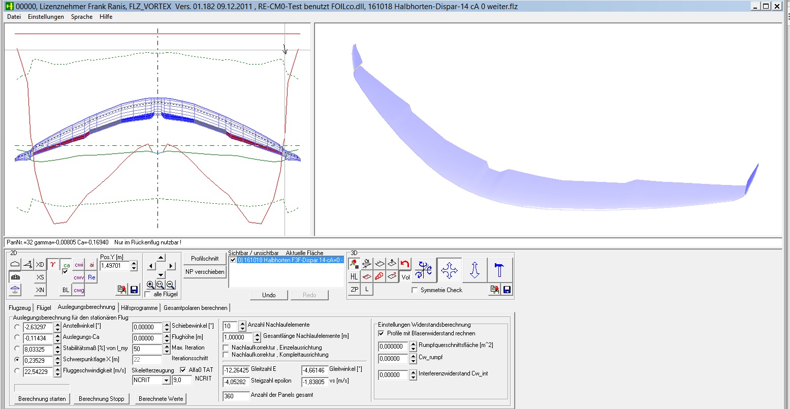

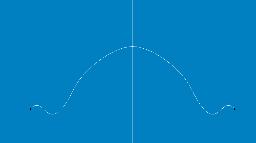

inzwischen habe ich noch mal einen langen Abend und etwas mehr am Dispar gesessen.
Die Winglets haben für den gleichen Seitenstabilitätsfaktor auch die gleiche Größe wie bei Mimares weil die Hebelverhältnisse durch die größere Streckung besser sind. Rechnerisch ergibt sich beim 3 m Dispar für einen Seitenstabilitätsfaktor von 50 eine Wingeltgröße von 2 x 2,5 dm², beim 2 m Mimares sind es 2 x 2,6 dm² für STF 47.
An dem gegenüber Mimares um 1/3 größeren Dispar-Flügel dürften die kleinen Winglets geradezu zierlich wirken und können damit auch sehr leicht werden, die noch vorhandenen Holzwinglets mit Kohleholm wiegen bespannt incl. Anschlußrippe und Steckung pro Stück 12 Gramm und sind damit ~ 5 Gramm leichter als Bernds letzte Wingletversion bei der Ribelle :P
Bei der Geometrieevolution bin ich inzwischen bei der 14. Version angekommen ohne dass ich mit der Profiloptimierung begonnen hätte, es werden sicher noch ein paar Varianten mehr.
Die vorläufige Profilierung hat außen noch ein Profil, das ein DSA-Rohr vertragen könnte, das werde ich noch so ändern dass ich diese aerodynamische Thermikflugprothese nicht brauche. Der Dispar soll sich ja beim schnellen Hangflug am wohlsten fühlen und zugunsten von Wendigkeit und Speed nur für den Hang ausreichende Thermikflugeigenschaften bekommen, nicht für Hochtsart und die Thermikflugaufgabe von beispielsweise F3B.
Bei der letzten Anpassung hatte ich vor allem die Klappenwirkung und den Auslegungs-cA bei Klappen im Strak im Auge.
Damit ist der Tiefensprung weiter nach außen gewandert und liegt nun zwischen Mittel- und Außenklappe.
Die Klappenlängen sind jetzt so aufeinander abgestimmt, dass die Innenklappe ein deutliches aufrichtendes Moment erzeugt und bei Ausschlag nach unten nicht nur den geringsten Profilwiderstand zu höheren Auftriebsbeiwerten verschiebt, sondern über die Momentenwirkung auch den passenden Auftriebsbeiwert = Fluggeschwindigkeit für den Thermikflug einstellen soll. Diese Wirkung ist aber wegen der Mittelklappe sehr stark ausgeprägt.
Die Mittelklappe wirkt fast neutral, bzw. ganz leicht abnickend. Damit ist sie eine reine Wölbungsklappe, deren Ausschlag vor allem die Profilwiderstände ihres Flügelsegments auf die Änderung des Flugzustands - Thermik- Strecke - Speed - anpaßt. Damit das funktioniert ist die aufnickende Momentenwirkung der Innenklappe bei Ausschlag nach unten sehr stark und wird bei dem für den selben Flugzustand notwendigen Ausschlag der Mittelklappe nach unten wieder auf das gewünschte Maß der Auftriebsänderung zurück getrimmt. Die Feintrimmung des Flugzustands übernimmt das Höhenruder mit einem leichten Ausschlag nach oben.
Um die Störwiderstände dieser Ausschlagkreuzung zu minimieren ist hier der äußere Tiefensprung der Endleiste vorgesehen.
Dieses Wölbklappenmanagement macht allerdings fürs bremsen eine Einstellung notwendig, die ich von keinem anderen mir bekannten Pfeil kenne: die Mittelklappe wird für Butterfly auf 90 ° gefahren, nicht die Innenklappe. Wie die dazu günstigsten Ausschläge der anderen Klappen aussehen lässt sich zwar in etwa herleiten, aber wie das in der Praxis aussieht muss sich erst noch zeigen, ebenso wie die Auswirkungen auf das Abrißverhalten im Butterfly-Landeanflug.
Für Querruder laufen Mittel- und Außenklappe mit differenzierten Ausschlägen. Hier sorgt der Tiefensprung dafür dass der Ruderspalt zwischen den äußeren Klappen trotz der unterschiedlichen Ausschläge klein bleibt, innen lässt er sich leider nicht so wirklich verkleinern. Die Klappengeometrie und die leichten Winglets dürften für pfeiluntypisch ausgezeichnete Rollwendigkeit sorgen, wahrscheinlich noch besser als bei Mimares.
Der cA bei Klappen im Strak ist jetzt um Null, so wie bei Mimares und Marumba, damit sieht das Bild der Simulation in diesem Flugzustand ziemlich ungewöhnlich aus, aber schon mit -1 ° Höhenruder oder mit etwas positiver Wölbklappe ändert sich das wegen dem geringen fliegbaren Stabilitätsmaß von 8 % deutlich, aber davon gibts später mal Bilder wenn die Profilierung kein DSA-Außenprofil mehr hat (das man übrigens auch auf dem Bild unten an dem Berg auf Höhe Außenflügel der oberen gepunkteten grünen Linie erkennt) ;-)
Die Wingletgröße im Simulationsbild ist die berechnete für Seitenstabilitätsfaktor 50, den Tiefensprung in der Flügelmitte erkläre ich auch später.

Von mir mal eine Verstaendnisfrage:
Ein Winglet mit tragendem Profil soll ga Auftrieb zur Seitenfuehrung erzeugen.
Gleichzeitig wird ja bei einer Horten im Aussenfluegen Abtrieb erzeugt zur Stabilisierung.
Wie sieht dann die Auftriebsverteilung bei einer Halbhorten aus, geht die "Hortenglocke" ganz aussen wieder in ein bischen Aufrteib ueber?
In etwa so?

Hallo Matze,
kann es sein dass Du die Kurven für Auftrieb und induzierten Widerstand verwechselt hast?
Ist in der Tat etwas verwirrend, weil im Schnellflug die Auftriebsverteilung einer Horten meistens so wie von Dir postuliert aussieht.
Hans
Nee nix verwechselt, aber wie sind denn die supergeniale Auftriebsverteilung dann aus bei einer "Halbhorten"?
Ich blick durch diese Bilder nicht so wirklich durch:
(Ihr wisst alle was an den Achsen fuer Bezeichnungen stehen und welche Kurve was ist, ich bin "FLZ-Beginner", leider.)
