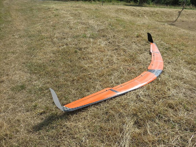

heute habe ich die ersten Flugversuche vor allem im Flitschenstart mit dem Dispar gemacht und die waren leider nicht erfolgreich.
Das Flugverhalten und die Ruderstellung deuten auf einen schwanzlastigen Pfeil hin, aber der ausgewogene Schwerpunkt entspricht der Simulation bei ~10 % Stabilitätsmaß. Die geflogene Rudernullstellung und / oder die Schwerpunktlage weichen also von der Simulation ab, welcher Teil davon für die Abweichung verantwortlich ist konnte ich noch nicht herausfinden.
Die Holzwinglets mit Kohleholm sind nicht gut gelungen, sie sind mit 30 g pro Stück zu schwer für die einfache Bauweise, die Oberfläche ist noch bescheidener als der Lack des Flügels und die Steckung reißt bei jeder härteren Landung aus dem Wingletfuß aus. Das ist der Grund warum heute nur wenige Flüge möglich waren und ich mit der Schwerpunktlage nicht weiter experimentieren konnte, dauernd waren die Winglets kaputt.
Beim letzten Flug ging der Dispar beim leichten enger ziehen des Kreisflugs plötzlich in den Abriss und Taumelsturz, nach einer ganzen Umdrehung Trudeln konnte ich nach viel Höhenverlust weich abfangen, aber die Fluggeschwindigkeit war noch hoch, ein Winglet riss beim Bodenkontakt wieder ab und ich konnte nicht alle Teile wieder finden um das auf der Flugwiese zu reparieren.
Im Geradeausflug scheint das Abrißverhalten gutmütiger zu sein, eigentlich typisch für einen schwanzlastigen Pfeil.
Alle Ruder standen bei diesem Flug im Strak, obwohl das Höhenruder auf den Außenklappen nach der bisher sehr genauen Simulation im FLZ_Vortex mit den X-Foil-Profilmomenten eigentlich um 2-3° hoch hätten stehen müssen, auch ein Hinweis auf Schwanzlastigkeit gegenüber der eigentlich beabsichtigten Auslegung.

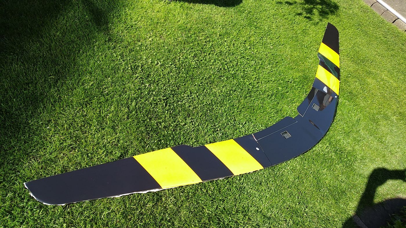

Hier also erst mal nur Bodenbilder von vor dem Erstflug, für die weitere Erprobung brauch ich noch ein bisschen Zeit zum nachdenken und muss ein paar Reparaturen an den Winglets und vielleicht auch ein paar Veränderungen machen, auf jeden Fall sollte der Schwerpunkt noch weiter vor.
Erstmal Gratulation zum Erstflug. Ja manchmal ist es holprig wird danach aber dann umso besser. Druecke Dir die Daumen dass die kommenden Fluege ein wenig entschaedigender sind für die Mühen und du neuen Elan schöpfst. Sag mal sind die Winglets einfach im 90° Winkel angeschraubt mmit 2 Schrauben? Oder sind die mit nem Bogen eingestrakt? Gruss matze
schaut klasse aus..... und was gut aussieht fliegt auch gut. Ich bin mir sicher das das Teil noch viel Freude bereiten wird..... Du schaffst das.... :thumbup: :thumbup: :thumbup: :) :D
Spiel mal noch mit SP, Wingletgröße etc... es wird sich finden. Beim meinem CO2 vor gefühlten 1000 Jahren hats auch einige Einschläge gedauert, bis das sehr gut flog.

Danke für den Zuspruch Leute, aber ich bin echt ein bisschen frustriert und mach jetzt erstmal Reparaturen der Brüche durch den harten Dürreboden und Springbaumangriffe bei den anderen Fliegern , in der Zeit werd ich mir ein paar Lösungsmöglichkeiten der Probleme des Dispar überlegen.
100 g mehr Trimmblei in der Flügelnase sind sicher schon mal ein guter, einfacher und bewährter Ansatzpunkt um Trudelneigung beim Pfeil im Kurvenflug zu vermindern.

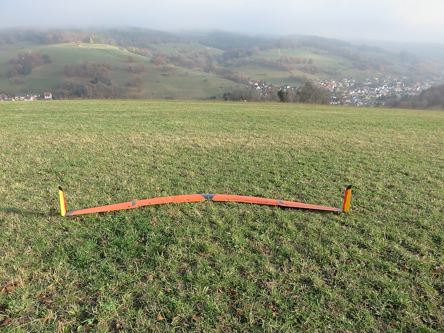

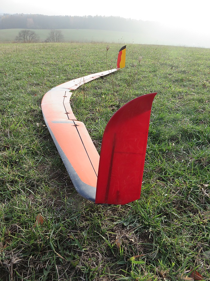

Heute waren die Bedingungen am weitläufigen Osthang passend um es mit den neuen Provisorien erneut zu versuchen, vorsichtshalber hatte ich auf anraten von Peter die Profilanpassung am Wingletfuß noch offen gelassen damit Luft als Turbulator und zum Druckausgleich durch strömen kann, das macht den Außenflügel gutmütiger, denn wir vermuteten Strömungsabriß am Winglet als Ursache für die Probleme.

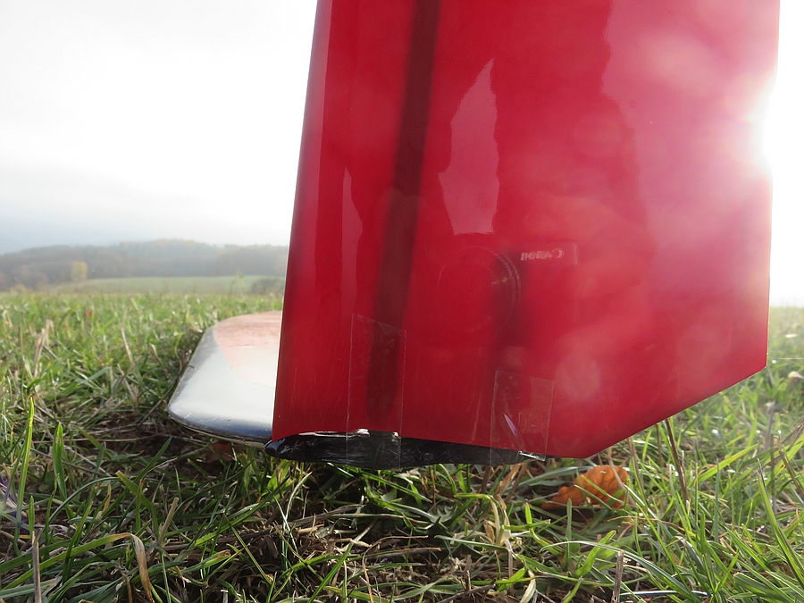

Bei der weiteren Erprobung wird der Spalt dann zunächst mit Tesa zugeklebt und wenn das profilierte Winglet zum Außenflügel passt, sollte die Gutmütigkeit immer noch ausreichend, aber dieser Teil der Handbremse gelöst sein....ein bisschen Spannung und Risiko bleibt noch.
Als weitere Maßnahme habe ich 40 g zusätzliches Blei in die Flügelnase gepackt, aber sonst nichts gegenüber den letzten Versuchen verändert.
Hier das Video vom ersten Flug mit den Änderungen, wegen der kalten Finger (+2° :? ) und der fehlenden Gewöhnung ans Modell sieht das noch ein bisschen eckig aus, denn die Querruderwirkung ist für einen Wingletpfeil sehr gut, die Flugruhe wurde bei den weiteren 4-5 Flügen heute immer besser.

Hier also das Video und darunter noch ein paar Bodenfotos, die Flugfotos mit der Mützenkamera sind leider ziemlich bescheiden geworden.
https://vimeo.com/302502228
Vimeo-Video: http://vimeo.com/302502228

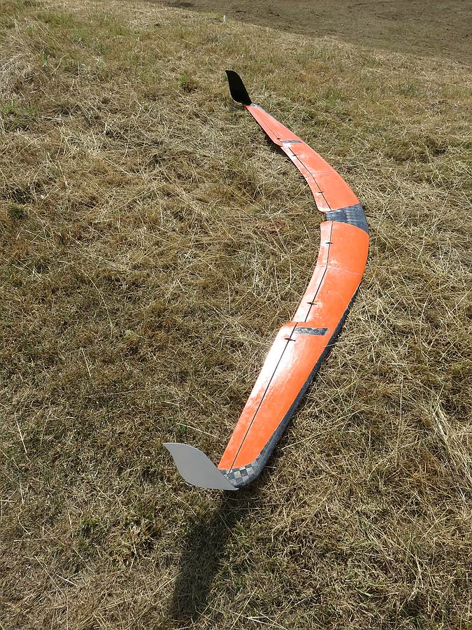

Beim einzigen Flug an dem Tag kam es beim ziehen für die Wenden mehrfach zu Strömungsabrissen mit anschließendem Trudeln.
Der letzte Abriß endete mit einem relativ harten Einschlag, eine Wingletfuß-Steckung ist ausgerissen und ein Verbinder durchgebrochen.
Das System scheint derzeit recht empfindlich zu sein, kleine Veränderungen machen schon den Unterschied zwischen sehr gutmütig und nicht vernünftig fliegbar aus.
Ich wusste dass der Außenflügel mit viel weniger Auftriebsreserve ausgelegt ist als ich das bisher gemacht habe und dass es dabei Schwierigkeiten geben könnte. Ich habe damit gerechnet eventuell auftretende Handling-Probleme über die Anpassung der Winglets bekämpfen zu können.
Ich hatte allerdings auch begründete Hoffnung, dass ich mit symmetrisch ausgelegten Winglets ohne Schränkung und Vorspur auskommen könnte, die Simulation zeigte die Winglets immer im sicheren Bereich.
Leider passte die FLZ_Vortex-Simulation im Gegensatz zu den vorherigen Versuchsträgern schon beim Auslegungs-CA und beim Schwerpunkt nicht, das setzt sich bei diesem Flieger offensichtlich bei den Winglets fort.
Leider sind die Winglets bei der Erprobung stark bruchgefährdet und schon mehrfach beschädigt worden, das macht die Flugerprobung wegen der Reparaturzeiten langwierig und mühsam.
Ich werde als nächstes neue Verbinder bauen und die symmetrischen Pike-Winglets reparieren um mit den Einstellungen von den guten Flügel letzten Freitag weiter zu testen.

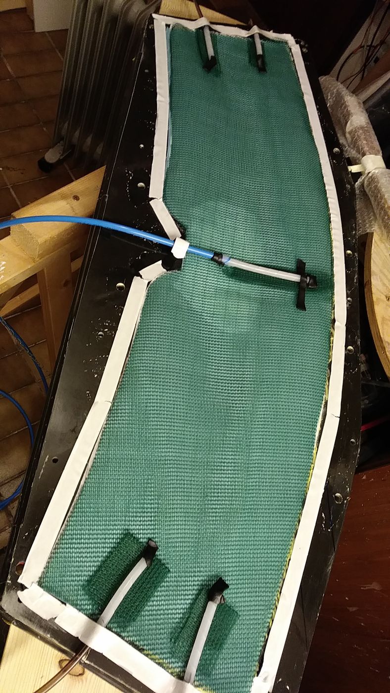

Moin Zusammen,
ich "entere" mal Uwe Thread..... hätte da ein paar kleine Neuigkeiten zum fliegenden Kleiderbügel.
Da Uwe gerade >10 andere Projekte und Prioritäten hat, ist die Form bei mir gelandet. Ich will mir dann auch mal so ein Fliegerli zusammenlaminieren und dann auch mit in die Flugerprobung einsteigen.
Wie bei mir mittlerweile üblich baue ich per Infusion, habe von der panscherei abstand genommen. Begonnen habe ich mit dem Mittelteil und einem Probestück für die Außenflügel.
Mittelteil in Hartschale, Aufbau: 50 g Glas, 200 g Biax Kohle, 170 g Aramid, 200 g Biax.
Gurte: Uni Kohle 30 mm Breit, 200 g 6 lagen in der Mitte, abgestuft.
Steg: 3x 10 mm Schaum mit Glas und Kohleschlauch.
Eben hab ich entformt, soweit gut geworden. Gewicht 900 g... upps.. doch zu viel in die Schale gepackt.... :thumbup: :)
Das Teststück ist mit Balsastützstoff aufgebaut. 50 g Glas, 200g Biax, 1 mm Balsa, 80 g Biax... schaut gut aus.... werde aber ganz Außen die 200er Lage durch was leichteres ersetzten. Auch ein paar kleine Löcher sollten noch in den Stützstoff, hat am Ende ein paar Stellen nicht ganz durchgetränkt.
So genung Prosa fürs erste... hier noch ein paar Bilder

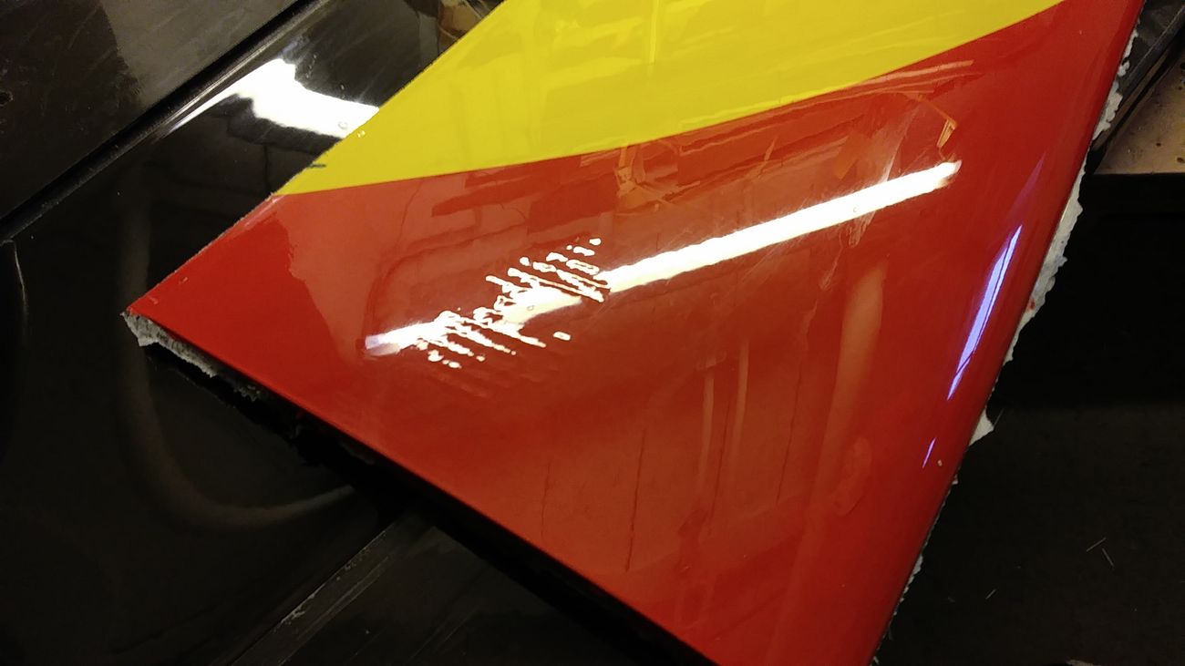

Uuuups, bei mir sah der Lack irgendwie anders aus :cry:
Schön dass es bei dem Flieger nicht nur Frust gibt, Klasse Oberfläche :thumbup:
In den Außenflügelformen ist nach der Lacksäuberung gerade die 3. Lage Wachs rein gekommen und poliert, Mitte nächste Woche kannste mit den Teilen dann weiter machen ;-)

ja... Uwe, oh Wunder.... der Lack ist mal nicht in der Form geblieben.... Irgendwie hat die Kombi aus Carnauba, PUR Lack und Pat mit der Airbrush ganz gut funktioniert... so darf das weiter gehen.

Moin Zusammen,
so...anstelle Fliegengehen war heute die Vakuumpumpe im Einsatz.... die Schalen für die Außenflügel sind mit Harz versorgt und härten gerade aus. Dank 2 Wochen Urlaub sollte es jetzt einigermaßen zügig weitergehen.... wenn heute alles gut gegangen ist.
Harz fließt ... :)
Harz fließt ... :)

Moin Zusammen,
so.... eben entformt.... bis auf ein paar kleine Schönheitsfehler im Wurzelbereich... super geworden. Gewicht leicht über den vorher gerechneten Werten, aber mit knapp 700 g noch ok.
schönen Feiertag,
Claas
Beiträge: 103
Beitrag von Claas »
Sieht toll aus!!
es geht gemächlich weiter.... Verbinder Fläche und Wingelts sind fertig und passen gut zusammen. Wingelts lassen sich in Höhe über den Flügel und Anstellwinkel einstellen... da ist "Spielweise".
Jetzt noch die Querkraftbolzen in die Trennung verbauen... dann geht der RC Ausbau los.
Wiegt bis jetzt 2460 g.... nicht schlecht, wenn auch mehr als geplant.
