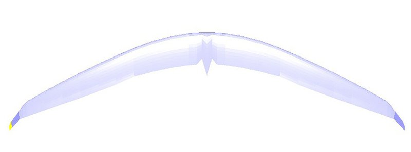

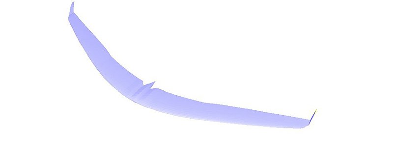

seit längerem mache ich mir Gedanken über einen sehr leistungsfähigen Nurflügel für F3F und Hangflug, der auch bei
Wendigkeit, Landeverhalten und Alltagsspaß mit den guten aktuellen Leitwerkern mithalten kann.
Im Werkstattbilder-Thread war schon der Screenshot eines Zwischenschritts der Entwicklung zu sehen und inzwischen bin ich noch ein großes Stück weiter gekommen.
Die Ähnlichkeit mit Attacus ist geblieben und das ist kein Zufall, denn der neue geplante Renner basiert auf dem Attacus-Grundriss.
Die Spannweite ist mit 3 m aber deutlich kleiner als die 3,7 m von Attacus, die Streckung ist mit 14,6 etwas kleiner als die 15,9 des Attacus.
Der größte Unterschied ist aber das Auslegungs- cA. Attacus als F3J hat mit Klappen im Strak cA ~ 0,3, der Hangflieger aber nur cA ~ 0,17
Auch beim Maximalauftrieb ist der Unterschied sehr groß, Attacus als F3J hat für den Hochstart etwa cA max von 1,0, der Maximalauftrieb des DISPAR als Hangsegler ist durch die geringer gewölbten, sehr schnellen Profile nur etwa 0,85 (X-mess hat etwa cA max 0,92)
Das neue Modell hat wieder einen Namen aus der Welt der Insekten und Schmetterlinge bekommen, es heißt "DISPAR"
Dieses Modell soll mein erster Schalenflieger aus Formen werden, denn für den geplanten Einsatzzweck verliert man durch Holzbauweise leider sehr viel an Leistung, vor allem in der schnelleren Gangart ist die Handbremse extrem angezogen. Im langsamen Thermikflug für F3J spielen die Ungenauigkeiten der Holzbauweise keine so entscheidende Rolle wie im Speed am Hang und in der F3F-Strecke
Die Profilierung des DISPAR besteht aus einem RE-zahl und cA-angepaßten Strak mit Profilen von Peter Wick und Mark Drela, aber Peter muss ich erst noch wegen der Erlaubnis für die Verwendung fragen, die für die Pitbull-Horten "Dogma" von ihm entwickelten Kurven musste ich kaum anpassen, das sind definitiv seine Profile.
Ich habe keine Ahnung ob ich dieses Projekt zuende führen kann, zu groß ist der Aufwand für einen Formenflieger um nicht ganz leicht mal zwischendurch in eine Sackgasse zu geraten, aber dafür mach ich hier ja auch den Thread auf, er dient neben eurer Information auch meiner der Motivation ;-)

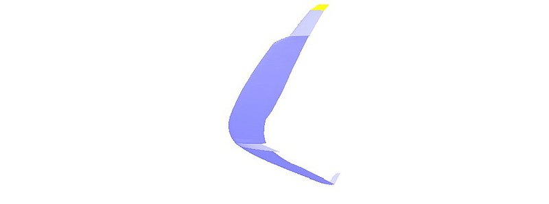

Hier also ein paar Bilder aus dem aktuellen Stand im FLZ-Vortex und ein paar technische Daten, die sich aber noch verändern können, die Entwicklung ist noch nicht ganz abgeschlossen.

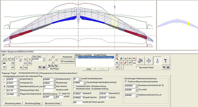

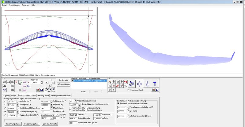

FLZ_Vortex Screenshot mit 2,3 kg und Klappen gesetzt für langsames Gleiten mit cA 0,67

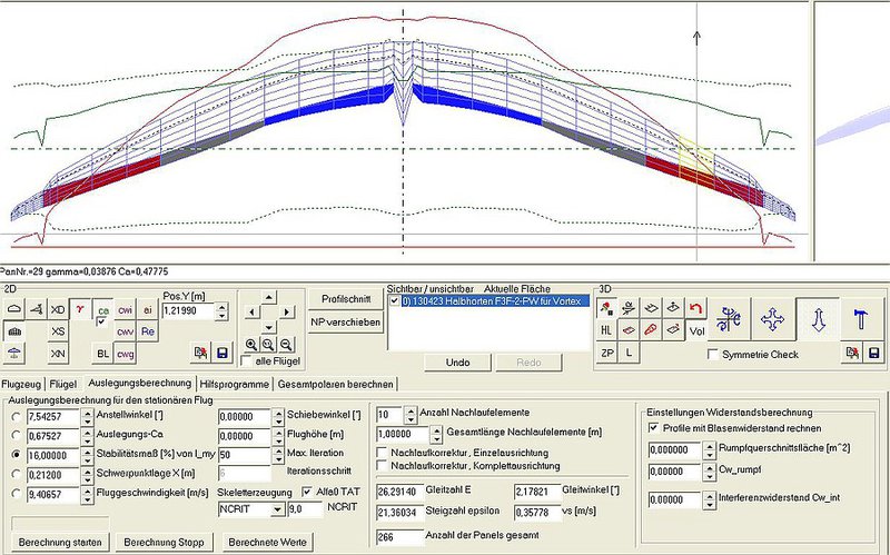

FLZ_Vortex Screenshot mit 3,5 kg und Klappen gesetzt für Langsamflug mit cA 0,78
Spannweite 3 m
Streckung 14,6
Flügelfläche 63 dm²
Auslegungs- cA 0,17
Stabilitätsmaß für Flug mit Flaplets: 16 %
Stabilitätsmaß für Flug ohne Flaplets als reine Horten: ~ 21 %
Ich möchte von Zeit zu Zeit über den Projektfortschrit berichten. Ziel ist nach erfolgreicher Flugerprobung des Attacus den Entwurf des DISPAR zu finalisieren und das fräsen der Formen in Auftrag zu geben.

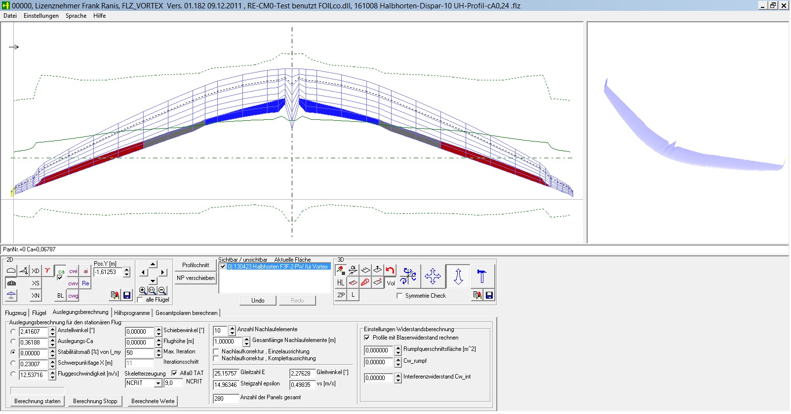

Hallo Leute, hier geht es nach langer Zeit des Zögerns, Nachdenkens, Experimentierens, Angst und Mut nun auch wieder weiter.
Die Daten aus der Erprobung des "Halbhorten"-Konzepts an Aris Mini und Mimares sind noch nicht vollständig ausgewertet, aber das aerodynamische Konzept ist bei mir inzwischen so weit gereift dass ich mir zutraue den DISPAR als guten Hangflug-Allround-Nurflügel aus Formen fertig auslegen zu können und vielleicht ist er auch schnell genug für die F3F Wettbewerbsaufgabe, das wäre das Ziel der Entwicklung.
Da mich Norbert1 für so manches modellbauerische Defizit in seinen Leben verantwortlich macht, sich hier abgemeldet und zuletzt bei RCN meine öffentlichen Beiträge als schwachsinnig bezeichnet hat glaube ich nicht dass er sich als CAD-Zeichner an dem DISPAR-Projekt beteiligen wird, wie er es ursprünglich zugesagt hatte. Jörg hat signalisiert dass wir das 3D CAD zusammen schon hin kriegen sollten, danke auch an Mario für die Zusage der CAD-Unterstützung, für die Formfräserei werde ich gegen Bezahlung auch noch jemanden finden der die Urmodelle erstellt. Bis da hin ist es aber noch ein weiter Weg und den aktuellen Stand möchte ich hier mal zeigen, vor allem um mich über mein Gewissen selbst zu motivieren da dran zu bleiben, ..........wenn ein Projekt mal öffentlich ist..... :oops:
Die Erprobung von Aris Mini und Mimares hat gezeigt, dass Winglets die an den Rudern montiert sind, Peter Wick hat sie sehr treffend "Flaplets" getauft, zwar ein tolles Steuerverhalten des Pfeils ergeben, aber leider auch Ruderflattern stark anregen. Beim Mimares hatte ich gegen das flattern einen teilweise Massenausgleich über ein Ausgleichshorn mit Bleiballast getestet. Das hat zwar die Flattergeschwindigkeit deutlich in Richtung Speed verschoben, aber das Problem nicht beseitigt. Das Ergebnis dieser Flugerprobung ist der Verzicht auf die ursprünglich geplanten Flaplets und der Anbau von festen Winglets.
Das Halbhortenkonzept erlaubt allerdings sehr kleine Winglets, die damit auch sehr leicht werden dürften und die Wendigkeit gegenüber einem klassischen Wingletpfeil um Längs-und Querachse deutlich verbessern sollten. Den genauen Seitenstabilitätsfaktor der 4. Flapletversion des Mimares, die bestens funktioniert hat werde ich noch ermitteln und dann genau so beim DISPAR übernehmen. Da ich aber aus Erfahrung vorsichtig geworden bin wird der Prototyp des DISPAR noch keine Winglets aus Formen erhalten, sondern positiv gebaute um hier mit wenig Aufwand nachoptimieren zu können.
Das sollte als Info für heute erstmal reichen, hier noch der Screenshot des unfertigen aktuellen Zwischenstands vor der Winglet- und Profiloptimierung.
Interessant ist vielleicht auch der sehr ungenaue und subjektive Vergleich der simulierten Flugleistung des 3 m Pfeils bei cA 0,36 mit dem zwei Meter größeren 5 m Bretts bei RC-Network, sie sind fast gleich :shock: ....Mist dass Sichelpfeile in Positiv so aufwändig zu bauen sind und so gerne flattern :roll:

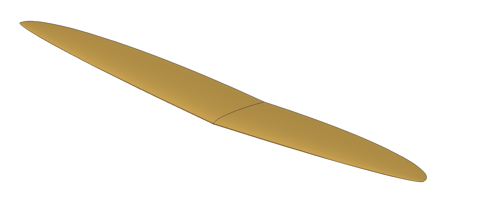

Ja gerne, wenn doch hakt kann ich den Flieger im Catia aufziehen. Womit arbeitet Ihr?
Wiillst Du direkt die fertigen formen fraesen? Oder jeweils halbe Urmodelle mit Formenrand zum Abformen?
Viel Erfolg
ich werde das in Solid Edge versuchen, wir stellen gerade auf die Version St9 um. Catia ist da sicher eine andere Liga, aber mit Edge wird das schon auch gehen.
Hatte für ein anderes f3f/DS Projekt schon mal "geübt", nach einigem hin und her, ging es dann ganz gut, ist aber nie umgesetzt worden.
Sieht gut aus, nur wer sowas mal gemacht hat weiß wie viel Arbeit da drin steckt. Flächen können ganz schoen zickig sein, dann sind Profilkoordinaten manchmal nicht wirklich spitz an der Endleiste. Ich denke die gebogebe Form wird ne Herausforderung.
Hatte mal ne Luftschraube, die wollte an der Spitze einfach nicht so wie sie sollte und dann muss man grosse Umwege machen.
Aber wenns dann klappt macht es richtig Spass. So dann mal gutes Gelingen Jörg, legst Du direkt los oder wollt Ihr noch Daten variieren?

Hallo Matze, ich muss erst mal die Aerodynamik fertig machen, das oben ist noch ein Entwurf mit 7 grob rein gezimmerten Profilen und falscher Wingletgröße.
Als nächstes rechne ich den Seitenstabilitätsfaktor meines Test-Rippenfliegers Mimares für die zuletzt geflogenen Winglets aus, dann bestimme ich daraus die Wingletgröße für den Dispar und dann wird die genaue Flügelform, die Klappenlängenaufteilung und die Profilierung gemacht. Ich denke mit den Winglets wird der fertige Strak etwa 10 unterschiedliche Stützstellenprofile für das CAD haben.
Wie lange hast Du dafuer veranschlagt?
Bist Du Dir schon sicher was Du fraesen lassen willst? mMnche lassen sich ja ne Art Trennebene mit integriertem modell fraesen (ober und unterseite) und formen das ab. Oder wirklich nur das Urmodell und das dann ganz normal eintrennen oder gleich formen aus denen man bauen kann?
Beiträge: 6567
Hallo Matze, für das fertig stellen der Aerodynamik hab ich so lange veranschlagt wie ich brauche :P
Leute die bei mir Auslegungen anfragen müssen deshalb auch manchmal sehr lange warten und wundern sich warum man für so ein bisschen Profilwölbung und -dicke ändern so lange brauchen kann, aber um das Zusammenspiel von vielen stark unterschiedlichen Profilen an einem gepfeilten, zugespitzten und geschränkten Flügel in allen Flugaufgaben zu überblicken und den besten Kompromiss fest zu legen braucht man Lust, Muße und ein paar Stunden Zeit in denen man sich rein denkt und dabei ohne längere Unterbrechung dran bleiben kann, jedenfalls geht mir das so.
Ich bin mit meiner Anfrage bei mir selbst keine Ausnahme bei der Wartezeit für ein (hoffentlich) gutes Ergebnis, guggst Du auch Vorgehensweise beim Mimares: http://www.thermik-board.de/viewtopic.p ... =10#p33509
Mir ist es wichtiger dass alles passt als ein bestimmtes Zeitziel zu erreichen, auch dieser Thread ist ja schon dreieinhalb Jahre des dazu lernens alt :oops: ;-)
Die Urmodelle sollen Halbmodelle mit Trennebene, Blutrinnennut, Nut für Verbinderdummy und Bohrungen für Fixierstifte werden, das Urmodellmaterial hängt vom Kosten-Nutzen-Verhältnis und der Verzugsgefahr ab, MDF wird es wegen Verzugsgefahr der relativ langen Urmodelle für den 3 m Flieger diesmal nicht.

Lass in in einem Material fräsen das fertig aufpolierbar ist. Konvexe Flächen des Positivs lassen sich viel einfacher berarbiten as konkave Flächen des Negativs. Sehr gute Erfahrungen habe ich mit Platten von Rampftool oder Neuron mit mehr als 1100gr/l Dichte gemacht, die Variante die Paul Poschen mit dem Plexiglas in RCN vorgsetellt hat kenne ich nicht, wäre aber auch denkbar. Wenn Kosten gespart werden sollen dann dünne Platten nehmen und auf einen Träger aufkleben, es steigt zwar die Verzugsgefahr, aber das kann man beherrschen. Wir haben aus dem selben Material 10cm hohe Stege auf die Rückseite geklebt.
An der Nasenleiste würde ich die Trennebene 2-3mm+ 1/10mm tiefer fräsen um das Positiv an der Anse leicht bearbeiten zu können und nach dem ganzen Polieren eine entsprechend starkes, auf Kontur gelasertes Blech mit rund 10mm Breite aufkleben und eine scharfe Trennkante zu erhalten. 10mm Breite reichen um den Stechbeitel zu führen und durch den schmalen Steg steigt die Flächenpressung um Harz auf der Trennebne beim Schließen herauszudrücken.
Unsere Modelle wurden alle in Solid Works gezeichnet man braucht also kein Catia. Wichtiger als das Programm ist etwas Erfahrung zu haben wie Trennebenen etc. günstig gestalten werden.

inzwischen habe ich noch mal einen langen Abend und etwas mehr am Dispar gesessen.
Die Winglets haben für den gleichen Seitenstabilitätsfaktor auch die gleiche Größe wie bei Mimares weil die Hebelverhältnisse durch die größere Streckung besser sind. Rechnerisch ergibt sich beim 3 m Dispar für einen Seitenstabilitätsfaktor von 50 eine Wingeltgröße von 2 x 2,5 dm², beim 2 m Mimares sind es 2 x 2,6 dm² für STF 47.
An dem gegenüber Mimares um 1/3 größeren Dispar-Flügel dürften die kleinen Winglets geradezu zierlich wirken und können damit auch sehr leicht werden, die noch vorhandenen Holzwinglets mit Kohleholm wiegen bespannt incl. Anschlußrippe und Steckung pro Stück 12 Gramm und sind damit ~ 5 Gramm leichter als Bernds letzte Wingletversion bei der Ribelle :P
Bei der Geometrieevolution bin ich inzwischen bei der 14. Version angekommen ohne dass ich mit der Profiloptimierung begonnen hätte, es werden sicher noch ein paar Varianten mehr.
Die vorläufige Profilierung hat außen noch ein Profil, das ein DSA-Rohr vertragen könnte, das werde ich noch so ändern dass ich diese aerodynamische Thermikflugprothese nicht brauche. Der Dispar soll sich ja beim schnellen Hangflug am wohlsten fühlen und zugunsten von Wendigkeit und Speed nur für den Hang ausreichende Thermikflugeigenschaften bekommen, nicht für Hochtsart und die Thermikflugaufgabe von beispielsweise F3B.
Bei der letzten Anpassung hatte ich vor allem die Klappenwirkung und den Auslegungs-cA bei Klappen im Strak im Auge.
Damit ist der Tiefensprung weiter nach außen gewandert und liegt nun zwischen Mittel- und Außenklappe.
Die Klappenlängen sind jetzt so aufeinander abgestimmt, dass die Innenklappe ein deutliches aufrichtendes Moment erzeugt und bei Ausschlag nach unten nicht nur den geringsten Profilwiderstand zu höheren Auftriebsbeiwerten verschiebt, sondern über die Momentenwirkung auch den passenden Auftriebsbeiwert = Fluggeschwindigkeit für den Thermikflug einstellen soll. Diese Wirkung ist aber wegen der Mittelklappe sehr stark ausgeprägt.
Die Mittelklappe wirkt fast neutral, bzw. ganz leicht abnickend. Damit ist sie eine reine Wölbungsklappe, deren Ausschlag vor allem die Profilwiderstände ihres Flügelsegments auf die Änderung des Flugzustands - Thermik- Strecke - Speed - anpaßt. Damit das funktioniert ist die aufnickende Momentenwirkung der Innenklappe bei Ausschlag nach unten sehr stark und wird bei dem für den selben Flugzustand notwendigen Ausschlag der Mittelklappe nach unten wieder auf das gewünschte Maß der Auftriebsänderung zurück getrimmt. Die Feintrimmung des Flugzustands übernimmt das Höhenruder mit einem leichten Ausschlag nach oben.
Um die Störwiderstände dieser Ausschlagkreuzung zu minimieren ist hier der äußere Tiefensprung der Endleiste vorgesehen.
Dieses Wölbklappenmanagement macht allerdings fürs bremsen eine Einstellung notwendig, die ich von keinem anderen mir bekannten Pfeil kenne: die Mittelklappe wird für Butterfly auf 90 ° gefahren, nicht die Innenklappe. Wie die dazu günstigsten Ausschläge der anderen Klappen aussehen lässt sich zwar in etwa herleiten, aber wie das in der Praxis aussieht muss sich erst noch zeigen, ebenso wie die Auswirkungen auf das Abrißverhalten im Butterfly-Landeanflug.
Für Querruder laufen Mittel- und Außenklappe mit differenzierten Ausschlägen. Hier sorgt der Tiefensprung dafür dass der Ruderspalt zwischen den äußeren Klappen trotz der unterschiedlichen Ausschläge klein bleibt, innen lässt er sich leider nicht so wirklich verkleinern. Die Klappengeometrie und die leichten Winglets dürften für pfeiluntypisch ausgezeichnete Rollwendigkeit sorgen, wahrscheinlich noch besser als bei Mimares.
Der cA bei Klappen im Strak ist jetzt um Null, so wie bei Mimares und Marumba, damit sieht das Bild der Simulation in diesem Flugzustand ziemlich ungewöhnlich aus, aber schon mit -1 ° Höhenruder oder mit etwas positiver Wölbklappe ändert sich das wegen dem geringen fliegbaren Stabilitätsmaß von 8 % deutlich, aber davon gibts später mal Bilder wenn die Profilierung kein DSA-Außenprofil mehr hat (das man übrigens auch auf dem Bild unten an dem Berg auf Höhe Außenflügel der oberen gepunkteten grünen Linie erkennt) ;-)
Die Wingletgröße im Simulationsbild ist die berechnete für Seitenstabilitätsfaktor 50, den Tiefensprung in der Flügelmitte erkläre ich auch später.
Zuletzt geändert von UweH am Do 20. Okt 2016, 23:55, insgesamt 1-mal geändert.

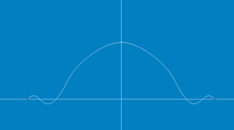

Von mir mal eine Verstaendnisfrage:
Ein Winglet mit tragendem Profil soll ga Auftrieb zur Seitenfuehrung erzeugen.
Gleichzeitig wird ja bei einer Horten im Aussenfluegen Abtrieb erzeugt zur Stabilisierung.
Wie sieht dann die Auftriebsverteilung bei einer Halbhorten aus, geht die "Hortenglocke" ganz aussen wieder in ein bischen Aufrteib ueber?
In etwa so?
haru

Hallo Matze,
kann es sein dass Du die Kurven für Auftrieb und induzierten Widerstand verwechselt hast?
Ist in der Tat etwas verwirrend, weil im Schnellflug die Auftriebsverteilung einer Horten meistens so wie von Dir postuliert aussieht.
Hans
Nee nix verwechselt, aber wie sind denn die supergeniale Auftriebsverteilung dann aus bei einer "Halbhorten"?
Ich blick durch diese Bilder nicht so wirklich durch:
(Ihr wisst alle was an den Achsen fuer Bezeichnungen stehen und welche Kurve was ist, ich bin "FLZ-Beginner", leider.)
