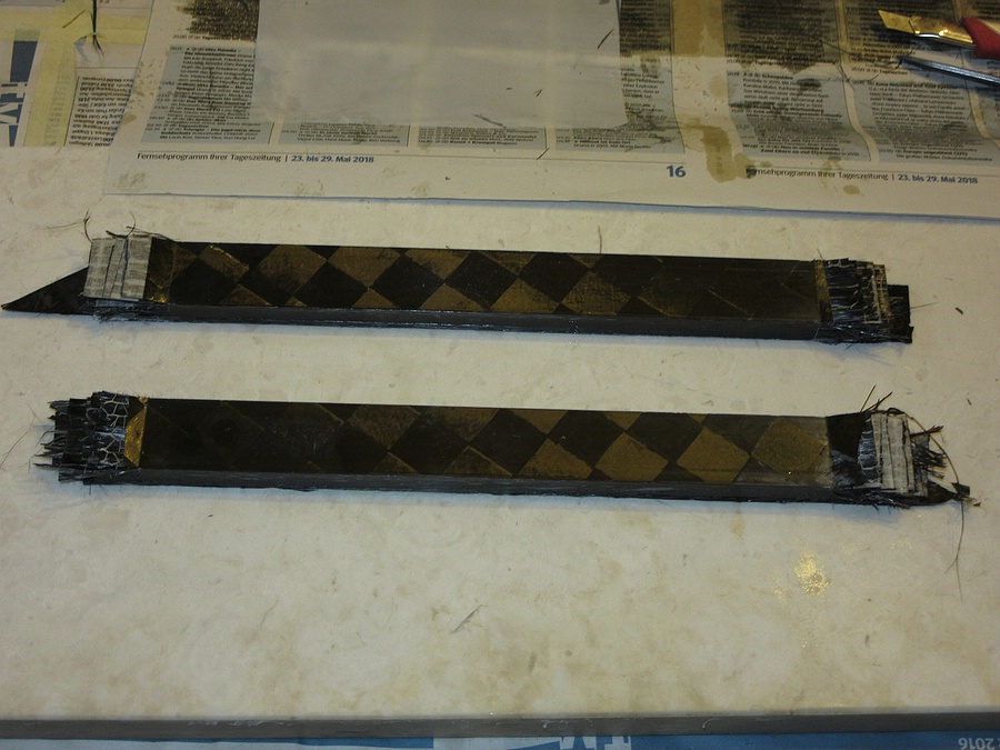

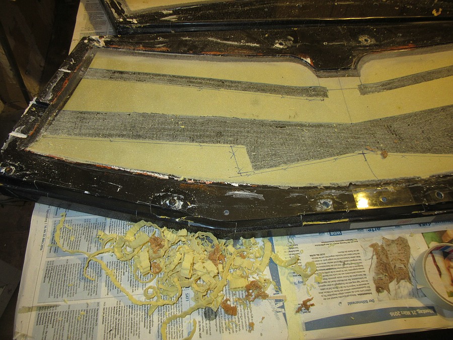

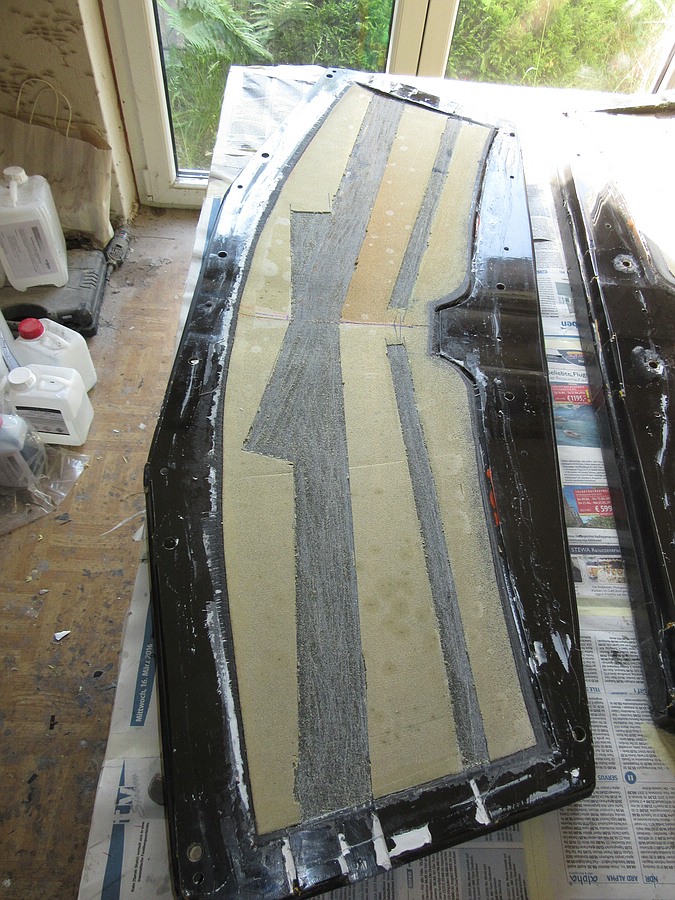

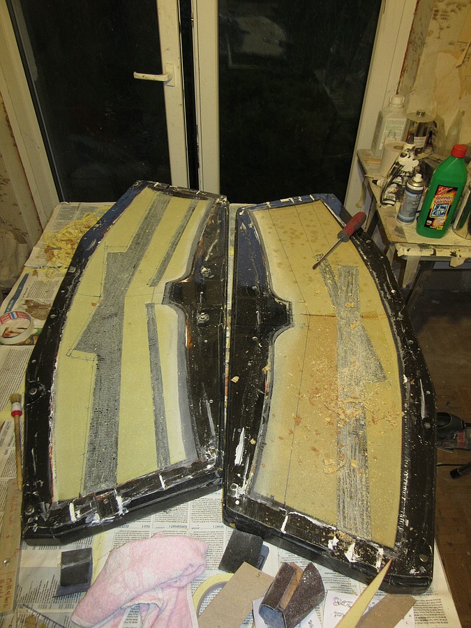

...danke...und weiter gehts: heute habe ich die Holmgurte und die Innenlage des Mittelteils laminiert und ins Vacuum gesteckt.
Den Stützstoff habe ich für die Holmgurte und Ruderstege mit einem Cutter an der Konturlinie angeritzt und mit einem Schraubenzieher raus geschabt.
Neben den Holmgurten, den Verstärkungen der Ruderstege und örtlichen Zulagen habe ich als Innenlage 25er 1k Kohlegitter und 50er Glas verwendet.
Im Bereich des 2,4 GHz-Fensters sind die CFK-Verstärkungen durch Basalt ersetzt.
Unten ein paar Bilder vom laminieren und der Aufsicht für die Qualitätssicherung .

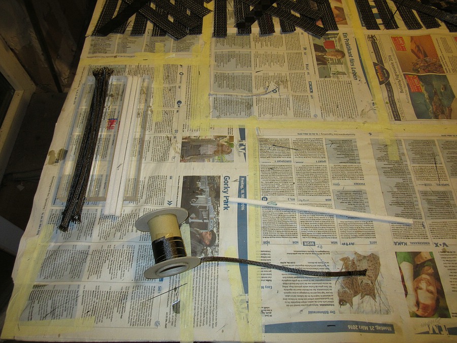

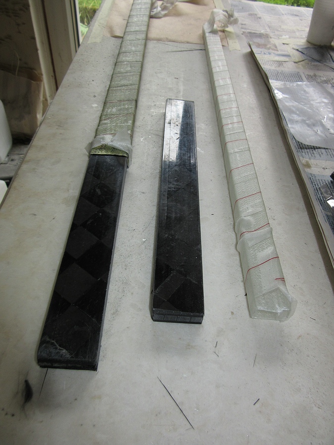

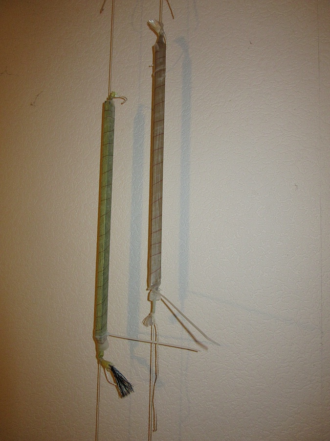

Am Wochenende hab ich die Verbinder, Verbindertaschen und Flügel-Ballastkammern laminiert.
Die Rohre sind über je einen Alu-Vierkant aus Gewebeschlauch laminiert.
Zum Trennen habe ich zunächst 2 x Grundierwachs auf den Alustab aufgetragen und jeweils trocknen lassen.
Dann habe ich die gewachsten Alustäbe dünn mit Vaseline eingestrichen und stramm in Frischhaltefolie gewickelt, aber die billige dickere, nicht die teure dünne.
Das habe ich dann in Backpapier gewickelt und über die Anzahl der Backpapier-Wicklungen kann man gut steuern wie viel Übermaß die Rohre bekommen sollen. Das Backpapier habe ich zwischendurch und am Ende zum verkleben dünn mit PVA eingepinselt. Das funktioniert weil das PVA das Backpapier leicht durch weicht und damit klebt, Klebeband hält zum Beispiel auf Backpapier nicht.
Das Ballastrohr ist nur eine Lage dicker Glasschlauch und hat auf den Bildern noch die Abreißgewebeband-Wicklung.
Die Verbindertaschen bestehen aus einem dünnen Kohleschlauch innen, und je einem dicken Glas- und Kevlarschlauch, ebenfalls mit Abreißgewebewicklung, die vor dem verkleben runter kommt.
Das System hat sehr gut funktioniert und um den Alustab raus zu bekommen war keine nennenswerte Krafteinwirkung notwendig, einfach die Rohrenden abschneiden und den Stab mit einer Holzleiste raus schieben. Die Folie hängt am Stab und trennt die Vaseline vom Bauteil, das Backpapier kann man aus dem Rohr leicht raus drehen und schieben.
Bei den Verbindern habe ich nur die Enden abgeschnitten und Kanten versäubert, dann gingen sie wackelfrei ohne auf Passung schleifen zu müssen in das Verbindertaschenrohr. Sie bestehen aus UD-Gelege und Depronstreifen im Kohleschlauch. Das ST-Gewebe auf den Bildern ist nur eine Schlichtlage.

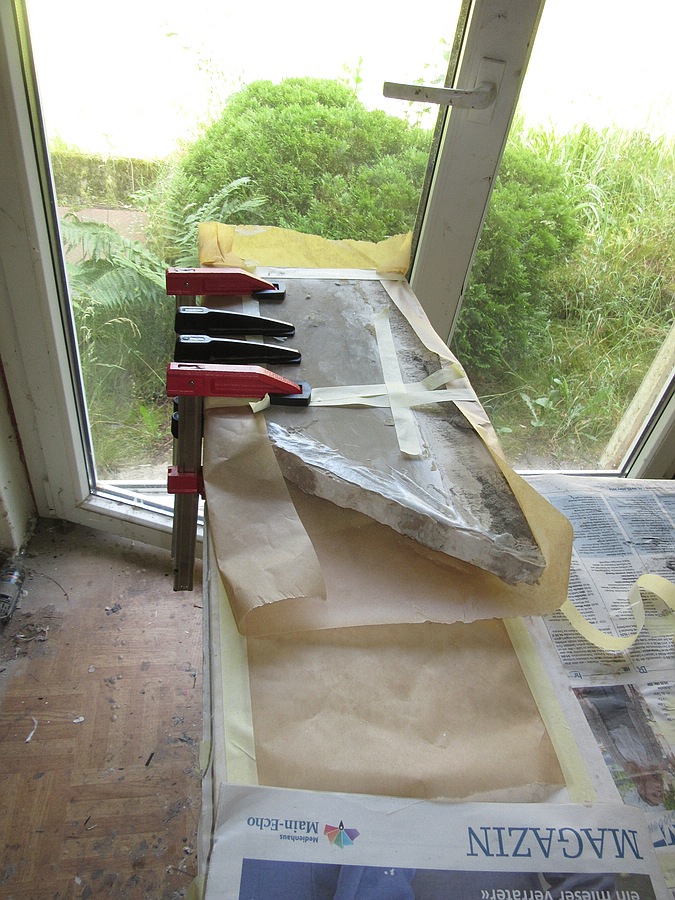

Leider habe ich die Plexiglas-Verbinderform beim entformen des ersten Steckens beschädigt, sie ist gesprungen. Das lässt sich aber bestimmt wieder kleben und dabei kommt eine Aufdopplungsplatte zusätzlich drauf, dann funzt die Form sicher besser als vorher ;-)
Die Plexiglasform habe ich zwischen zwei Natursteinfensterbänken und einer Mylar-Trennlage mit Schraubzwingen gepresst, gute Idee Elmar :thumbup:
Hier wieder ein paar Bilder, als nächstes kommen Holme und Innenlage der Außenflügel in die Form damit ich endlich bald zu und dann wieder auf machen kann. Die Ungewissheit ob und wie das Projekt gelingt nervt mich inzwischen, vor allem weil das Ergebnis in greifbarer Nähe, aber doch noch nicht in Sicht ist :roll:
Uwe,
warum machst Du die Steckungsröhrchen aus der kombination Glas, Kohle und Aramid? Hat das eine besondere Bewandnis?
Die liegen ja nachher vollflächig verklebt im Holm bzw zwischen den Gurten und dienen doch in erster Linie nur zur Trennung. Also taeten da nicht 2-3 dünne Lagen Glas reichen? Es gibt ja sogar stckungshülse aus Phenolharz-Papier. D.h. die grosse Festigkeit bracuhen sich doch eigentlich nicht. (OK beim Verkleben sollte die Steckung drin sein, dass sich nis verformt und tunlichst geölt falls ein Microloch Poxy durchläßt)
Die Steckungen sehen sehr gut aus,Klasse!
Gruss Matze
Beiträge: 6536
matzito hat geschrieben: Mi 13. Jun 2018, 10:07Es gibt ja sogar stckungshülse aus Phenolharz-Papier
Hi Matze, das funktioniert nur wenn die Steckung und damit die Hülse rund sind.
Bei Vierkantsteckungen sind mir schon mehrfach die Hülsen in den Ecken gerissen, da entsteht eine geometrisch bedingte Schwachstelle.
Das passiert zwar eigentlich nur bei einem Crash, ist aber sehr schwierig so zu reparieren, dass die ursprüngliche Festigkeit wieder hergestellt ist. Da investiere ich lieber ein paar Gramm zusätzlich in die Hülsen und baue im Crashfall nur einen neuen Verbinder.
Wegen Material:
- Innen Kohle wegen Steifigkeit bei der Biegekrafteinleitung, außen Kevlar wegen hoher Arbeitsaufnahme, dazwischen Glas als eine Art Stütz- oder Übergangsstoff.
Die Hülse komplett aus CFK/AFK Hybridgewebe wäre mir noch lieber gewesen, aber das habe ich noch nicht als Schlauch gesehen.
Man kann auch Gewebe und Rovings wickeln, aber Schlauch ist komfortabler zu verarbeiten.
Wieder was gelernt! Sehr erstaulich aber einleuchtend. Du hast mir grade eine Fehlerrunde erspart, Danke und gruss matze!

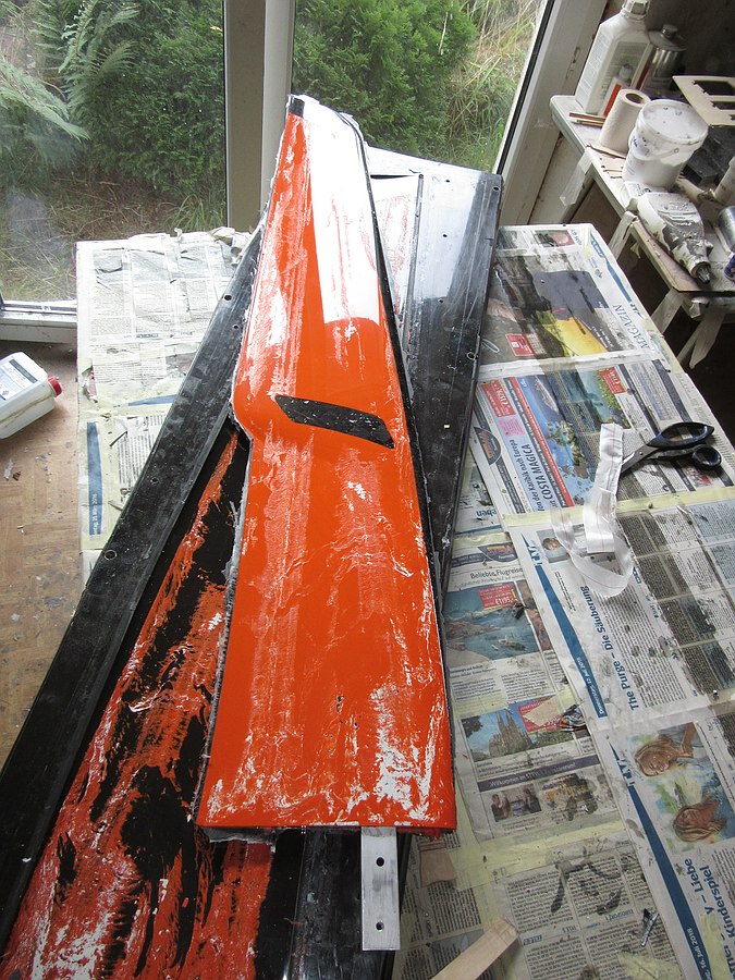

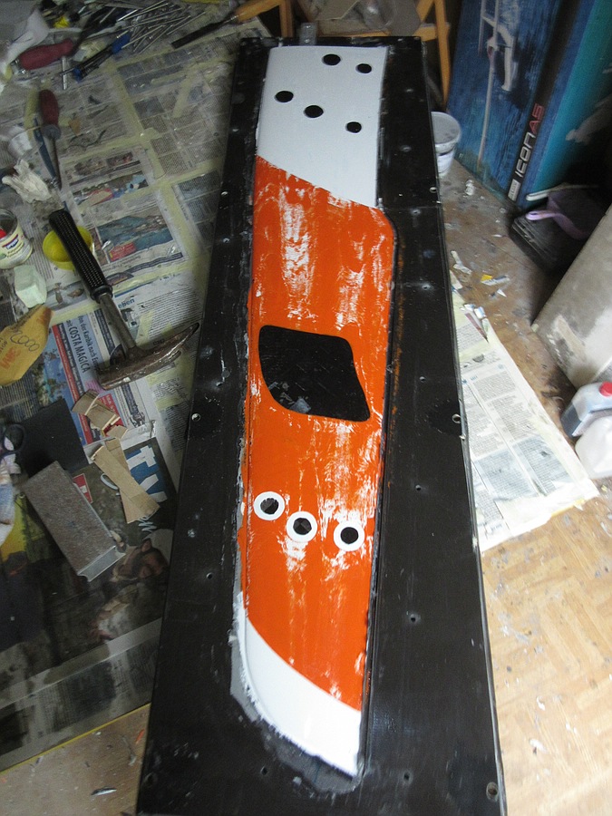

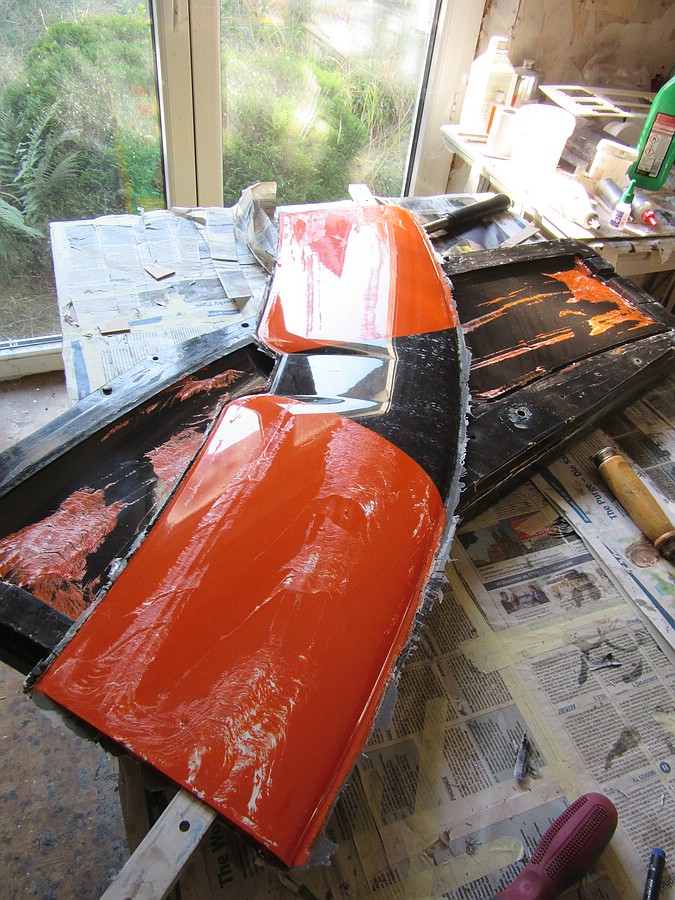

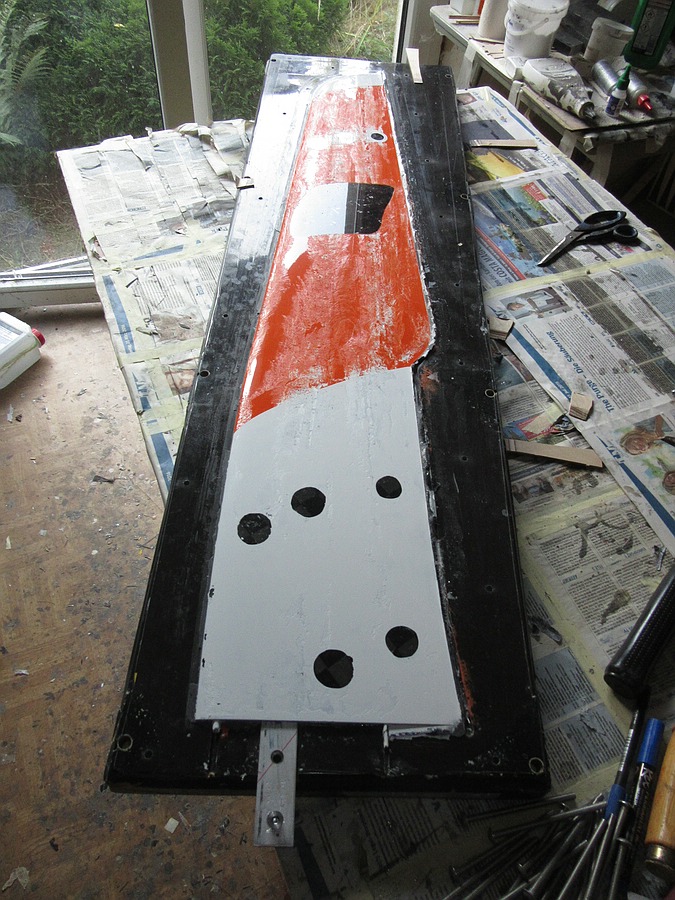

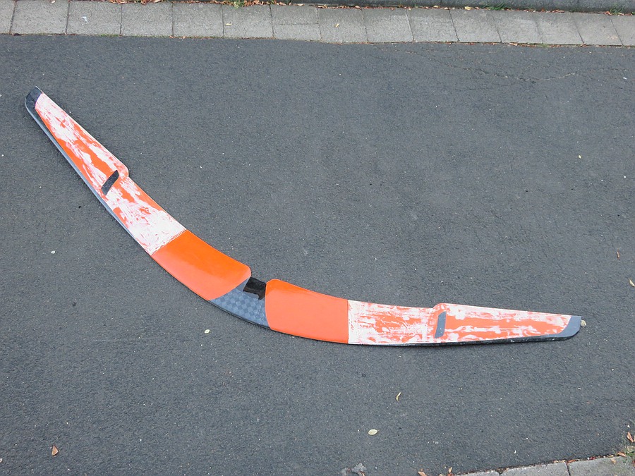

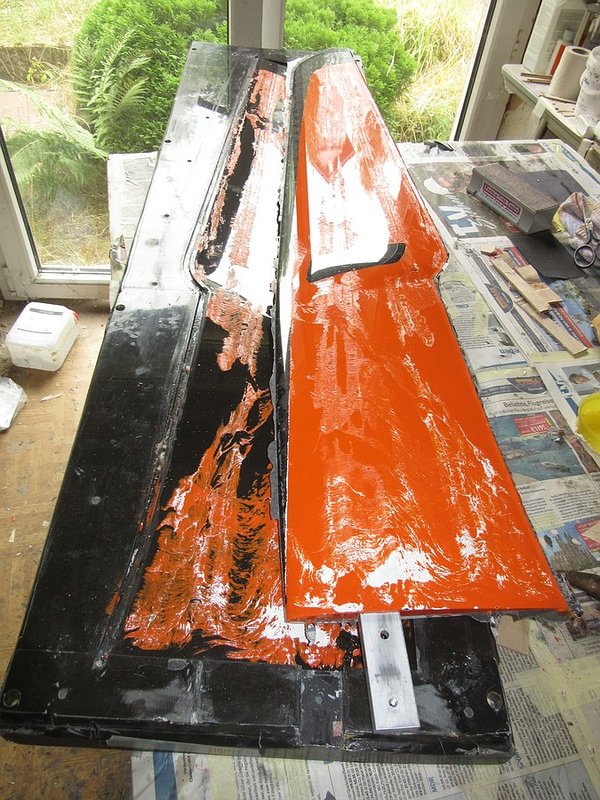

der erste Dispar-Flügel ist aus der Form und wie befürchtet hat der unbemerkt kaputte Härter des IMC-Lack dazu geführt dass bei allen Oberflächen ein großer Teil des Lacks in der Form geblieben ist. Außerdem ist der erste Flügel (wie so oft bei den ersten Teilen aus einer neuen Form) sehr schwer geworden. Ohne Winglets, RC und Trimmblei wiegen die Flügelteile schon ca. 2,5 kg, das ist mir zu viel für den angestrebten Allrounder der flugfertig deutlich weniger wiegen sollte als jetzt der noch leere Rohbau.
Ich werde den Baubericht deshalb an dieser Stelle unterbrechen.
Die Lackfehler sind inzwischen bereits größtenteils ausgespachtelt, das Überschleifen ist fast fertig. Ich werde mir allerdings nicht mehr allzu viel Mühe bei der Optik geben und nur die Oberseite noch mal positiv überlackieren. Dann werde ich den ersten Flügel flugfertig machen und erproben.
Über die Flugerprobung werde ich hier natürlich berichten und wenn ich mir die neue Belegung für Dispar #2 überlegt habe gehts auch mit dem Baubericht weiter.
Hier noch mal die Fotos der Misere, einige waren schon bei Bilder aus der Werkstatt zu sehen.

Au Backe, das sieht schlimm aus - gut, dass die Formen wieder herzustellen waren :thumbup:
Hast du schonmal alles zusammengesteckt? :-)
Beiträge: 6536
Claas hat geschrieben: Mo 23. Jul 2018, 22:59Au Backe, das sieht schlimm aus - gut, dass die Formen wieder herzustellen waren :thumbup:
Formen sauber machen muss ich noch, aber bei den Tests ging der alte Lack leicht und spurlos von der Formoberfläche ab.
Claas hat geschrieben: Mo 23. Jul 2018, 22:59Hast du schonmal alles zusammengesteckt? :-)
Ja, mehrfach, aber der Anblick des kompletten Flügels ist erst mal nur für mich :P :)
Am fertigen Flügel klemmen die Verbinder etwas in den Taschen, ein paar Zehntel hab ich schon abgeschliffen, aber ein bissl muss ich noch runter nehmen. Das ist Verbinder-Übermass, denn die präzisen Alu-Dummies klemmen nicht.
Diese Woche wirds sicher noch ein paar Fotos des zusammen gesteckten Flügels geben, trotz der Lackschäden sieht das nach einem sehr geilen Moped aus :thumbup:

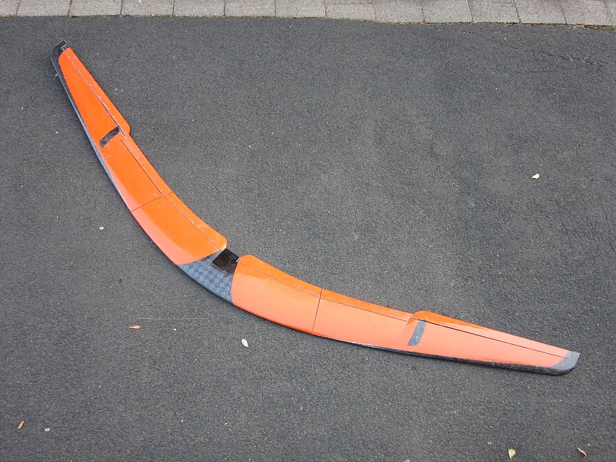

UweH hat geschrieben: Di 31. Jul 2018, 21:38 zwei Fotos vom fertig besäumten, zusammen gesteckten Flügel ohne Winglets.
also ich finde die Optik vom Dispar auf jeden Fall schon mal mega!! 8-)
Grüße, Max

Dem kann ich 100% zustimmen!
Schade, dass da noch Winglets draufkommen :lol:
Beiträge: 6536
Ja schade dass immer was schief gehen muss :roll: ....aber die Flügelform hat zumindest auf der Oberseite ein bisschen kosmetischen Lack verdient. Die Unterseite wird bei der Flugerprobung eh leiden, denn das was hier derzeit auf den Wiesen steht hat den Namen Gras nicht verdient und die Erde ist wie Beton ohne Zement, keine guten Voraussetzungen um ohne Rumpf nur mit einem Flügel zu landen.....ich fürchte das wird sich bis zum Erstflug wohl auch nicht wesentlich ändern :?

....auch positiv nachlackiert ist er noch nicht schön, aber man kann ungefähr erahnen wie er mal aussehen hätte sollen und so ist er mir lieber ;-)
Wirklich sehr elegant!
