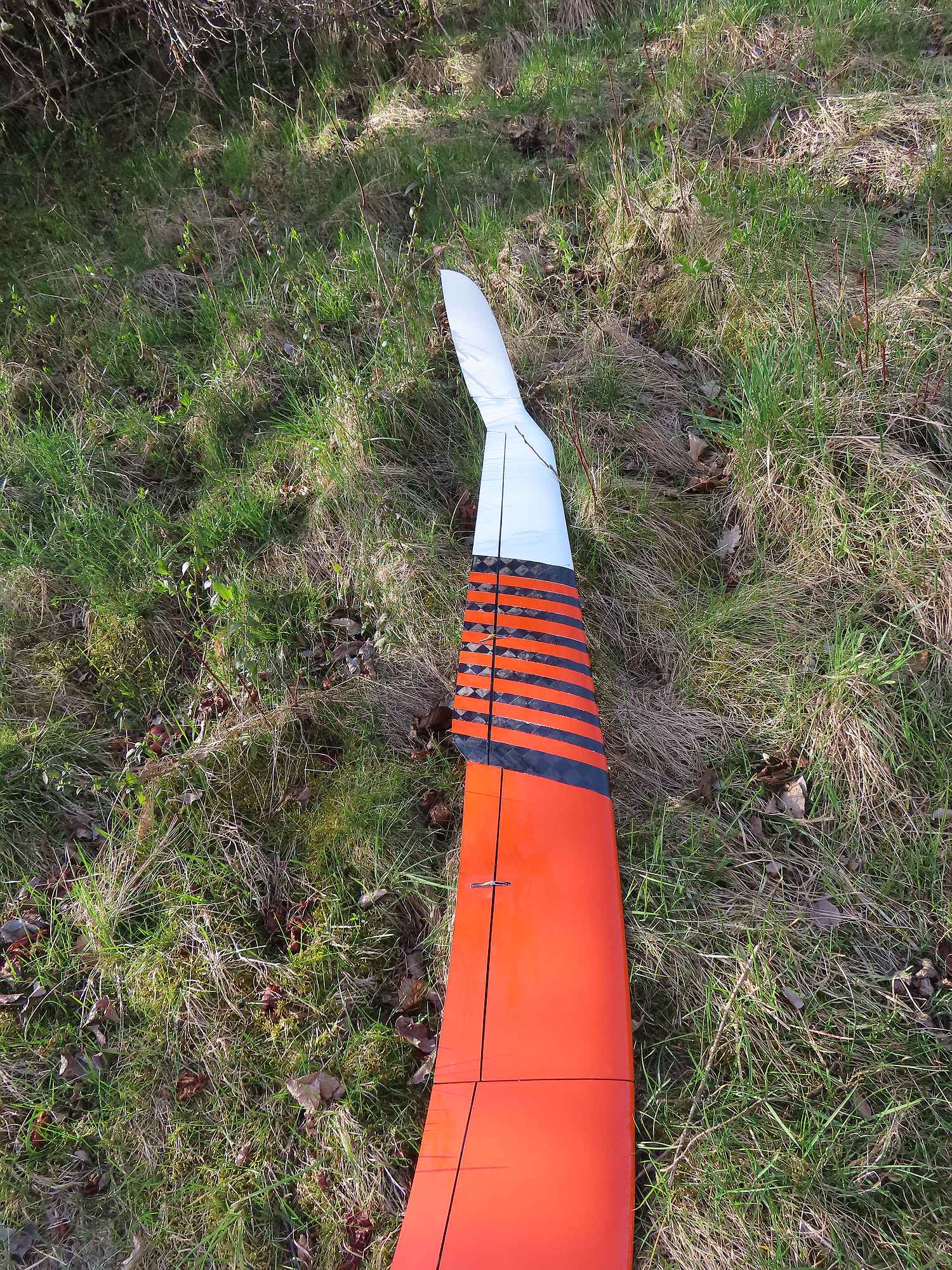

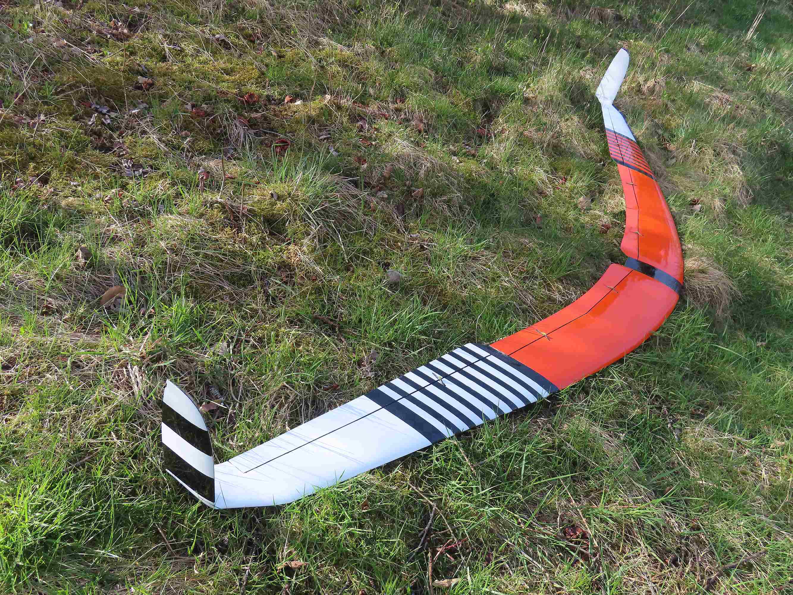

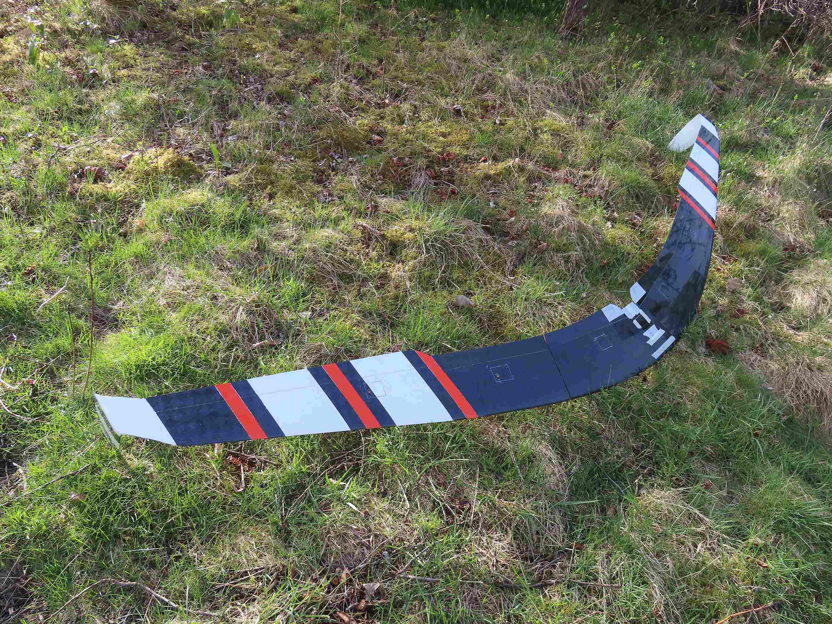

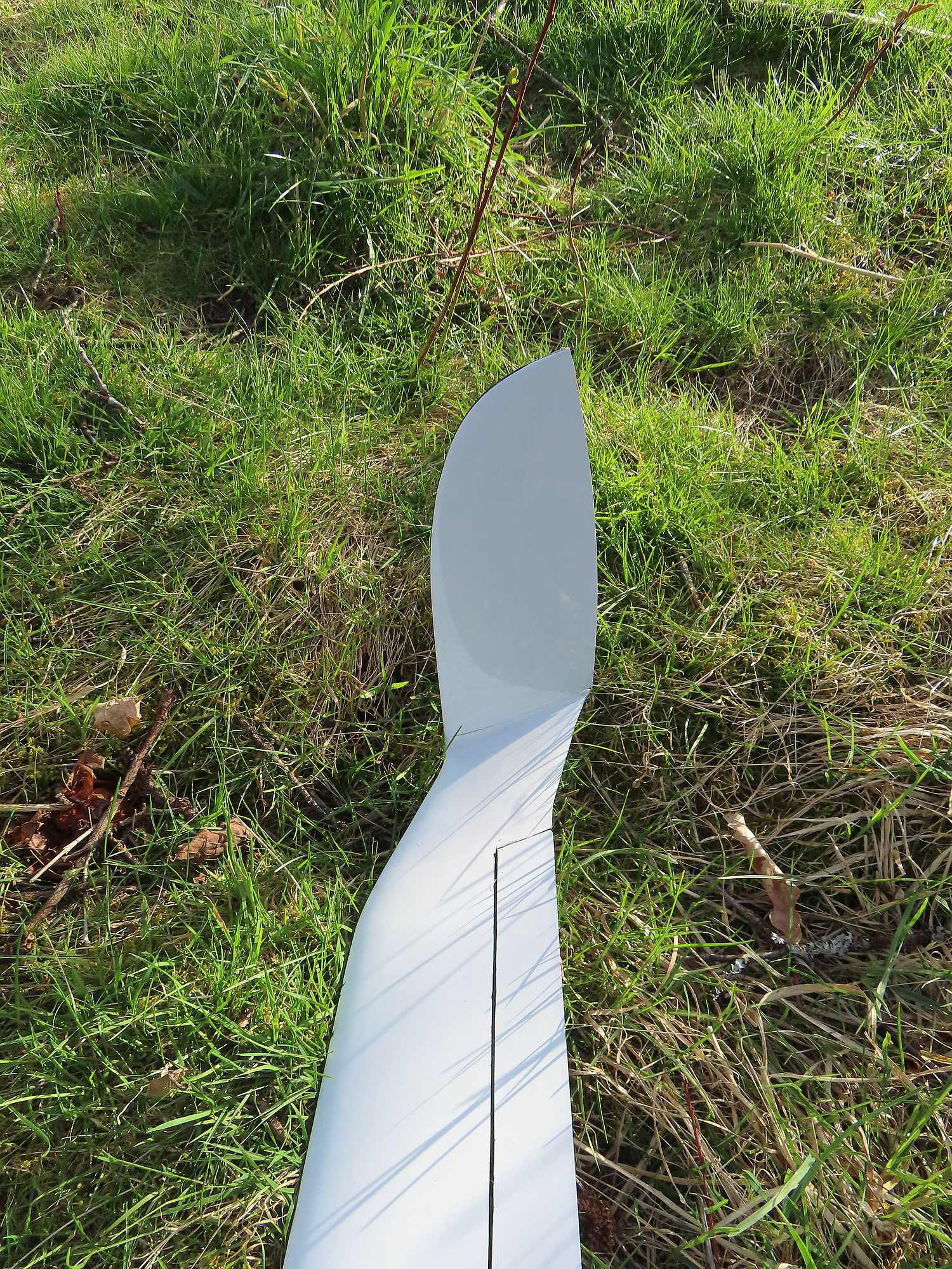

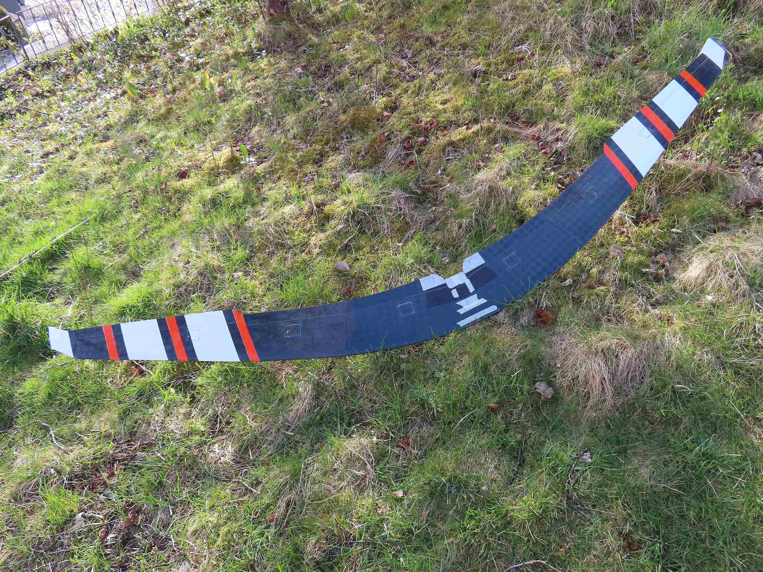

Hier erstmal die Bilder vom jetzigen Zustand, seit den letzten Fotos hat sich äußerlich nicht viel verändert, innen aber sehr viel.
