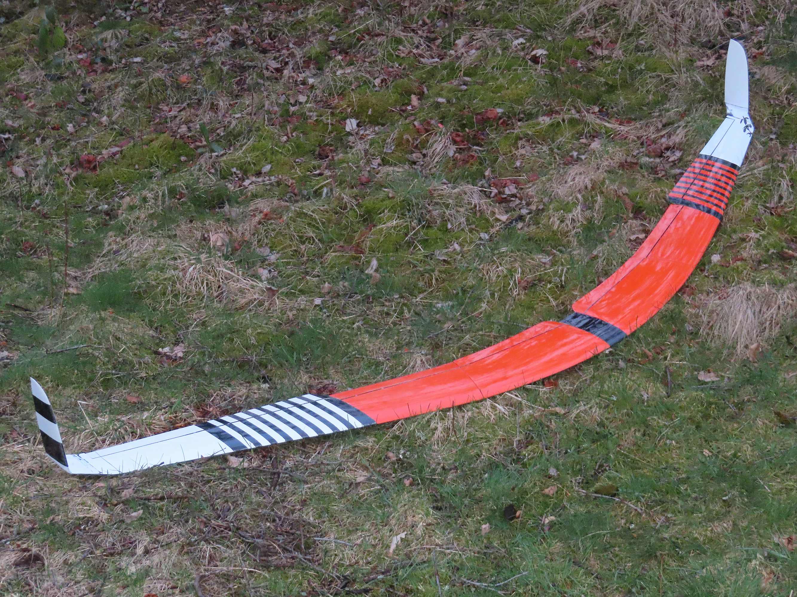

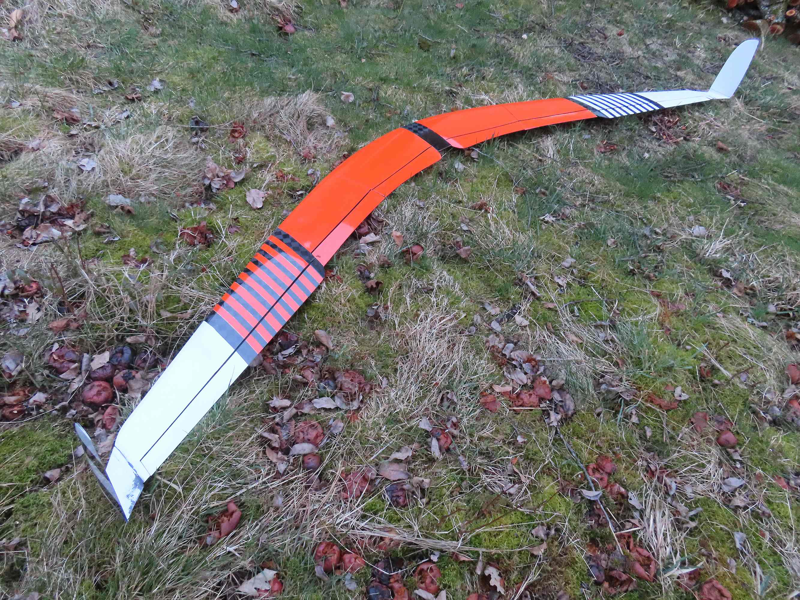

Heute habe ich den verputzen Rohbau zusammengesteckt und bei Tageslicht genossen :)
Jetzt noch die Winglet-Prothesen vorbereiten und laminieren, dann geht es ans Ruder austrennen und den Ausbau...
Beiträge: 10175
Schaut sehr schick aus, der Kleiderbügel :thumbup: 8-)

christianka6cr hat geschrieben: Sa 21. Feb 2026, 19:47Schaut sehr schick aus, der Kleiderbügel :thumbup: 8-)
Danke Christian :thumbup: ....finde ich aber auch :) ;-)

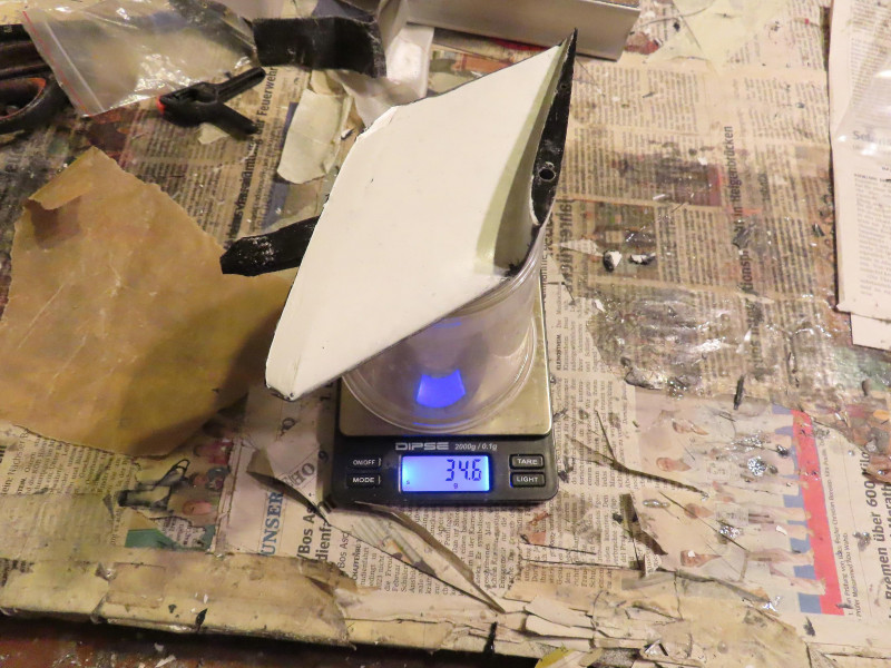

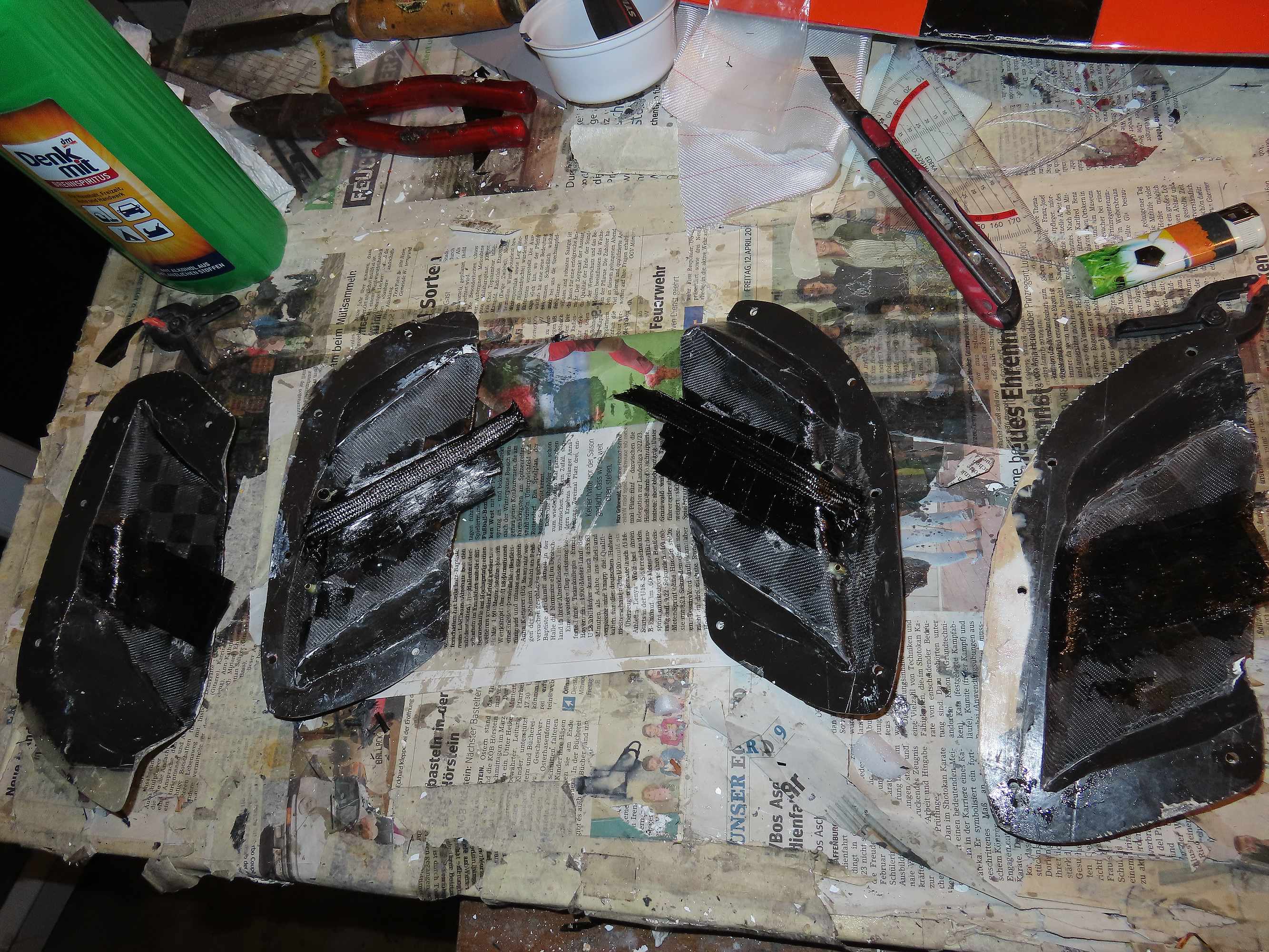

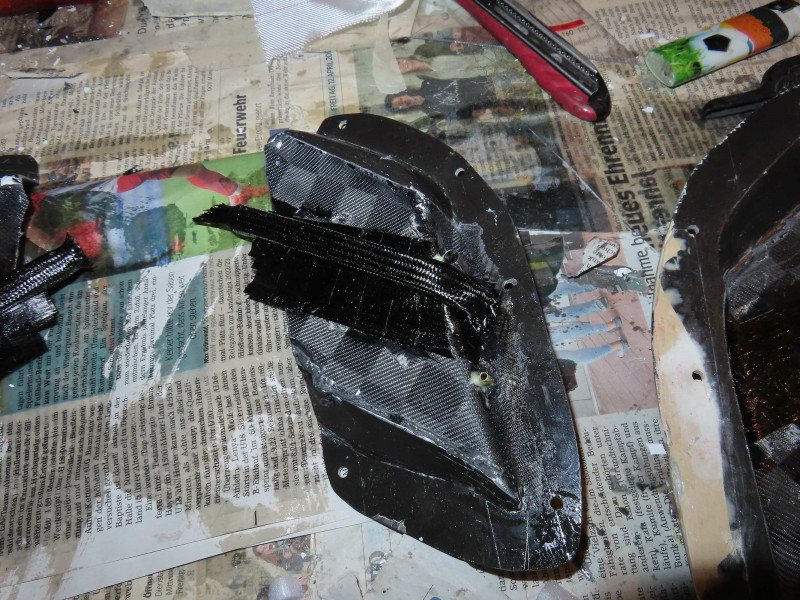

Weiter gings mit dem Angstthema Wingletfußprothesen.
Die wurden notwendig weil ich bei der Auslegung den Außenflügel ausreizen wollte, aber "überreizt" hatte. Folge war ein kriminelles Abrißverhalten.
Die Korrektur sollte eine Prothese bringen, die auf ca. 5 cm Spannweitenlänge -4° Zusatzschränkung hat und damit für eine Auftriebsentlastung am kritischen Übergang zum Winglet sorgt.
Ich hatte die Lösung errechnet und Jörg hat dafür Formen aus 3D-Druck-Urmodellen gebaut und getestet, nochmal vielen Dank dafür :thumbup:
Bei den leider (zu) wenigen Flügen von Jörgs Dispar funktionierte das sehr gut, deshalb möchte ich das auch einbauen.
Die Formen sind wegen Protypen-Provisorium erstmal recht einfach gehalten, auch die Oberfläche ist nicht perfekt gespachtelt und feingeschliffen, dafür ist die Geometrie nicht ganz einfach. Ich habe lange rumüberlegt wie ich das stabil und trotzdem nicht zu schwer umsetzen kann.
Als Außenschicht habe ich Harz mit Pigmenten eingefärbt und mit Microballons und wenig Baumwollmehl eingedickt um eine Art Grundierung zu bekommen an der ich die Druckriefen leicht rausschleifen kann.
Nach dem angelieren habe ich in der Nasenleiste Rovings und in der Endleiste dünnes 40 g/m² UD-Band aus Kohle eingelegt.
Die Schale ist ohne Stützstoff und ohne Vacuum aus 40 g/m² Carboweave, 130 g/m² Basalt und 100 g/m² ST-Kohle aufgebaut.
Heute habe ich die Wingletsteckung aus Edelstahl- und Messingrohr eingeharzt und den vorgeformten Holmsteg aus Depron vorbereitet.
Beim schließen der Form kommen noch Kohleschlauch um den Steg und UD-Gurte rein, der Rest wird Verklebemumpe.
Ich hoffe es geht alles gut, aber bisher siehts nicht schlecht aus.

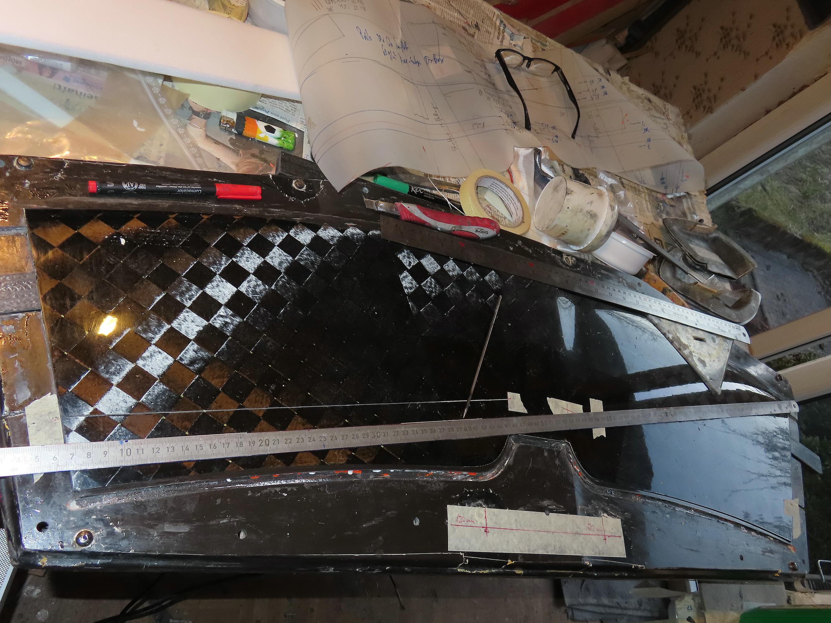

Mit meinem Dispar #2 gings auch weiter, leider mit ein paar Pannen die ich lieber für mich behalten möchte, deshalb gibts davon auch keine wirklich aussagekräftigen Bilder.
Von den öffentlichkeitstauglichen Erfahrungen folgende Kurzfassung: die Wingletprothesen könnten leichter und passgenauer sein wenn der Materialzuschnitt mit guten Schablonen exakter gemacht wird, dann gehen auch die Formen von Jörg richtig zu.
Dafür ist die Anschlußrippe und Steckung zum Winglet gut geworden, davor hatte ich vorher viel Bammel.
Die Peinlichkeiten passierten bei den Klappenstegen und dem Ruder ausschneiden. Weniger Mumpe und mehr Sicherheitsabstand der Stege von der Scharnierachse halten letztlich besser als manuelles einmessen der Klappen statt anständige Schablonen....mehr sag ich nicht.

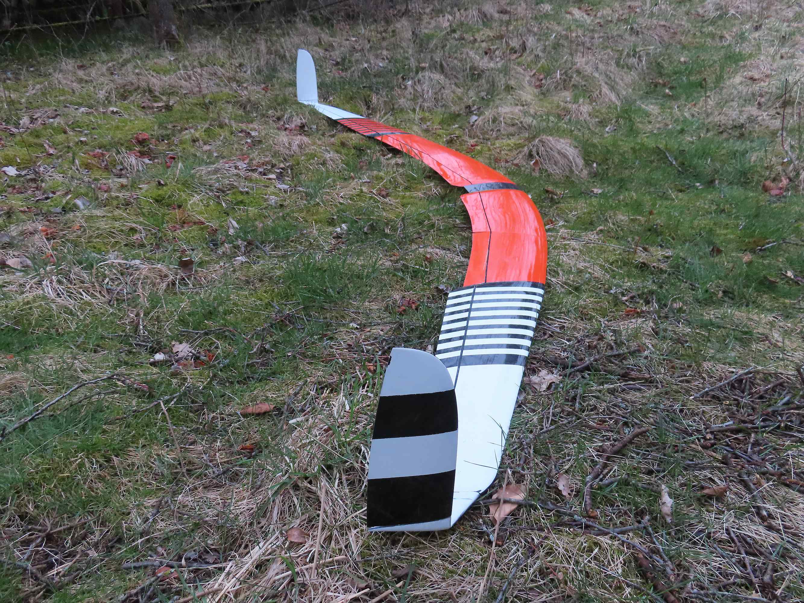

Trotzdem habe ich es Gestern geschafft die Außenflügelprothesen mit ziemlich exakt genau in Flugrichtung stehenden Winglets passend einzuharzen und heute den Rohbau mal zusammenzustecken. Alle Klappen sind frei geschnitten und lassen ausreichend Ausschlag zu. Jetzt noch den Anschluss der Aussenflügelkrücken verspachteln und die Servoschächte finden und ausschneiden, dann kann der Ausbau beginnen.
Die Rohbauabnahme wurde von Prüfer Tommy begleitet, aber nach der ersten Begutachtung hat der strenge Skeptiker selbst am Boden lieber Abstand zu der Gerät gehalten.... :shock: :mrgreen:
