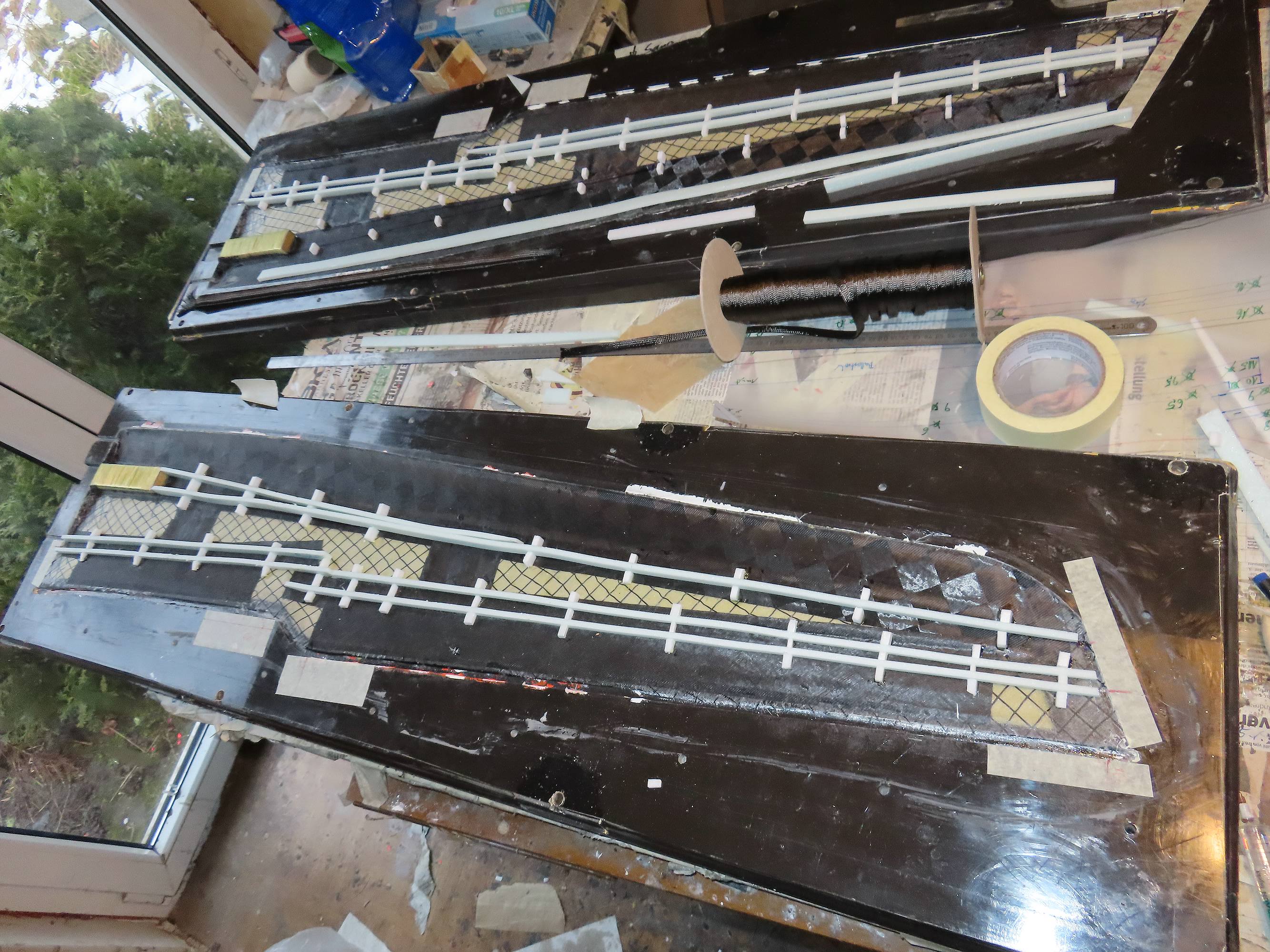

heute habe ich beide Außenflügelformen mit den Holm- und Klappenstegen gefüllt und zu gemacht.
Außerdem habe ich das Mittelstück grob verputzt und gewogen. Jörg hat zum Glück das Gewicht seines Hartschalenmittelstücks hier reingeschrieben und ich finde gar nicht dass es zu schwer war :roll: ....weil meins ist mit knapp über 1 kg noch schwerer :mrgreen:
Ich habe bei gleicher Gurtbreite ein bisschen mehr Holmquerschnitt eingebaut und wie schon weiter vorne geschrieben in der Flügelnase lieber viel Faserverbundmaterial als Trimmblei verwendet.
Jörgs Dispar flog mit ca. 3 kg für meinen Geschmack sehr gut, wenn ich das gleiche Gewicht erreiche bin ich zufrieden ;-)
Für die nächsten Tage ist beim Dispar Modellbau-Feierabend und das Harz kann härten, am Wochenende werden die Außenflügel ausgeformt.
