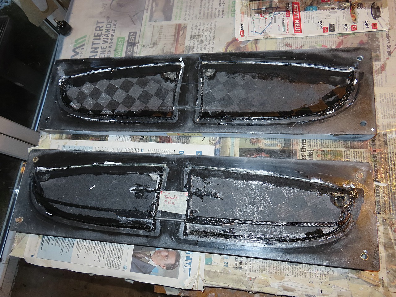

Diva-Höheleitwerke als Winglets, sind leider ein bisschen schwer geworden, aber sehr fest:
Winglets roh
Winglets roh

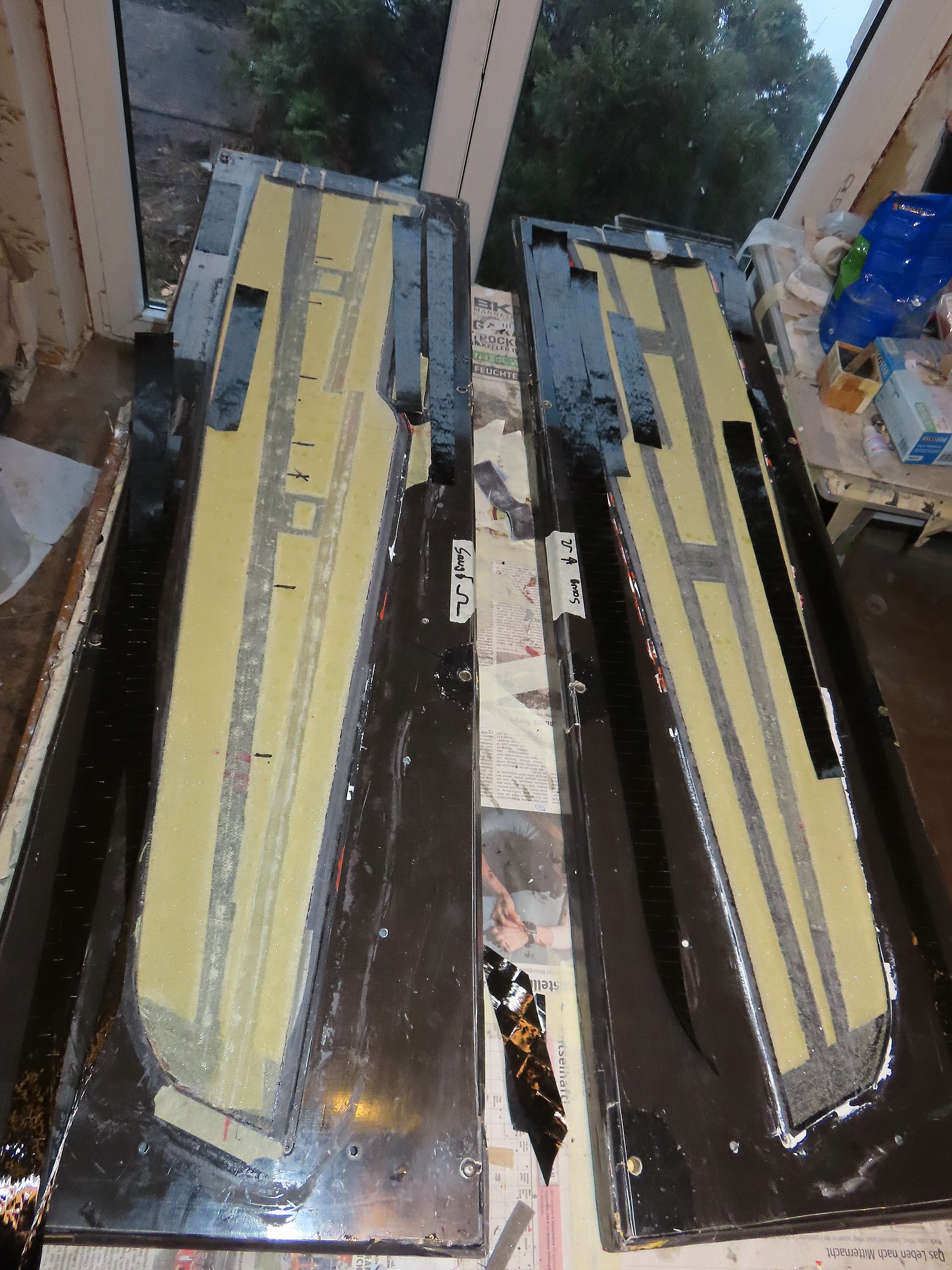

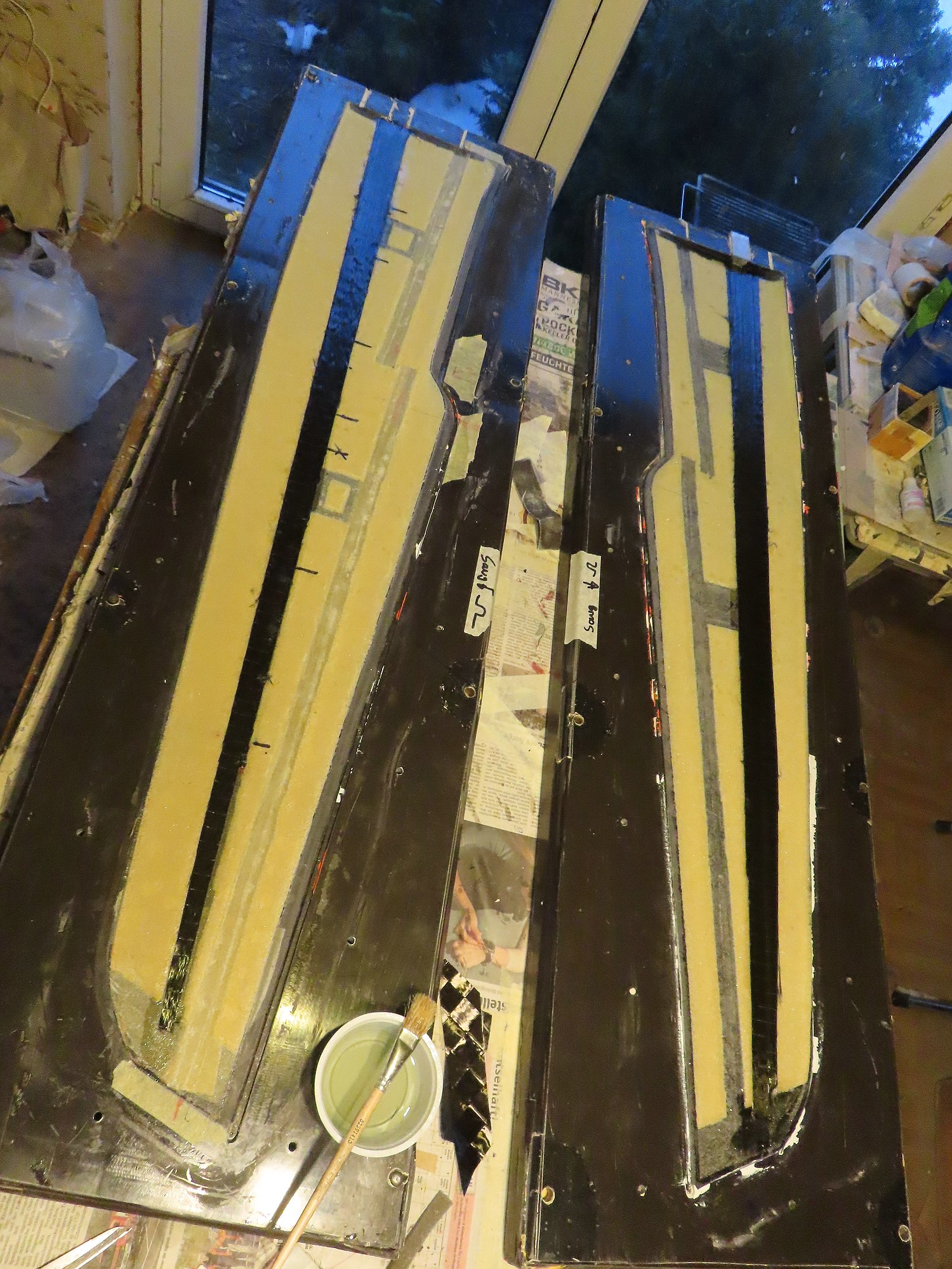

Anzeichnen Ausnehmungen für Holme, Klappenstege und Servoschächte im Stützstoff und ein 3D-Fehldruck der Außenflügelprothesen zum "anprobieren":
Laminieren Innenlage Mittelstück:
Verbindertaschen Mittelstück einharzen:
Innenlage Außenflügel:

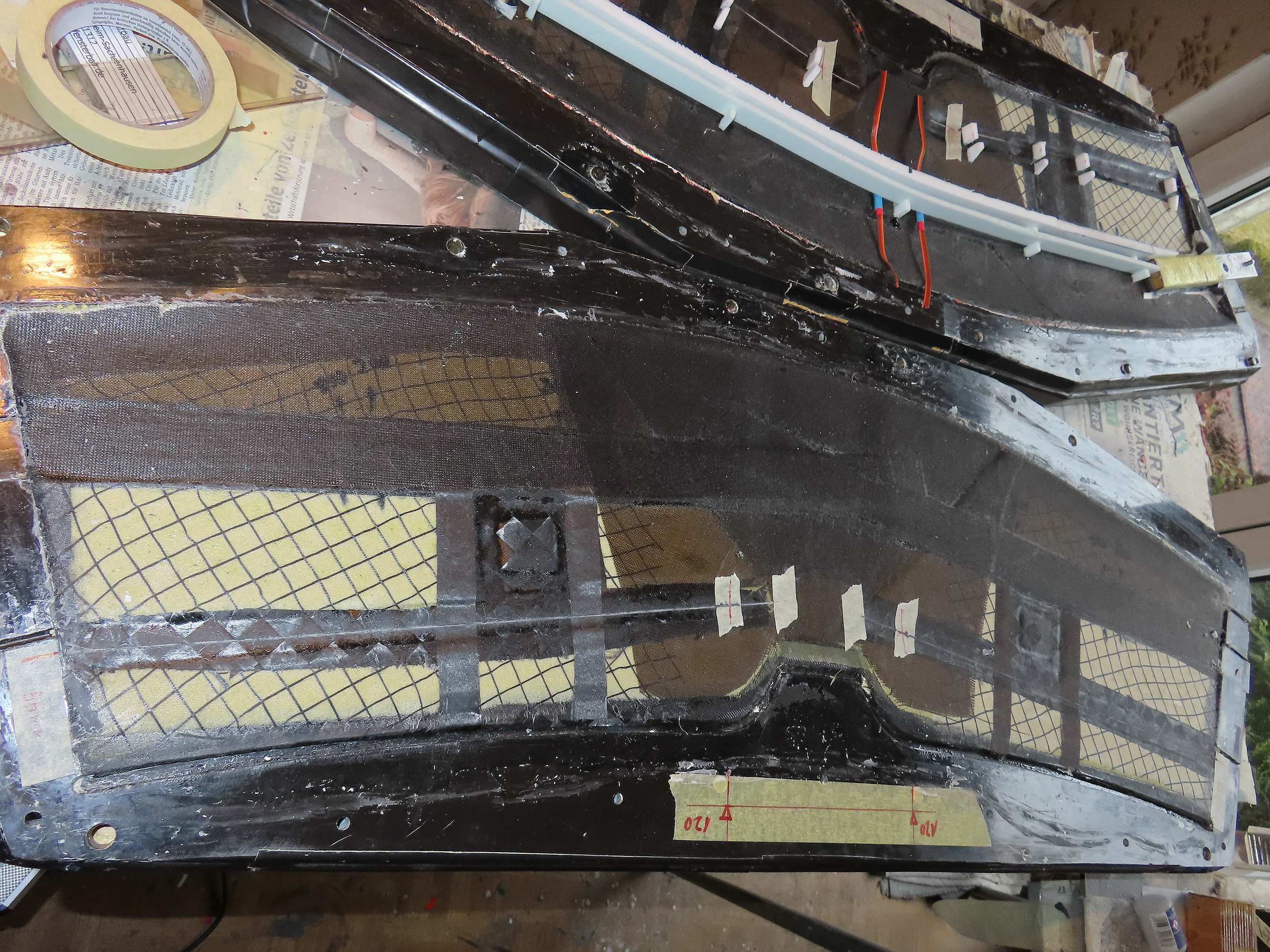

Hochmodul Carboweave Zulagen Klappen

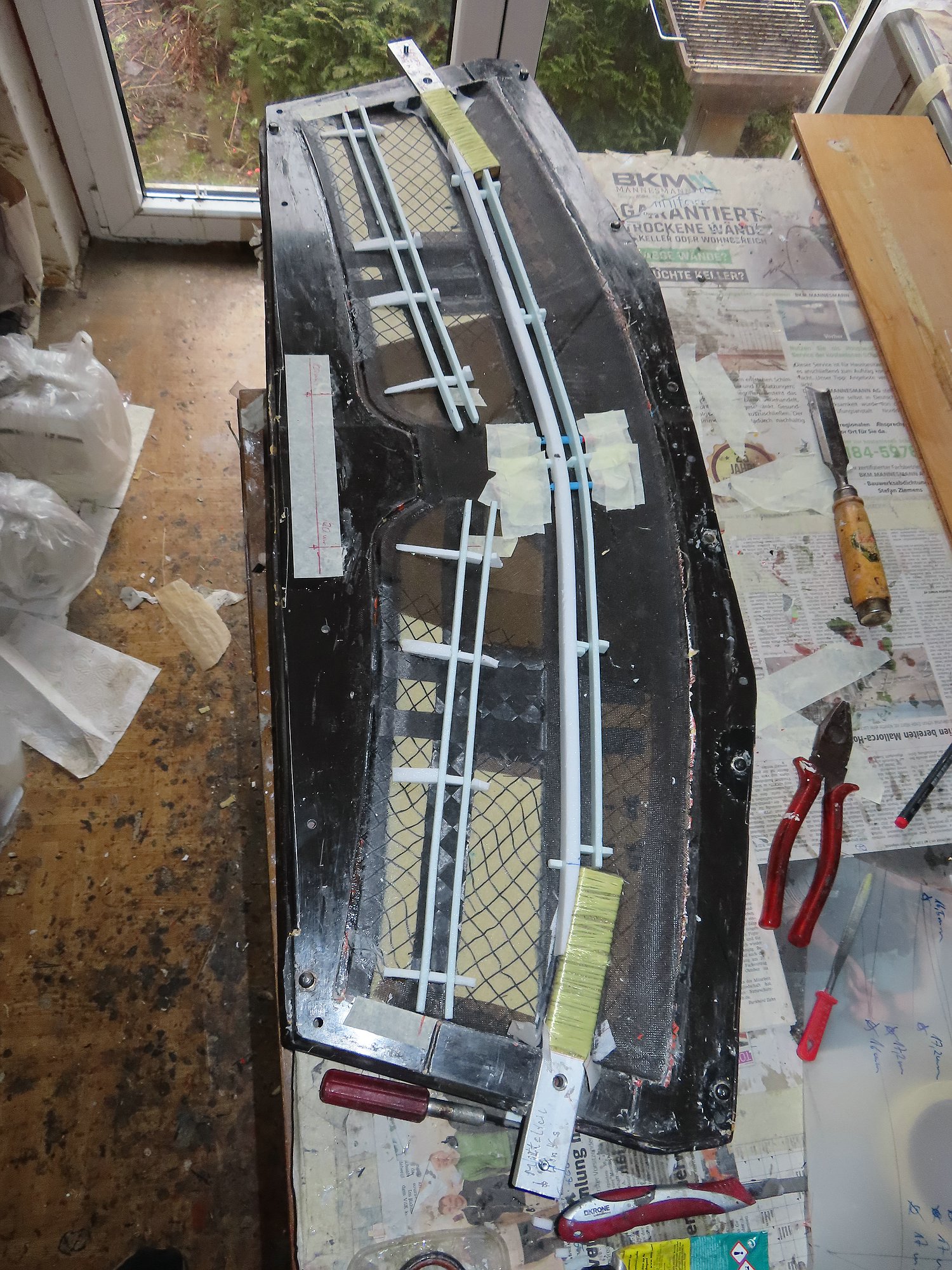

....weiter gings letzte Woche mit dem einmessen und anritzen der Scharnierachsen auf der Innenseite der Schale des Miitelstücks und dem Vorbereiten der Klappen- und Holmstege. Die Kabel zwischen Akku vorne und Empfänger im 2,4 GHz-Basalt-Fenster hinten werden vor dem Einbau der Holmstege verlegt und mit Krepp gegen verharzen geschützt.

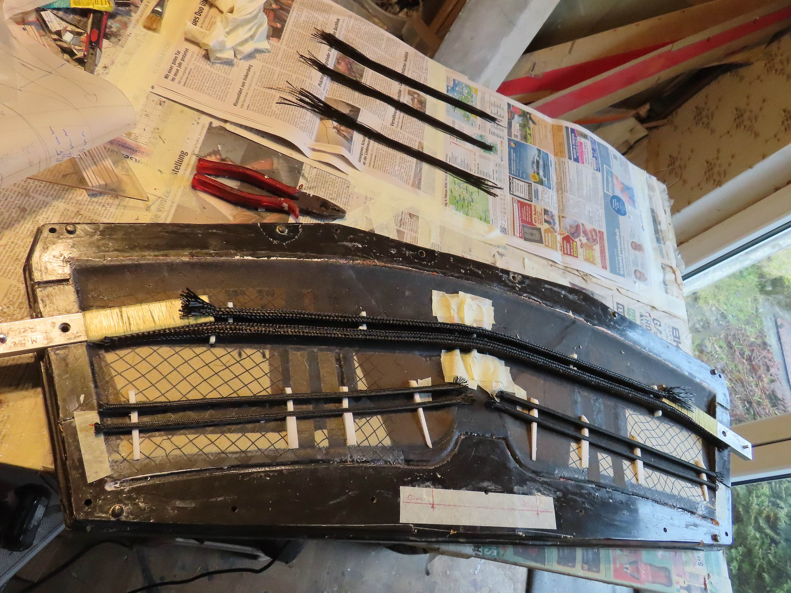

Die zwei Holmstege aus Depron- bzw. Selitronkern und Kohleschlauch im Mittelstück ergeben nach dem Schließen einen Kastenholm.
In der Flügelnase des Mittelstücks liegt noch ein nasses Bündel Basaltrovings und die Nasenverklebung hat reichlich Mumpe, denn ohne eine Rumpfnase braucht man vorne im Flügel ordentlich Timmgewicht und das mache ich lieber "aus Festigkeit" statt aus totem Blei.
Das Mittelstück vor und nach dem schließen der Form
