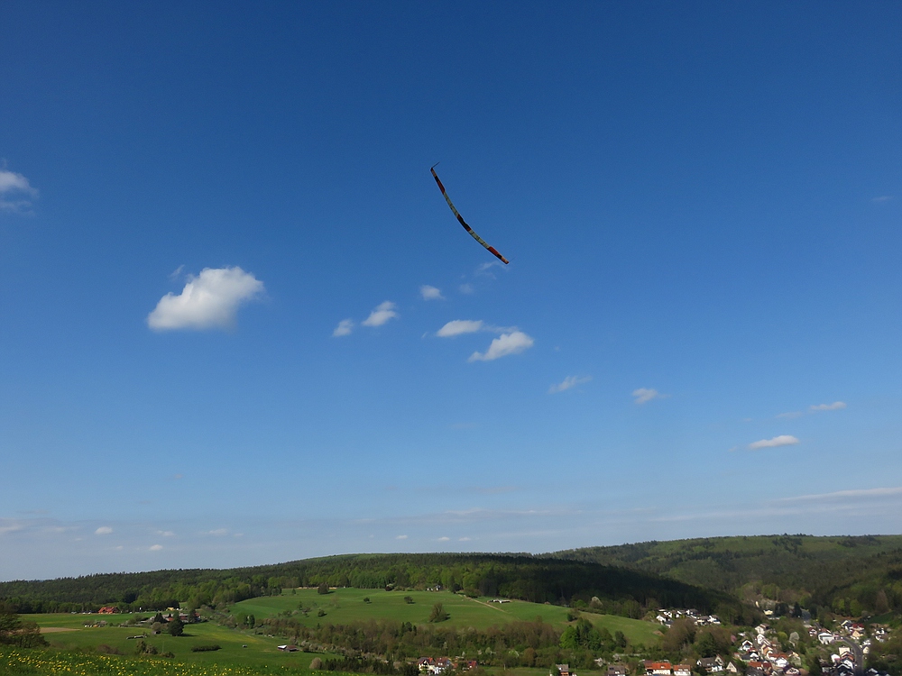

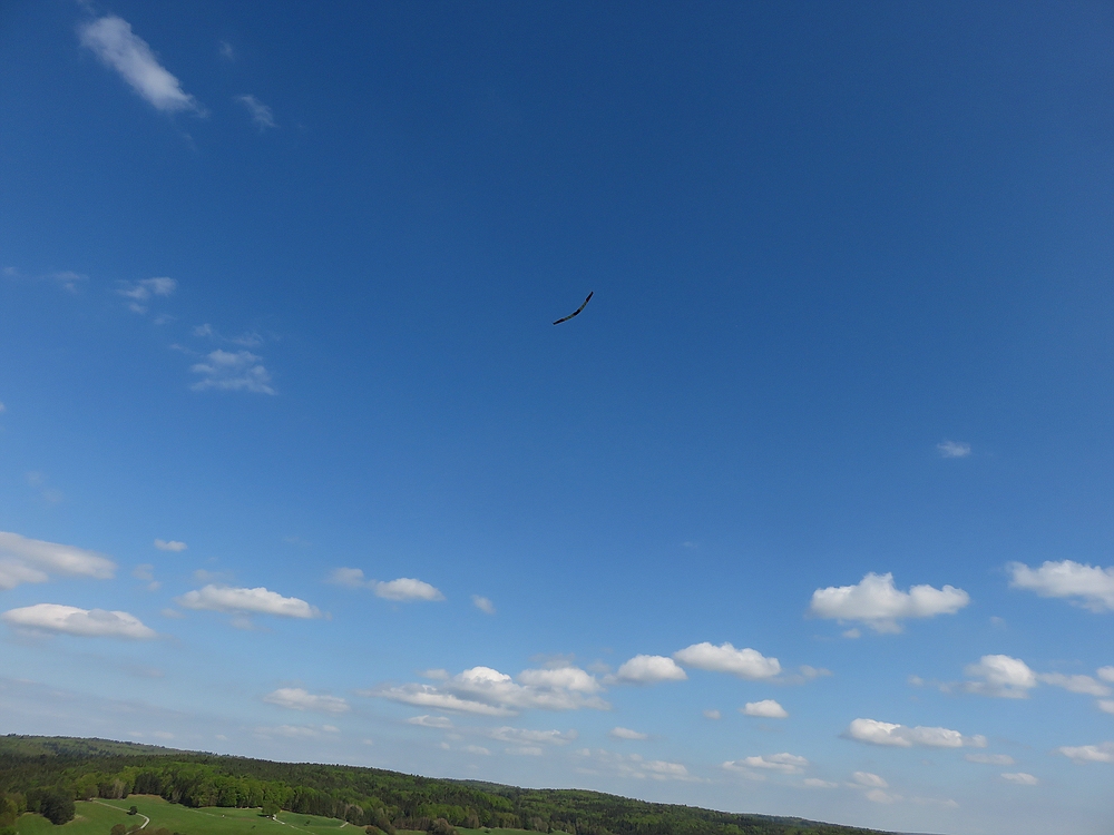

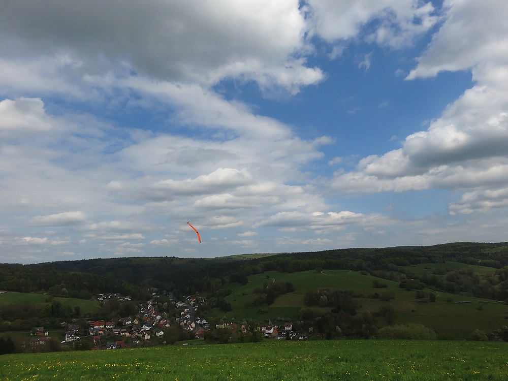

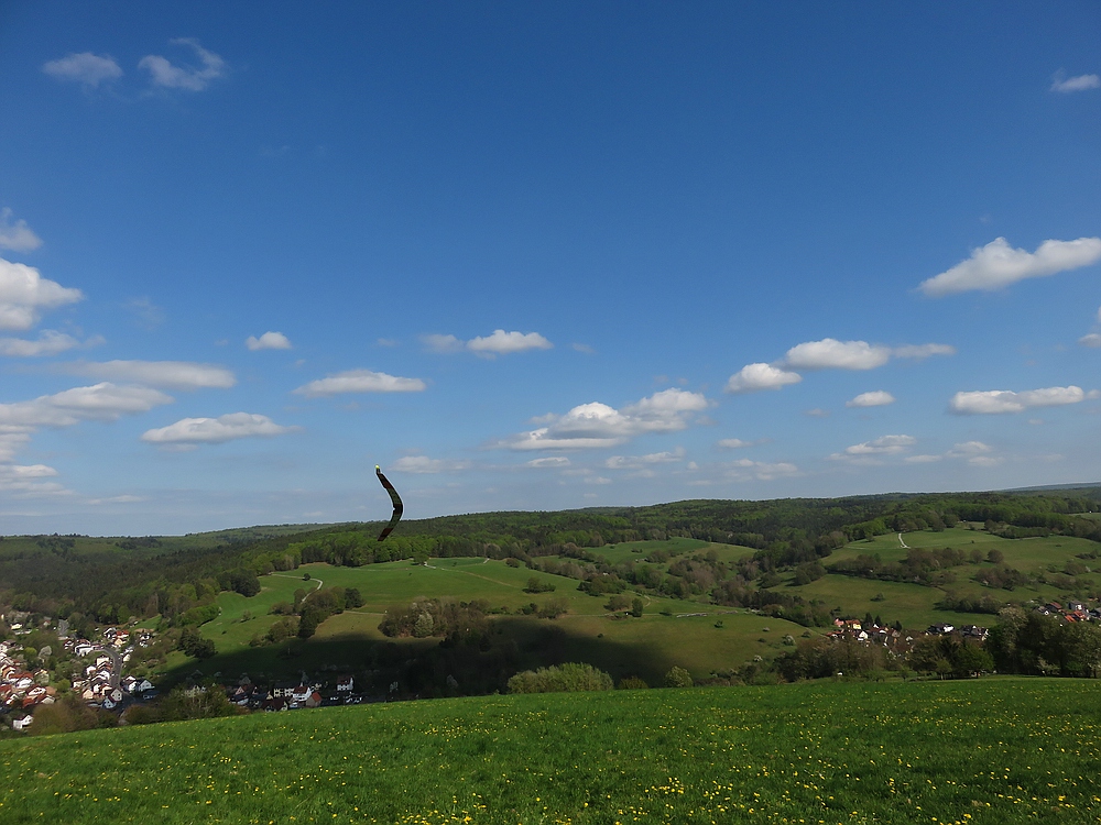

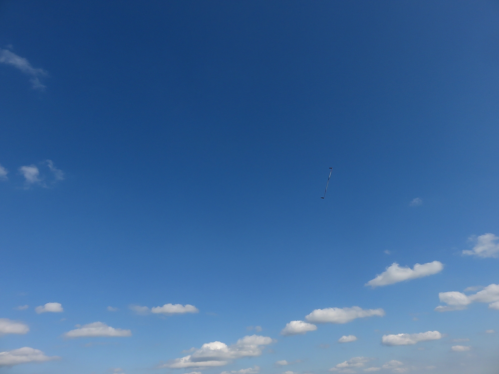

Heute mit ein bisschen mehr Trimmblei vorne waren die Abrisse Geschichte, die Modifikation ist gut gelungen :) :) :) :)
paulpanter82 hat geschrieben: So 19. Apr 2020, 08:38 Rennt ganz schön bin gespannt die Fuhre am Felsen zu sehen tipp topp :thumbup:
Heute bei guten Thermikbedingungen am weitläufigen Osthang waren noch mehr Gelegenheiten den Dispar rennen zu lassen....und zwar so richtig :shock: 8-)
Jetzt fliegt der Kleiderbügel so wie ich mir das bei der Auslegung gewünscht hatte, gute Thermikleistung trotz 60 g/dm² Flächenbelastung und bei den Ablassern schnell und dynamisch wegen 60 g/dm² Flächenbelastung.
Butterfly passte nach dem 3. Versuch der richtigen Tiefenruderzumischung auch, die gewollten Landungen waren genauso komfortabel wie beim Leitwerker Avatar. Wenn sich das weiter so bewährt ist der Felseneinsatz sicher.
Bei den letzten Flügen habe ich zuerst den Spalt am Wingletfuß zugeklebt und dann noch 10 g Blei aus der Nase genommen, die Gutmütigkeit ist geblieben, fliegt jetzt brav wie ein Ackergaul ;-)
Sorry dass ich in den letzten Tagen einige Mails nicht beantwortet habe und auch heute nur noch das Thema "Dispar fliegt endlich" aufarbeite, darauf habe ich jetzt 3 Jahre gewartet :oops: :)
Danke besonders an Jörg für die Motivation trotz der Mühen und Rückschläge immer weiter zu machen :thumbup: und die viele Arbeit und Versuche mit der großen Version, die leider am Ziel Totalschaden erlitten hat :roll:
Die 3,1 m Variante mit den Außenflügel-Prothesen hat als thermiklastigere Variante weiterhin ihre Berechtigung neben der 2,7 m "Speed-Version", ich möchte meine derzeit im Bau befindlichen Flügel nicht auf 2,7 m kürzen.
Hier ein paar Bilder und nachher schneide ich noch ein Video von heute.
