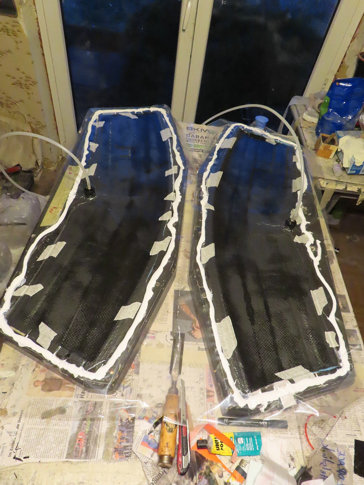

Den leichten Bruch vom Flugtag meines letzten Posts habe ich nicht mehr repariert und werde ich auch nicht reparieren.

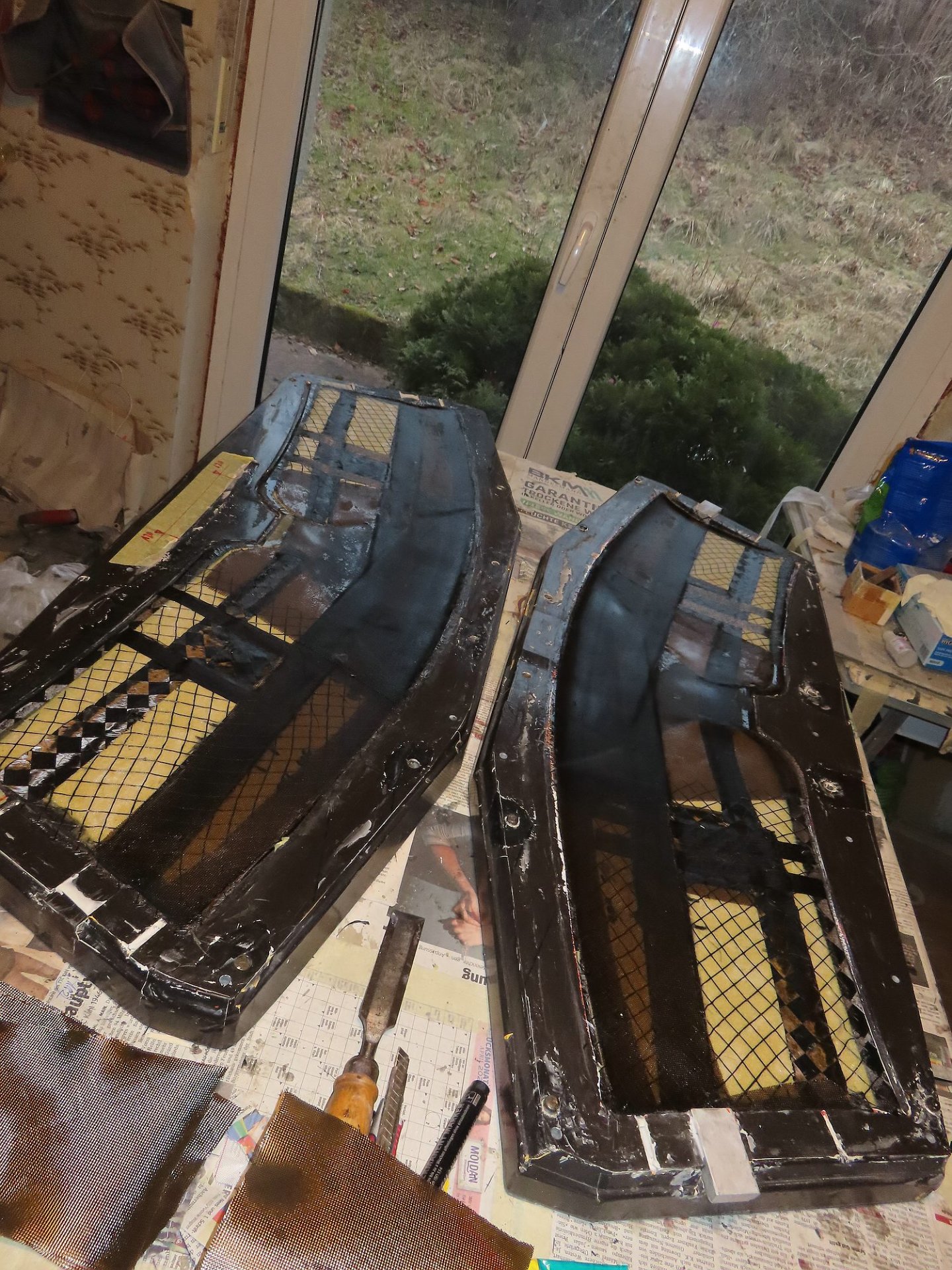

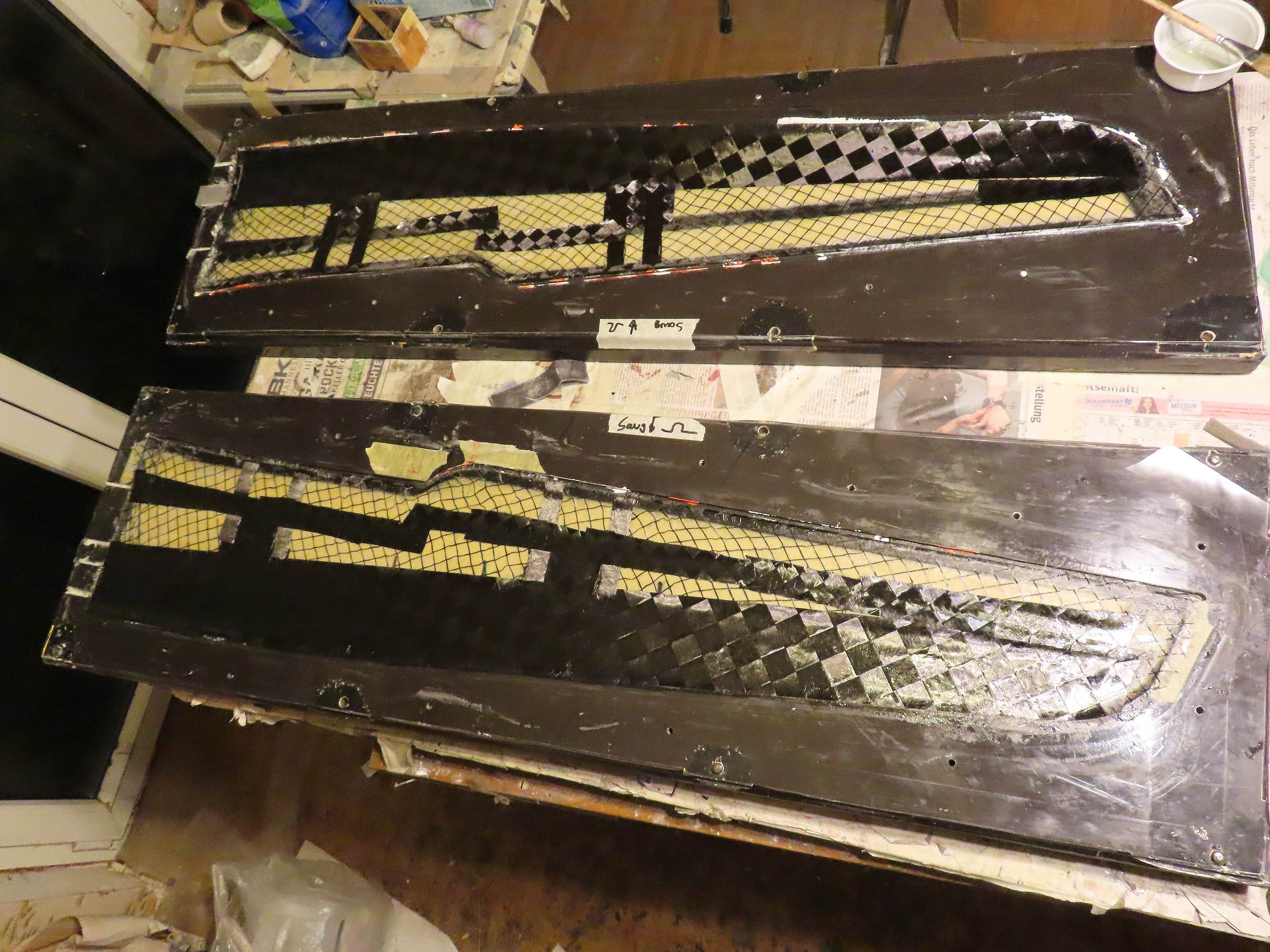

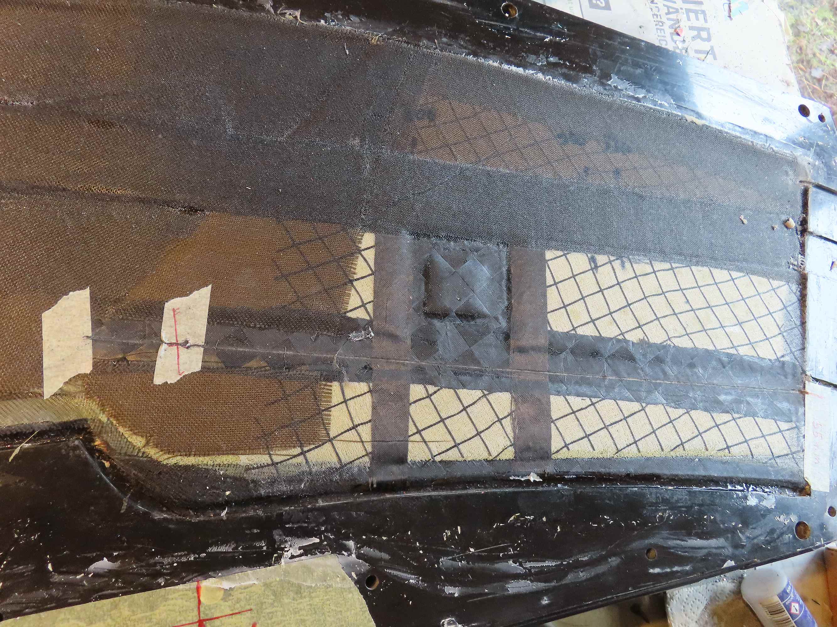

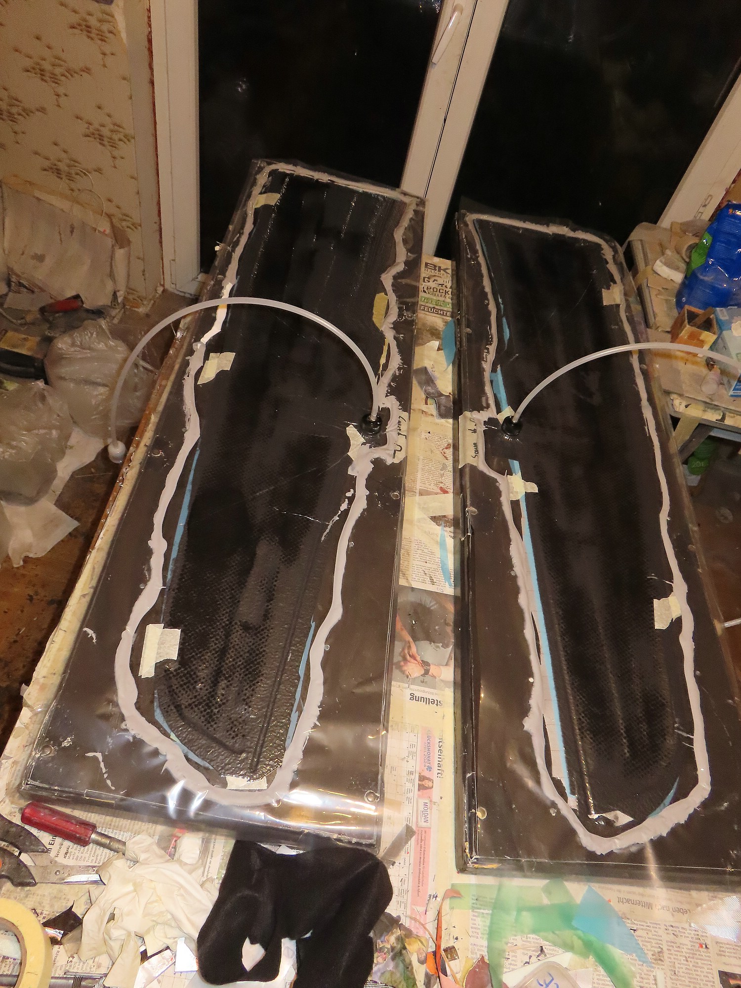

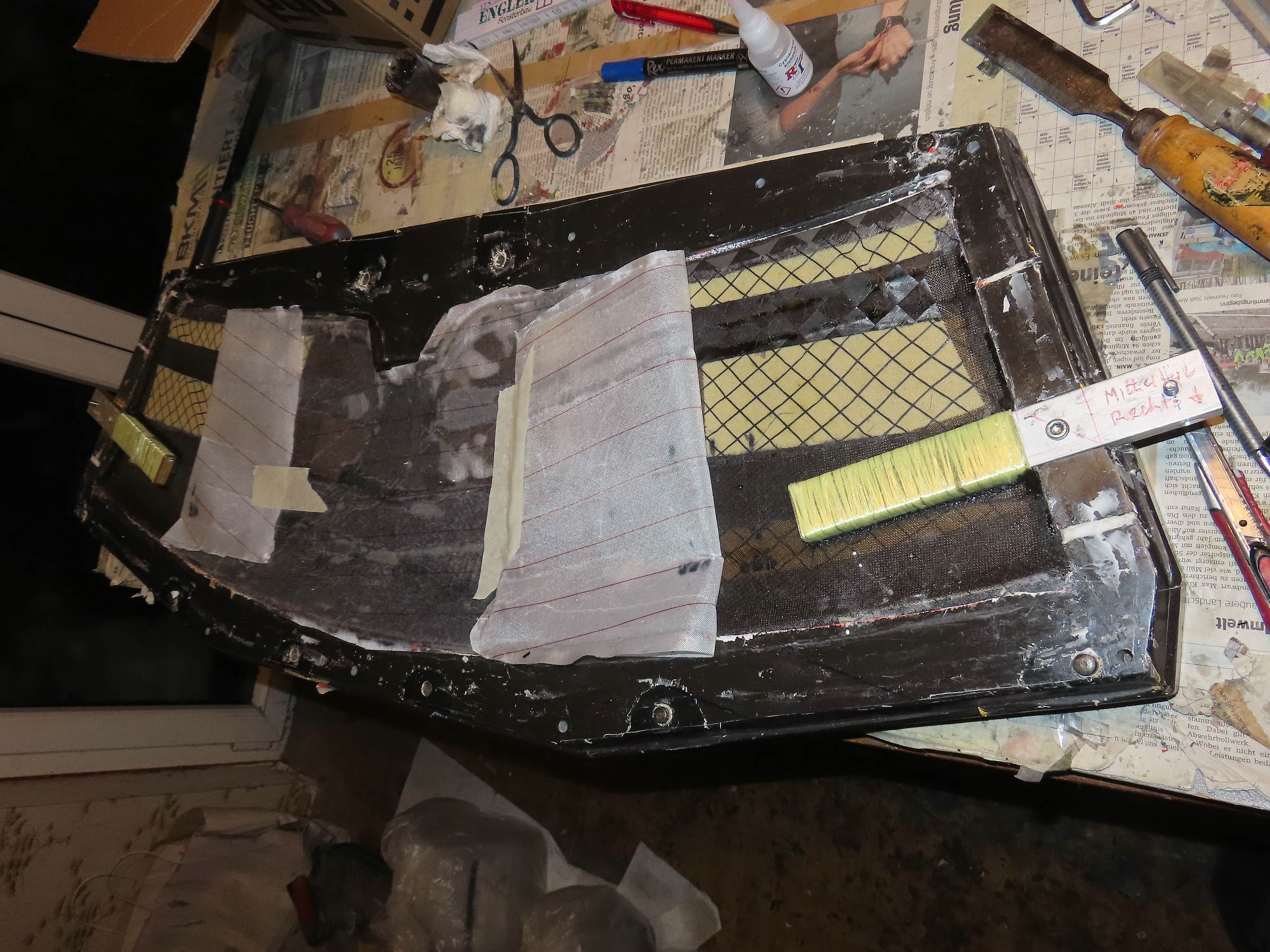

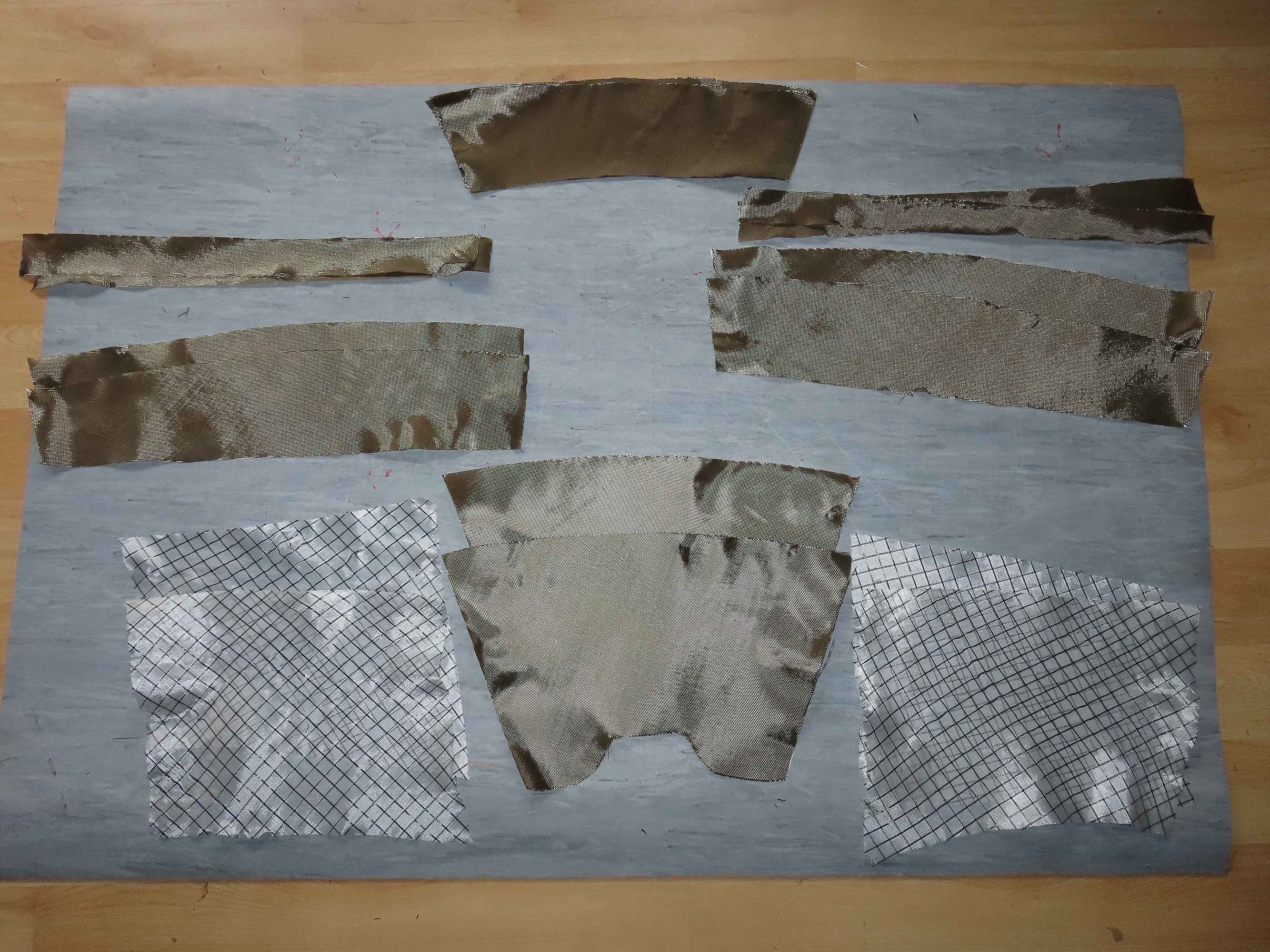

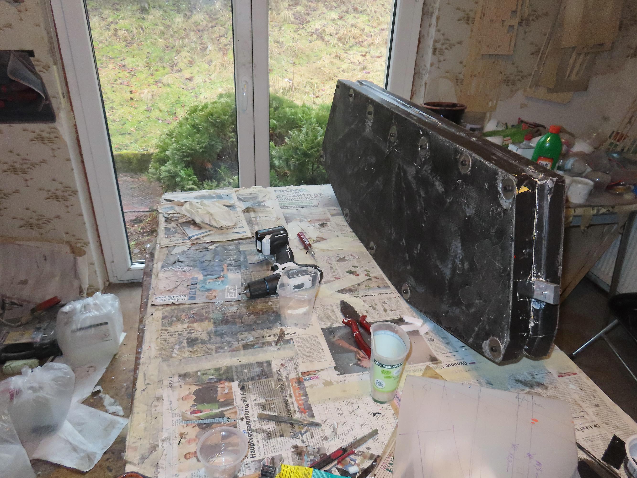

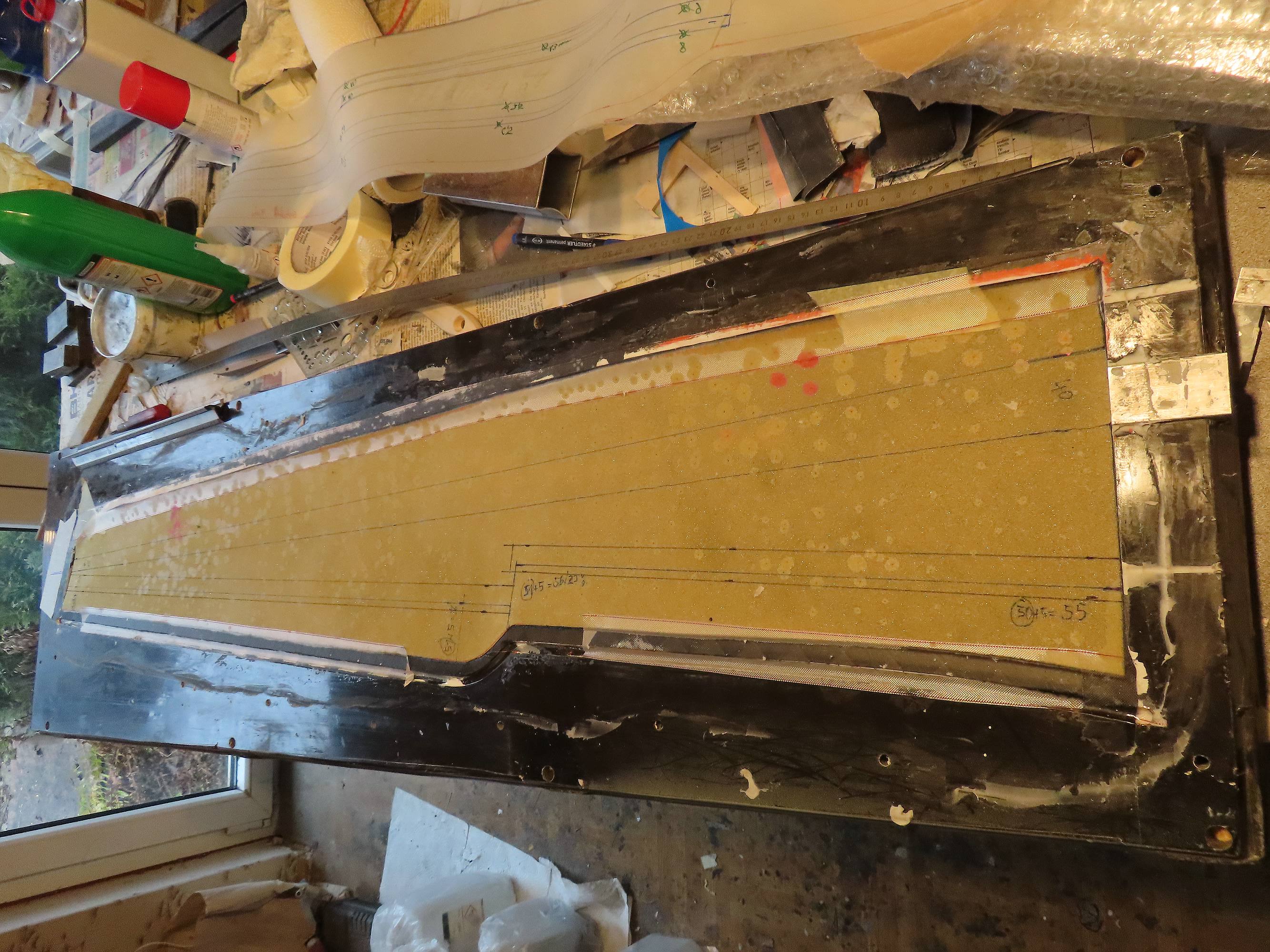

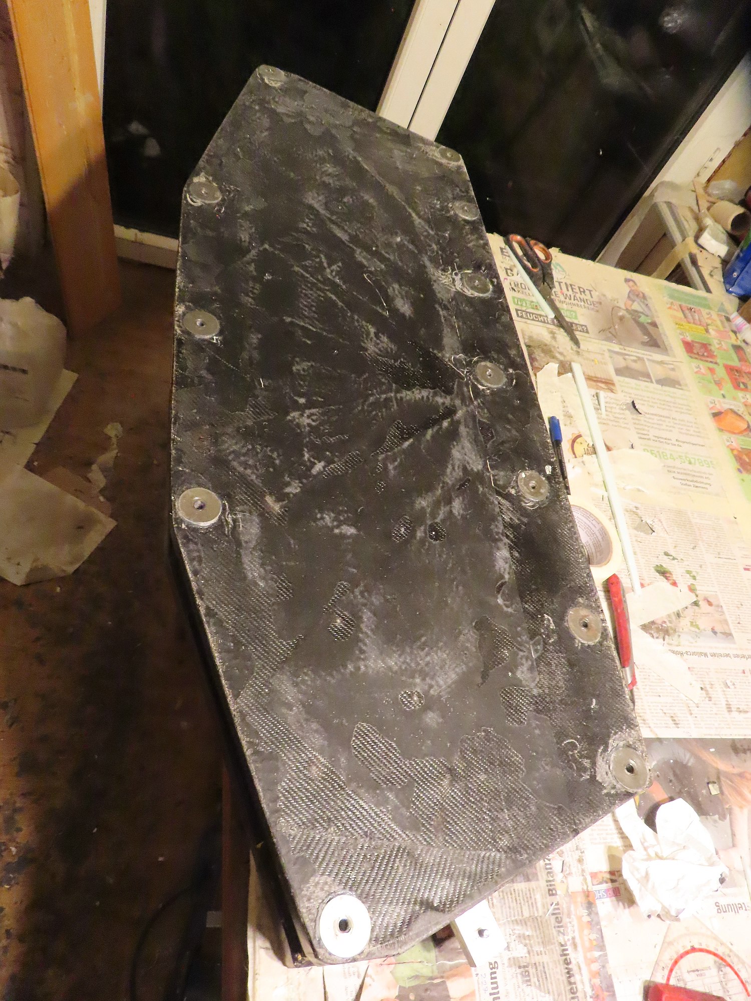

Vor etwa einem Jahr musste ich dringend Winglets aus der Dispar-Leitwerksform laminieren weil die zu den Besitzern zurück musste.
Eigentlich wollte ich dann den 2020 begonnenen dritten Flieger aus der Flügelform endlich fertig machen, von dem hier auf der Seite vorher Lack und Außenlage zu sehen sind, aber wieder kamen andere Dinge dazwischen.
Ende letzten Jahres habe ich dann ein GFK-AFK-Vierkantrohr für Verbindertaschen laminiert, und eine neue Holmberechnung für weniger Fluggewicht und weniger Topspeed gemacht um tatsächlich Gewicht für den Allroundeinsatz zu sparen. Der Plan die Innenlagen an Weihnachten einzulegen hat aber wieder nicht geklappt.....obwohl der Lack und das Harz nach fast fünf Jahren in der Form jetzt bestimmt trocken sind :oops:
Gestern war es endlich soweit, der Holmgurt- und Gewebezuschnitt der letzten Tage für das Mittelstück wurde fertig und wurde in die Form laminiert, die chinesische Doppelkolben-Vacuumpumpe lief 7 Stunden stabil bei 0,85 bar....ich glaub den Prototyp habe ich noch mit meiner alten Membranpumpe aus der Studienzeit eingesaugt, die nur halb so viel Unterdruck schaffte.
Hier zwei Bilder von Gestern, mehr konnte ich wegen Fehlermeldungen noch nicht hochaden, ich weiß nicht woran das liegt, vielleicht ist mein Zwangs-Browserwechsel schuld. Der Rollout der AK-X und das anschauen einiger Dispar-Videos motivieren mich jetzt dran zu bleiben und den vor 5 Jahren begonnenen Bau endlich fertig zu machen. Ich werde die leicht vergrößerte Version mit den Wingletfußprothesen aus der Form von Jörg bauen, das ist bei Jörgs Dispar #2 sehr gut geflogen und passt mit hoffentlich weniger Gewicht auch besser zu dem gewünschten Allroundeinsatz analog zu einem F3F-Leitwerker.
UweH hat geschrieben: Mo 26. Jan 2026, 11:52.....obwohl der Lack und das Harz nach fast fünf Jahren in der Form jetzt bestimmt trocken sind :oops:
ich habe eben beim Mittelstück mal nachgesehen, der Lack und das Harz sind nach den 5 Jahren tatsächlich trocken :shock: :D
Ich hatte noch nie ein Teil so lange in der Form, deshalb war ich gespannt wie das raus geht, aber das ging wie erhofft ganz normal raus :)
Aber der Reihe nach. Ich wollte schon früher hier Bilder von der Fertigstellung meines Dispar #2 posten, aber nach einem Browserwechsel wegen Trojanerinfizierung konnte ich von meinem Rechner daheim keine Bilder hochladen, es gab nur Fehlermeldungen. Jetzt bin ich wieder auf dem keimfrei neu installierten alten Browser und es scheint zu funktionieren.
Ich poste jetzt einfach mal ein paar Bilder von den letzten Bauschritten seit Weihnachten 2025, letztlich unterscheidet sich das kaum vom Bau des Prototypen....außer dass der Lack funktioniert hat, das Lackdesign anders ist, der Laminataufbau für weniger Gewicht vereinfacht wurde, der Holm für weniger Gewicht ausgelegt wurde, die Verbindertaschen eine Kevlarwicklung bekommen haben und außen die Wingletprothesen mit Zusatzschränkung auf den letzten 50 mm aus der Form von Jörg dran kommen....die ich bis auf das zuschneiden der V2A-Steckungsrohre und Kohlestabverbinder noch nicht angefangen habe....nur die Form ist x mal gewachst.
Diva-Höheleitwerke als Winglets, sind leider ein bisschen schwer geworden, aber sehr fest:
Winglets roh
Winglets roh
Anzeichnen Ausnehmungen für Holme, Klappenstege und Servoschächte im Stützstoff und ein 3D-Fehldruck der Außenflügelprothesen zum "anprobieren":
Laminieren Innenlage Mittelstück:
Verbindertaschen Mittelstück einharzen:
Innenlage Außenflügel:
Hochmodul Carboweave Zulagen Klappen

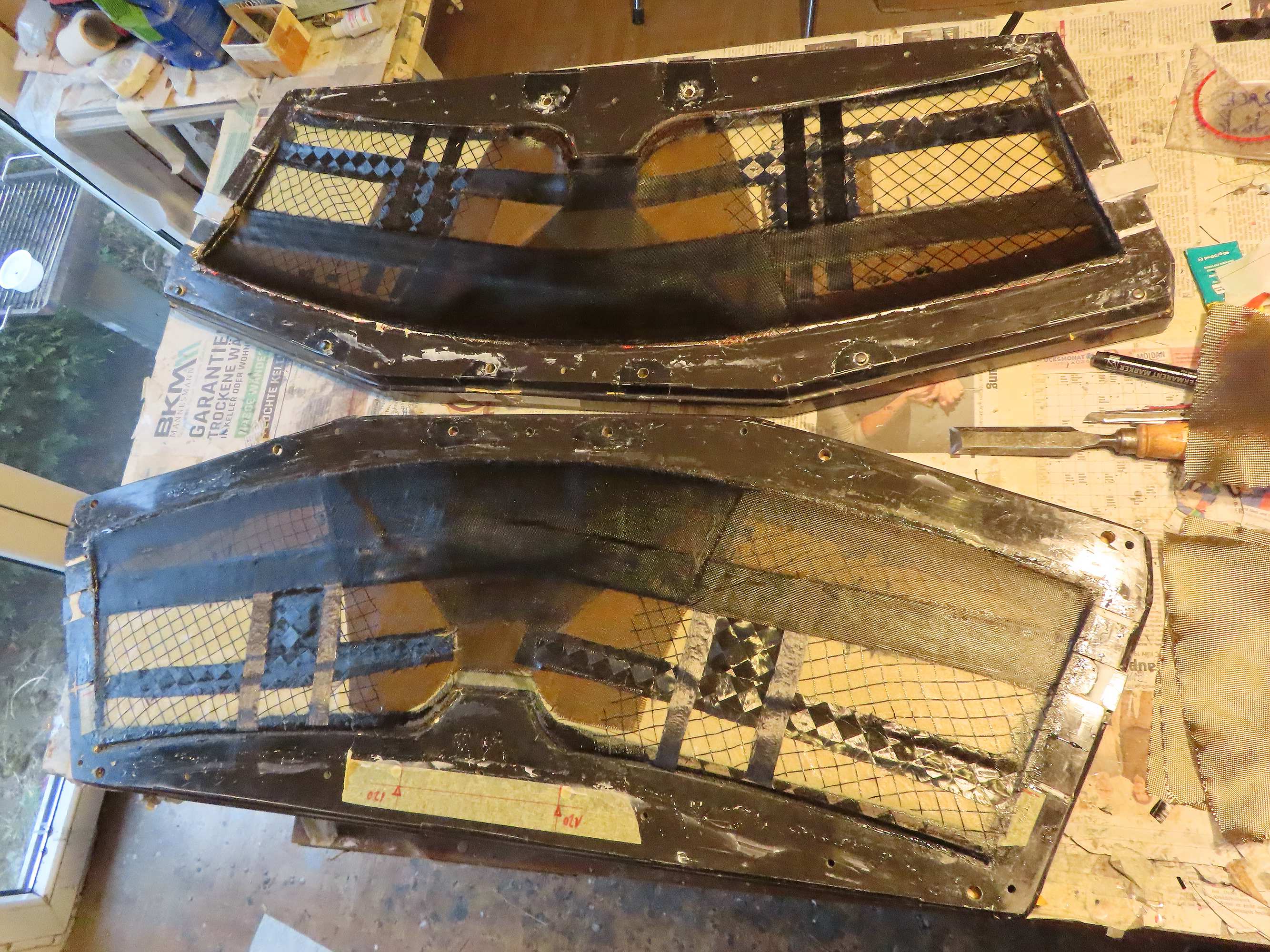

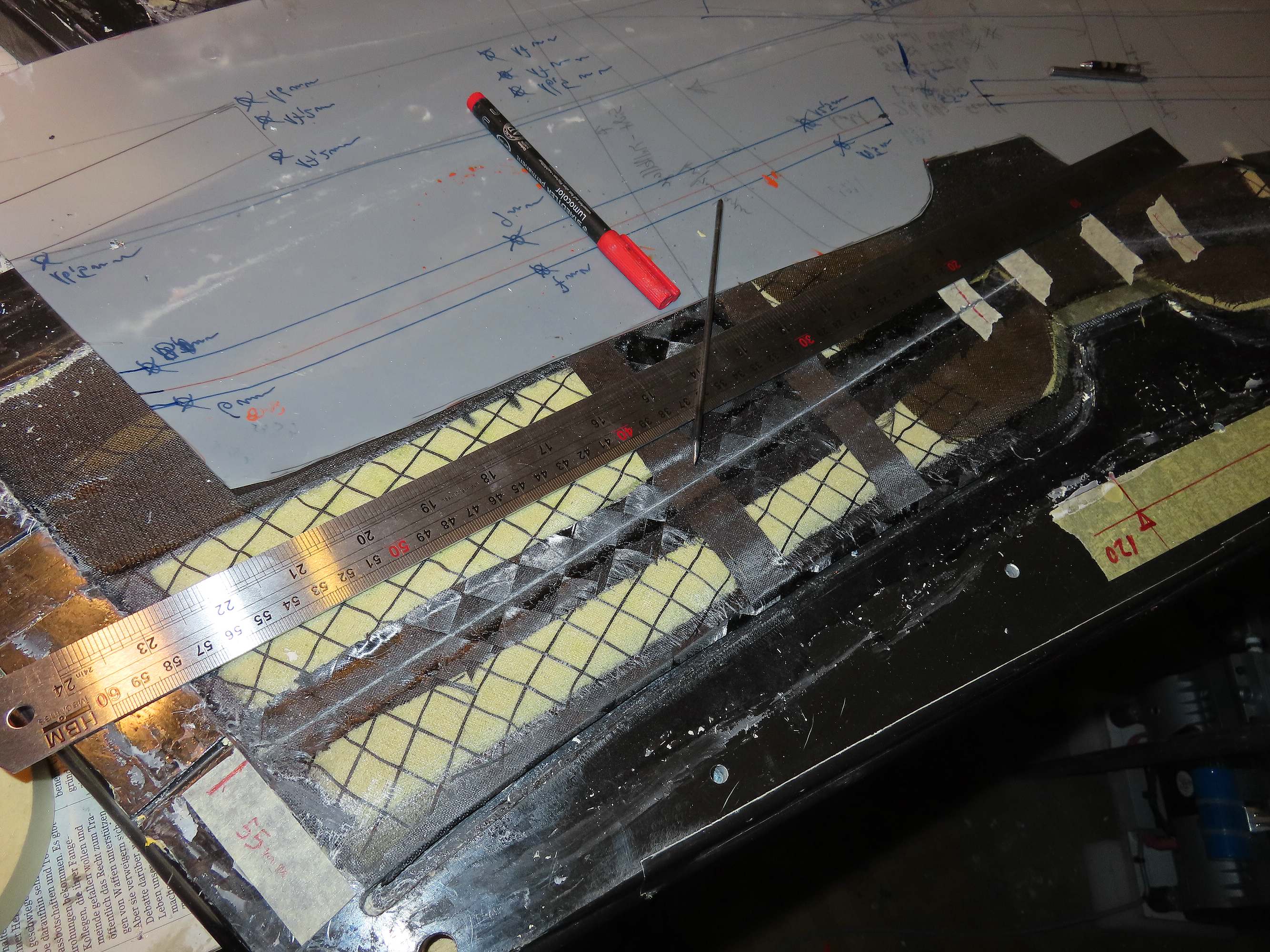

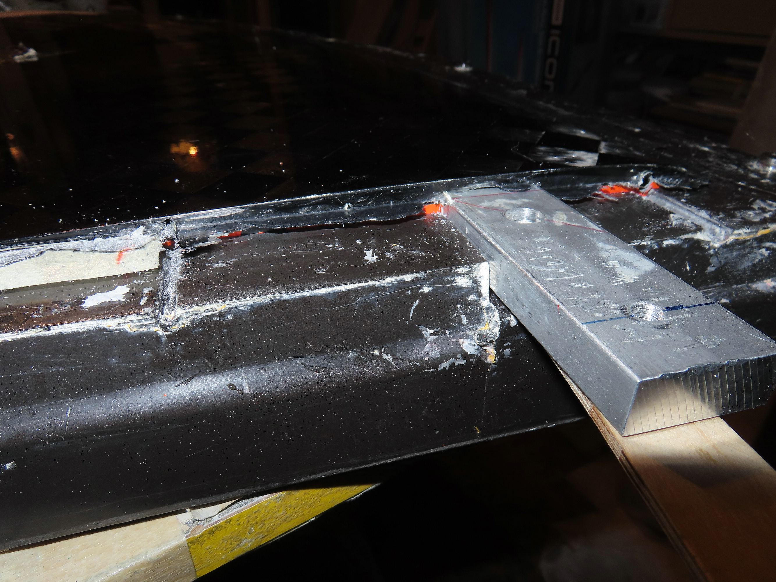

....weiter gings letzte Woche mit dem einmessen und anritzen der Scharnierachsen auf der Innenseite der Schale des Miitelstücks und dem Vorbereiten der Klappen- und Holmstege. Die Kabel zwischen Akku vorne und Empfänger im 2,4 GHz-Basalt-Fenster hinten werden vor dem Einbau der Holmstege verlegt und mit Krepp gegen verharzen geschützt.

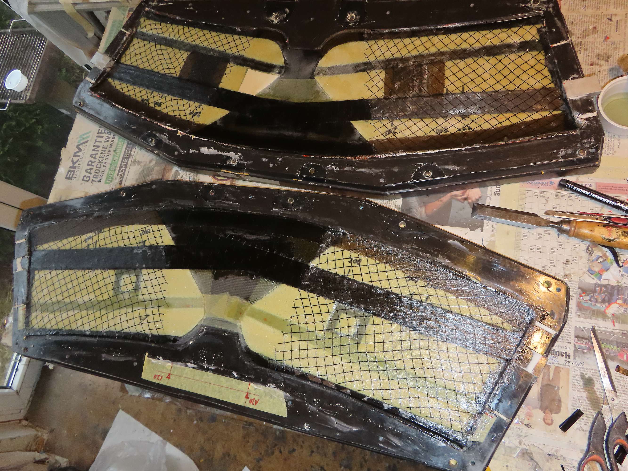

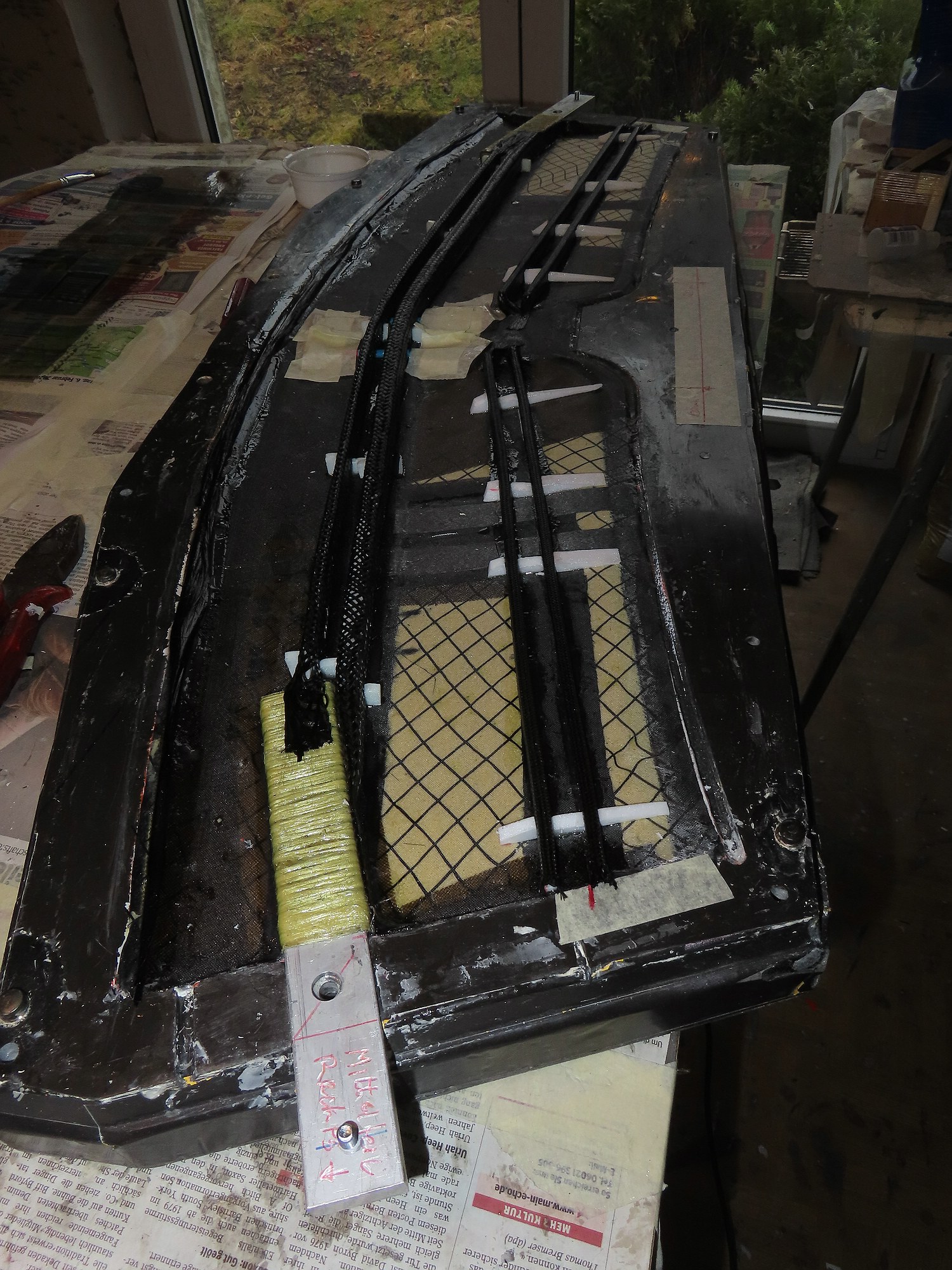

Die zwei Holmstege aus Depron- bzw. Selitronkern und Kohleschlauch im Mittelstück ergeben nach dem Schließen einen Kastenholm.

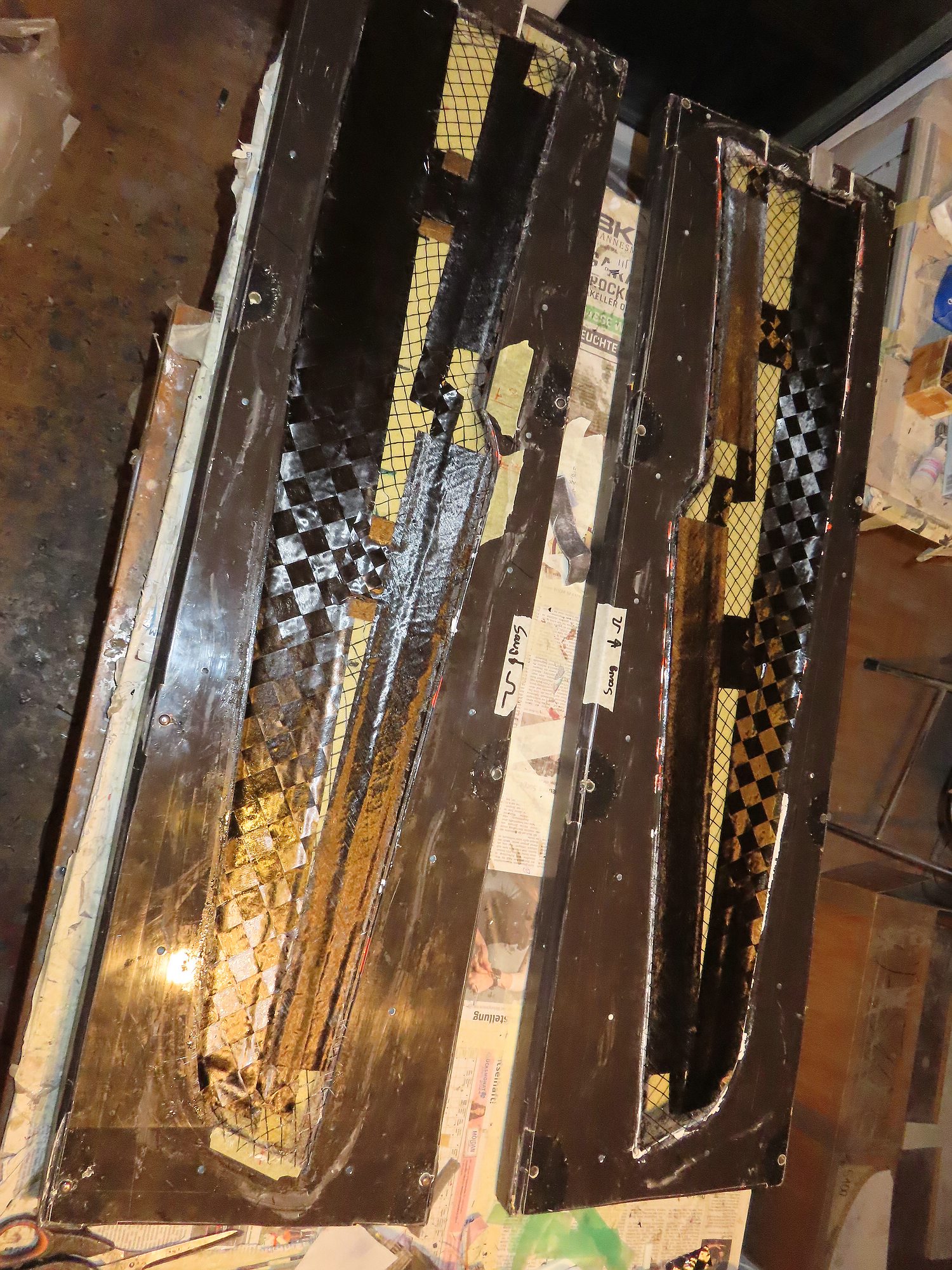

In der Flügelnase des Mittelstücks liegt noch ein nasses Bündel Basaltrovings und die Nasenverklebung hat reichlich Mumpe, denn ohne eine Rumpfnase braucht man vorne im Flügel ordentlich Timmgewicht und das mache ich lieber "aus Festigkeit" statt aus totem Blei.

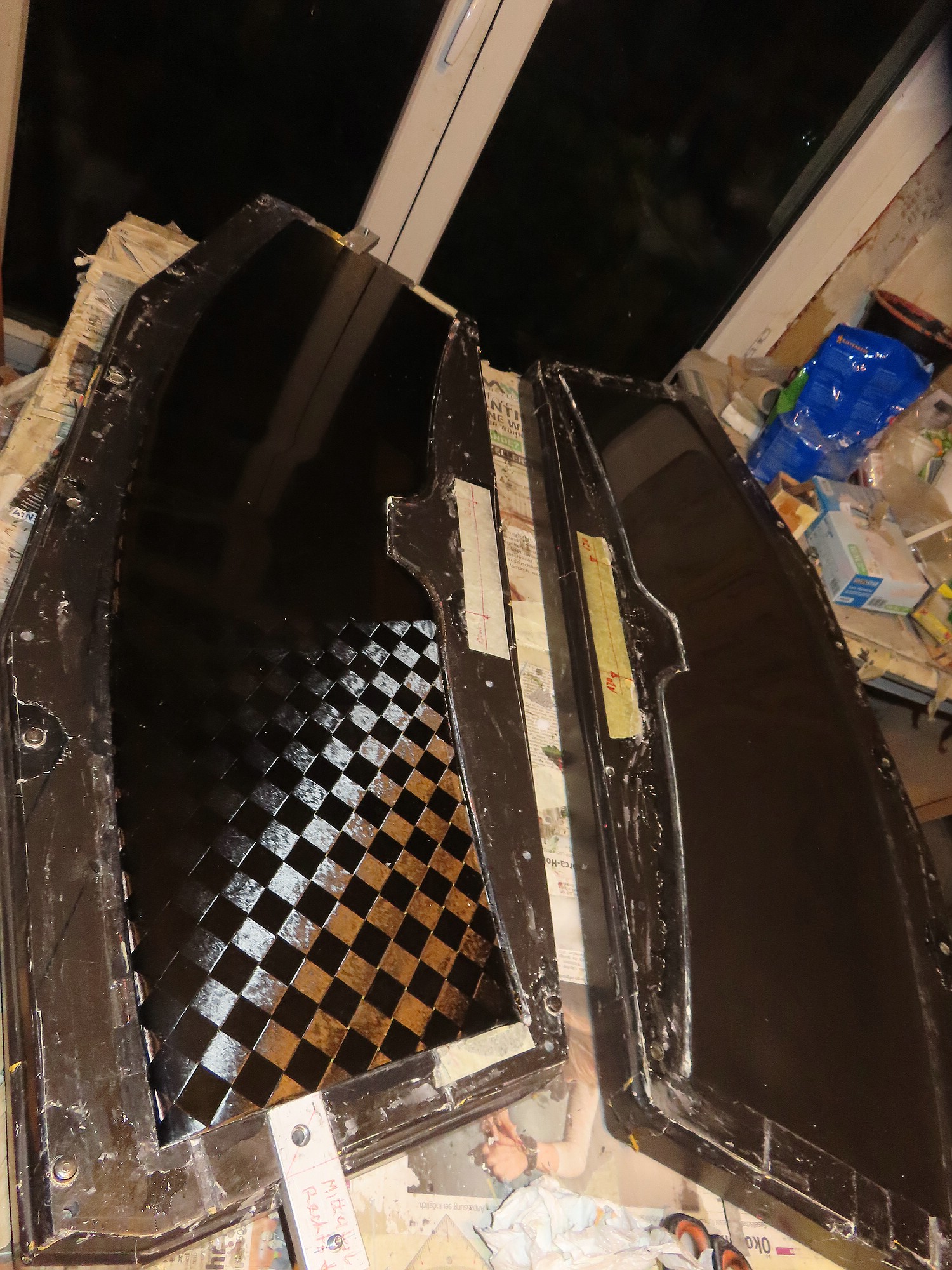

Das Mittelstück vor und nach dem schließen der Form

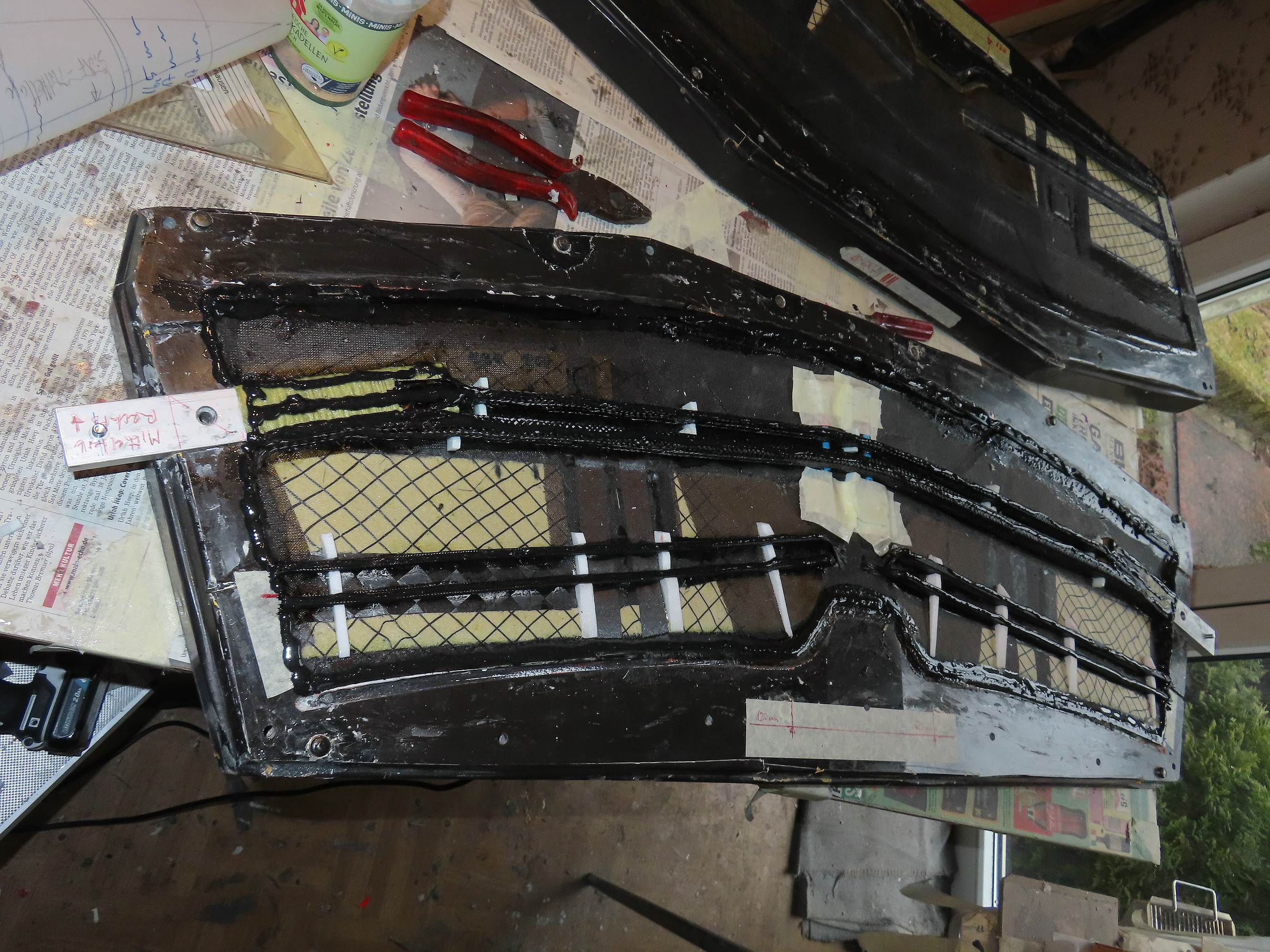

Heute habe ich die Form des Mittelstück aufgemacht. Ich hatte etwas bedenken weil ich noch nie ein Bauteil 5 Jahre in der Form liegen hatte, aber es ging alles normal auf und raus und oh Wunder, der Lack und das Harz der Sichtoberfläche war tatsächlich trocken. Das ist nach dem Lackproblem bei meinem Prototyp wegen kaputtem Härter nicht selbstverständlich :shock: :)
Die Oberfläche ist nicht perfekt und hat ein paar wenige Lunker und kleine Stellen mit zu wenig Oberflächenharz, aber für einen Hobby-Bastelbau nach dem damaligem Stand meines Knowhow der ST-Oberflächenherstellung ist das toll geworden, auch das Gewicht ist subjektiv geringer als ich befürchtet hatte :) :)
Ich hoffe es geht so weiter.....
Morgen will ich die Formen der beiden Außenflügel zu machen und Ende der Woche ausformen.
Ich hoffe dann einen 90 % Rohbau fertig zu haben, die letzten 10 % sind die kleinen, aber relativ komplizierten Außenflügelprothesen mit dem Knick und der Wingletsteckung.... :roll:
