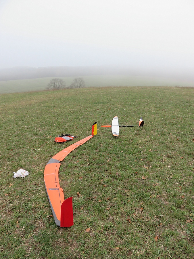

seit den erfolglosen Versuchen dem DISPAR das fliegen beizubringen sind ein paar Wochen mit tollem Urlaub und anderen Projekten vergangen, aber ich war in der Zeit nicht ganz untätig.
Die Holzwinglets waren beim Bau schon nicht gut und nach den Einschlägen des Erstflugtags hatten die es eigentlich hinter sich.
Ich konnte schon vor Wochen bei Vincent von MG-Modellbau ein unbenutztes leichtes Pendelhöhenleitwerk eines älteren Pike F3J-Seglers bekommen, dessen Wurzeltiefe ganz gut an den Randbogen des Dispar passte, auch wenn es optisch nicht wirklich gut aussieht. Die Höhenleitwerkshälfte ist etwas größer als eines der alten Holzwinglets, aber incl. kürzlich selbst gebautem Holz-CFK-Anschlußstück mit je 30 g etwa gleich schwer.
Mit Peter Wick habe ich mich anhand des Videos des letzten Strömungsabrisses beraten was die Ursache für die Probleme sein könnte, danke Peter für die große Hilfe die Gedanken dazu richtig zu ordnen, das hat Mut gemacht.
Heute waren die Bedingungen am weitläufigen Osthang passend um es mit den neuen Provisorien erneut zu versuchen, vorsichtshalber hatte ich auf anraten von Peter die Profilanpassung am Wingletfuß noch offen gelassen damit Luft als Turbulator und zum Druckausgleich durch strömen kann, das macht den Außenflügel gutmütiger, denn wir vermuteten Strömungsabriß am Winglet als Ursache für die Probleme.
Bei der weiteren Erprobung wird der Spalt dann zunächst mit Tesa zugeklebt und wenn das profilierte Winglet zum Außenflügel passt, sollte die Gutmütigkeit immer noch ausreichend, aber dieser Teil der Handbremse gelöst sein....ein bisschen Spannung und Risiko bleibt noch.
Als weitere Maßnahme habe ich 40 g zusätzliches Blei in die Flügelnase gepackt, aber sonst nichts gegenüber den letzten Versuchen verändert.
Hier das Video vom ersten Flug mit den Änderungen, wegen der kalten Finger (+2° :? ) und der fehlenden Gewöhnung ans Modell sieht das noch ein bisschen eckig aus, denn die Querruderwirkung ist für einen Wingletpfeil sehr gut, die Flugruhe wurde bei den weiteren 4-5 Flügen heute immer besser.
Viel habe ich nicht probiert, es war mir einfach zu kalt und die Einstellungen waren schon gut fliegbar. Die Wölbklappenwirkung ist deutlich spürbar und leicht aufnickend, so wie ich das haben wollte um den Pfeil über die Wölbklappe für die Flugaufgaben trimmen zu können.
Snap-Flap sollte damit auch ganz passend einstellbar sein, ist aber noch nicht programmiert.
Butterflybremse funtioniert im Prinzip auch schon so wie gedacht, Feineinstellung fehlt aber noch und heute bin ich bei dem vielen Platz am flachen Hang ohne Landehilfe ausgekommen.
Hier also das Video und darunter noch ein paar Bodenfotos, die Flugfotos mit der Mützenkamera sind leider ziemlich bescheiden geworden.

Von Pat habe ich auch einen Satz Leitwerke vom Shooter bekommen, das kann neben den Miniray auch mal probiert werden.
Stimmt, Claas, ich finde auch das es mit dem Fliegerli weiter gehen sollte... und ich will das Teil im Sommer dann so wie auf dem Bild im Betrieb sehen...
Schönes Sonnenwochenende,
