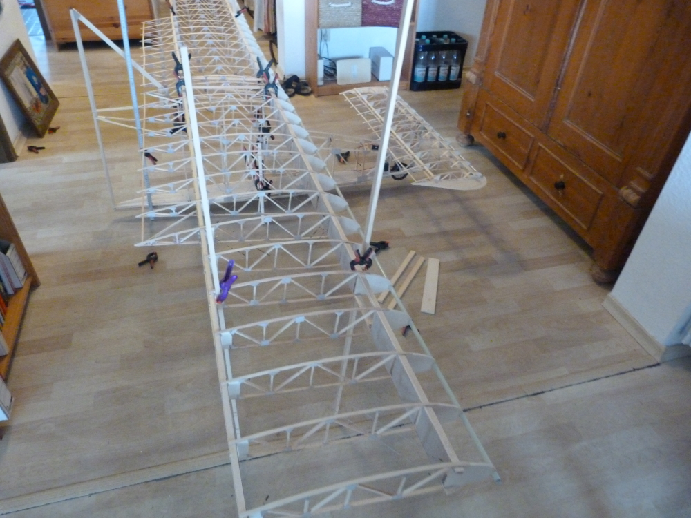

Hallo Christian, das ist nicht meine toll eingerichtete Werkstatt, leider, das ist ein Modellbaufachgeschäft – vielleicht das letzte in Deutschland – wenn Du sowas noch nie gesehen hast, ist in Gersfeld (Rhön).

Moin ThomasThomasF hat geschrieben: Sa 29. Mär 2025, 15:19 Hallo Christian, das ist nicht meine toll eingerichtete Werkstatt, leider, das ist ein Modellbaufachgeschäft – vielleicht das letzte in Deutschland – wenn Du sowas noch nie gesehen hast, ist in Gersfeld (Rhön).
