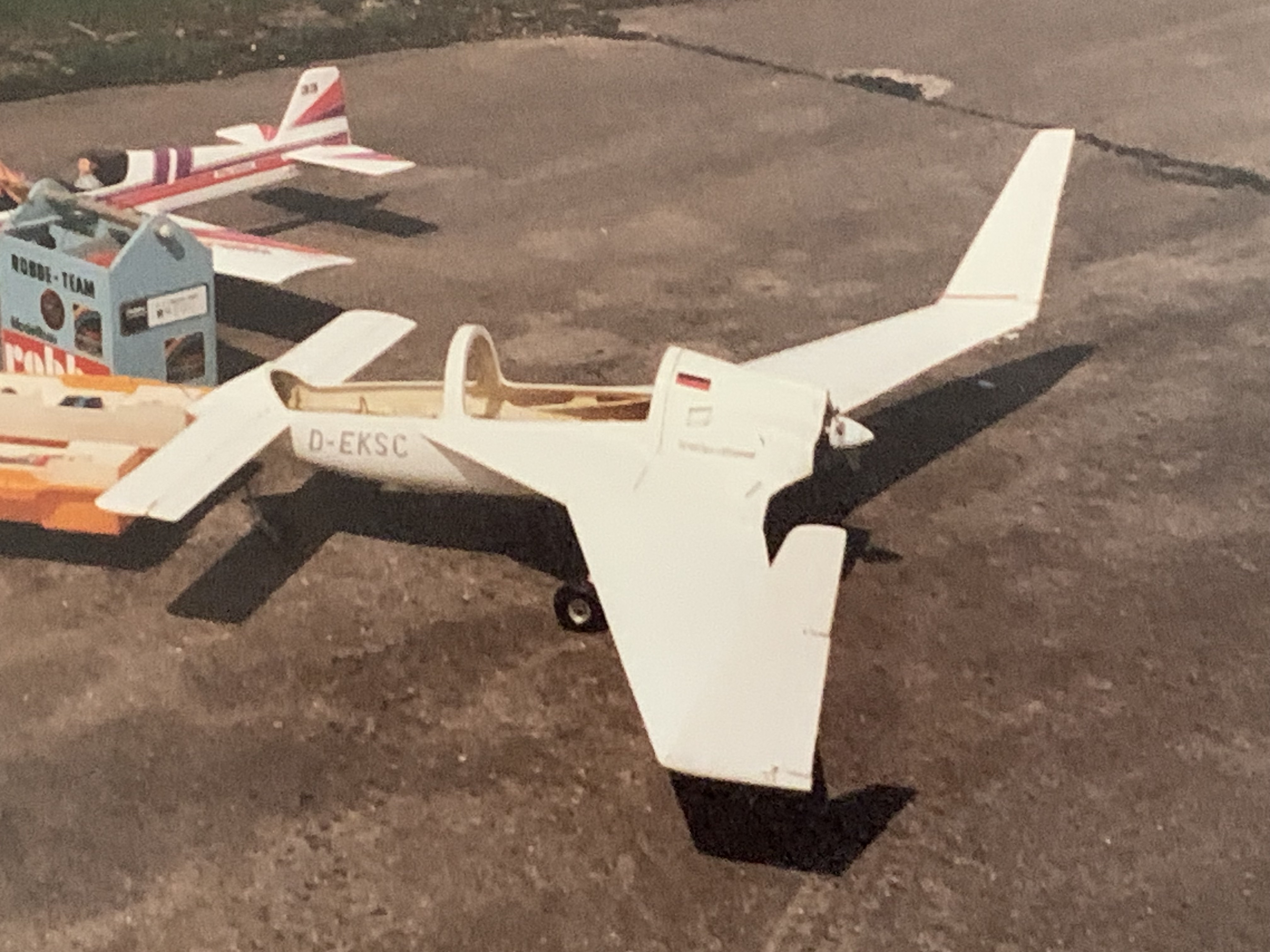

Ich habe vor Jahren mal für einen Freund ne sehr gute Auslegung hinbekommen:
Der Schwerpunkt ist hier sogar markiert. Da Modell fliegt sehr gut.

Als ich die SC auf Deinen Bildern sah musste ich kurz mal in den alten Bilderkisten kramen. Schöne Erinnerungen. Das war meine, damals, müsste so um 1983 gewesen sein. Viele SCs als Modelle gabs ja nie. Das Einfliegen war damals schon ein "heisser Ritt auf der Kanonenkugel", bis alles stimmte. In meiner verblassenden Erinnerung war ich einige Male kurz vor dem Einschlag. Aber alles gut gegangen. Wäre irgendwie schön, das Modell heute nach 40 Jahren noch zu haben.
Mein SC Canard war damals deutlich kleiner in der Fläche als das in Deiner Auslegung. Wo fliegt die von Dir ?
Die SC gehört einem Freund wir fliegen in Melle, er fliegt die aber gar nicht mehr, der Motor hinten wird zu heiss da muss man was für die Kühlung tun, im FLug ist alles o.k. aber wenn du mal ne Minute auf den Start warten musst weil grade ein segler reinkommt dann wird der wohl bisl zu warm.
er wollte das dann elektrifizieren, aber Propellerdurchmesser und Bodenfreiheit und die beschränkung auf vorhandenen 4 poder 5 Zeller führten zu viel zu hohen Strömen das ist alles nix. Ich hatte damal extra einen ABC in scheiben geschnitten, gespiegelt und dann das Einzelblatt abgeformt daraus Urmodelle f 2 und 3 blatt gemacht und Luftschrauben erstellt weil er sage es gäbe da nix passendes für den verbrenner. ist glaube ich ein 15ccm gewesen.
Das Modell vn ROKE Rland Kern war damals sehr berühmt.

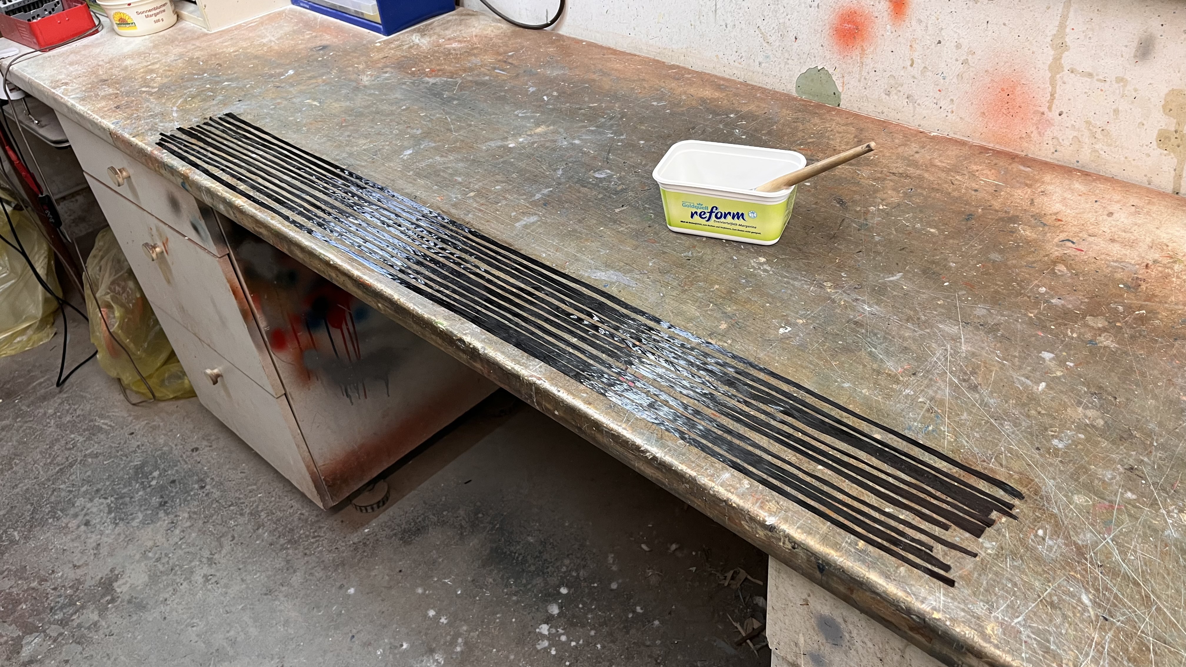

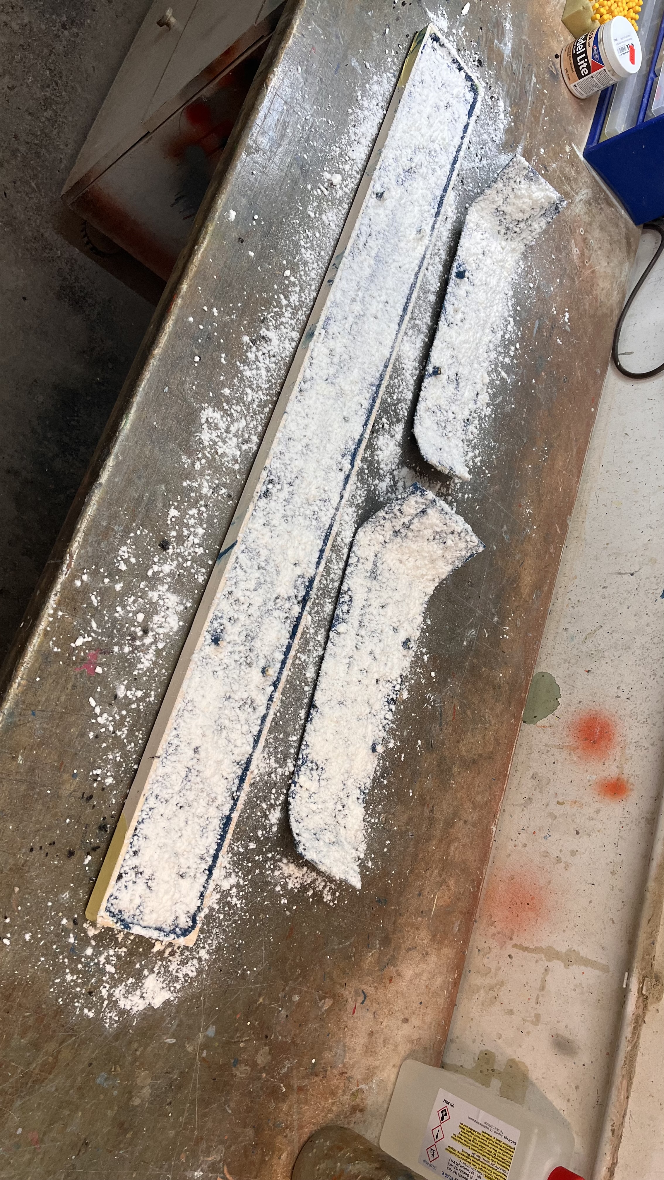

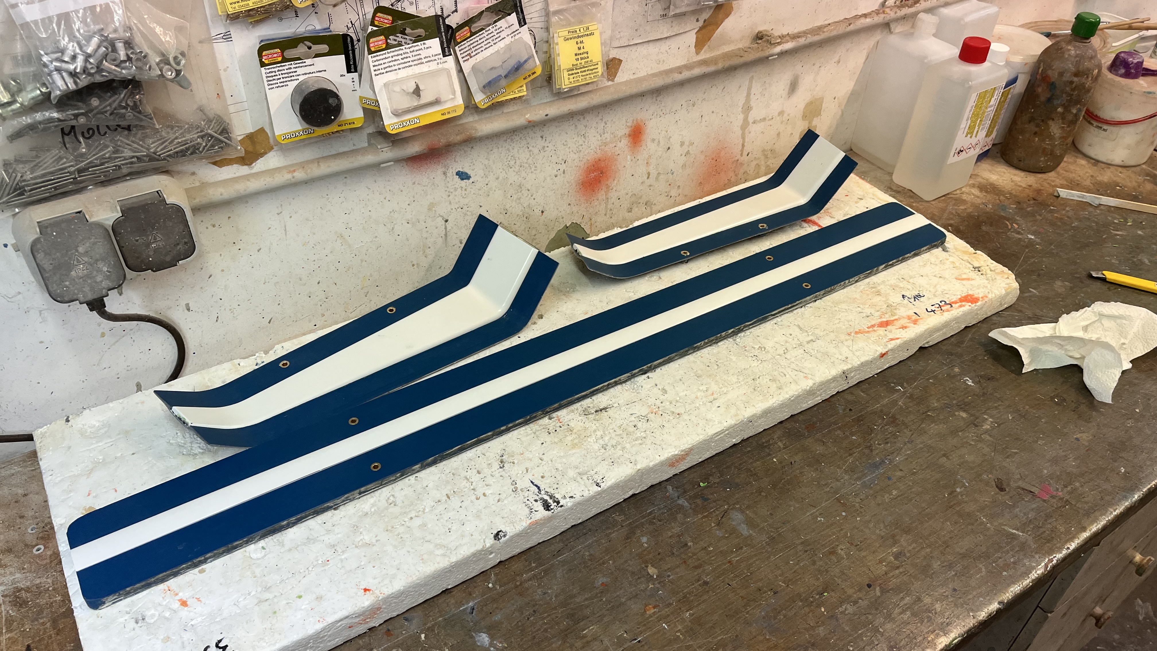

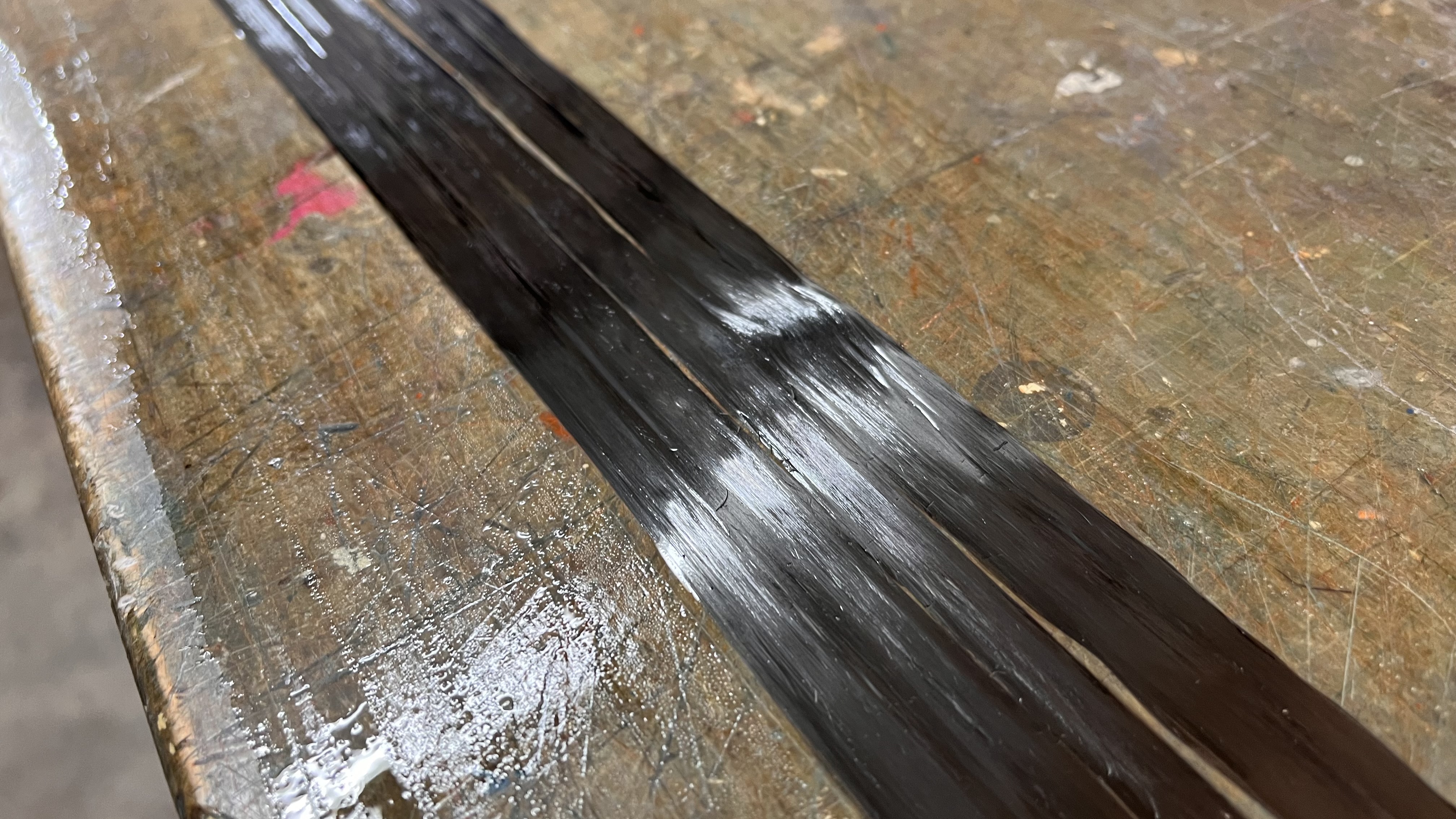

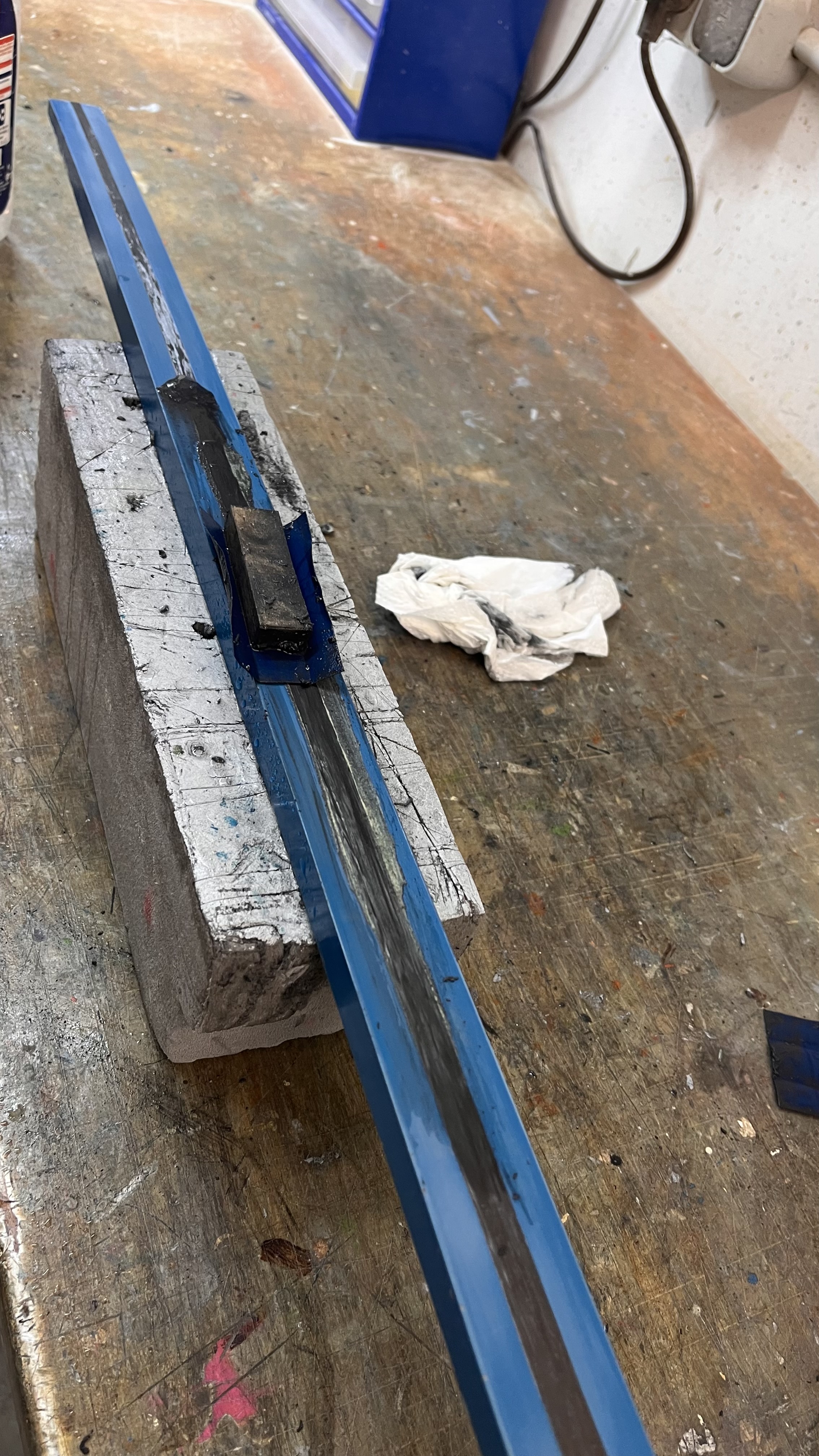

Momentan entstehen bei mir grade die Holmgurte für die Henschel die Urmodelle sind aus resin gedruckt und abgeformt. Die Formen „Trennebene“ wird abgeklebt und die Roving Staffelung angezeichnet. Die staffelung geht von 21 rovings auf 3 rovings und der querschnitt geht von 10x3 auf 5x2. Das Klebeband schützt dann beim runterschleifen, das dauert mehrere stunden und braucht Geduld, das muss man wollen so etwas arbeitsintensives. Am ende ist das klebeband komplett mit weggeschliffen und nach dem Auslösen muss man nur noch den grad an der oberseite wegschmiergeln.
Ohne Grat
Mit Grat
Hier das erste Gurtpaar
Schleifen..
Und Schleifen…
Roving tränken
Die Formen mit Tape.
Ich habe noch nie gesehen dass jemand so die Holmgurte baut und man muss das wollen es ist schnell mal 50-80h arbeit incl formenbau aber es wird die denkbar leichteste und formangepasste Bauweise und bei der Henschel kommt es auf jedes Gramm an, is ja irgendwie immer so.

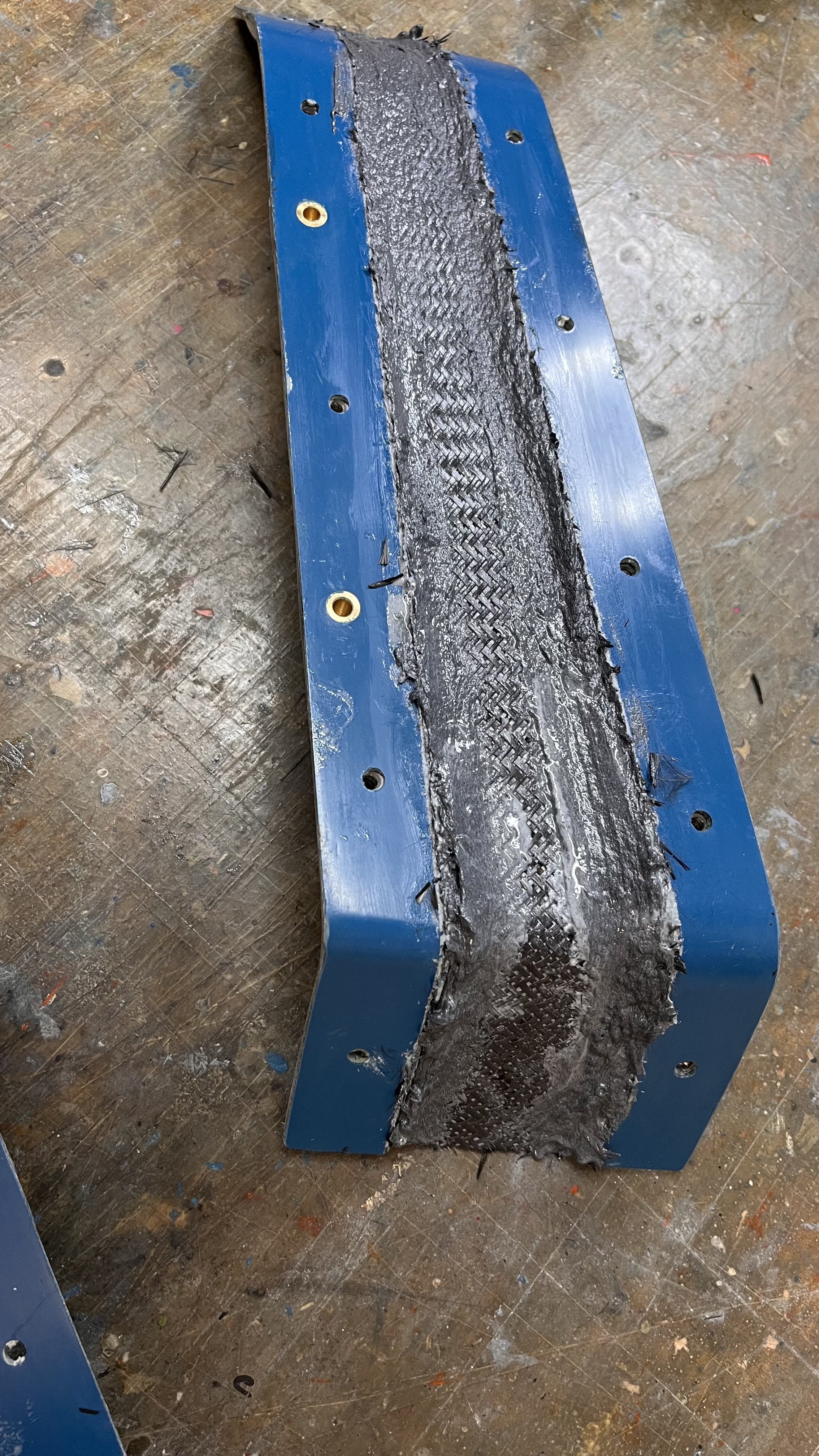

Das mit dem Fahrwerk interessiert mich, da auch an der Thematik dran.
Du schreibst "hohl", heisst das, das Fahrwerksbein ist wirklich ein Hohlkörper bei Deiner Konstruktion ?
Wie ist das mit dem Schubfluss von Ober- und Unterteil ? Verklebung nur über die dünne Laminatkante?
Fahrwerksbeine, auch grössere, hab ich bisher immer nur mit Kern (Balsa, XPS, Rohacell) gebaut, dann für die Biegekräfte CF-UD abgestuft und zum Schluss für die Torsion einen GF-Schlauch drüber gezogen. Dann spachteln und lackieren.
Das mit dem "hohl" ist mir noch nicht klar.

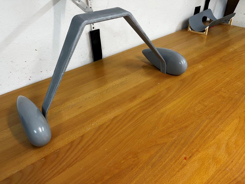

Hi Dietmar,
Ich hatte eine Form gedruckt, die war f den ganzen Bügel / is schwerer zu montieren am späteren Flieger. ABER in der Form hatte ich erst ne feine leichte Glaslage und dann glaube so 3. - 5 Lagen sehr grobe kohlefaser. Verklebt habe ich dann blind. 1 seite is ok geworden die andere hatte zu viel versatz.
Ja es ist ein kompletter hohlkörper in der form lackiert und soll keine Nachsrbeit haben. An den Verschraubungspunkten mit balsamumpe(microballon mit epoxy in Balsakonsistenz nach Härtung)gefüllt und an den Nasen auch gefüllt mit balsamumpe ggfs faseranteil und die blindverklebung mit Aerosil.
Habe das alte versuchsteil im Keller Bild kommt später mal

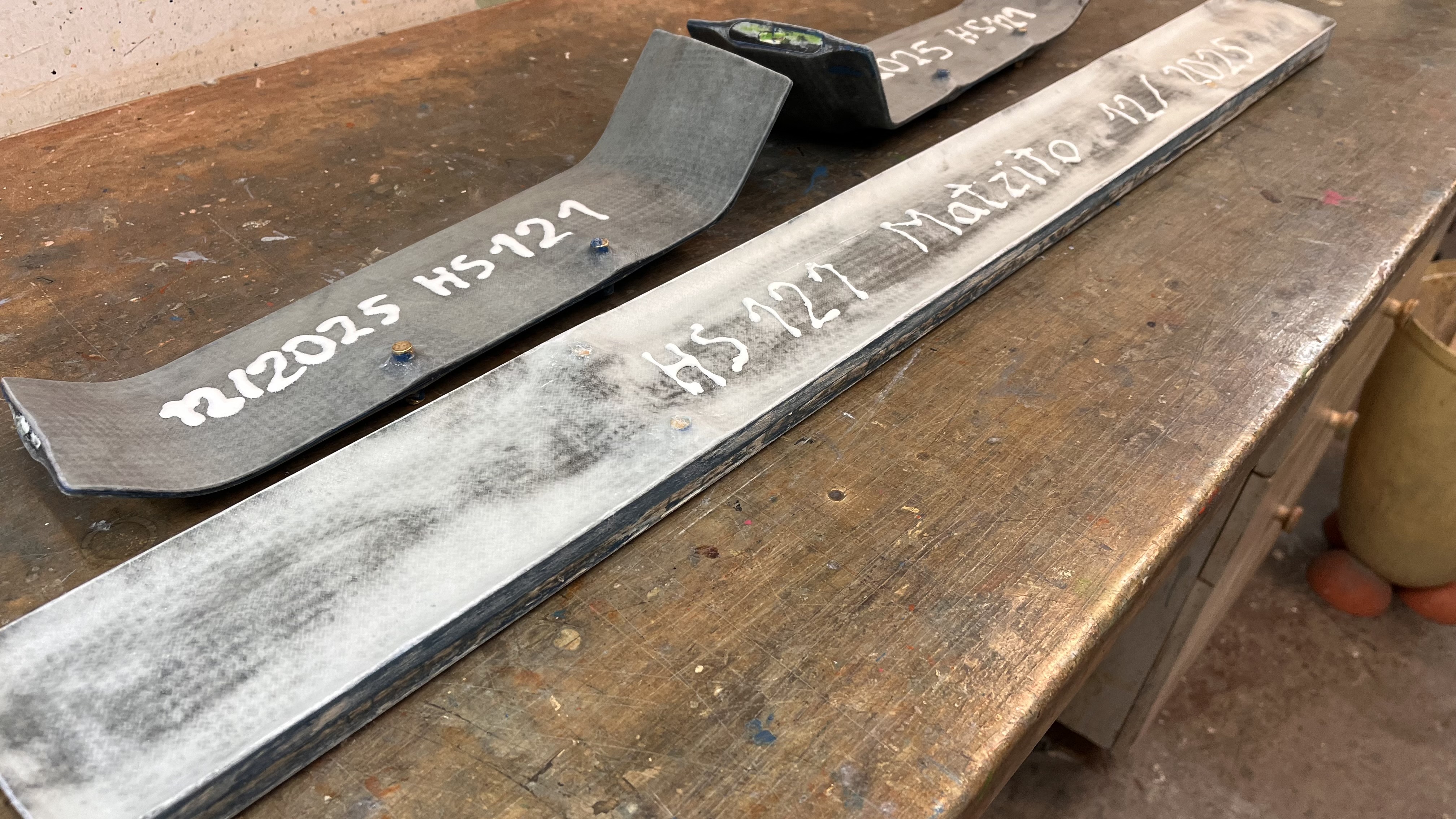

Habe grade den letzten Gurt geschliffen hier das Ergebnis:
Youtube: Watch Video »https://m.youtube.com/watch?v=leitCehF5G8«

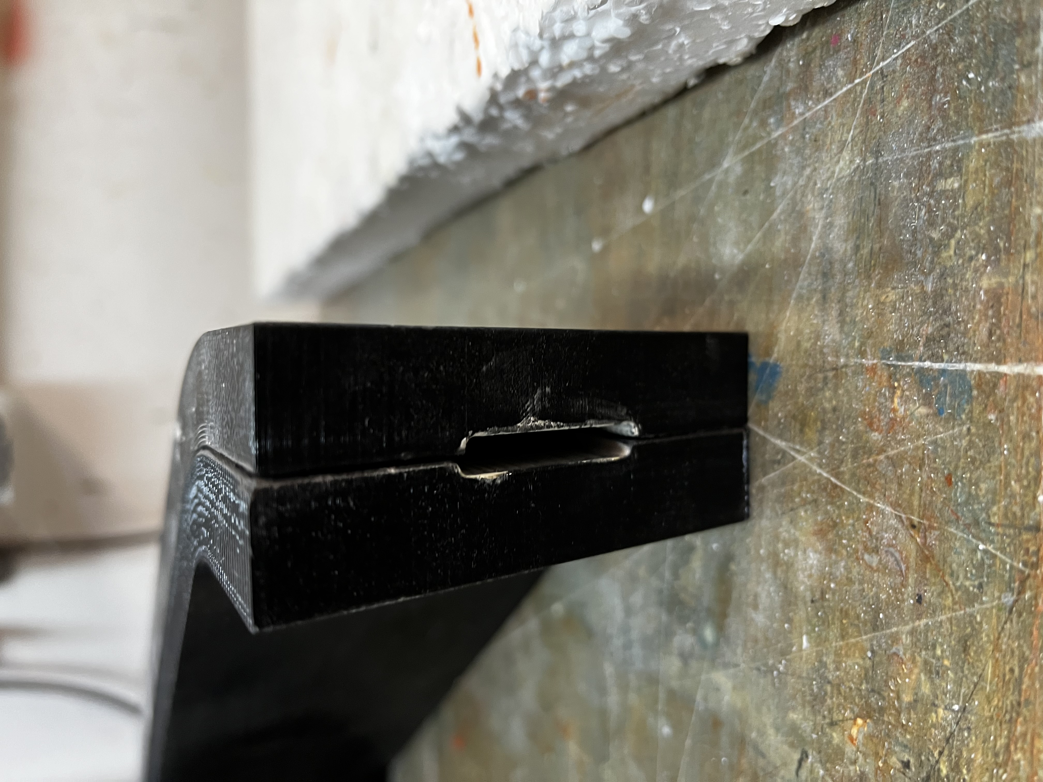

Hier das Werkzeug gedruckt aus 4 teilen in der Mitte verbunden.
Hier sieht man leider den versatz der durch Drucken und verkleben etc entstanden ist.
Das erste Bauteil massiv gefüllt mit Mumpe
leider sehr schwer geworden!
Das zweite hohlgebaute Teil

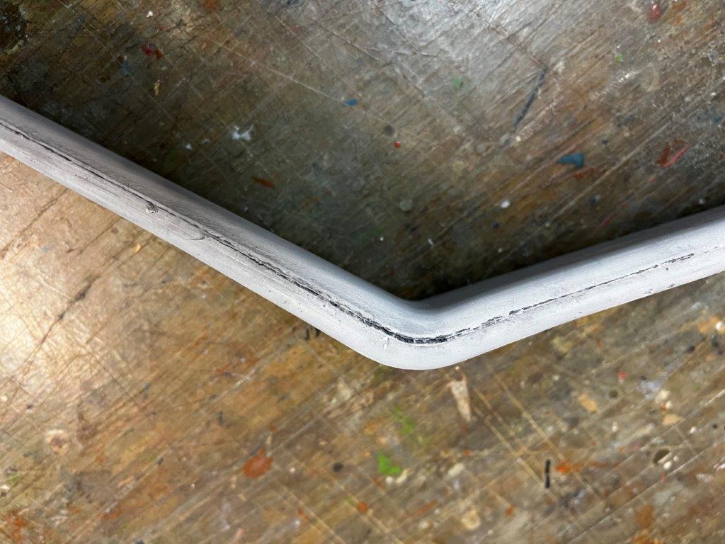

Hier das Hohlgebaute, ein Bein ist extrem steif, das andere durch den versatz nicht richtig verklebt und daher Torsionsweich
hoffe das zeigt alles was Du sehen und wissen wolltest
lg Matze

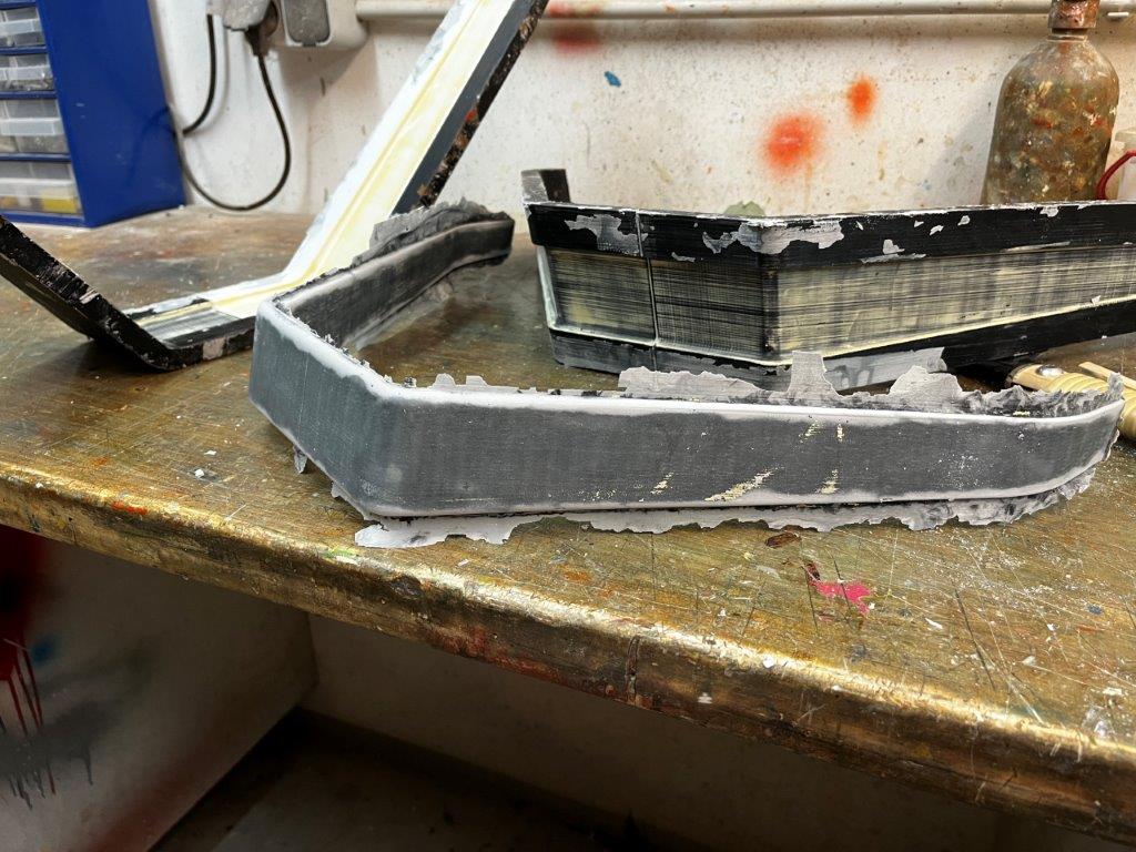

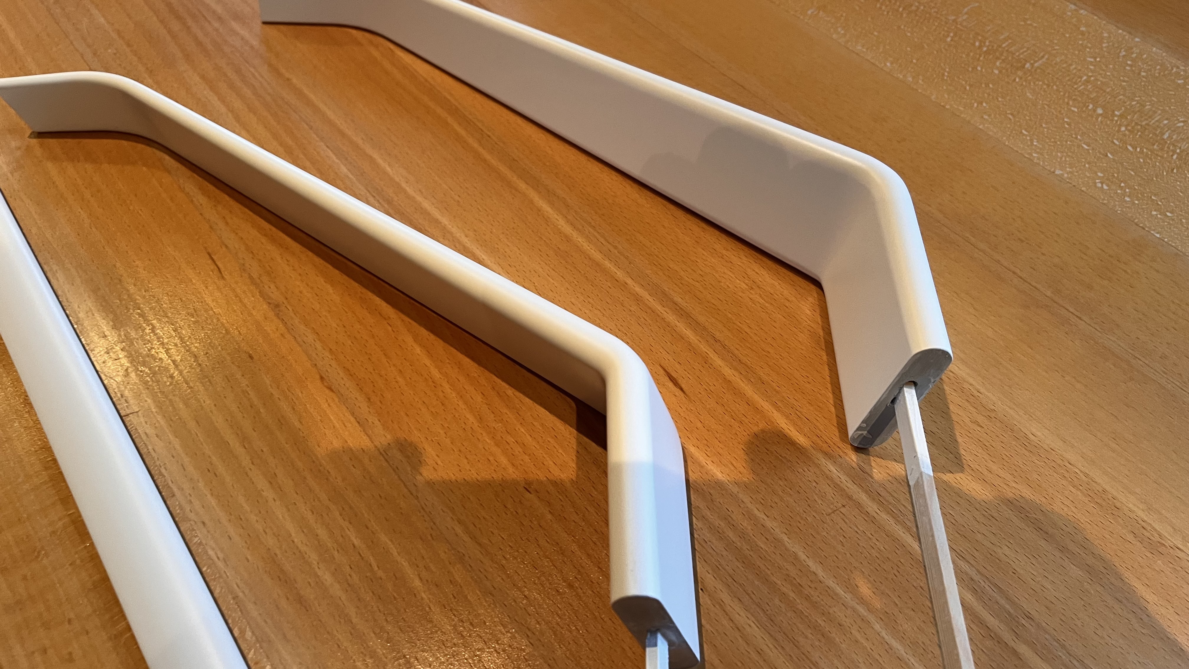

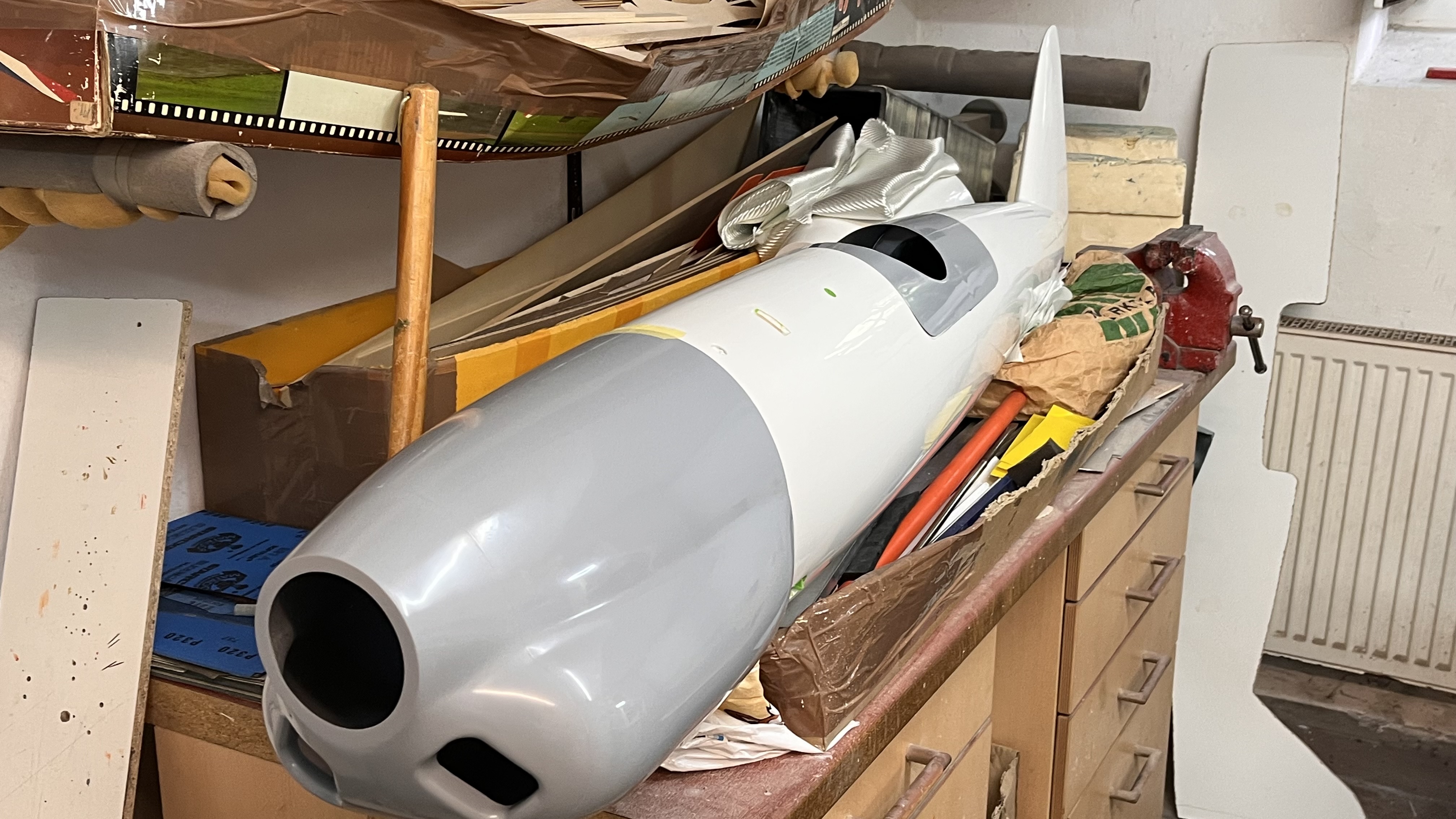

Da kamen glatt die Fahrwerksteile heute vom Lackierer:

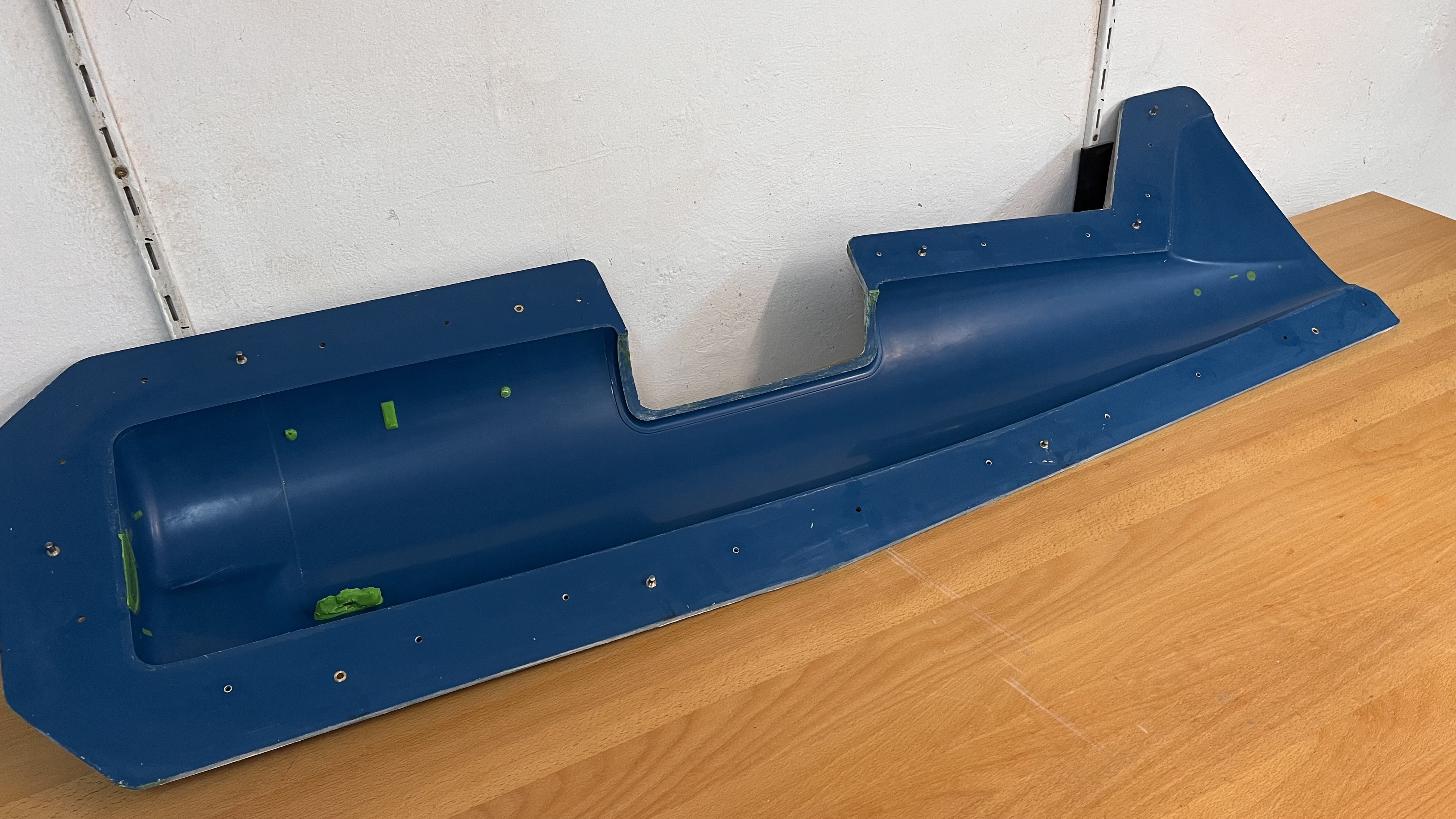

Die Trennebenen sind gedruckt und gespachtelt:
Die ersten 3 Hälften sind gebaut die 2. Hälfte von allen 3 Formen folgt bald…
Die Formen sind fertig besäumt und bleiben noch bisl geschlossen da noch keine 24h mit dem Laminieren

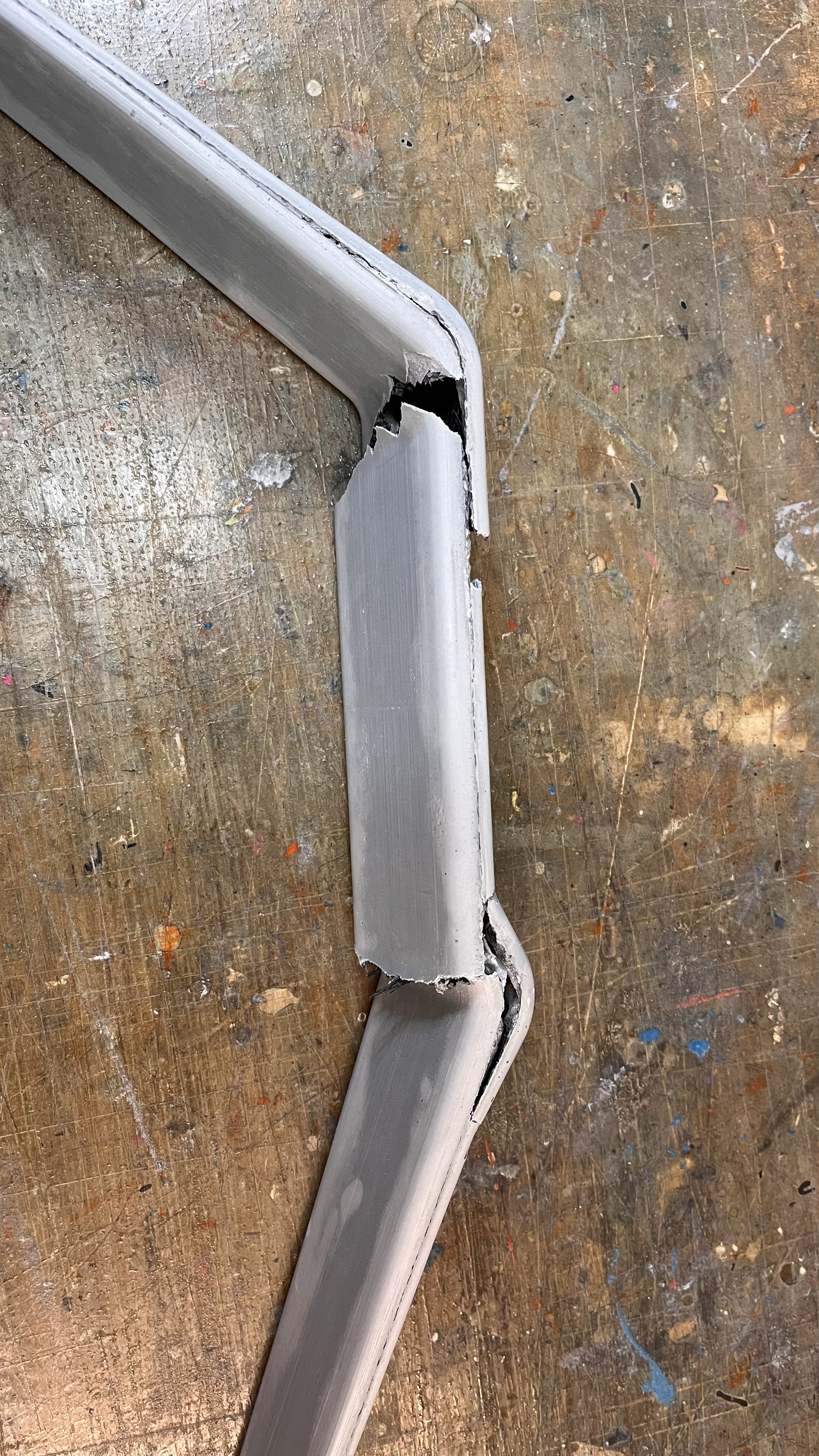

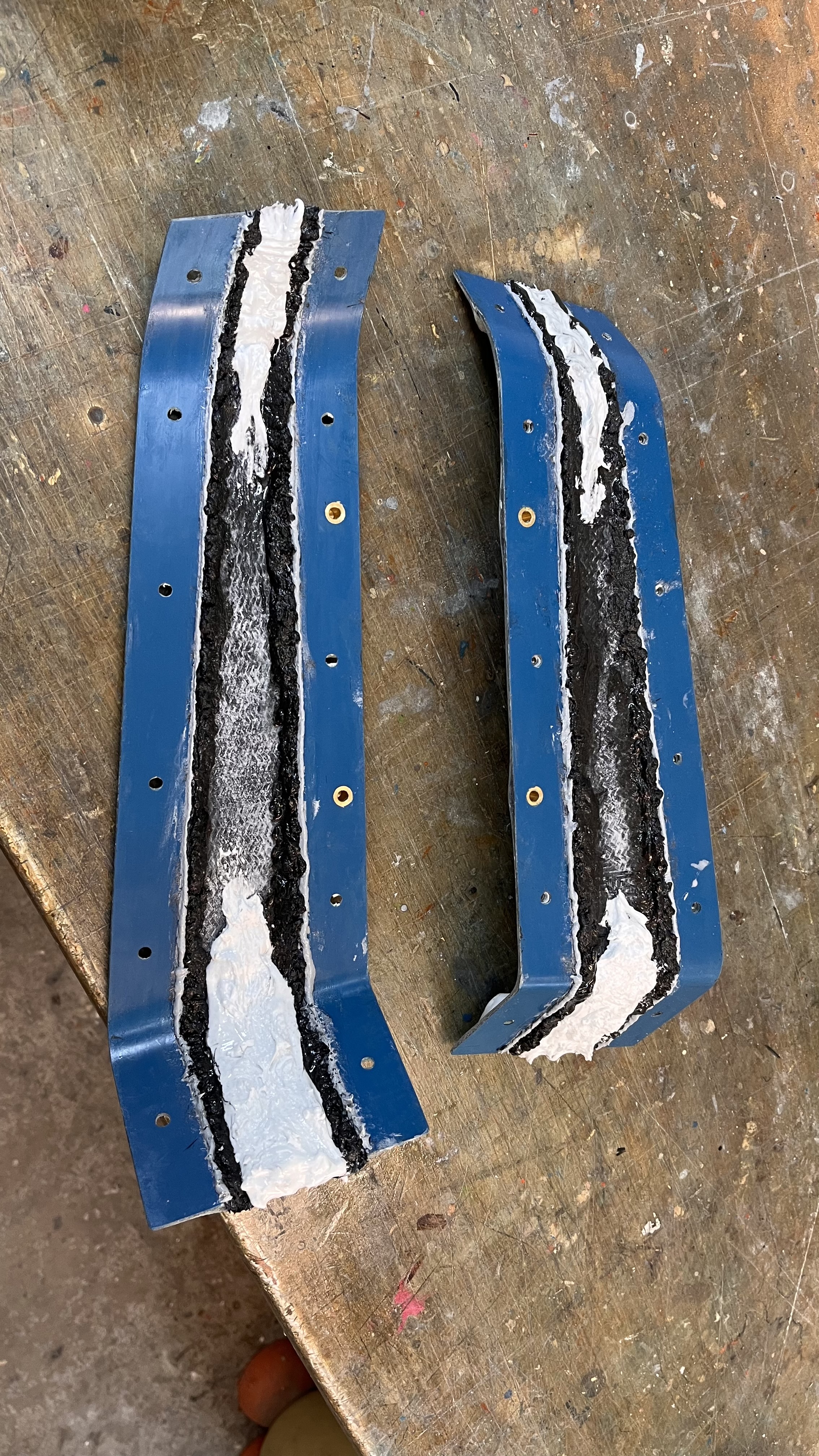

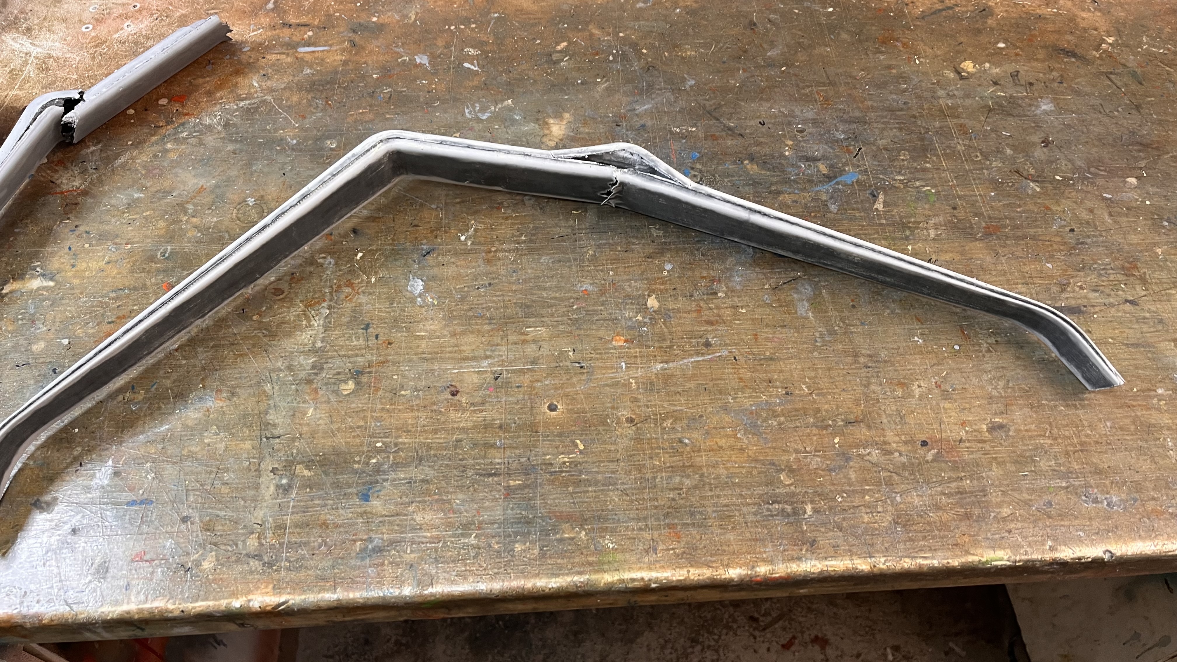

Dietmar, dann habe ich mehrere Bruchtests gemacht mit Teilen aus der recht unpräzisen gefruckten Form. Der erste da war die Naht schin nach der Entformung nicht wirklich zu weil Formenversatz aber der 2. Test mit komplett gefüllten beinen bricht an der selben stelle dort entstehen die ersten Delaminationen und dann kollabiert der Rest hier macht es Sinn eine Art Holmsteg im Bereich der Nähte einzusetzen wenn der Rest hohl ist und auch Aramid macht zusätzlich zum CFK und Glas Sinn um das Bruchverhalten zu verbessern.
Das massive Fahrwerk hätte allerdings einer Alltagsbelastung standgehalten das hohle war wegen der schlechten Form von mässiger Qualität bleibt also noch bischen Spannend
Hier mal der Bruchtest:
Das hohle mässige Qualität
Das massive gefüllt Fahrwerk
Vergleich oben massiv unten hohl

Matze, die schönen Fahrwerke ;-)
Danke Dir für die Ergebnisse, und besser kollabiert auf der Werkbank als später auf der Landebahn.

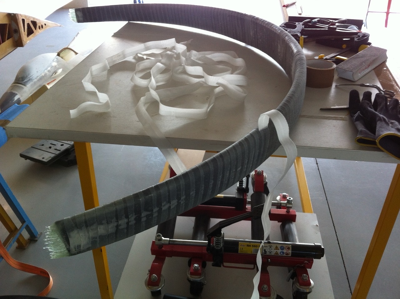

Ich hab meine Composite Fahrwerke immer mit UD-Lagen aussen aufgebaut, anschliessend den Kern bis zur Trennebene mit XPS "aufgefüllt und zum Schluss für die Torsion mit Glasfaserschlauch eingepackt. Nachteil, zum Schluss spachteln schleifen spachteln schleifen ... . Vorteil, leichte Bauweise und höchste Festigkeit, gerade im Bereich der biegekritischen Stellen und auch der Torsion.
Ich werde mir meine Fahrwerkform auch wie Du drucken und dann wie gerade beschrieben so aufbauen, auch wenn dann noch was Arbeit in die Kosmetik geht. Auf die Schnelle hab ich noch zwei Bilder von einem grösseren Fahrwerk von mir gefunden, das nach dem Prinzip aufgebaut ist. Bleibt sicher in Form ohne Kollabieren :)
Eingepackt im Glasfaserschlauch mit Abreißgewebe drumherum

So komme zurück zum Fahrwerk und habe die erste Form gefüllt

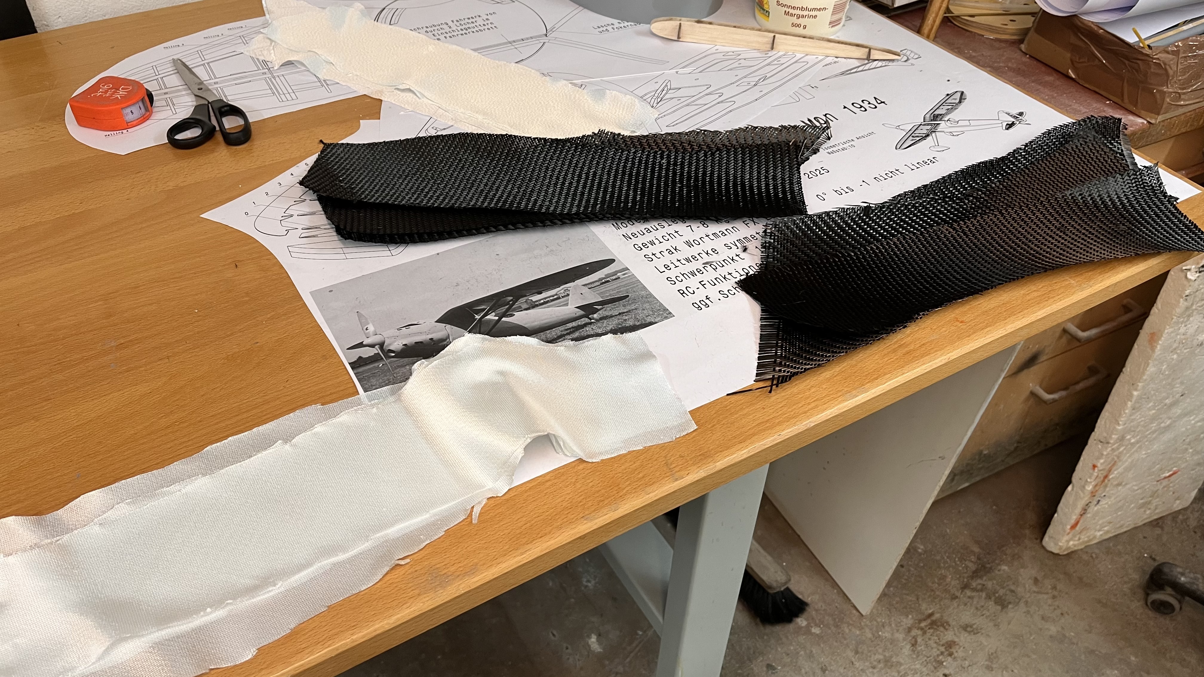

Zunächst Vorgelat grau dann 2 lagen 105 gr glas diagonal danach 3 sehr grobe lagen cfk diagonal und paar rovings
Am ende dann mit gemahlener CFK Mumpe verklebt und aerosil grau direkt a d Kante. Microballon Mumpe i Balsakonsistenz dann an der Schraubflächen wo gebohrt wird. Form verschliessen und verschrauben an den enden kommen die Würste mit überschüssiger Mumpe raus…..
