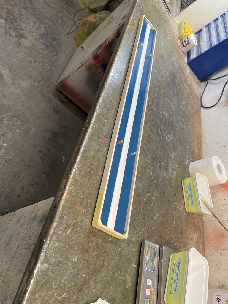

Heute ging es endlich am OberbruckMaster weiter. Einem Vereinsprojekt, bei dem wir dem Akromaster der ersten Version neues Leben in Form eines GFK-Rumpfes, mit minimalen Änderungen eben bezüglich Laminierbarkeit, einhauchen wollen...
Habe heute das Rumpfurmodell der Henschel HS121 entformt, die Formen sind prima geworden und die ersten grauen GFK Teile durften auf dem weissen Rumpfurmodell schon mal platz nehmen:
Momentan entstehen bei mir grade die Holmgurte für die Henschel die Urmodelle sind aus resin gedruckt und abgeformt. Die Formen „Trennebene“ wird abgeklebt und die Roving Staffelung angezeichnet. Die staffelung geht von 21 rovings auf 3 rovings und der querschnitt geht von 10x3 auf 5x2. Das Klebeband schützt dann beim runterschleifen, das dauert mehrere stunden und braucht Geduld, das muss man wollen so etwas arbeitsintensives. Am ende ist das klebeband komplett mit weggeschliffen und nach dem Auslösen muss man nur noch den grad an der oberseite wegschmiergeln.
Ohne Grat
Mit Grat
Hier das erste Gurtpaar
Schleifen..
Und Schleifen…
Roving tränken
Die Formen mit Tape.

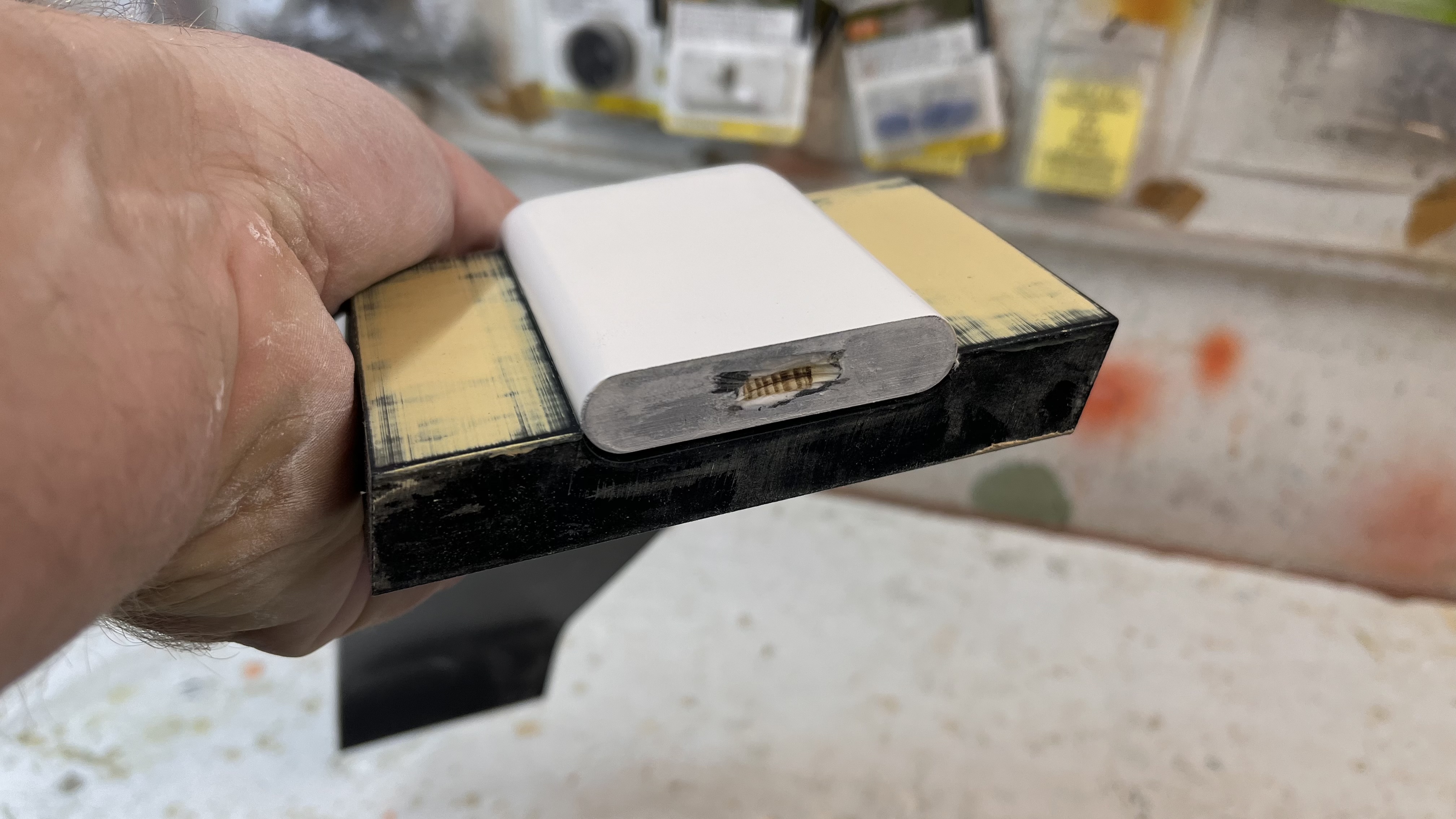

Habe grade den letzten Gurt geschliffen hier das Ergebnis:

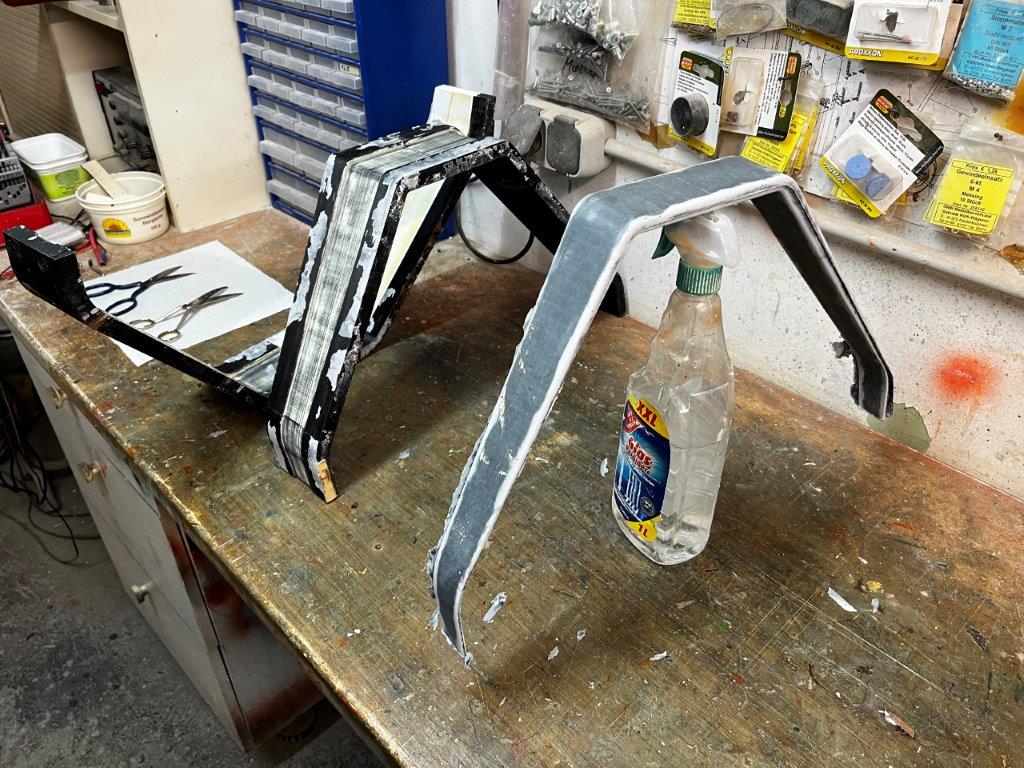

Dietmar, dann habe ich mehrere Bruchtests gemacht mit Teilen aus der recht unpräzisen gefruckten Form. Der erste da war die Naht schin nach der Entformung nicht wirklich zu weil Formenversatz aber der 2. Test mit komplett gefüllten beinen bricht an der selben stelle dort entstehen die ersten Delaminationen und dann kollabiert der Rest hier macht es Sinn eine Art Holmsteg im Bereich der Nähte einzusetzen wenn der Rest hohl ist und auch Aramid macht zusätzlich zum CFK und Glas Sinn um das Bruchverhalten zu verbessern.
Das massive Fahrwerk hätte allerdings einer Alltagsbelastung standgehalten das hohle war wegen der schlechten Form von mässiger Qualität bleibt also noch bischen Spannend
Hier mal der Bruchtest:
Das hohle mässige Qualität
Das massive gefüllt Fahrwerk
Vergleich oben massiv unten hohl

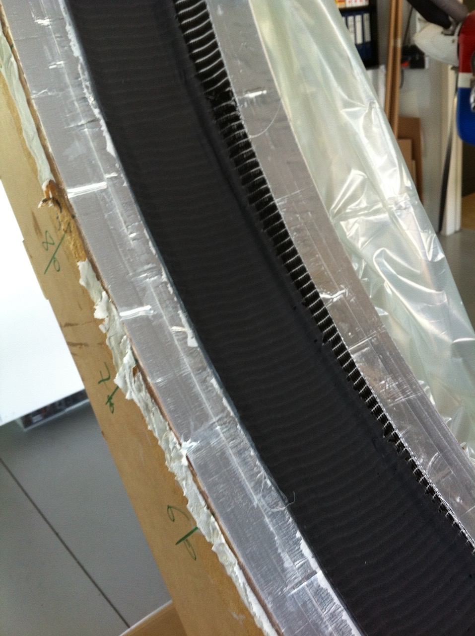

Momentan habe ich 2 Ideen eine habe ich mal um Winglet als gebogenen Holm benutzt. Und eine weitere wäre mit 2 Holmstegen vorne und hinten. Es wird alltagstauglich zu machen sein, die Bruchkräfte waren ja auch nicht so klein 😉
