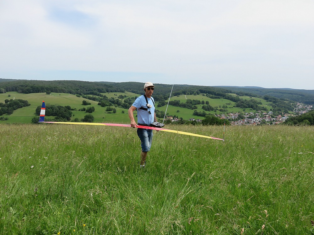

Moin Zusammen,
heute dann kleines Dispar Treffen am Osthang. Uwe hat 2 schöne Flüge mit dem Mini machen können, leider endete es mit einem Taumelsturz. Schaden sollte sich aber in Grenzen halten.
Mein großer flog heute vergleichsweise gut und bis auf einen provoziertem Abriss gabs sonst keine Weiteren. War ne ganz Weile oben und konnte auch reichlich Höhe in der Thermik machen. Ablasser und ein bisschen Heizen waren sehr gut. Leider taugt meine Wingletbefestigung immer noch nichts und ich musste mit "WinkeWinglet" vorzeitig landen.
An Änderungen hab ich jetzt DSA Rohre unter den Winglets und 0,2 mm Turbulator am Außenflügel.
Bilder und Infos gibts sicher nachher noch von Uwe....

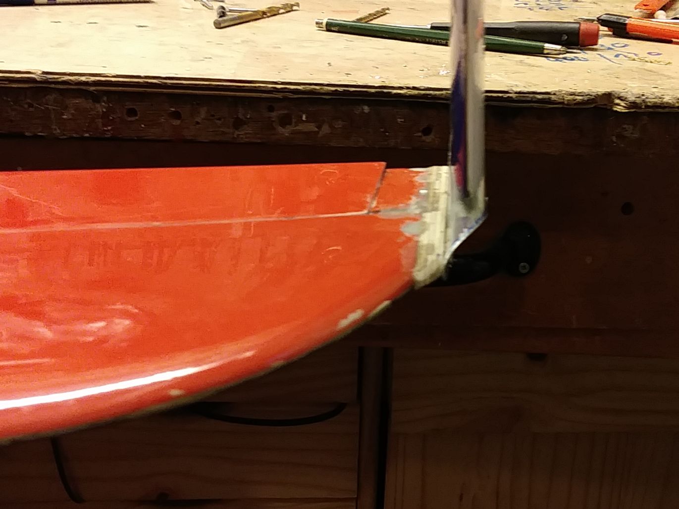

Moin Zusammen,
ich hab dann mal ein bisschen weiter mit dem Nuri gespielt. Nach dem Flug letzte Woche am Osthang war gestern noch mal ein Test mit geänderter Wingletbefestigung und kleineren Leitwerken angesagt. Das war soweit ok und flog nicht schlecht, durch sehr böigen Wind und wenig Höhe nicht wirklich aussagefähig.
Uwe hatte je eine gekürzte Variante gerechent, also dann gestern abend die Fläche im knapp 30 mm gekürzt und das Winglet oben mit 2-3 mm Spalt befestig. Die ersten Flüge waren sehr gut und das Handling hat gepasst. Ein leichten Abriss konnte ich gut ausgleichen, war relativ harmlos.
Dann einen Start im F-Schlepp auf ca 200 m Höhe brachte dann einen schönen Flug, auch mit einigen Thermikhöhenmetern. Leider dann doch ein heftiger Abriss mit Taumelsturz, aus dem ich auch nichr mehr raus kam.
Schade das das heute nochmal passieren musste, hatte schon gehofft, das es jetzt "gut" ist.
Tbc :thumbup: :D
