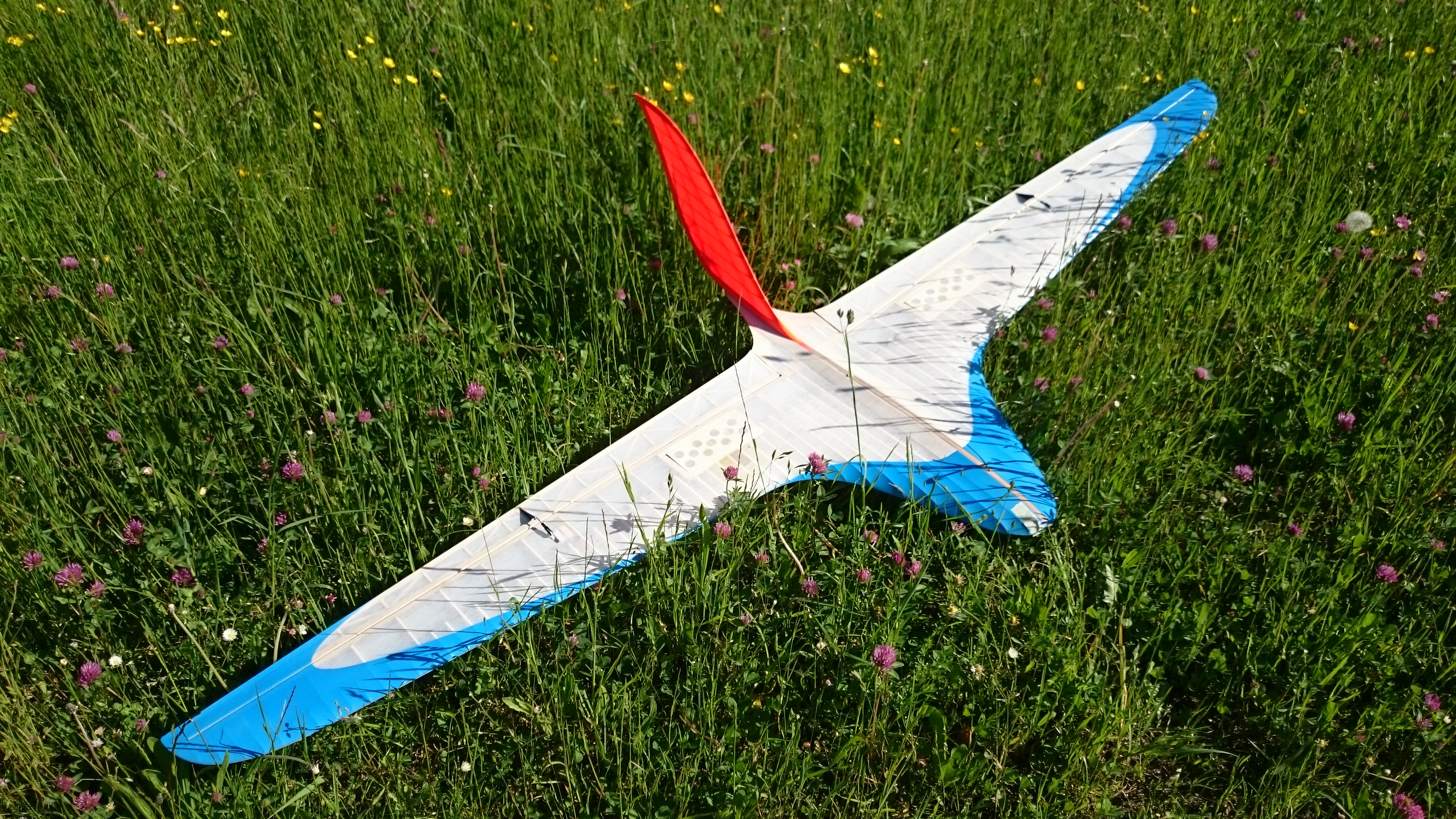

super, :thumbup: :thumbup: Glückwunsch zu deinem tollen Flieger

Hallo Michael, die Lackierung sieht sehr gut aus und die rote Finne findest Du nach der Landung im Gras sicher gut wieder :thumbup:
Hast Du am Schwerpunkt noch mal was geändert, Blei rein und wenn ja wie viel und was bringts?

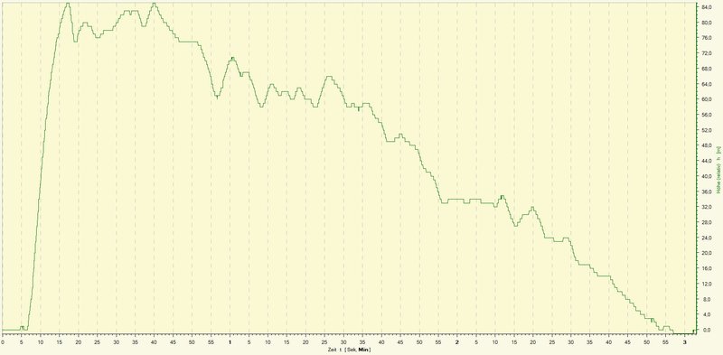

Heut durfte GizmoRES endlich mal Thermik schnuppern zwar nur zwichen 60-80m aber das wird schon noch werden. :mrgreen:
Hochstarthöhen liegen momentan moch unter 100m da bin ich mich noch am rantasten mit der Hackenposition der liegt jetzt ca 6mm vor Schwerpunkt. Starten tue ich nicht mehr am gestreckten Arm direkt nach oben sondern lasse ihn mit leicht gehobener Nase los nach dem er Fahrt aufgenommen hat geht es recht schnell nach oben so komme ich deutlich höher.
Zwar ohne Start (dafür bräuchte ich 3 Hände) und etwas am Focus vorbei aber die 6 RES Minuten habe ich locker überflogen, am besten im Vollbild schauen :mrgreen:

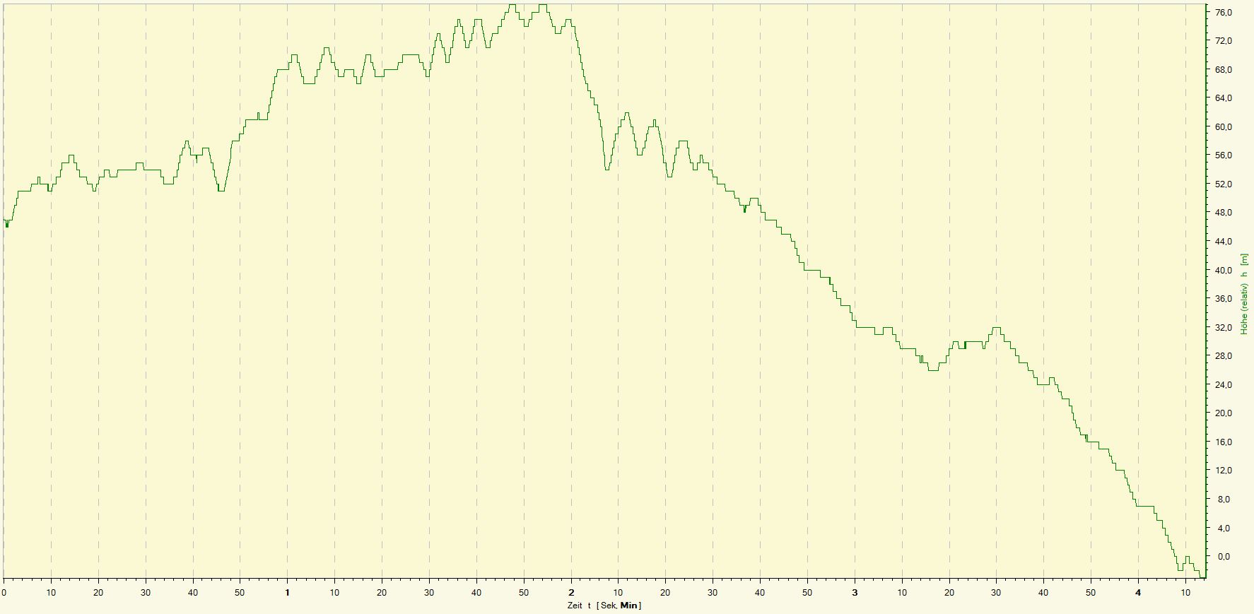

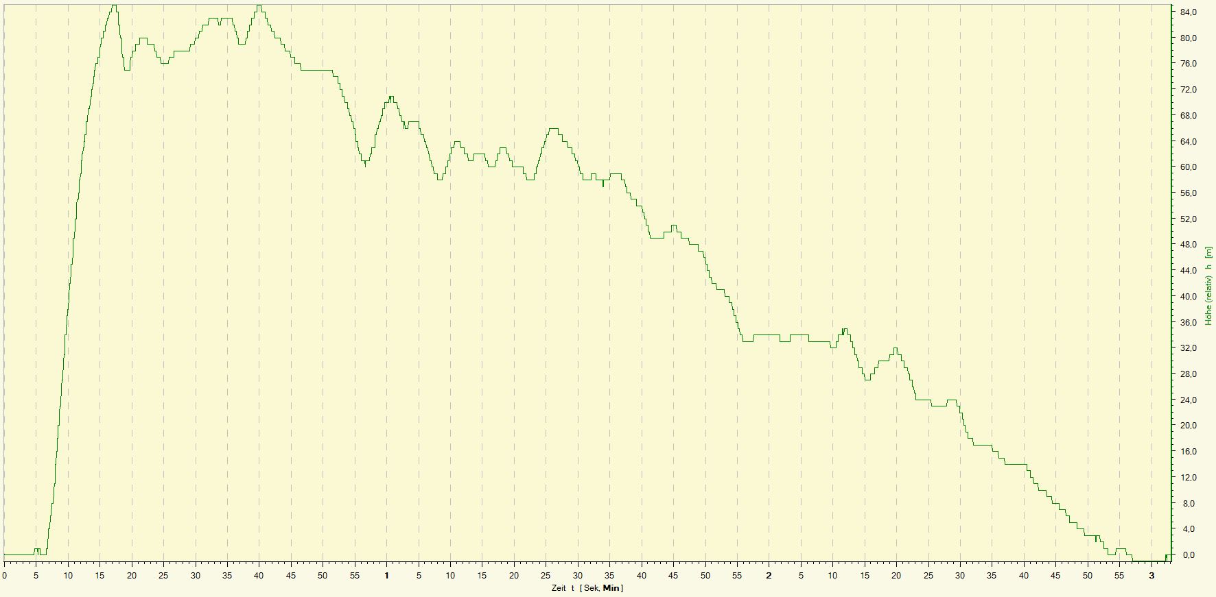

Hier mal noch 4 Starts vom letzten Donnerstag:
Youtube: Watch Video »https://www.youtube.com/watch?v=881eTCxjeRA«
Und von heute mit 9g zusätzlich in der Nase wobei ich dann die Klappen leicht angestellen muss und die Höhenruderausschläge verringert hab:
Youtube: Watch Video »https://www.youtube.com/watch?v=Kwf1Z9GkdC8«
Ich bin etwas unschlüssig ob und was es gebracht hat zumal es Thermisch heut nicht so dolle war und immer wieder der Wind einfach durchzog und wirklich ruhiges gleiten kaum möglich war.

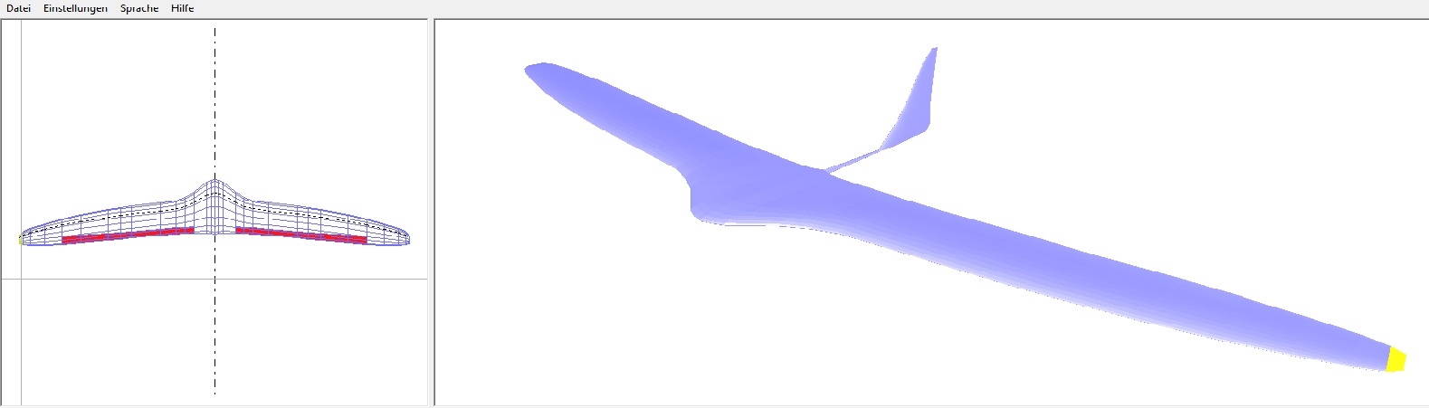

...über das Brettkonzept für RES weiter nachdenk :roll: :?: ....RESBOW ;-)
:lol:
würd mir aber nur mit 2 nach hinten versetzten
und mit nem DSA Rohr entkoppelten Winglets gefallen ;-) :thumbup:
oder dachtest du an angelenktes SLW und Zentralhöhenruder???
Beiträge: 6521
sonouno hat geschrieben::lol:
Dann kauf Dir doch einen RES-Dart, der hat das ungefähr so, damit brauch ich schon nicht beim Franz klauen :P
sonouno hat geschrieben:dachtest du an angelenktes SLW und Zentralhöhenruder???
Nein, ich dachte daran die Höhenruderfunktion der Elevons beim Start als legale Wölbklappe zu verwenden um den Auftrieb zu erhöhen, so wurde das beim RES-Dart mal beschrieben und ich habe beim Franz angefragt wie praxistauglich das ist.....naja, irgendwas klau ich bei Franz seinem RES-Dart dann halt doch :oops: :D
Dafür denke ich aber jetzt schon mal dass ein relativ großes Seitenleitwerk an einem relativ langen Ausleger für das Konzept ganz hilfreich wäre, auch die relativ weit innen endenden Elevons hab ich wegen diesem Hochstartkonzept so gemacht obwohl es mir immer schwer fällt auf Rollwendigkeit zu verzichten.
