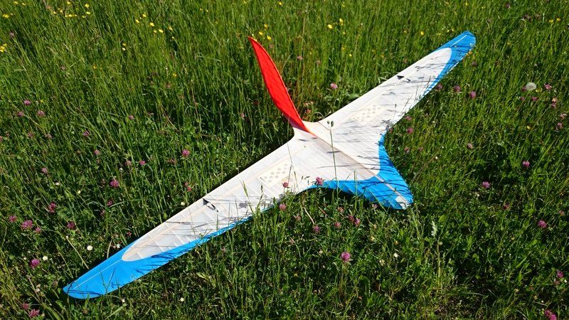

super, :thumbup: :thumbup: Glückwunsch zu deinem tollen Flieger

Hallo Michael, die Lackierung sieht sehr gut aus und die rote Finne findest Du nach der Landung im Gras sicher gut wieder :thumbup:
Hast Du am Schwerpunkt noch mal was geändert, Blei rein und wenn ja wie viel und was bringts?
Es ist jetzt etwa 3g mehr Blei auf der Nase. Trimmung bin ich noch unschlüssig da kommt es auf den Wind an. Bei null bis wenig Wind stelle ich die Klappen vielleicht 1mm noch hoch und wenn es auffrischt dann 2-3 klicks wieder runter das werd ich mal noch auf einen Schalter legen. Schwerpunkt werd ich dann nochmal mittels Waagen ausrechnen das gekippel auf einem Nagel ist nicht wirklich aussagekräftig. Die Höhenausschläge habe ich noch nicht weiter verkleinert ist aber definitiv nötig er wirkt noch sehr hippelig auf meine Knüppelausschläge also wendig ist er wie ein Wiesel wenn man will.
Ich hätte nicht gedacht das so minimale Unterschiede doch erheblich was aus machen.
Ich hoffe das sich die rote Flosse auch noch im Winter zeigt wenn sich der Flügel durch die Schneeobefläche geschoben hat. :mrgreen:

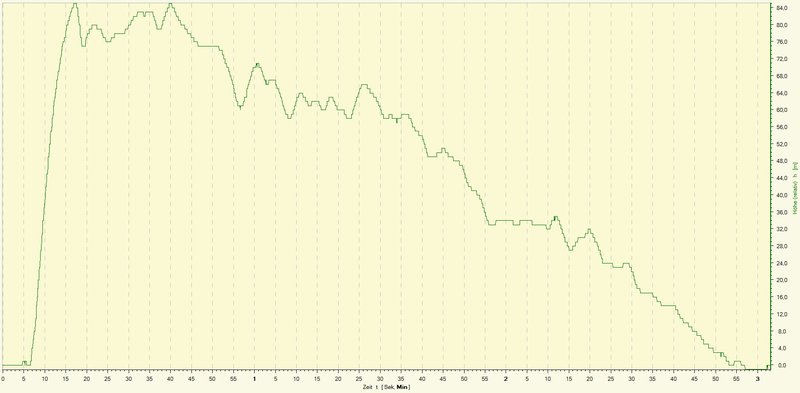

Heut durfte GizmoRES endlich mal Thermik schnuppern zwar nur zwichen 60-80m aber das wird schon noch werden. :mrgreen:
Hochstarthöhen liegen momentan moch unter 100m da bin ich mich noch am rantasten mit der Hackenposition der liegt jetzt ca 6mm vor Schwerpunkt. Starten tue ich nicht mehr am gestreckten Arm direkt nach oben sondern lasse ihn mit leicht gehobener Nase los nach dem er Fahrt aufgenommen hat geht es recht schnell nach oben so komme ich deutlich höher.
