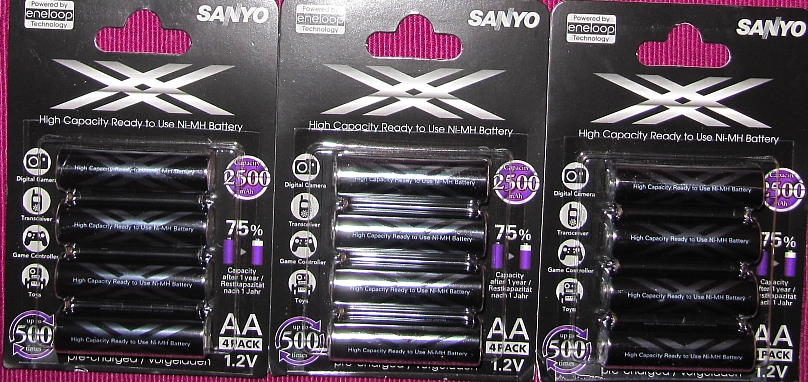

Eneloops sind gelandet :D Der Pearl ist ja nur 5min. von uns entfernt und hatte zudem grad auch noch Sekundenbapp zum Sondernpreis rumliegen, hat sich also gelohnt! :thumbup:
Heute Nachmittag wird gelötet...
