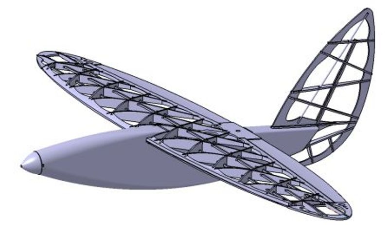

Also hatte ich dann über Weihnachten 3lockere Tage und Nächte :roll: am Computer das Ding gezeichnet und die Masse berechnet.
Wegen des einfachen bauens hab ich wieder grosszügig auf Beplankung jeder Art verzichtet.
Die Rippen wieder diagonal angeordnet. Rumpf sollte nicht so sehr an eine eckige Kiste erinnern
Die nötigen Schneid Daten waren dann recht schnell generiert und mit ziemlich wenig Fehlern für den ersten Schuss konnte der Bau losgehen.

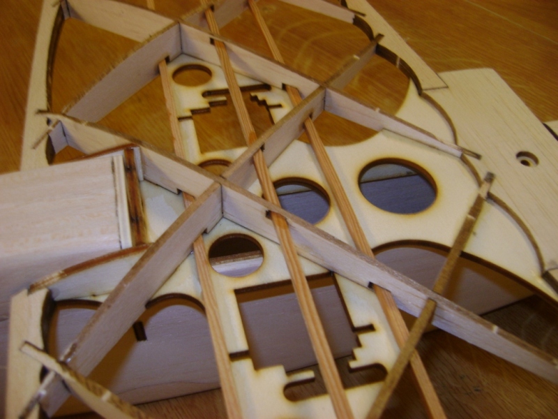

Die Mittelsektion ist aus Sperrholz mit den Aufnahmen der Servos und der Flächenbefestigung. Aufgebaut als "harter Kern"

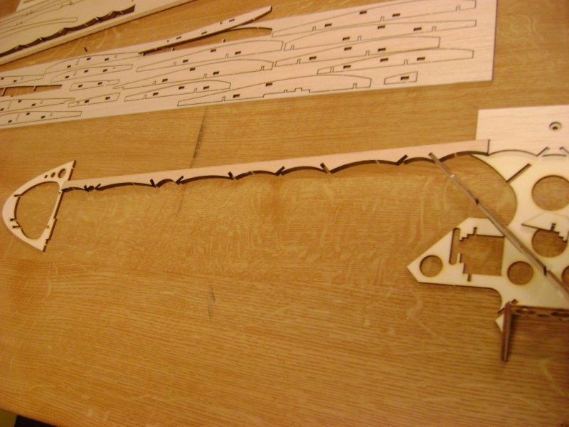

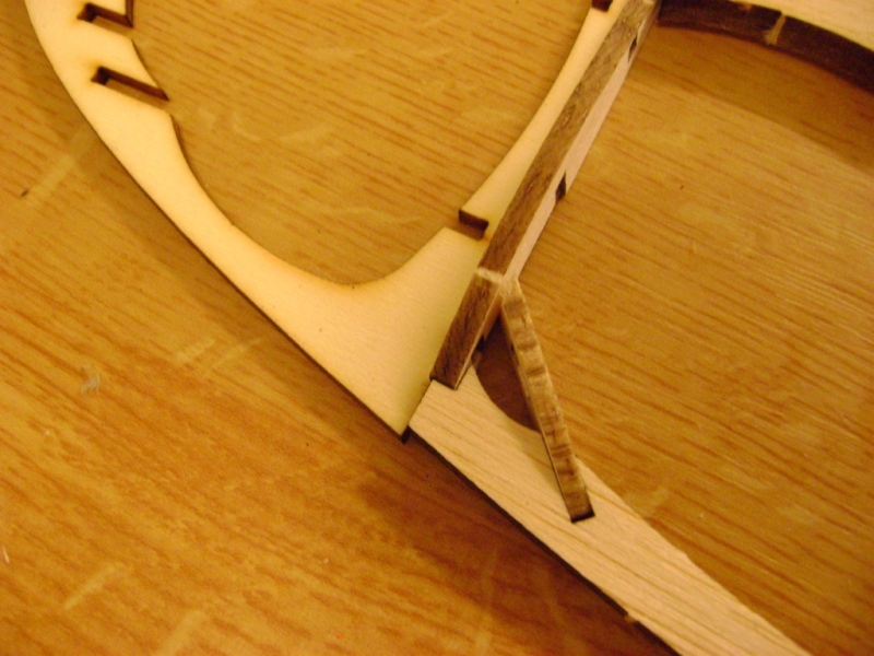

Ein paar Stellen lassen sich jedoch nicht vermeiden. Hier der Randbogen.

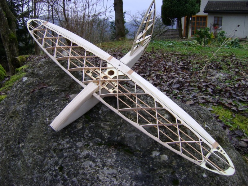

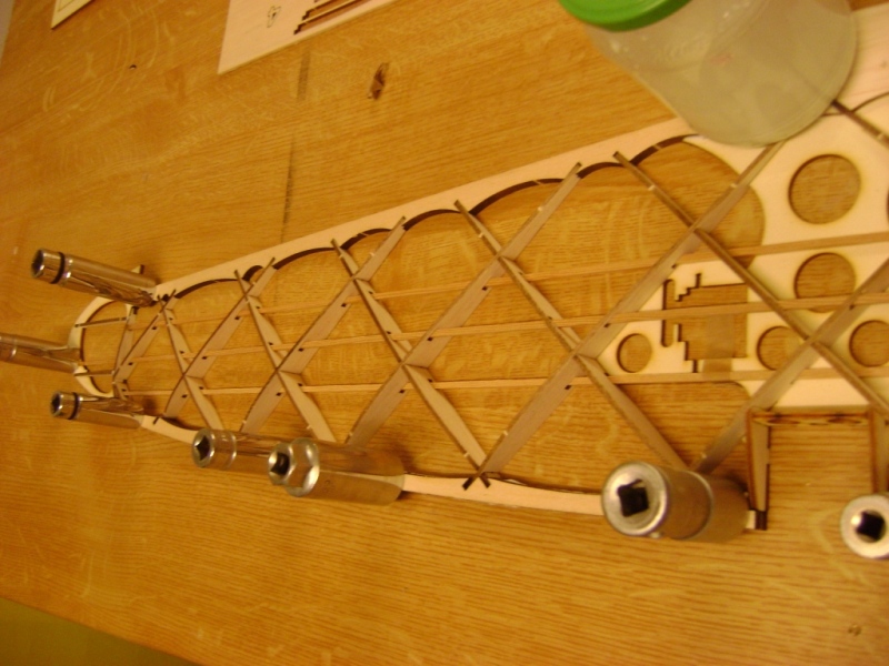

Wenn alles wie geplant Zusammengesteckt ist (3DPuzzle) richtet sich die Geschichte selbst aus! Ich hab nochmal ein Lineal und Winkel drangehalten, passt aber schooo.
Die 3x3er Holme kann man auch gegen CFK Rörchen tauschen. Die Holme werden nach dem Zusammenstecken des Gerüstes einfach von aussen durchgeschoben. Ein bisschen Eisenmaterial aus der Schrauberkiste hilft beim ausrichten und drückt die Teile sauber plan aufs Baubrett. Geklebt wird mit Sekundenkleber mittel. Zack und fest :lol:

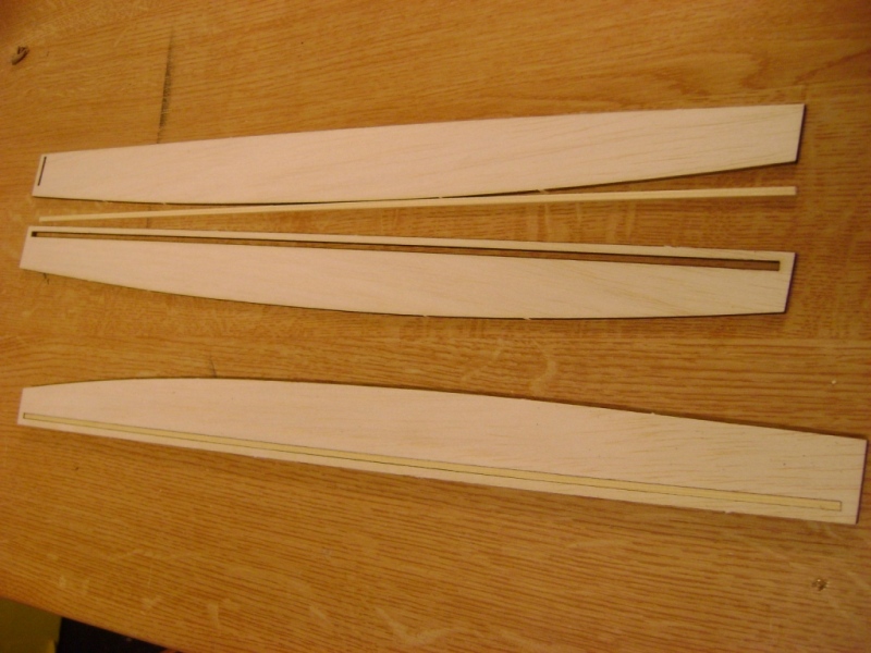

Das werden mal die Klappen. Zusammengeleimt aus 2 Schichten Balsa mit Kiefer 3x3 oben als Verstärkungseinlage.
Dann ist die Fläche schon fertig zum Schleifen. Die ganze Arbeit hat in etwa 4-6 Stunden incl. Schleifen und hobeln gedauert. Die Fläche wiegt ca. jetzt mit Klappen 120g bei 18,3 q/dm Fläche

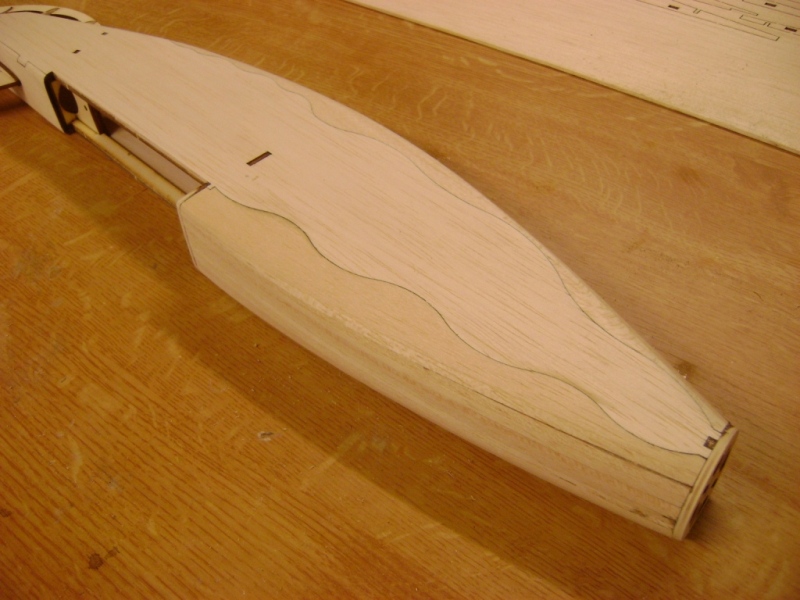

So, jetzt der Rumpf. Habe gerade die Bilder von der Kamera geholt. Nicht so toll aber schon relativ aussagekräftig.

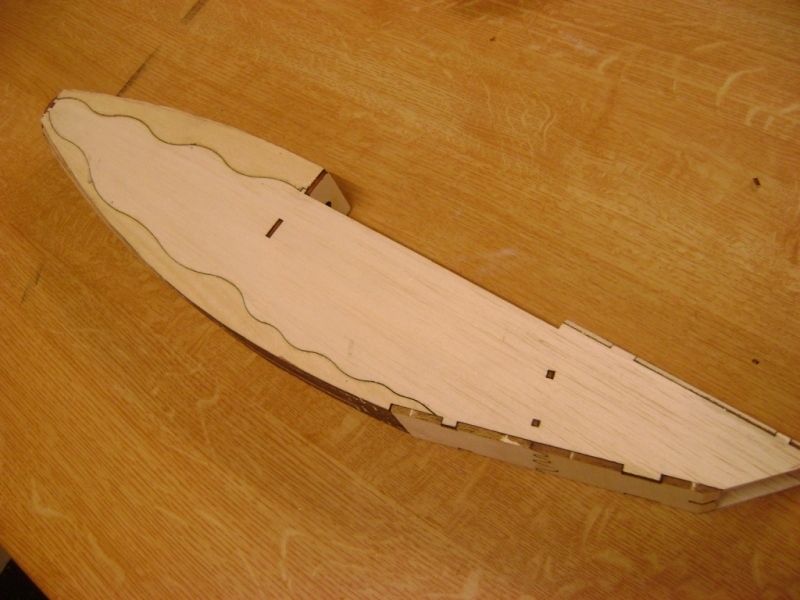

Leider keine Baustfen Bilder weil alles so schnell ging. Jedoch gut zu sehen das der Rumpfrücken  aus Vollbalsa gefertigt ist.
Hier gut zu sehendie Schichten der Rumpfober und unterseite. Alles schon in Form gelasert. Nur noch Kanten hobeln und der Rumpf wird rund.

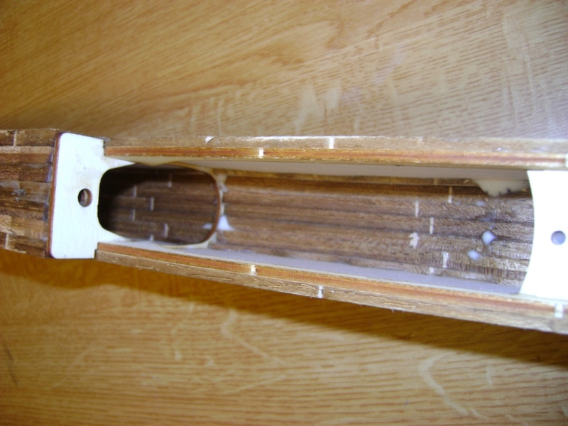

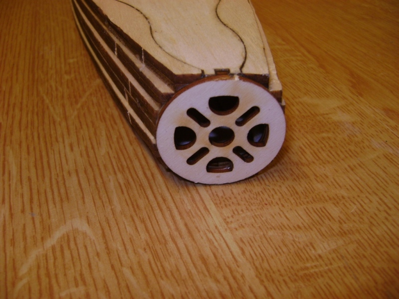

Hier die Innenseite. Noch ziemlich rustikal.
10 Minuten schleifen, alles schon recht ansehnlich. Jedoch muss jetzt der Motor rein und Spinner drauf. dann Kontur anreissen und alles wieder raus. Dann hab ich fertig geschliffen.

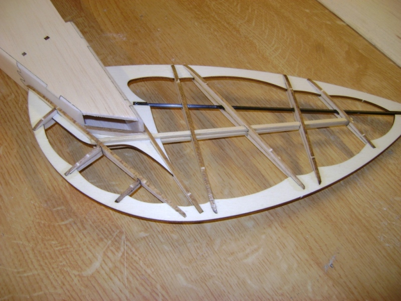

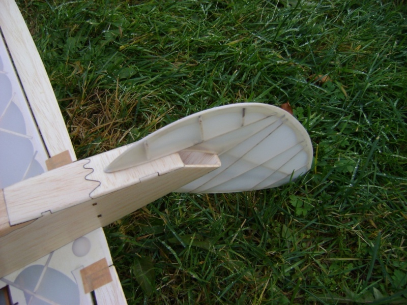

Die Seitenfllosse hat ein NACA 009 Profil. Hier hab ich das einzige CFK Röhrchen eingebaut. Alles steckbar und Sekundenkleber.
Die Fläche, Leitwerk und Rumpf zusammengesteckt passte ohne grosse Nacharbeit.

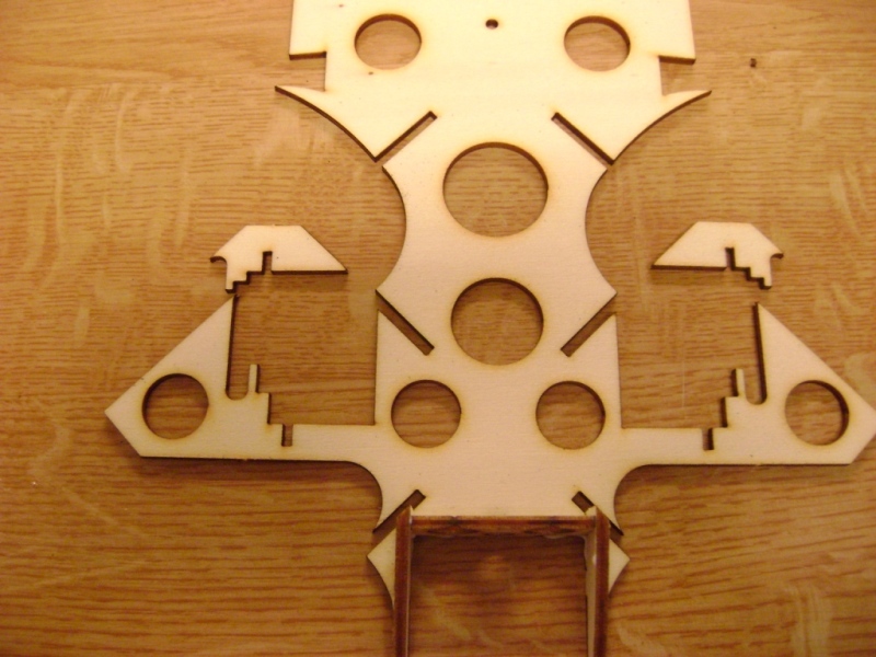

Hier die Mittelsektion des Fliegers. Hier hab ich HS 81 Servos vorgesehen. Damit habe ich die besten Erfahrungen gemacht.
Alles verschliffen sieht das ganze so aus,

Warum hast Du die anschluss von Rumpfteilen/-seiten nicht gerade sondern mit Krümmungen gemacht?

Die Seitenteile und die Bogensegmente für Deckel und Boden richten sich so selbst aus. Auch habe ich bemerkt das der Rumpf so ziemlich steif wird.
