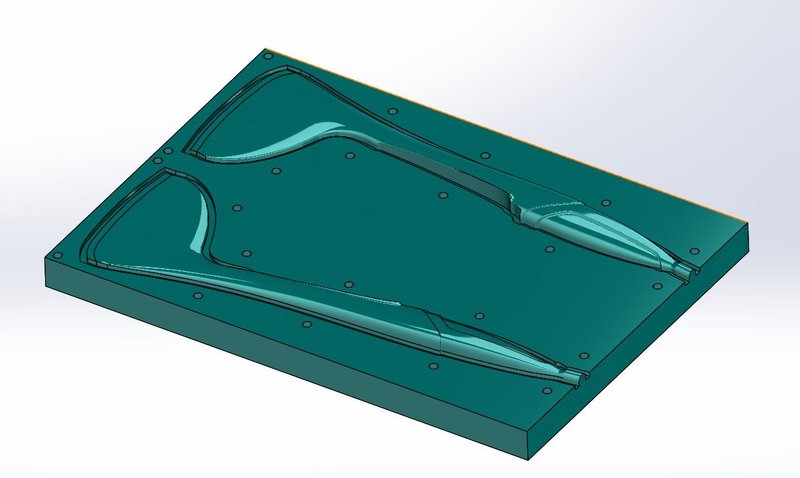

hier noch ein Bild von den Formen im CAD.
hoffe man kann das Prinzip erkennen.
Ich würde bei der Seite die in die Mulde eintaucht ca. 0.5mm von der Oberfläche wegnehmen, damit das ganze nachher auch zusammenpasst. Beim Schleifen der Urmodelle könnten in solchen Bereichen doch ein paar zehntel abgetragen werden.
Auf der Unterseite müsste man am Ende der Lasche etwas um die Ecke laminieren, da kann man aber auch einfach das Gewebe früher enden lassen...Mumpe wird das schon schließen.
Ein paar kleinere Überschneidungen sind noch drin, dann passt das soweit. Sowas merkt man dann doch erst wenn man den Zusammenbau der abgeleiteten Negativformen im CAD verifiziert. Ist etwas mehr Arbeit, dafür merkt man Fehler nicht erst wenn man gefräst, geschliffen und laminiert hat ;)

Hi Martin,
ja, jetzt ja
Bei den Screenshots weiter oben war die senkrechte Fläche des Unterseiten-Urmodells nicht zu erkennen, deshalb hab ich so blöd gefragt.
Jetzt ist klar wie es funktionieren soll, wird beim kneten etwas tricky, aber das sollte gehen

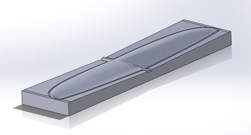

So Urmodelle sind fertig im CAD.
Ich hab 8er Bohrungen vorgesehen, diesmal auch ein paar mehr als beim XBow.
Die Blöcke sind so klein wie möglich gehalten, man kann vor dem Abformen die Fläche ringsum beliebig mit Leisten vergrößern.
Nächste Schritte, Fräsdaten im CAM generieren, Blockmaterial zuschneiden und ab auf die Fräse.

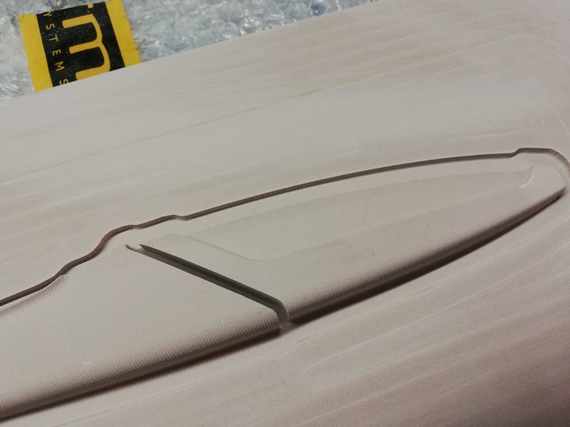

Heute ging das Fräsen der Rumpfurmodelle los.
1. Schruppen ist schon durch: Gruß Martin

Hi Martin,taeniura hat geschrieben: Fr 24. Jan 2020, 20:58 Heute ging das Fräsen der Rumpfurmodelle los.
sehr cool....

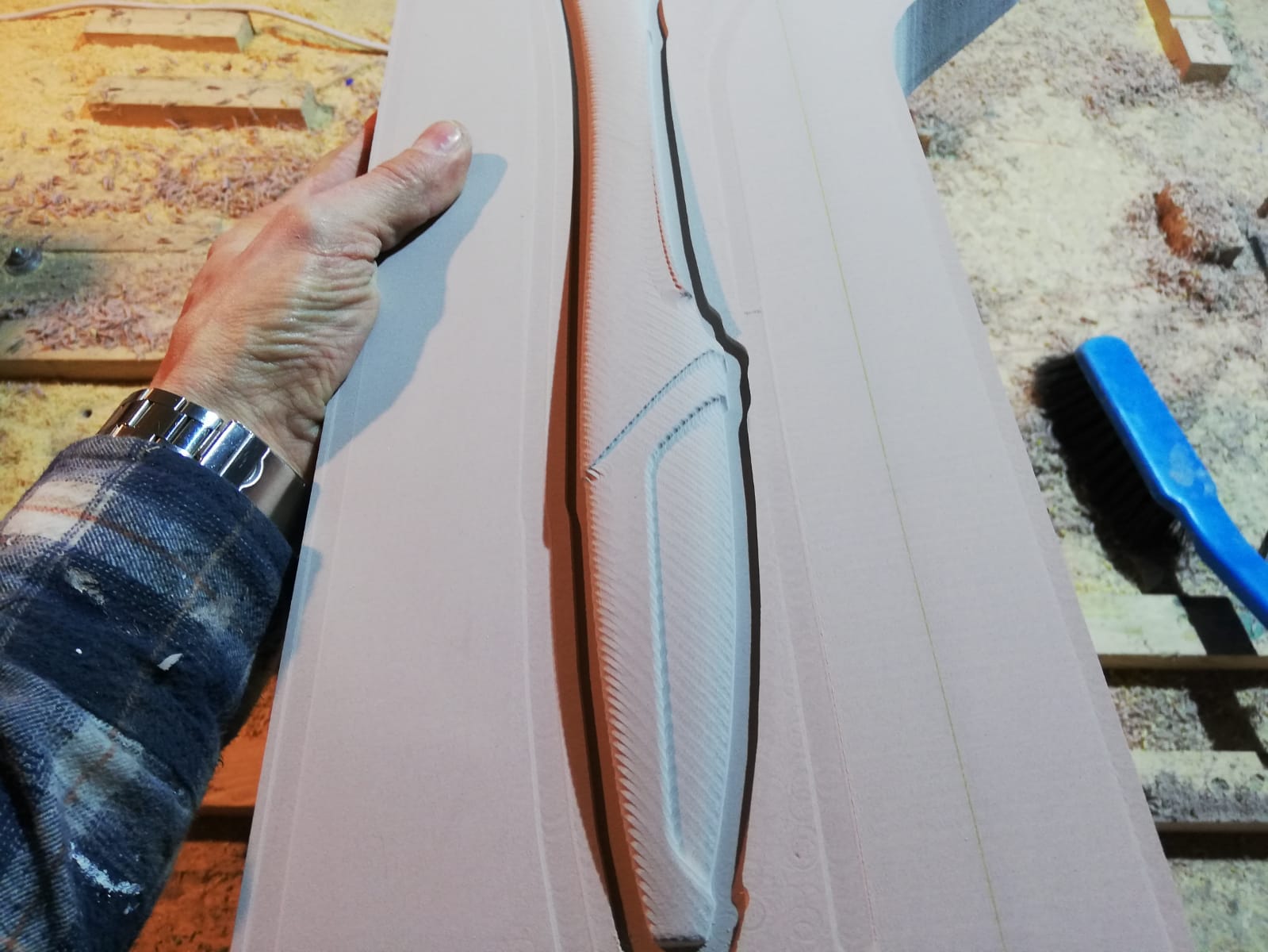

Es geht voran.
Die beiden Rumpfseiten sind geschlichtet. Mit den Flächen geht es gerade los. Es werden ein paar Einsätze verwendet um scharfe Kanten zu bekommen. Dadurch sollten die Übergänge vom Rumpf zu Fläche und Leitwerk mit geringen Spaltmaßen passen. Man wird sehen...

Geil!
Allerdings bin ich gespannt, wie deine Einsätze aussehen werden. Vor allem aber, wie du diese herstellen wirst.
Liebe Grüße,
Das hab ich bei meinem letzten Rumpfurmodell auch so gemacht. Funktioniert an sich sehr gut. Wenn die Urmodelle nicht lackiert werden, erkennt man den Übergang natürlich in der späteren Form und ggf. im fertigen Bauteil. Aber ist ja egal, weil ja eh die Steckhaube drüber liegt.taeniura hat geschrieben: Mi 29. Jan 2020, 21:09 Es werden ein paar Einsätze verwendet um scharfe Kanten zu bekommen. Dadurch sollten die Übergänge vom Rumpf zu Fläche und Leitwerk mit geringen Spaltmaßen passen. Man wird sehen...
Liebe Grüße,

Hi Mario,
Die Urmodelle werden lackiert, da wir ein relativ leichtes Blockmaterial genommen haben.
Das gibt aber eine robustere Oberfläche als direkt polierbares Ureol.
Die Einsätze hat mein Partner abgeleitet...bin auch gespannt wie das ganze rauskommt.
Nach ein paar Problemen mit den Fräsdaten sind die Flächenurmodelle auch fast fertig gefräst, die Unterseite bekommt noch zwei Einsätze für den Flächenübergang.
Läuft soweit, aber ist doch einiges an Arbeit für so ein kleinen Flieger
Gruß Martin

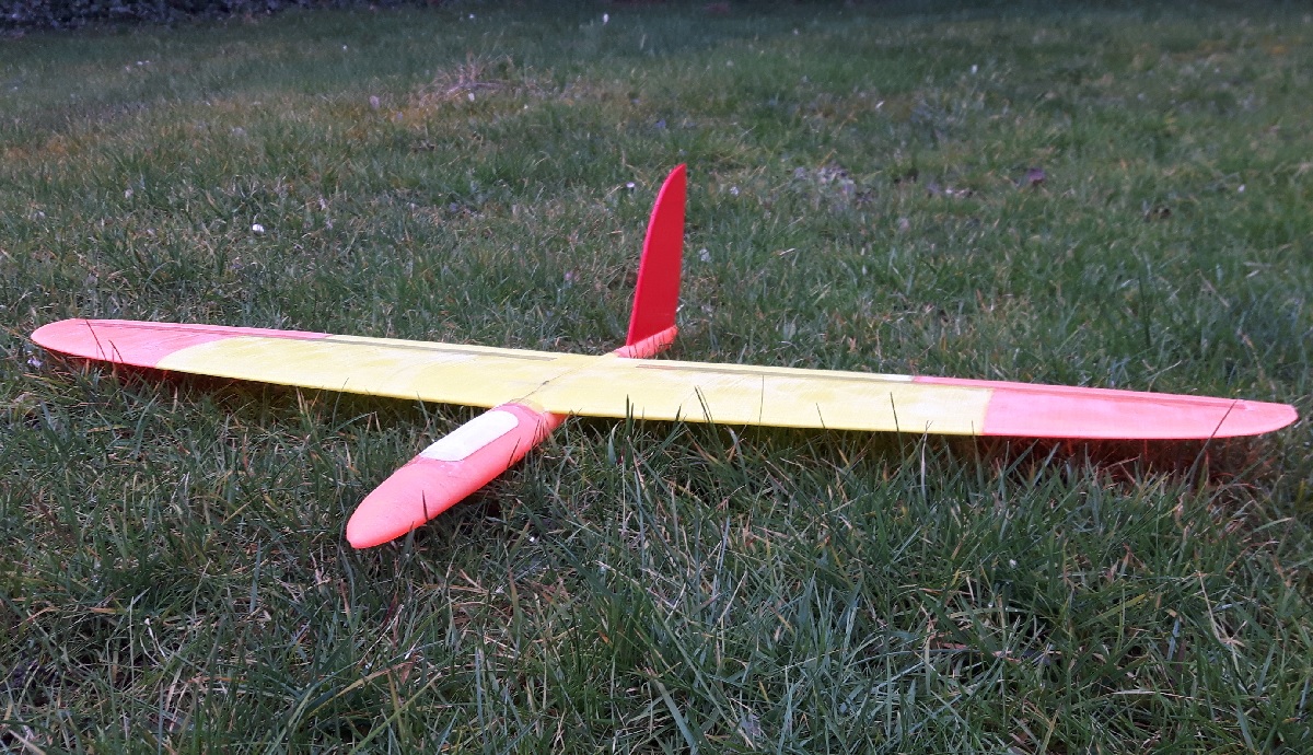

hab auch mal versucht einen 'Lilloo' zu bauen:
Ist sicherlich aber maximal für DS-Light geeignet.
Abfluggewicht ist 214g.

sehr viel kann ich noch nicht sagen.
Gestern kurz vorm Dunkelwerden war Erstflug Huckepack auf einem Schlepper.
Waren nur 3 kurze Flüge zum Austrimmen.
Heute war ich dann mal an einem kleinen Hang, hat dann aber nach ein paar Minuten angefangen zu Regnen.
Auffällig war zumindest das der nicht so Schwänzelt wie mein FiFi Nachbau.
Den Lilloo-Rumpf hatte ich deshalb mehr flacher und breiter gebaut.
Liegt aber vielleicht ehr an der Profilierung?

bin noch blutiger Anfänger beim 3D-Druck.
Lilloo war mal zum Testen wie das geht, ein paar Dinge sind noch nicht perfect, kann die Dateien bei Interesse aber gerne weitergeben.
Bin mal gespannt was der im Flug aushält, ist nur ein 3mm Kohlestab drinnen. Dadurch, dass aber die meiste Masse im Flügel ist, wird sich das Biegemoment hoffentlich in Grenzen halten.
Slicer: Ultimaker Cura 4.4
Düse: 0.4mm
Layer Height: 0.2mm
Material: PLA
Schale ist 0.6mm dick (bei 0.4mm habe ich ab und zu Löcher in der Schale)
kein Scharnier (Tape)
Ausser bei Rudern und Deckel kein Support, wenn nötig habe ich ein bisschen Support selbst eingebaut.
Profile habe ich im hinteren Bereich auf 0.4mm aufgedickt, weil alles was kleiner 0.4mm ist scheint der Slicer nicht zu berücksichtigen.
Seitenflosse ist übrigens aus 3mm Depron (mit Tape beklebt), damit nicht so viel Blei in der Nase nötig ist (ca. 18g waren doch noch nötig, weil der 750mAh 1S-Lipo nicht weit genug nach vorne passt)
Düse: 0.4mm
Layer Height: 0.2mm
Material: PLA
Gruß Dietrich

Danke Dietrich,Diti hat geschrieben: Di 25. Feb 2020, 16:18 Waren nur 3 kurze Flüge zum Austrimmen.
erfreulich dass er so gut fliegt dass mehr als ein Flug drin war, Glückwunsch zu den ersten Flügen übrigens
Ich bin gespannt wie es weiter geht
Woher das schwänzeln kommt weiß ich nicht, bei meinem FiFi von Max ist das Leitwerk ein bisschen klein, hält ihn aber nicht vom sauschnell Rennen ab
