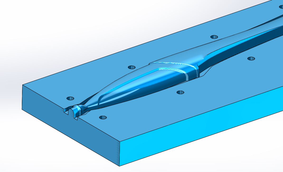

Hier das Rumpfurmodell. Vorne ist der Anschluss für den Schlauch zum Aufblasen. Der Rumpfausschnitt ist so gestaltet, dass man nicht ganz so um die Ecke laminieren muss...hoffe das geht.
Bitte gerne Feedback geben, ob das so baubar ist oder anders besse rgehen könnte.

Hm, Rumpf/Leitwerk einteilig - wie verhält sich der Ballon hinten am Leitwerk? Kann mir vorstellen, dass das nicht so chic ist.
Du hast ja dann den Ballon unten am Leitwerk anliegen und oben sicherlich nicht mehr bzw kann ich mir gut vorstellen dass der dort platzen wird?

Ich würde am Leitwerksfuß einen Spant/Schaumstoffklotz einsetzen, damit der Ballon nur die Rumpfröhre aufbläst. Das Leitwerk kann man ja gut mit Mumpe schließen.
Max, du bist wohl der einzige der so einen Minirumpf schonmal gebaut hat, wie macht man das??? :mrgreen:

Hi, um auch im SLW das gewebe anzudrücken (harz rauszupressen, braucht es nen vollkern, oder der Ballon muss bis ins leitwerk gehen....
Ich habe beim aufblasen nen vollkern drin ;-)
Btw. Mache ich den anschlussbereich auch länger, aber ohne chickimicki.... Lanze, Ballon drüber, isoband drum fertig :mrgreen:

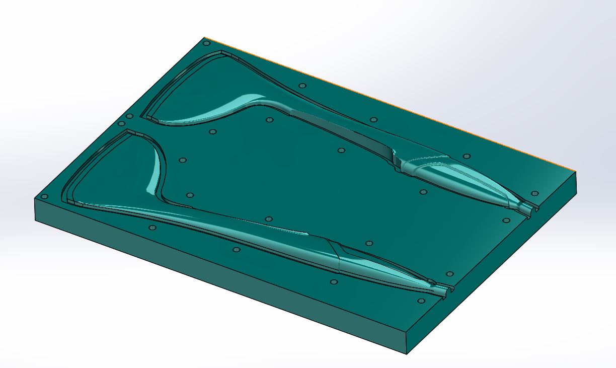

Nachdem ich den Rumpf mal ausgedruckt habe glaube ich dass das Leitwerk recht easy laminierbar sein sollte. der hintere Rumpfteil ist so schmal, dass man da wahrscheinlich auch nur eine dünne Mumperaupe braucht und keine Überlappung. Damit sollte man den Rumpf einfach quer vor dem Leitwerk mit einem kleinen Balsasteg abschließen können zum Aufblasen, oder eben einen Kern ins Leitwerk legen.

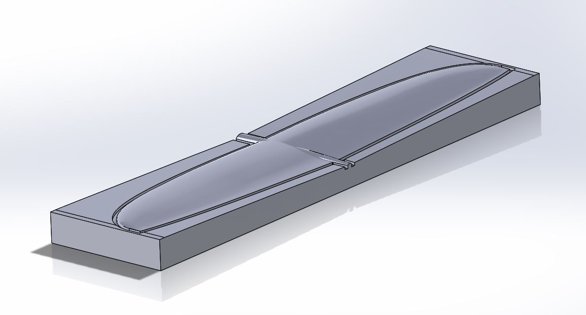

Bei den Urmodellen ging es auch weiter.
Den Flächenübergang habe ich so 4-5x konstruiert, bis die Formen vernünftige Dichtflächen haben und ordentlich fräsbar sind.
Hoffe dass die Freistiche an den komplexeren Geometrien sauber füllbar sind. wenn man keine Freistiche macht kriegt man überall hässliche Radien rein...Denke das sollte machbar sein, was meint ihr?
Eigentlich wollte ich diese Woche ja noch mit Fräsen anfangen, aber das wird sich jetzt wohl auf nächste Woche schieben.

Beiträge: 6555
Re: 30" Minibrett "Lilloo"

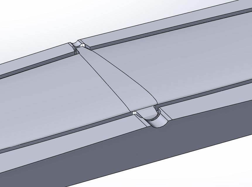

taeniura hat geschrieben: Do 28. Nov 2019, 21:31der hintere Rumpfteil ist so schmal, dass man da wahrscheinlich auch nur eine dünne Mumperaupe braucht und keine Überlappung. Damit sollte man den Rumpf einfach quer vor dem Leitwerk mit einem kleinen Balsasteg abschließen können zum Aufblasen, oder eben einen Kern ins Leitwerk legen.
Hi Martin, eine definierte Überlappung bekommt man bei einem so kleinen Rumpf nicht hinten rein, man kann höchstens das Gewebe beim beschneiden auf einer Seite 2-3 mm über den Formrand stehen lassen und zusammen mit der Mumpe mit der Gegenseite verschwharzen, wenn man nass in nass arbeitet. Als Anschlag für den Ballon geht sicher auch ein breiterer Depronsteg der einseitig mit etwas dickem CA im nassen Gewebe fixiert wird, der kann sich beim Form schließen flexibel an der Gegenseite andrücken und ohne klemmen oder klaffen dicht machen.
taeniura hat geschrieben: Do 28. Nov 2019, 21:31Denke das sollte machbar sein, was meint ihr?
Bei der Flächenunterseite ist die Knetarbeit an der Flächenbefestigung zwar etwas tricky, dürfte aber funktionieren wenn man die Schrägen auf Übermaß arbeitet, so dass die Oberseite beim verheiraten etwas Luft / Harzraum bekommt.
Bei der Flächenoberseite ist mir nicht klar wie vorne und hinten die kleinen senkrechten Passflächen der Befestigungslaschen definiert sind, muss man die Form am Formrand senkrecht runter laminieren um diese Fläche zu bekommen? ...oder ist das so gedacht dass man das beim verheiraten der Fläche mit Übermaß in Fasermumpe harzt und nach dem entformen durch zuschneiden und schleifen in den Rumpfausschnitt einpaßt?
Ansonsten Klasse Arbeit, ich bin sehr gespannt wie das weiter geht :thumbup:

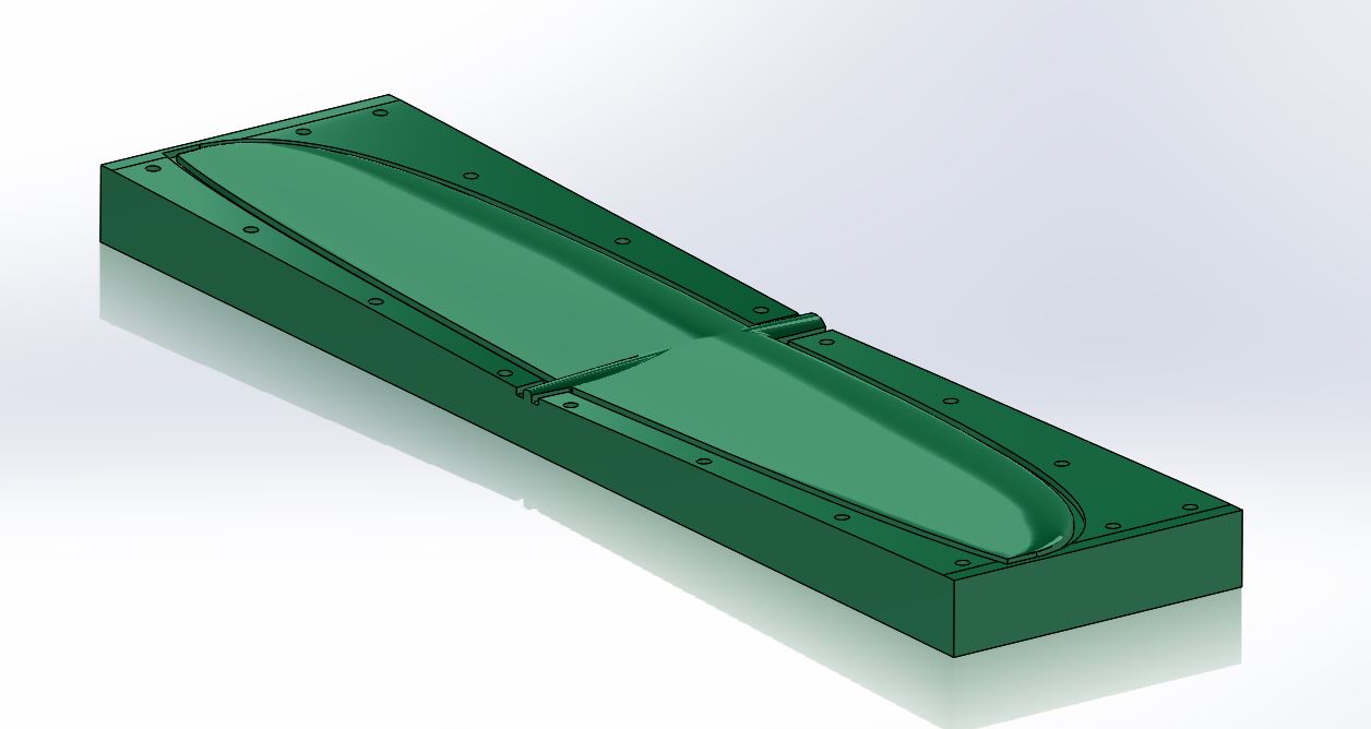

hier noch ein Bild von den Formen im CAD.
hoffe man kann das Prinzip erkennen.
Ich würde bei der Seite die in die Mulde eintaucht ca. 0.5mm von der Oberfläche wegnehmen, damit das ganze nachher auch zusammenpasst. Beim Schleifen der Urmodelle könnten in solchen Bereichen doch ein paar zehntel abgetragen werden.
Auf der Unterseite müsste man am Ende der Lasche etwas um die Ecke laminieren, da kann man aber auch einfach das Gewebe früher enden lassen...Mumpe wird das schon schließen.
Ein paar kleinere Überschneidungen sind noch drin, dann passt das soweit. Sowas merkt man dann doch erst wenn man den Zusammenbau der abgeleiteten Negativformen im CAD verifiziert. Ist etwas mehr Arbeit, dafür merkt man Fehler nicht erst wenn man gefräst, geschliffen und laminiert hat ;)
Beiträge: 6555
taeniura hat geschrieben: Di 3. Dez 2019, 23:59hoffe man kann das Prinzip erkennen
Hi Martin,
ja, jetzt ja :)
Bei den Screenshots weiter oben war die senkrechte Fläche des Unterseiten-Urmodells nicht zu erkennen, deshalb hab ich so blöd gefragt.
Jetzt ist klar wie es funktionieren soll, wird beim kneten etwas tricky, aber das sollte gehen :thumbup:

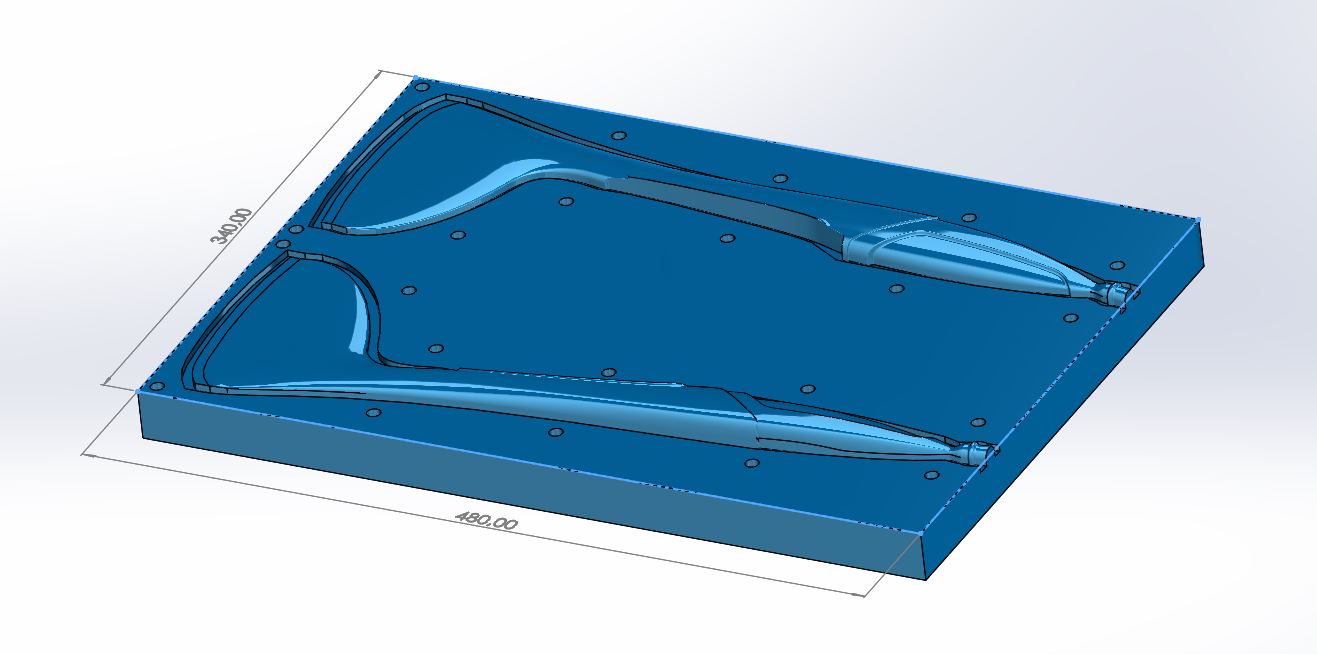

So Urmodelle sind fertig im CAD.
Ich hab 8er Bohrungen vorgesehen, diesmal auch ein paar mehr als beim XBow.
Die Blöcke sind so klein wie möglich gehalten, man kann vor dem Abformen die Fläche ringsum beliebig mit Leisten vergrößern.
Nächste Schritte, Fräsdaten im CAM generieren, Blockmaterial zuschneiden und ab auf die Fräse.
Beiträge: 6555
taeniura hat geschrieben: Mi 4. Dez 2019, 23:01Die Blöcke sind so klein wie möglich gehalten, man kann vor dem Abformen die Fläche ringsum beliebig mit Leisten vergrößern
Ach was, die Größe kann man doch locker alleine in einen Sack schieben ;-)

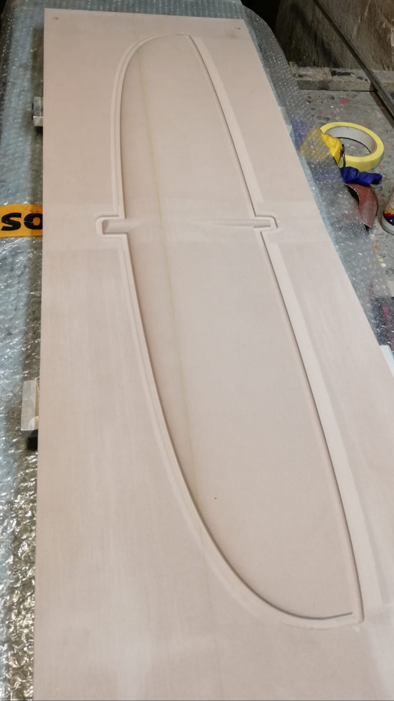

Endlich mal wieder was neues beim Lilloo!
Es gab eine kleinere Planänderung. Nach Rücksprache und Ok von Uwe habe ich mich entschlossen die Urmodelle und Formenbau direkt rauszugeben.
Ich komme leider in absehbarer Zeit nicht selbst zum Fräsen.
Nachdem die ersten XBows in so toller Qualität hier angekommen sind und die Zusammenarbeit Spaß macht, machen wir einfach mal weiter und bauen ein paar Lilloos :mrgreen:
Die Rumpfnase habe ich nochmal neu konstruiert und etwas entschärft, aktuell bin ich noch an etwas größeren Änderungen an den Flächenurmodellen dran. Das ganze wird für einen einfachen Aufbau im Vakuum noch etwas optimiert.
Heute ging das Fräsen der Rumpfurmodelle los.
1. Schruppen ist schon durch:
Gruß Martin
Beiträge: 6555
taeniura hat geschrieben: Fr 24. Jan 2020, 20:58 Heute ging das Fräsen der Rumpfurmodelle los.
Hi Martin,
sehr cool.... :thumbup:

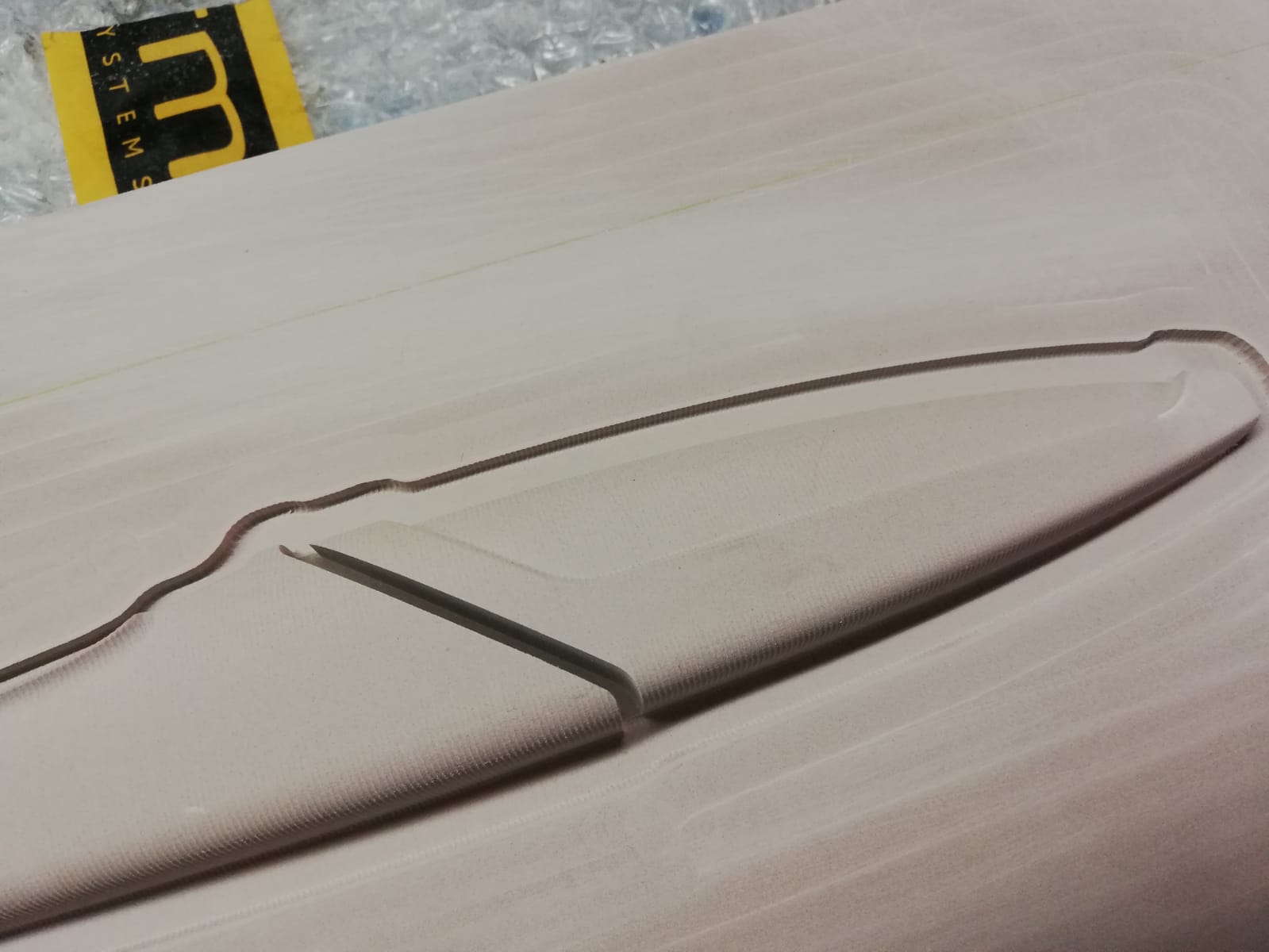

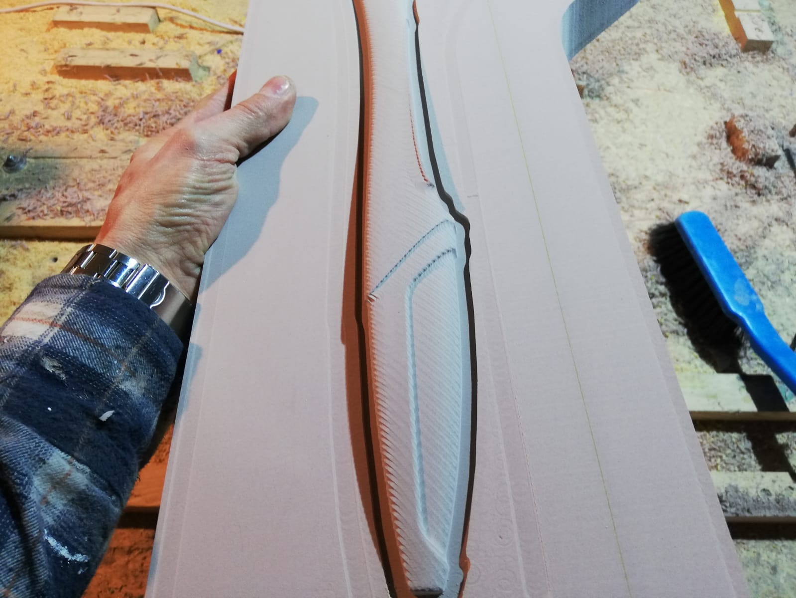

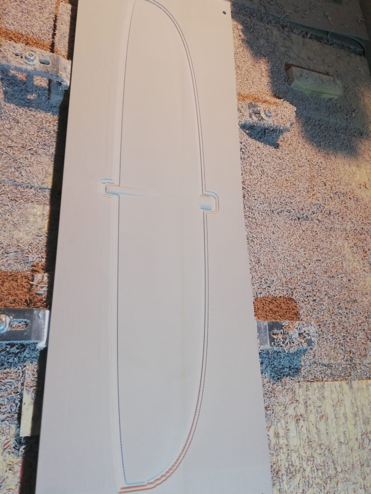

Es geht voran.
Die beiden Rumpfseiten sind geschlichtet. Mit den Flächen geht es gerade los. Es werden ein paar Einsätze verwendet um scharfe Kanten zu bekommen. Dadurch sollten die Übergänge vom Rumpf zu Fläche und Leitwerk mit geringen Spaltmaßen passen. Man wird sehen...
vanquish
Beiträge: 125
Wohnort: 8044 Graz
Beitrag von vanquish »
Geil! :thumbup:
taeniura hat geschrieben: Mi 29. Jan 2020, 21:09 Es werden ein paar Einsätze verwendet um scharfe Kanten zu bekommen. Dadurch sollten die Übergänge vom Rumpf zu Fläche und Leitwerk mit geringen Spaltmaßen passen. Man wird sehen...
Das hab ich bei meinem letzten Rumpfurmodell auch so gemacht. Funktioniert an sich sehr gut. Wenn die Urmodelle nicht lackiert werden, erkennt man den Übergang natürlich in der späteren Form und ggf. im fertigen Bauteil. Aber ist ja egal, weil ja eh die Steckhaube drüber liegt.
Allerdings bin ich gespannt, wie deine Einsätze aussehen werden. Vor allem aber, wie du diese herstellen wirst.
Liebe Grüße,
taeniura
Beiträge: 173
Beitrag von taeniura »
Hi Mario,
Die Urmodelle werden lackiert, da wir ein relativ leichtes Blockmaterial genommen haben.
Das gibt aber eine robustere Oberfläche als direkt polierbares Ureol.
Die Einsätze hat mein Partner abgeleitet...bin auch gespannt wie das ganze rauskommt.
Nach ein paar Problemen mit den Fräsdaten sind die Flächenurmodelle auch fast fertig gefräst, die Unterseite bekommt noch zwei Einsätze für den Flächenübergang.
Läuft soweit, aber ist doch einiges an Arbeit für so ein kleinen Flieger :roll:
Gruß Martin
