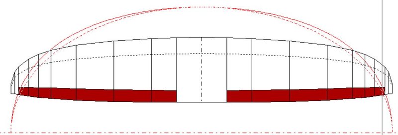

Als zweites der Tweety aus Formen als Entwurfsvorschlag.
Die t/4-Linie ist ganz leicht zurückgepfeilt, das macht bei der Streckung noch keine Probleme bei der Torsion, aber wirkt im DS leicht stabilisierend und ich finde es bei der geringen Zuspitzung schicker als gerade t/4.
Die Ruderachse ist noch leicht vorgepfeilt, das ist günstig für die Hebelarme des S-Schlags je nach Flächentiefe. Innen hat man etwas mehr Hebelarm wo die höhere Re-Zahl für bessere Wirkung sorgt. Außen ist der Hebelarm zum Neutralpunkt kleiner, dort verschenkt man damit weniger Wirkung wenn man Profile mit weniger S-Schlag einsetzt.
Die Streckung und Zuspitzung habe ich kleiner gewählt als beim FiFi, das erleichtert den Leichtbau für schwächere Bedingungen und flachere Hänge, denn die durchschnittliche Profilwölbung => vereinfacht der Auftrieb dürfte merklich geringer sein als bei Max. Das macht den Flieger auch etwas gutmütiger zu steuern und eigenstabiler um die Querachse.

Finde die Geometrie vom runden echt chic.... hast die größere tiefe hübsch verpackt ;-) :thumbup:
Zur teilbaren Fläche: die bringt etwa 15-20g extragewicht in den Flügel, wenn es leicht werden soll würde ich mir die schenken ;-)
Die V-Form is bei dem kleinen ding scheinbar ziemlich wichtig.... der prototyp von meinem FiFi hatte keine V-Form... der Unterschied ist erschreckend :shock:

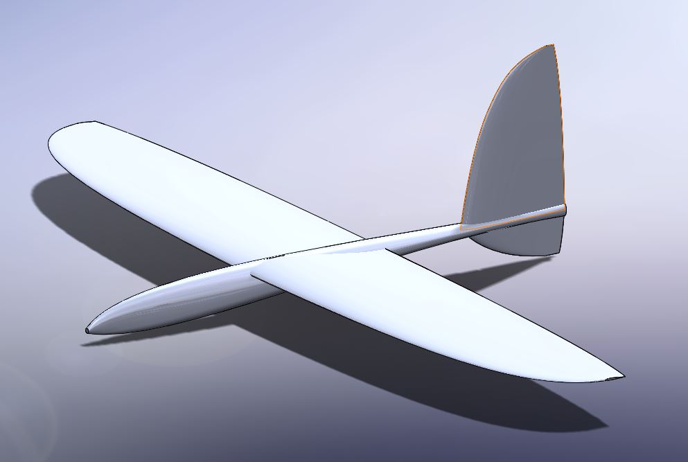

...und da geht die wilde Fahrt schon los :D

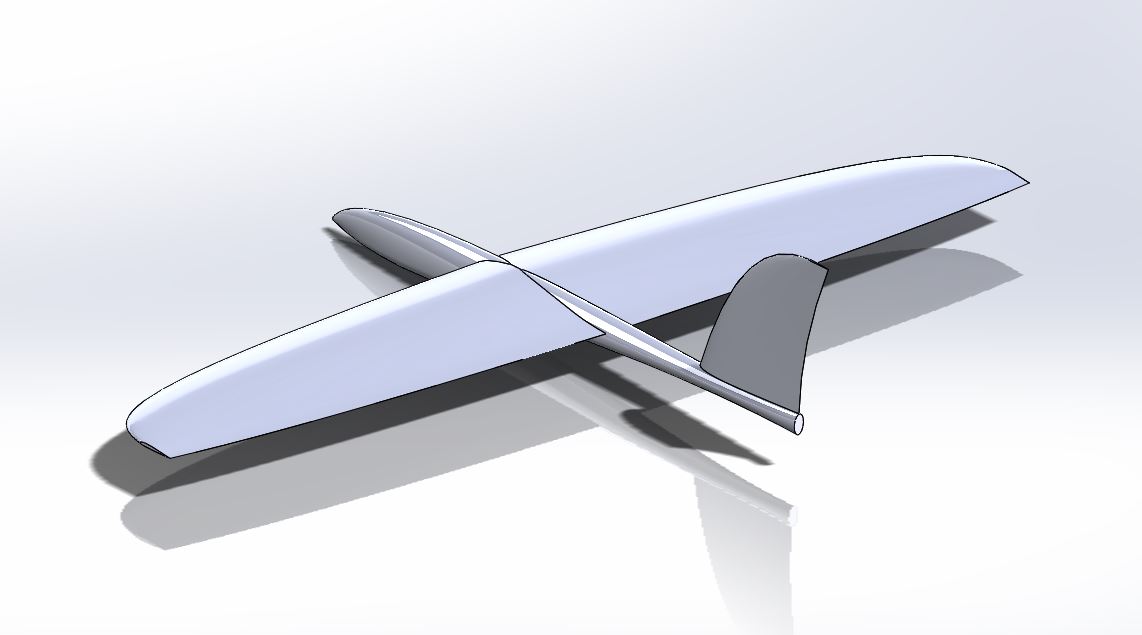

gaaanz quick&dirty mal ankonstruiert im Solidworks, nur dass man mal ein Gefühl für die Flügeloutline bekommt. Rumpf und Leitwerk sind nur kurz hingepfuscht ;)
Uwe, meinst du wir können noch ein bisschen an der Pfeilung drehen? Irgendwie sieht das im Moment noch etwas pummelig aus :D

Hi Martin, für einen ersten CAD-Schnellschuss sieht das schon ganz hübsch aus, vielen Dank :thumbup:
Mehr Pfeilung wird an der Pummeligkeit nichts ändern, da hilft es nur den FiFi mit anderen Profilen zu kopieren oder die Spannweite bei gleicher Flügeltiefe zu vergrößern....aber dann ist es kein neuer Tweety mehr :roll:
Im CAD sieht man jetzt dass die Endleiste konkav gerundet ist, das gefällt mir eigentlich ganz gut. Das kann ich aufnehmen um die Zuspitzung im Außenflügel noch etwas zu erhöhen, das macht den Flieger runder und nimmt dem Flügel noch etwas Pummeligkeit. Insgesamt möchte ich aber wegen Handling, Breitbandigkeit und Servoeinbau die Streckung nicht erhöhen...die Tweetys sind echt winzig, man kann das erst richtig einschätzen wenn man so was mal in der Hand hatte 8-)
Ich schick Dir gleich noch eine kleine Evolution als flg, da ist auch die Ruderlänge innen etwas vergrößert und müsste jetzt passen....ach ja, Profilanordnung ist da auch anders, aber noch nicht fertig.....ist halt eine Zwischenstufe.

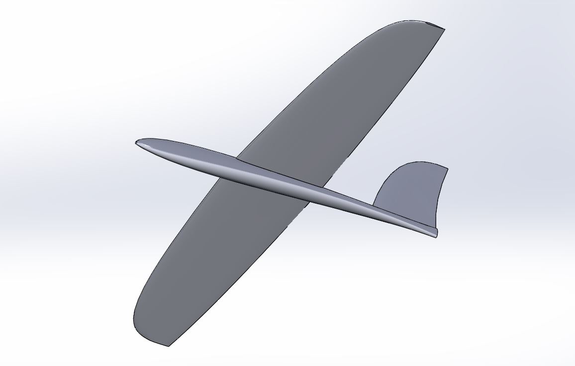

Ich habe gestern 3h an einer einfachen Auslegung mit zwei Profilabschnitten getüftelt und die Loft Funktion geht immer noch nicht...

Sehr schick! :thumbup:
Martin jetzt hast Du dich ja doch zu nem Rumpf durchringen können... :D
Gefällt mir sehr!

taeniura
Beiträge: 173
Re: 30" Minibrett "Lilloo"
Beitrag von taeniura »

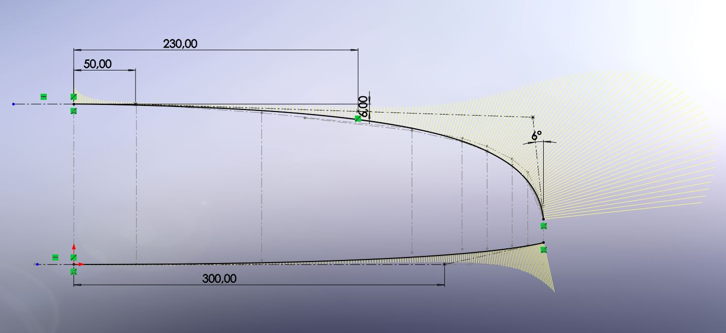

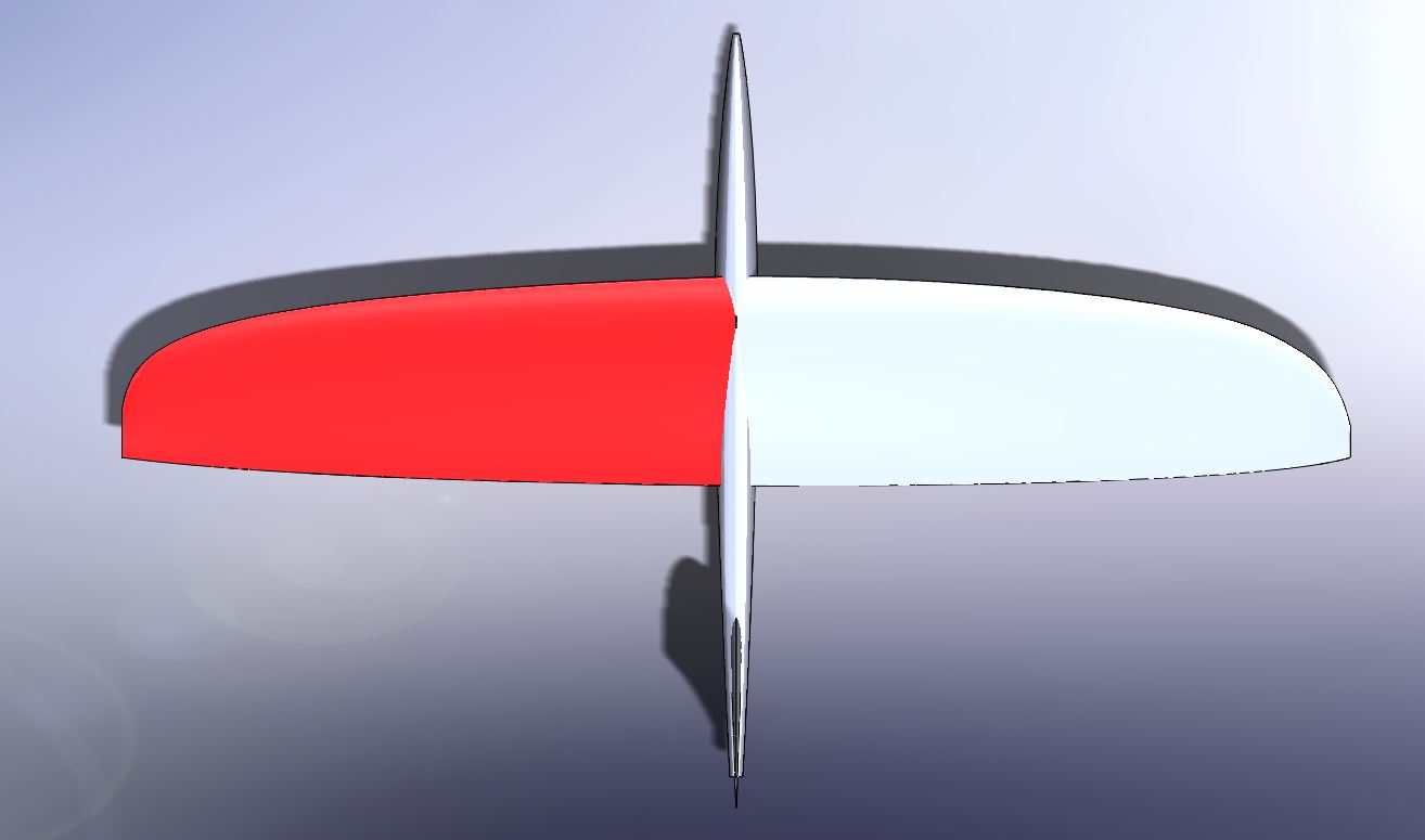

habe mit deinem Input nochmal länger rumprobiert eine harmonische Outline zu bekommen. Mit der stärker gekrümmten Hinterkante sah irgendwie alles komisch aus, da fand ich die erste Version schöner. Habe mal leicht an den Splines gespielt, dabei aber deine 2. Tiefenverteilung nahezu gleich gehalten. was hälst du davon?
rot=1. version, grau=2.version
PS: Michael, um den Rumpf komm ich hier wohl leider nicht drumrum :P

Ich finde die 2. Version (grau) sehr gut, die Linien von Nasen- und Endleiste laufen harmonisch auf ein kürzeres Außenprofil zu, damit ist die Zuspitzung minimal größer ohne groß zu sein.
Dafür mache ich dann die Profile fertig.
Martin, der Unterschied zwischen den Versionen ist zwar nur wenige Millimeter, aber könntest Du mir bitte eine auf die neue Outline angenäherte flg fürs Nurflügel zurück schicken damit ich mit dem richtigen Neutralpunkt weiter rechnen kann?

BWB mit CFK Rohr als Leitwerksträger und angestecktem SLW wie beim XBow wäre sicher am einfachsten zu bauen. Da ich eher baufaul bin und Rümpfe bauen eh nicht mag, würde mir das entgegenkommen.
Sieht aber nicht mehr ganz so nach Flugzeug aus und hat Nachteile beim Werfen.

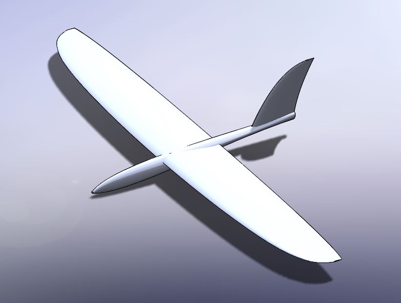

Hier mal ein Entwurf für das Leitwerk, die Outline orientiert sich an der Fläche.
taeniura
Beiträge: 173
flg mach ich dir fertig, Uwe.
wegen der Leitwerksgröße, 38er Stabilitätsmaß anpeilen? HT12 sollte passen oder?

Schaut schon sehr geil aus :thumbup:

taeniura hat geschrieben: Sa 16. Nov 2019, 11:48 wegen der Leitwerksgröße, 38er Stabilitätsmaß anpeilen? HT12 sollte passen oder?
STM 38 oder etwas kleiner sollte passen
SLW-Profil HT08 (Wurzel) auf HT12 (Randbogen) wäre sehr OK

so, das ganze wieder Rückwärts ins Ranis gefüttert, jetzt kann Uwe die Profilierung optimieren.
Hier noch ein Screenshots von den Splines der Flügeloutline.
Ziel ist immer möglichst stetige Krümmungen hinzubekommen, dann siehts harmonisch aus.
Noch eine Idee fürs Leitwerk:
Ich finde die nach unten verlängerte Flosse eigentlich optisch ganz cool (siehe XBow). Aerodynamisch von Vorteil (weniger Gier/Roll Kopplung aber etwas empfindlicher bei Landungen.
Beim XBow haben wir aber tatsächlich noch kein Leitwerk kaputt bekommen!
Man könnte auch das untere Profil zur Spitze hin aufdicken um das ganze zu verstärken.
Realyser
Beiträge: 235
Wohnort: Steinheim-NRW
Beitrag von Realyser »
Also mir persönlich gefällts ohne die Finne unten deutlich besser :)
