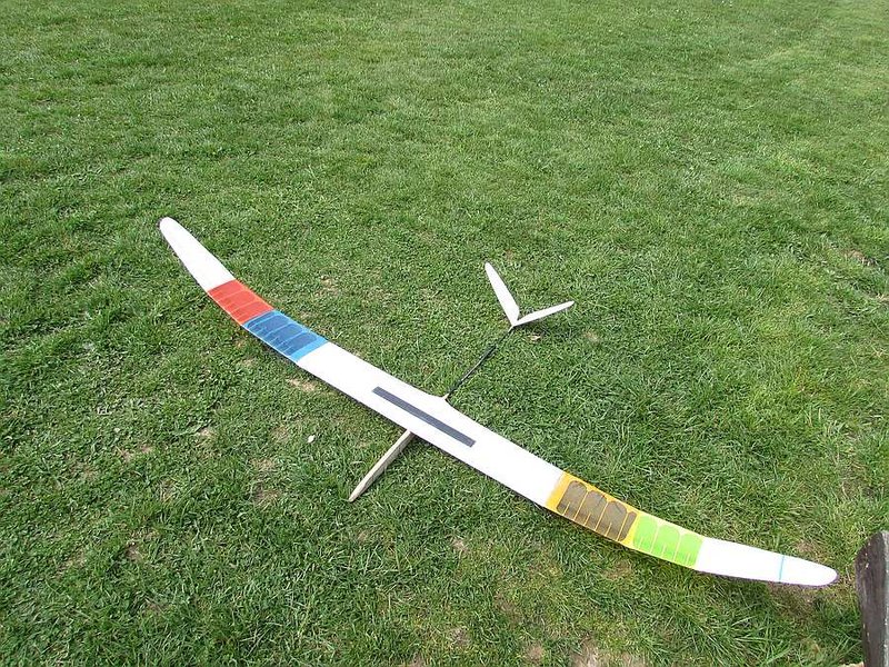

Danke Tobi und auch ganz vielen Dank für die Aufkleber, jetzt kann ich das Finish fertig machen :thumbup:
Elmar durfte auch noch mal ran und kam auch recht schnell mit dem Flieger zurecht, Helmut fliegt den selben Mode wie Tobi und traute der dafür notwendigen Senderhaltung nicht so ganz :D
Hier ein paar Bilderchen, der Gesichtsausdruck von Tobi sagt wohl so einiges aus ;-)

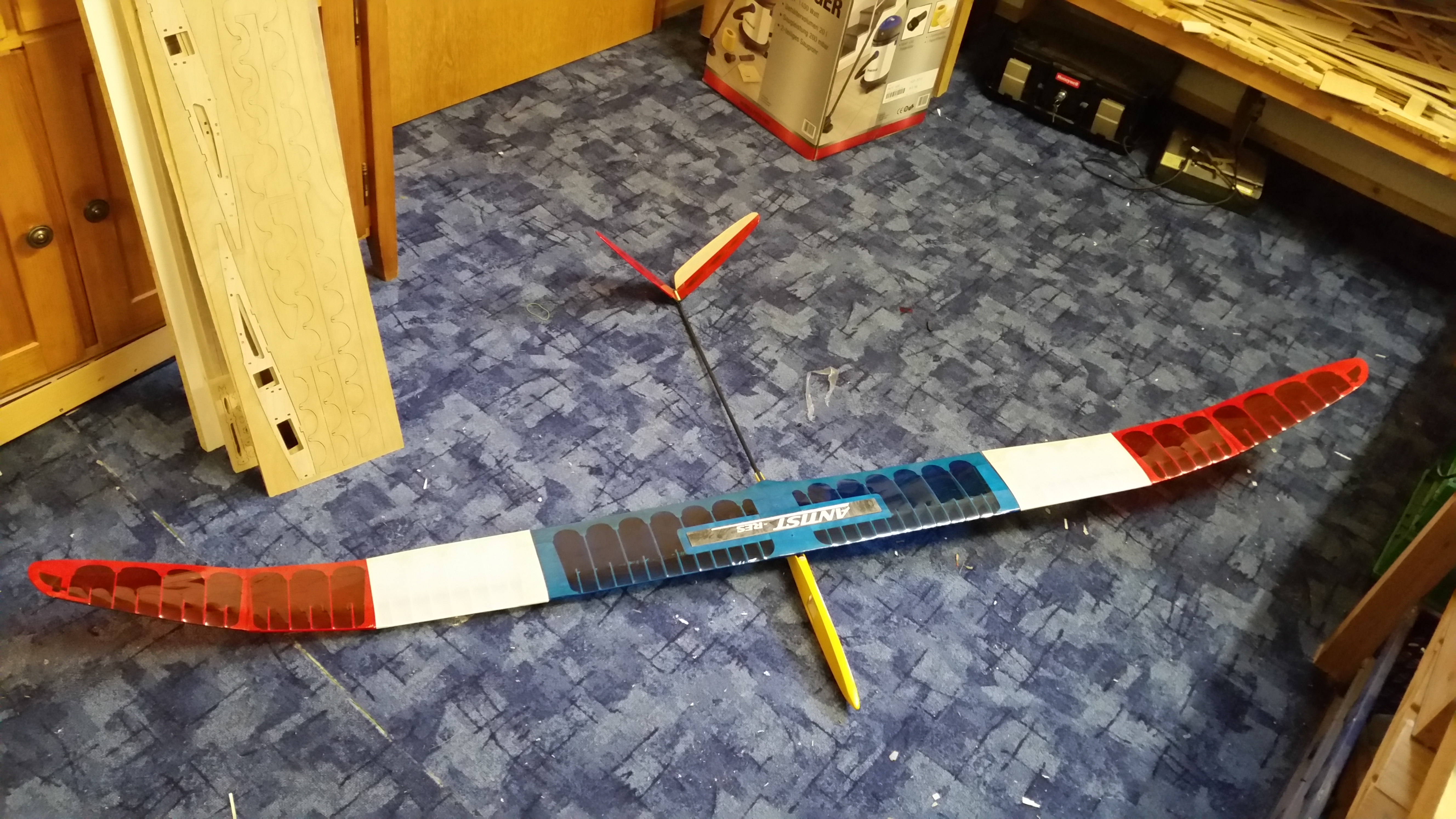

hier mal ein kurzer Zwischenstand meine Antist RES. Es muß noch die ganze Elektronik verbaut werden sowie ein paar Kleinigkeiten. :)

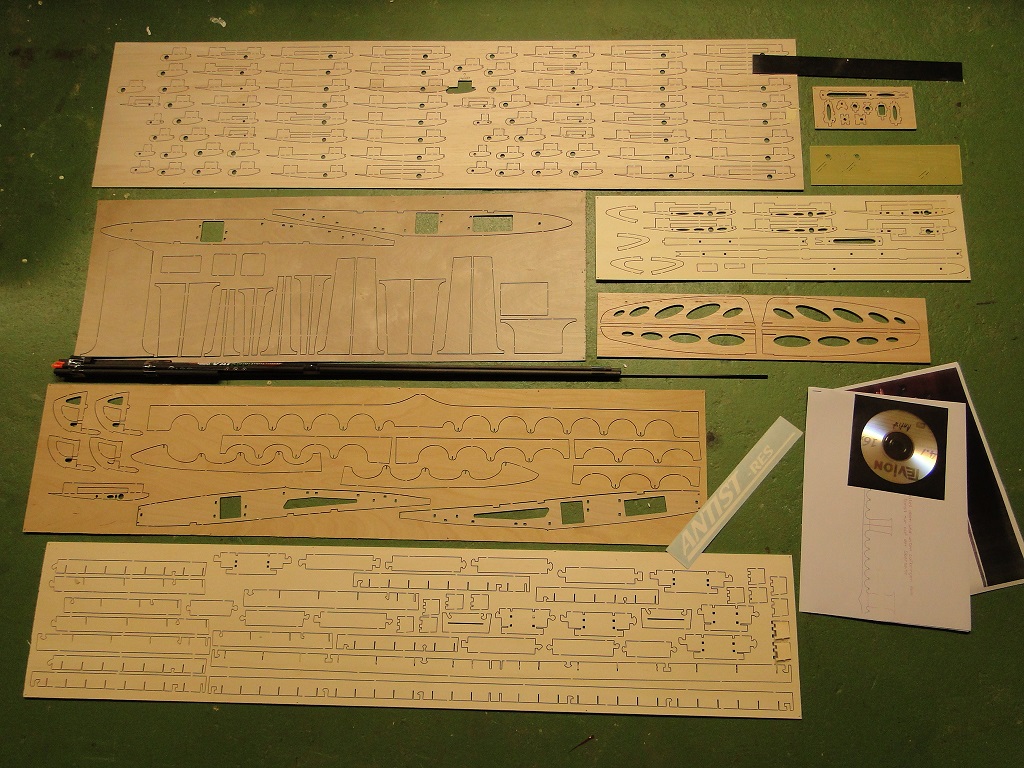

ich möchte hier ein paar Bilder vom Aufbau einstellen, ich habe einen der ersten Bausätze und mache mich so langsam, ohne Streß, dran den Flieger aufzubauen. Es gibt keine Bauanleitung, das hat Uwe ja schon erwähnt. Auf ner CD sind etliche Bilder vom Aufbau dabei, ich werde das hier nicht duplizieren aber für einen ersten Eindruck sind Foto's sicher hilfreich. Hier der Lieferumfang, ausser dem (doppelt breiten) Balsabrett ist alles aus SPH, das Leitwerk besteht aus Balsasperrholz und noch eine GFK Platte mit den Verbindern.
Die Einzelteile des Rumpfes

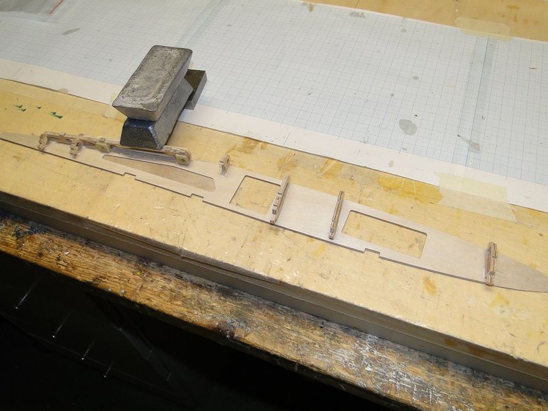

Die ersten Bauschritte. Ich habe unten an die Sperrholzbrücke zur Flächenbefestigung noch zwei kleine GFK Plättchen aufgeklebt, um das Gewinde nicht nur im Holz zu schneiden. Das hält zwar auch, aber sicher ist sicher.

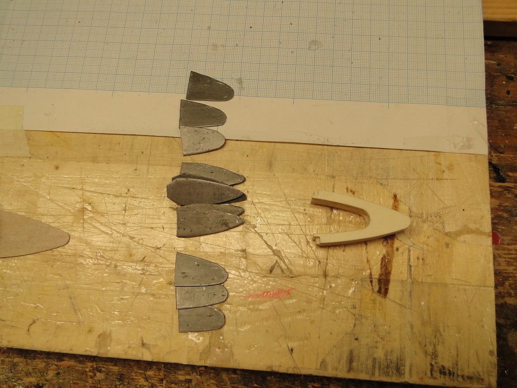

Um die Ballastkammer in der Rumpfnase bestmöglich auszunutzen, habe ich mir aus Walzblei passende Stücke zugeschnitten.
So bekomme ich maximal 45g rein, davon werden 20g fest eingeklebt.

cumulusxp hat geschrieben:So bekomme ich maximal 45g rein, davon werden 20g fest eingeklebt.
Hallo Jörg, danke dass Du einen Baubericht machst, ich werde so gut es geht unterstützen
....und fang auch gleich schon mal an:
Bitte klebe nur dann Blei fest ein wenn Du absolut sicher bist dass Du es brauchst, also nach dem einfliegen.
Im Prototyp ist überhaupt kein Blei drin, der Schwerpunkt passt mit meinen Komponenten ohne Blei perfekt und 20 Gramm bei einem 370 Gramm -Flieger wären auch sehr viel. Vielleicht kann Thomas noch schreiben wie viel Blei er gebraucht hat, sein Antist fliegt ja auch schon.
