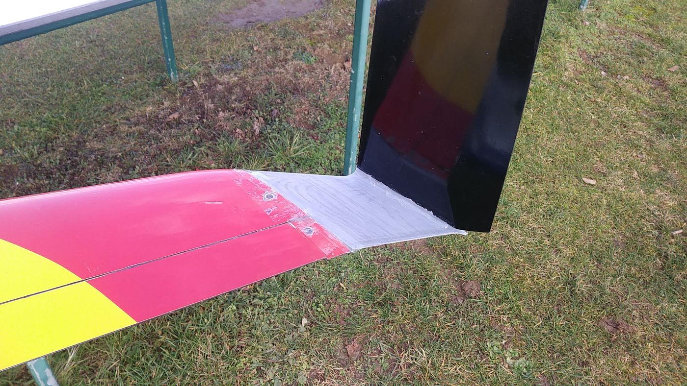

hier mal wieder was neues zum Dispar....

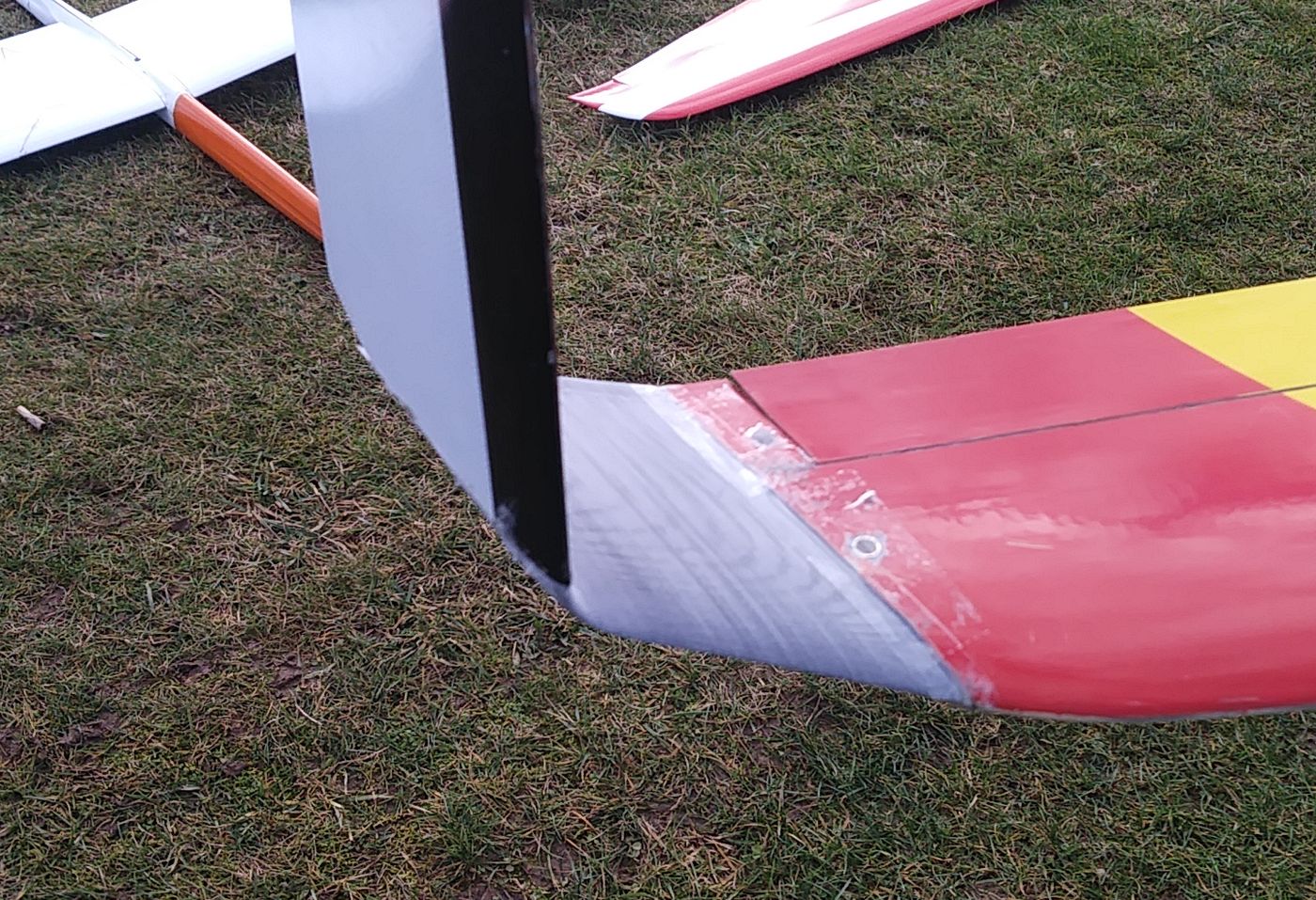

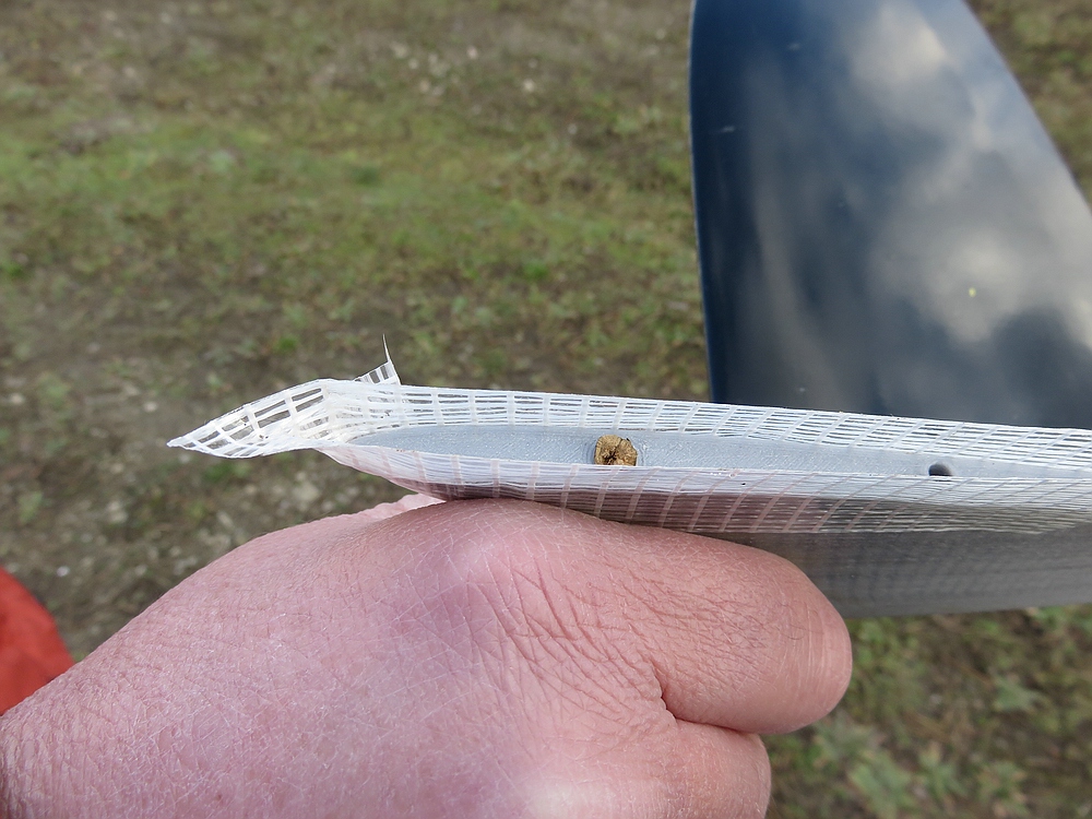

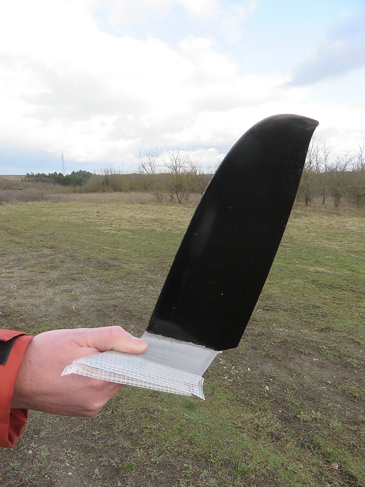

Heute mal wieder ein Testflug, dieses Mal mit neuen "Außenflügel". Dieser ist ca. 60 mm lang und hat zusätzliche 4 Grad Schränkung. Der Einfachheit sind die Stücke gleich aus dem 3D Drucker verbaut worden... fürs Probieren sollte das erst mal reichen.
Fliegt sich gut damit das Teil, keinen Abriss gehabt... wenn ich es auch nicht wirklich herausgefordert habe.

Hallo Matze, moin Zusammen,

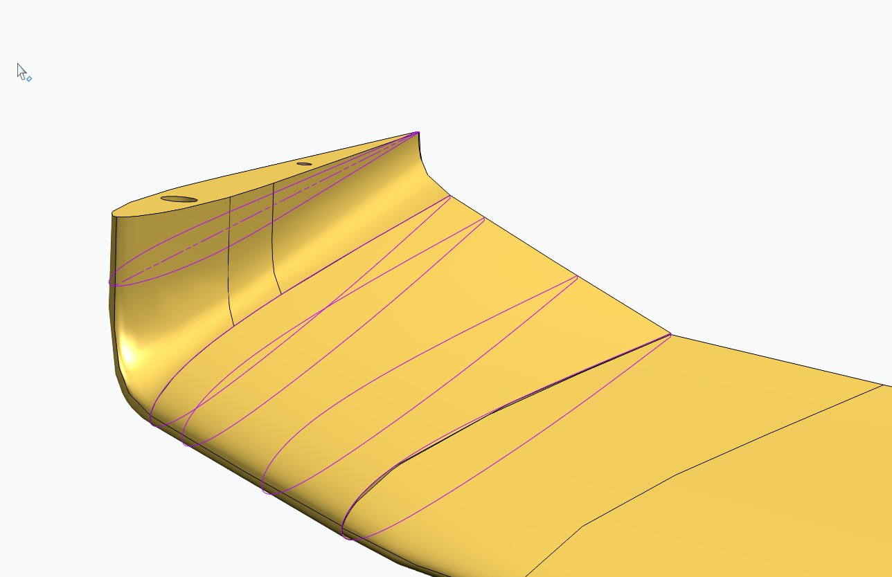

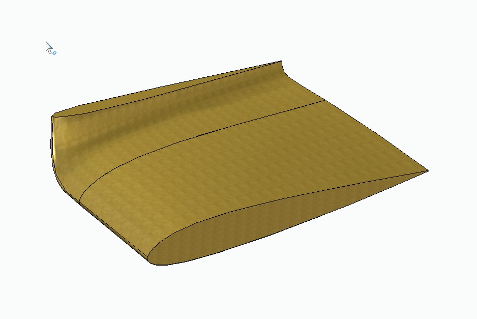

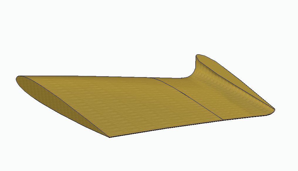

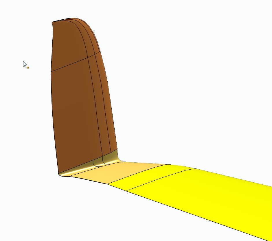

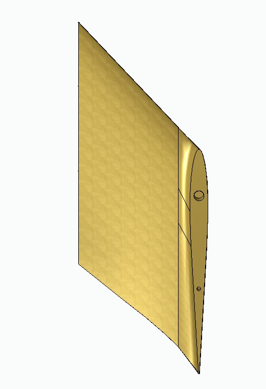

Das Winglet ist einfach nur ein HLW meiner DS Diva... noch kein optimiertes Teil. Die ersten Flügen waren ja noch mit den Shooter V-Leitwerken, aber die sind optisch schon etwas groß. Mit den DIva Teilen ist das Schieben beim kurvenwechsel auch noch ok... aber leicht erkennbar.

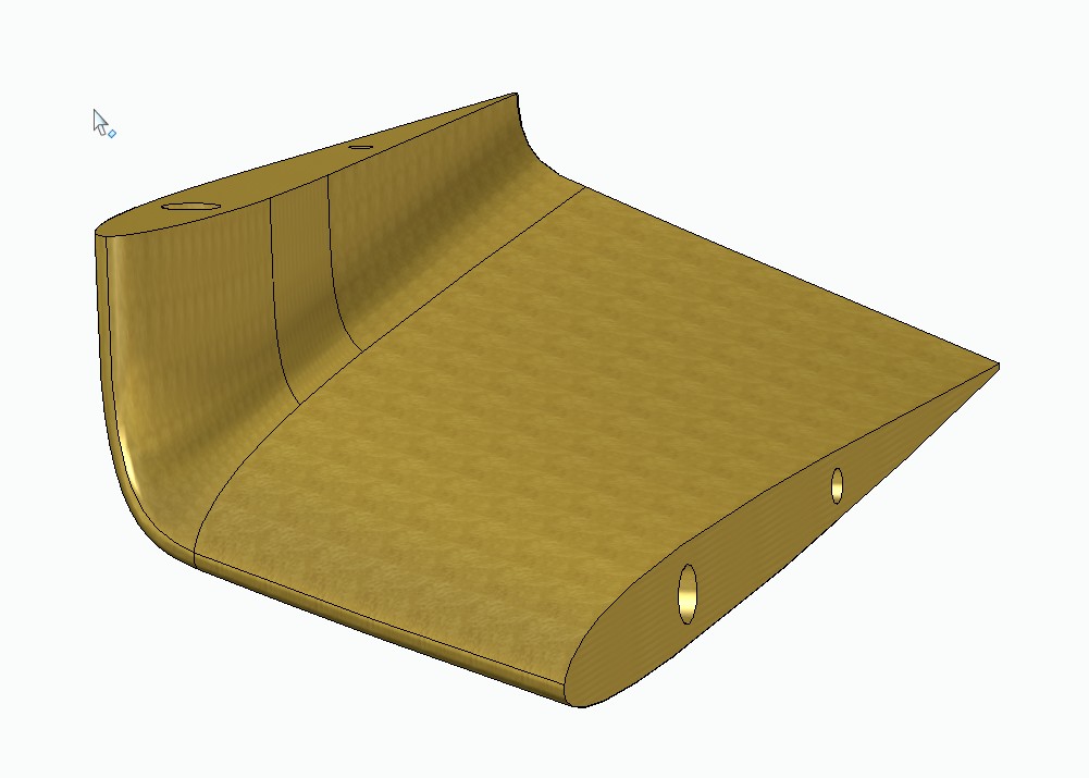

Die "Prohtese" ist ein Loft aus 4 senkrechten Profilschnitten und angepasster Verdrehung um auf die von Uwe simulierten 6 Grad gesamt zu kommen. Dann kommt 90° gedreht das zur Zeit noch symetrische Profil des Leitwerks. Die Randbedinungen sind halt zum Flügel tangential, am Winglet Profil normal. Damit "rundet" das CAD das schon ganz gut aus... mit den Parameter kann ich den Verlauf dann optisch anpassen.
Hab hier nur "fertige" Screenshots... kann morgen auch noch welche mit den Schnitten machen.
Schönen Sonntag
Hi Jörg
Da Winglet selbst also nach dem ca90 Grad Winkel ein symmetrisches Profil? Was hat es an Anstellwinkel zur Längsachse?
Setzt Ihr Turbulatoren ein? Oder ist die Oberfläche vom Drucken eh sehr rau? Oder hast du nach dem Drucken gespachtelt?
Winglets sind immer ein sehr spannendes Thema in der Auslegung im Experiment aber auch in der CAD flächenkonstruktion und in der Fertigungstechnologie.
Gruss Matze

@ Matze: Keine Vorspur, Symetrisches Profil, keine Turbolatoren. Für den Test habe ich das PLA nur mit 120 Schleifpapier bearbeitet, das reicht gut aus.

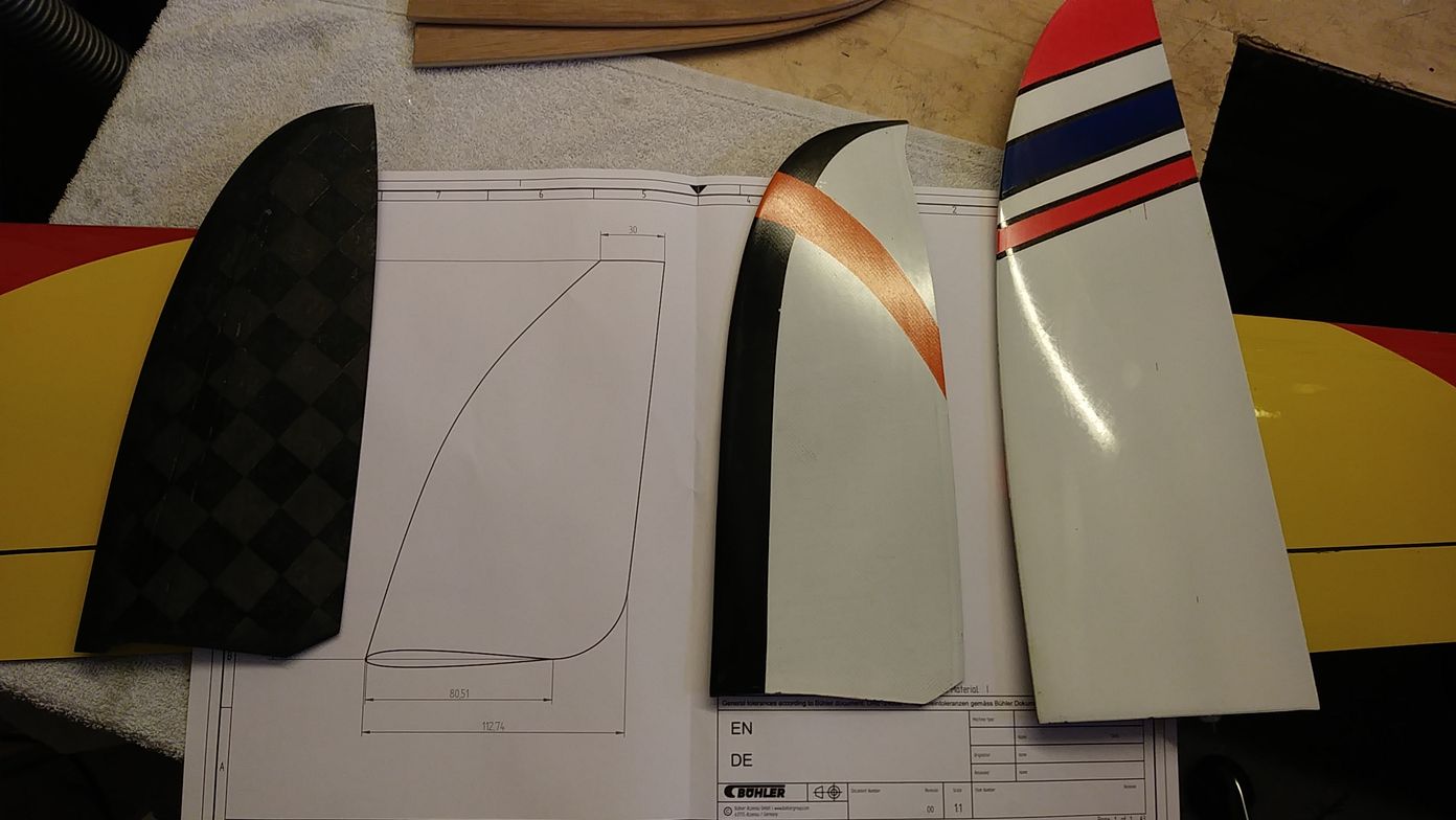

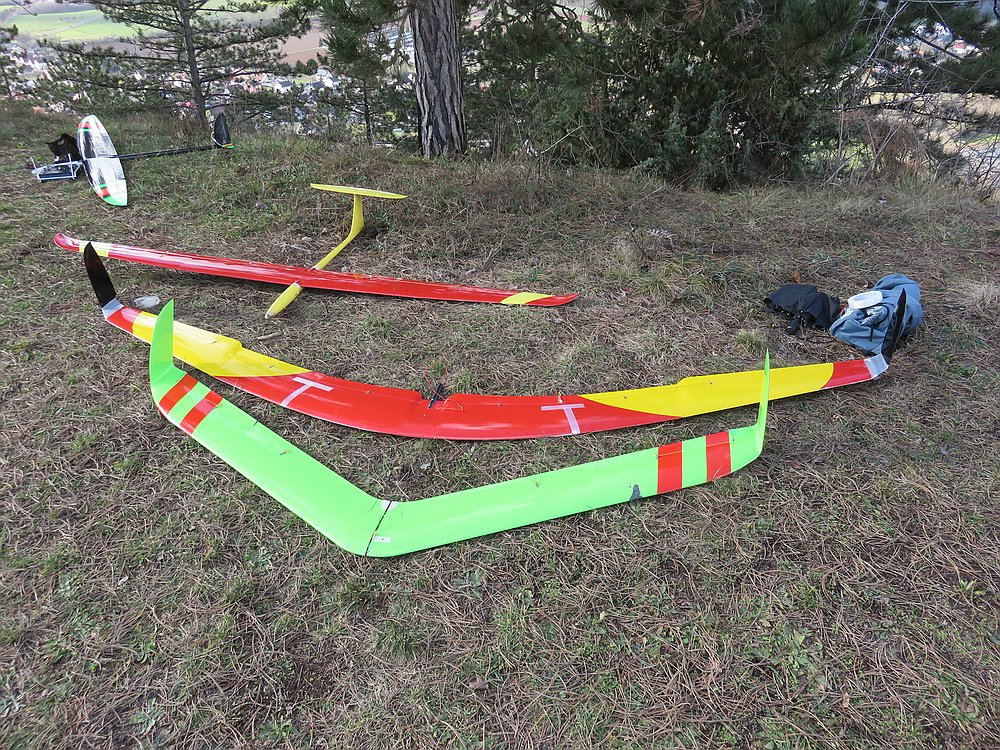

hier noch der Vergleich der Leitwerke....
von links nach rechts..
Hannibal, CAD Entwurf, Diva, Shooter
Hi Jörg,
mir wären die Diva-Leitwerke ohne die ausgesparte Seitenruder-Ecke am liebsten, also die ganzen 110 mm Winglettiefe als Anschluß-Flächentiefe des Flügels, dafür die Höhe der Diva-Leitwerke um das hintere Dreieck gekürzt.
Ich kann mir auch vorstellen das Winglet ganz leicht zu pfeilen und dafür um die Ecke unten schräg abzuschneiden, das macht optisch mehr her und beim kürzen geht weniger Wingletfläche verloren :roll:

Jörg, was wiegen die Leitwerke denn so - evtl. könnte man ja besser bei F3J-Leitwerken schauen?
Hi Claas,
die Leitwerke sind bisher so verbaut worden... wie sie da waren. Liegen so zwischen 30 und 38 g...
Für alle haben ich aber Formen oder könnte auf Formen zugreifen. Wenn das Design bzw die Type "feststeht".. ist es ne Kleinigkeit das dann auch in Leicht zu laminieren.

ah.. ok... vielen Dank für das Angebot. Die sind aber gefühlt noch größer als die vom Shooter.... oder.

nach den schon mal positiven Erfahrungen mit den ersten Teilen... jetzt mal die Version 2.0. Geändert habe ich :
- Dicke am Flügelanschluss... das hatte nicht ganz gepasst
- Dicke zum Diva Leitwerk.... dito
- Anschlussrippe zum Leitwerk um 5° gedreht...damit hat das leichte "Pfeilung"
- Tiefe zum Winglet komplett ausgenutzt... also kaum Zuspitzung in der Prothese.
die Dateien sind auf dem Weg zum Drucker... mal sehen wann ich einen "Slot" bekomme...

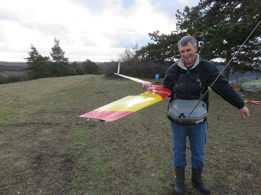

Jörg hatte den einen Verbinder für den Wingletanschluss versehentlich im Auto gelassen und kurzerhand durch ein Ästchen ersetzt, aber der sehr regional erzeugte Bio-Verbinder hat im DS nicht lange gehalten, das rechte Winglet wollte dann doch lieber alleine fliegen :roll:
Der Dispar hat auch mit nur einem Winglet keine Zicken gemacht und Jörg konnte ihn unbeschadet landen.
Beim zweiten Flug hatte das Tragen stark nachgelassen und das Prinzip "durch ziehen gewinnt man Höhe" hatte seine Grenzen in Form eines Abrisses.

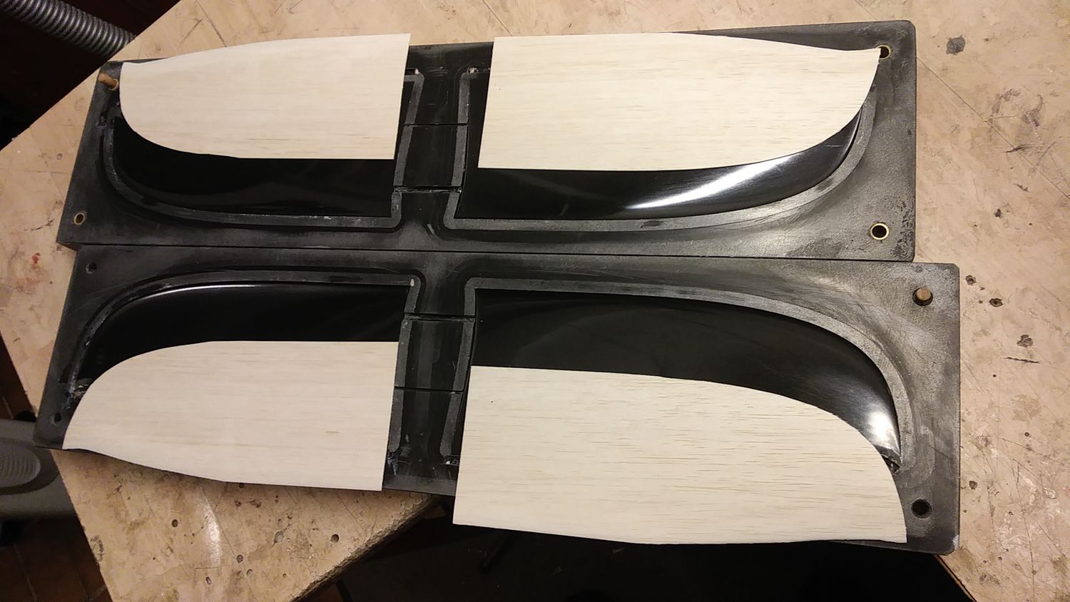

Dafür hab ich mal die Form ausgepackt und Trennmittel aufgetragen. Der Stützstoff ist auch schon vorbereitet. Das gibt dann meine neuen Winglets und die bisher verwendeten kommen wieder an die Diva.

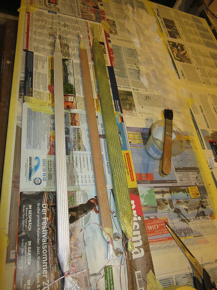

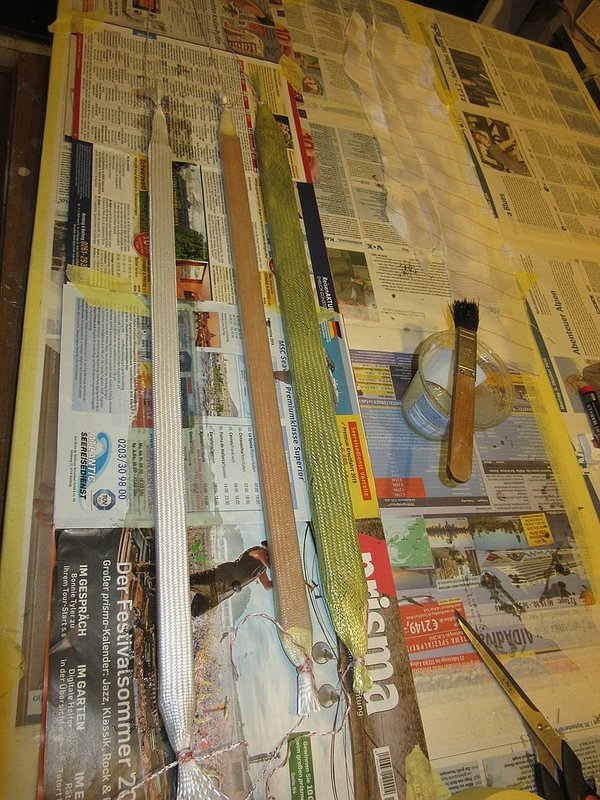

Heute die ersten Harzarbeiten, das laminieren der Verbinder- und Ballasttaschen.
Verbindertaschen sind Kohle- und Kevlarschlauch über einem Aluminium-Dummy, der mit Wachs und Vaseline eingetrennt und in Backpapier gewickelt ist.
Ballasttaschen sind Glasschlauch mit dem selben Prinzip für den Dummy-Kern.
Nach dem Harzen habe ich die Dinger mit Abreißgewebe umwickelt und zum aushärten mit Gewichten beschwert aufgehängt....bisher eigentlich alles wie beim Prototyp.
