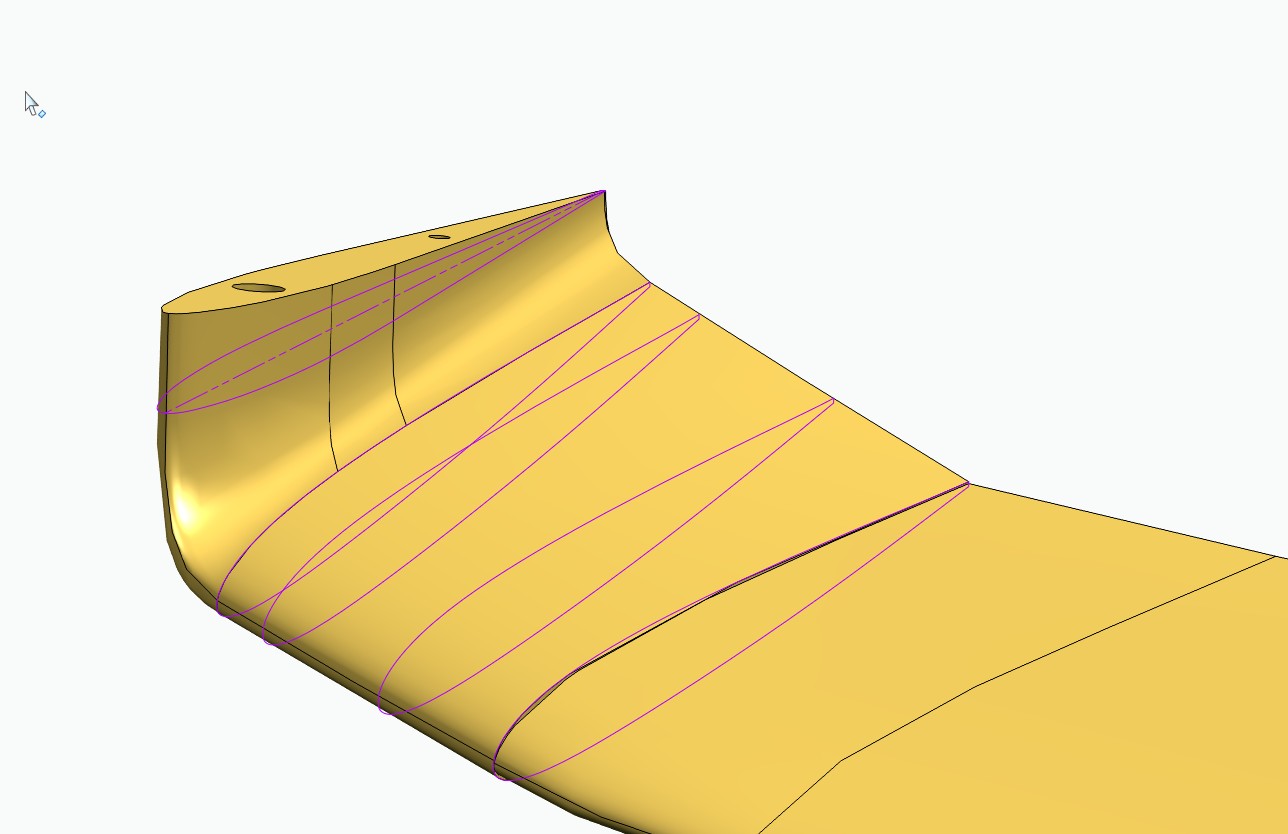

Hallo Matze, moin Zusammen,
Das Winglet ist einfach nur ein HLW meiner DS Diva... noch kein optimiertes Teil. Die ersten Flügen waren ja noch mit den Shooter V-Leitwerken, aber die sind optisch schon etwas groß. Mit den DIva Teilen ist das Schieben beim kurvenwechsel auch noch ok... aber leicht erkennbar.
Die "Prohtese" ist ein Loft aus 4 senkrechten Profilschnitten und angepasster Verdrehung um auf die von Uwe simulierten 6 Grad gesamt zu kommen. Dann kommt 90° gedreht das zur Zeit noch symetrische Profil des Leitwerks. Die Randbedinungen sind halt zum Flügel tangential, am Winglet Profil normal. Damit "rundet" das CAD das schon ganz gut aus... mit den Parameter kann ich den Verlauf dann optisch anpassen.
Hab hier nur "fertige" Screenshots... kann morgen auch noch welche mit den Schnitten machen.

Da Winglet selbst also nach dem ca90 Grad Winkel ein symmetrisches Profil? Was hat es an Anstellwinkel zur Längsachse?
Setzt Ihr Turbulatoren ein? Oder ist die Oberfläche vom Drucken eh sehr rau? Oder hast du nach dem Drucken gespachtelt?
Winglets sind immer ein sehr spannendes Thema in der Auslegung im Experiment aber auch in der CAD flächenkonstruktion und in der Fertigungstechnologie.
Gruss Matze

Heute am Hang haben Uwe und ich die Version 2.0 der Prothese festgelegt... Werde ich die Woche konstruieren. Davon dann wieder 3 Druck, aber aufhübschen und Negativform erstellen.
@ Matze: Keine Vorspur, Symetrisches Profil, keine Turbolatoren. Für den Test habe ich das PLA nur mit 120 Schleifpapier bearbeitet, das reicht gut aus.
