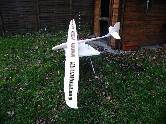

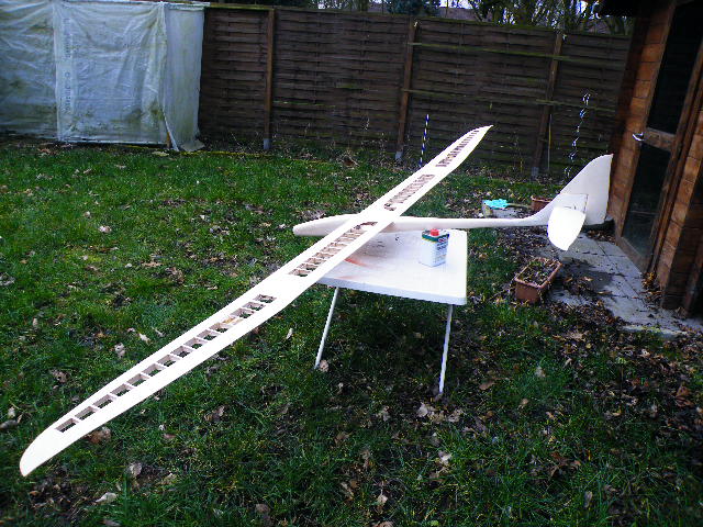

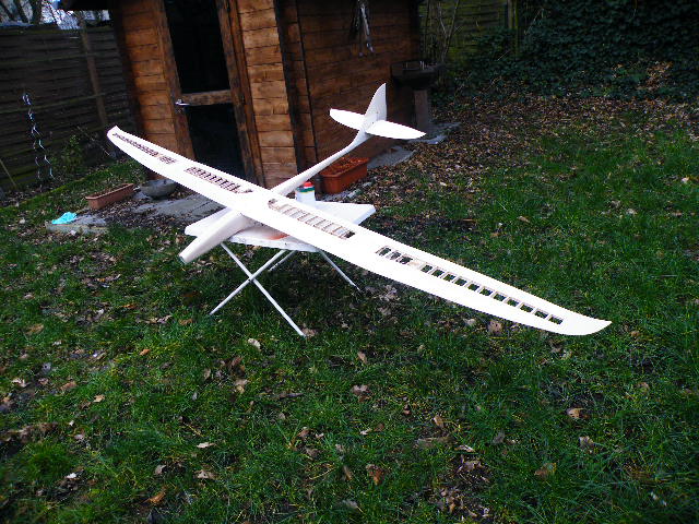

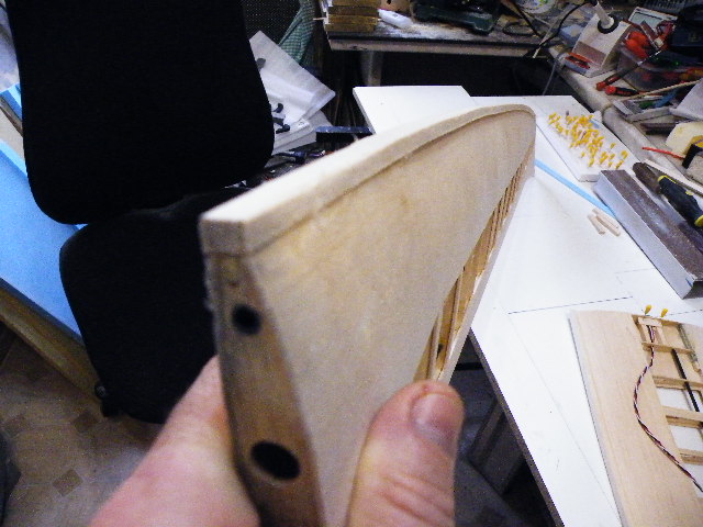

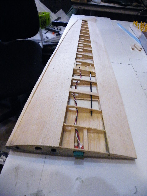

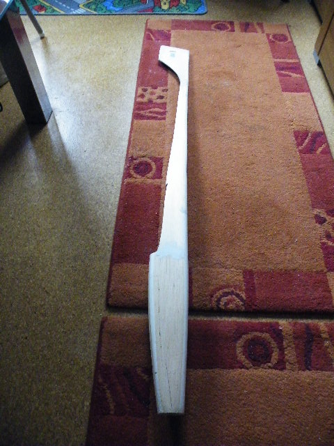

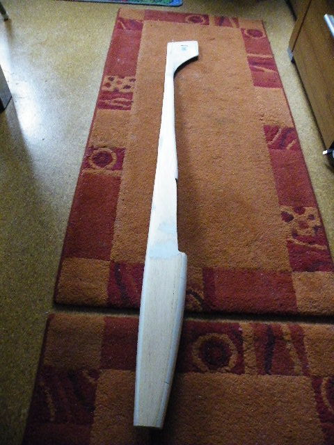

ein wenig ist es weitergegangen , Flächen sind nun Beplankt , Nasenleiste Balsa angeklebt aber noch nicht verschliffen.
Stecker eingeklebt und Kabel eingezogen , nun Mache ich mir noch Gedanken wie ich die Anbindung am Rumpf mache mit den Kabeln.
Auch hoffe ich das bald mein Motörchen kommt damit der Rumpf Fertiggestellt werden kann.

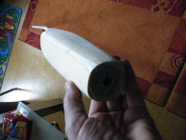

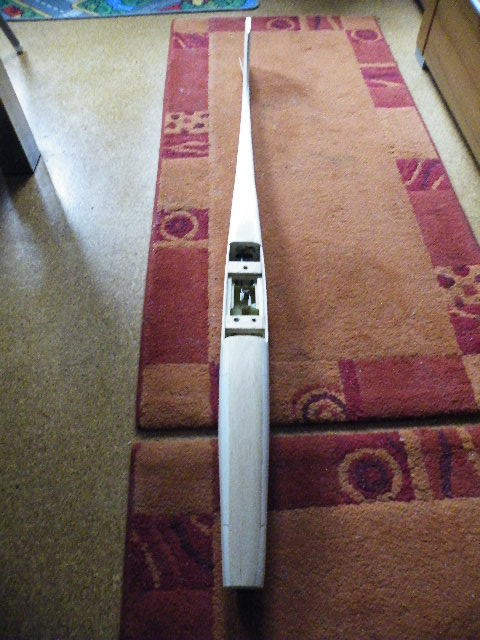

so ein wenig ist es weiter gegangen Rumpf ist nun komplett beplant
und auch schon mal in Vorm geschliffen , etwas abgespachtelt so das nach trocknen geschliffen werden kann.
Rumpfhaube teilweise schon eingesägt wird aber erst nach dem Feinschliff rausgetrennt.

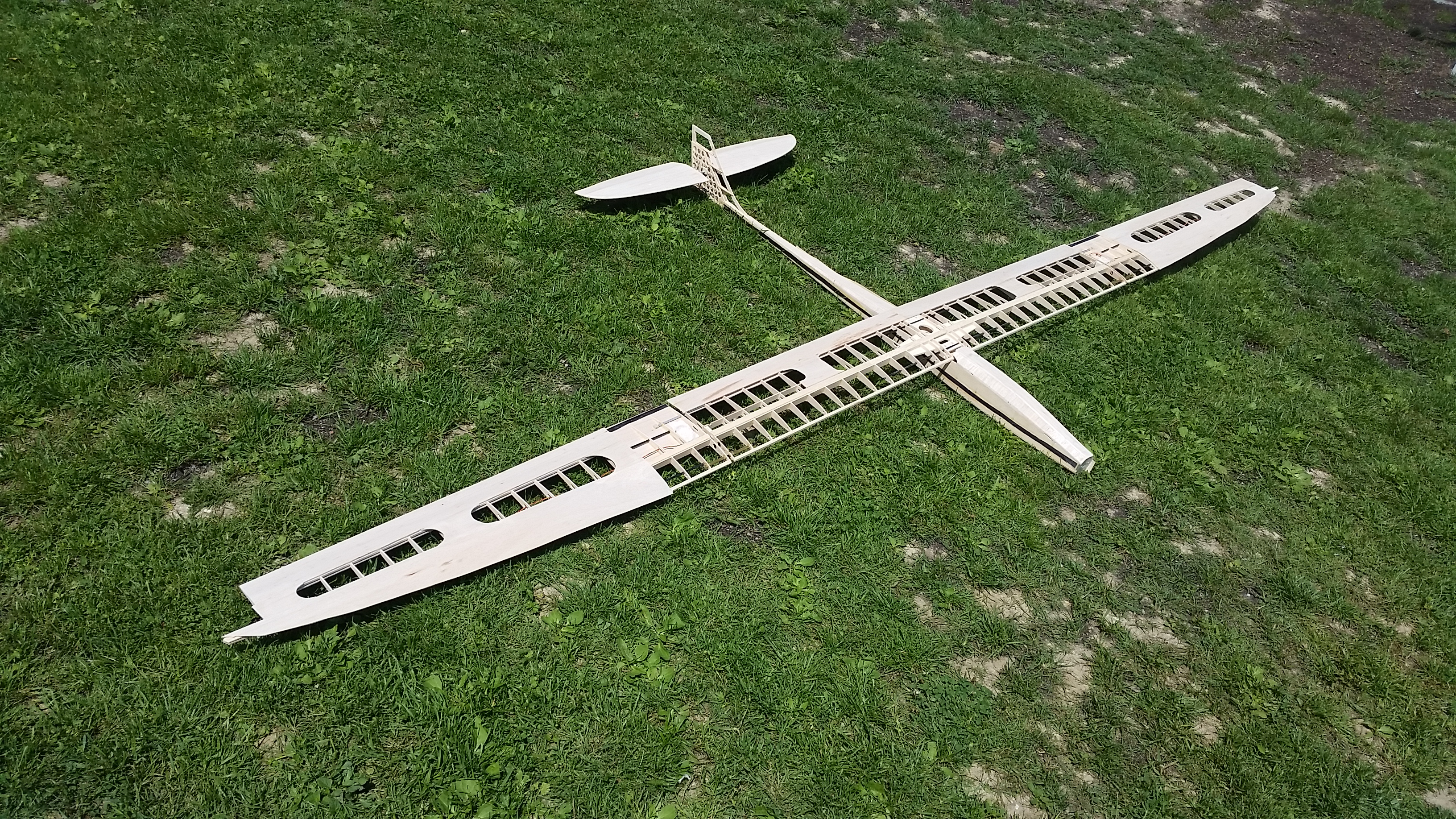

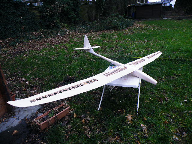

aber seht selber Rohbau Fertig und mal probe Halber zusammengebaut

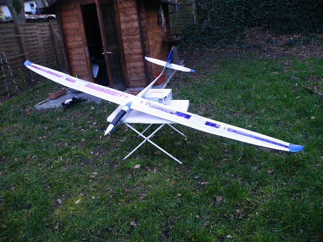

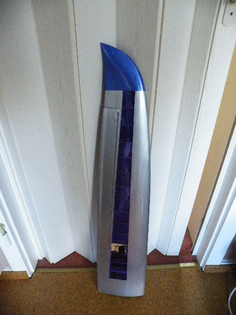

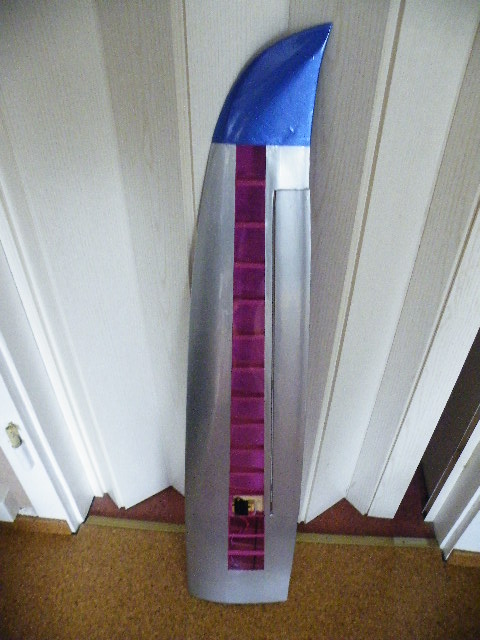

so nach 6 Std. Bügeln sehen die Außenflächen nun so aus
- Linke Fläche
- DSCF5090.JPG (124.65 KiB) 5463 mal betrachtet
- Rechte Fläche
- DSCF5089.JPG (123.15 KiB) 5463 mal betrachtet
- Rechte und linke Fläche
- DSCF5091.JPG (122.81 KiB) 5463 mal betrachtet

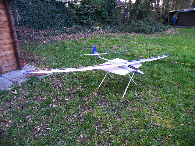

So heute Schwerpunkt ausgewogen es müssen noch 100 g Blei rein weil mein Akku nur 220 g wiegt Modell wiegt Komplett 2552 g bei 3,3m Spannweite finde ich Ok.
wen es interessiert verbaute Komponenten sind Servos Corona 939MG Digital , Motor NTM 35-48 Luftschraube 13X6,5 Spinner Durchmesser 50 mm Regler 60 A
Motor zieht im Stand 45 A Akku 3S 2650mah 35-70 C
Ich glaube das ist Power genug
