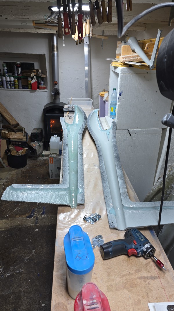

Das erste Bein macht einen prima Eindruck:
Es wiegt 150gr aber man kann die Herstellung bestimmt noch perfektionieren ich habe aber sowas bon keinen bock dass ich froh bin wenn das 2. bein genauso laminiert ist und ich 2 nutzbare Bauteile habe.
Die Strebe habe ich auch entformt:

Das Beinchen sieht doch super aus, warum dann so genervt ?

Am Ende von so einer harten Formbau und Laminierphase hat man einfach keine Lust mehr das is normal einzig das Ziel im Auge treibt einen an.

Habe gestern noch das 2. Bein gemacht und heute die Vorspur geprüft und die beiden beine zueinander verstiftet/zentriert

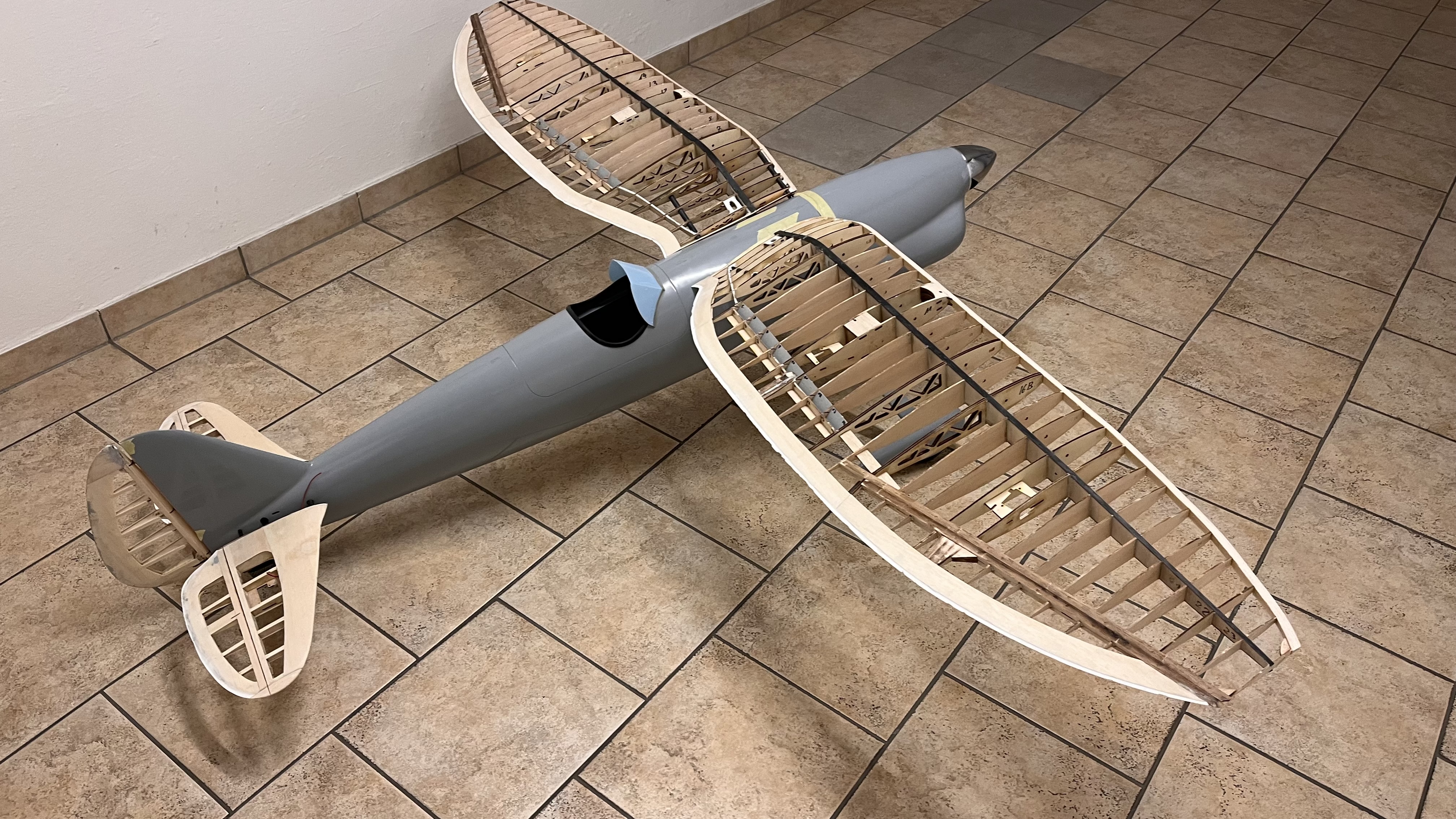

Heute kamen zum ersten Mal alle Teile zusammen:
- t6backseater
- Beiträge: 166
Online
- Beiträge: 10214
Nochmal: Wow, was für ein schönes Motormodell!
