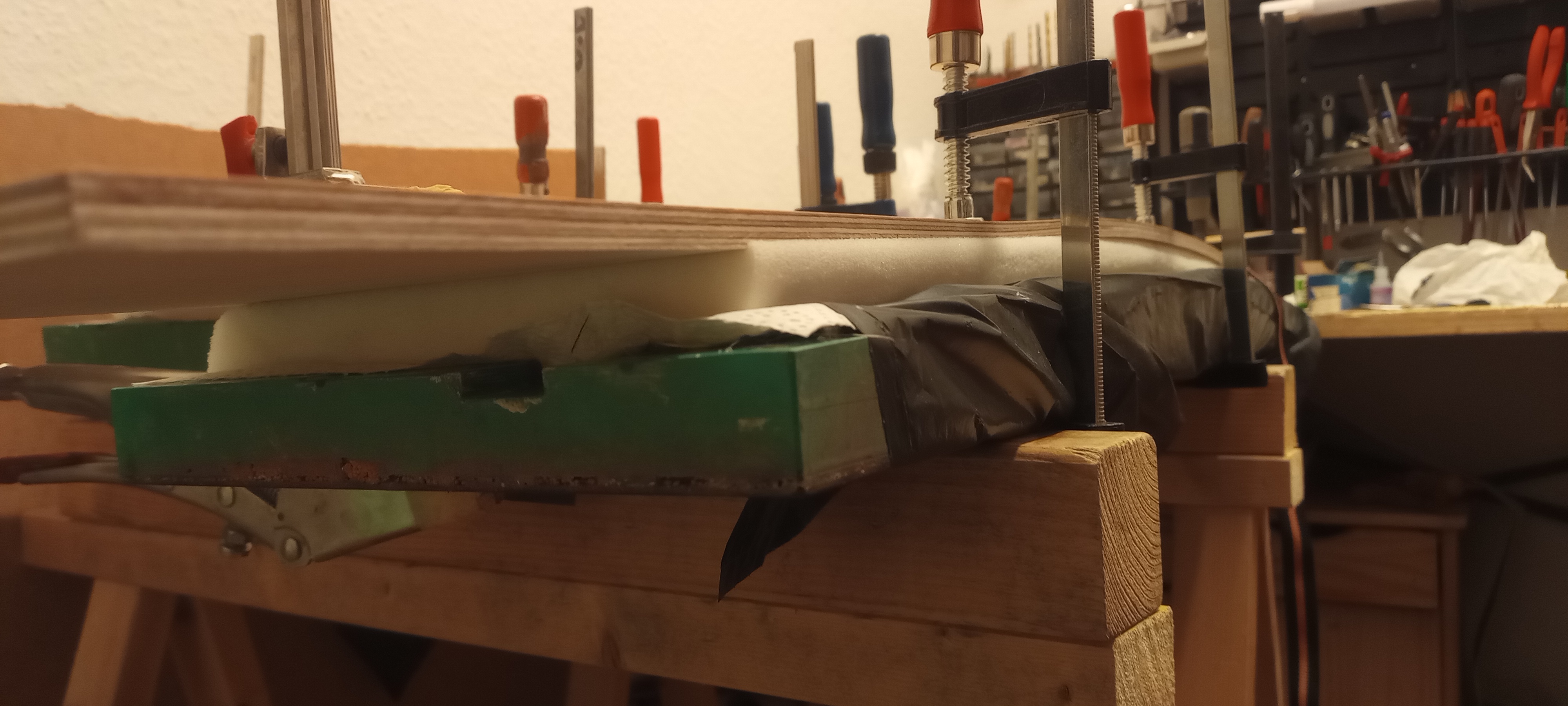

Das erste Bein macht einen prima Eindruck:
Es wiegt 150gr aber man kann die Herstellung bestimmt noch perfektionieren ich habe aber sowas bon keinen bock dass ich froh bin wenn das 2. bein genauso laminiert ist und ich 2 nutzbare Bauteile habe.

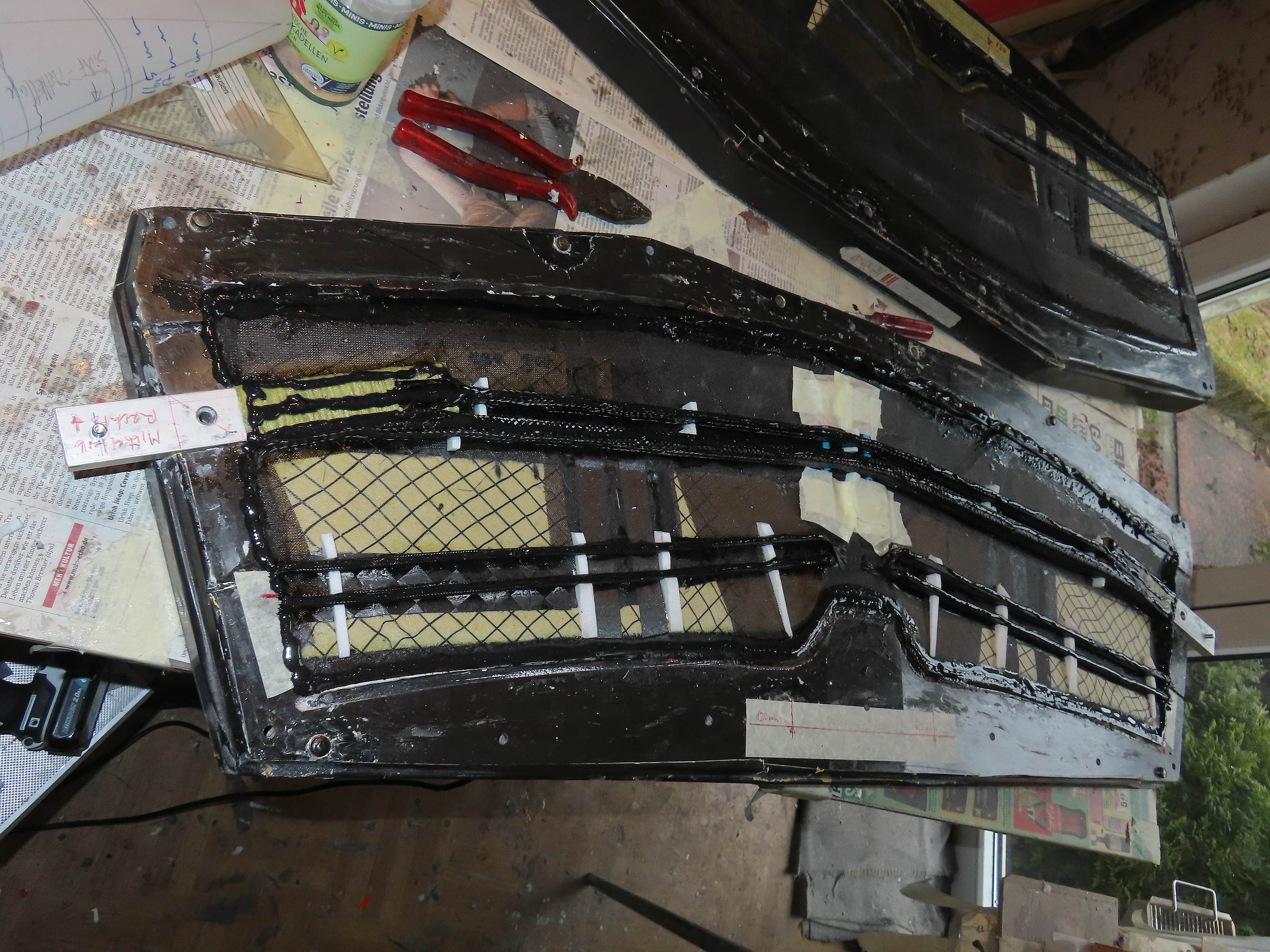

Die Strebe habe ich auch entformt:

Das Beinchen sieht doch super aus, warum dann so genervt ?

Am Ende von so einer harten Formbau und Laminierphase hat man einfach keine Lust mehr das is normal einzig das Ziel im Auge treibt einen an.

Habe gestern noch das 2. Bein gemacht und heute die Vorspur geprüft und die beiden beine zueinander verstiftet/zentriert

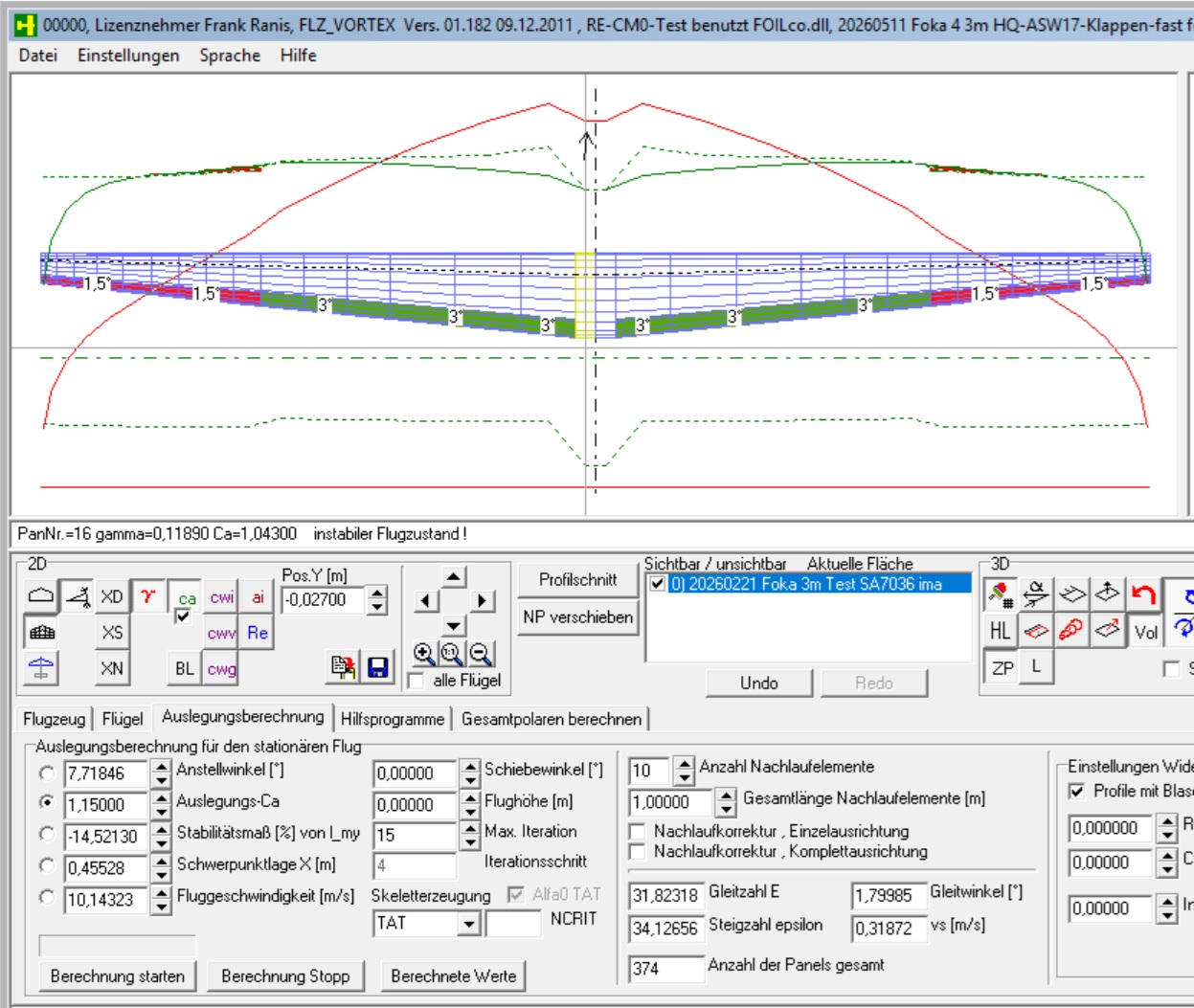

Auf den Screenshots mit 9 kg von oben nach unten:
- CA06 ohne Wölbklappen
- CAmax ohne Wölbklappen 1,11
- CAmax mit Wölbklappen 1,24
Der beginnende Abriss am Außenflügel ist unproblematisch weil der Rumpf noch fehlt und Anfang und Ende der Querruder noch umströmt wird.
In der Praxis äußert sich das durch langsam "weich werdende" Ruder.
Wer dann weiter zieht sollte keinen 6 m Segler fliegen.

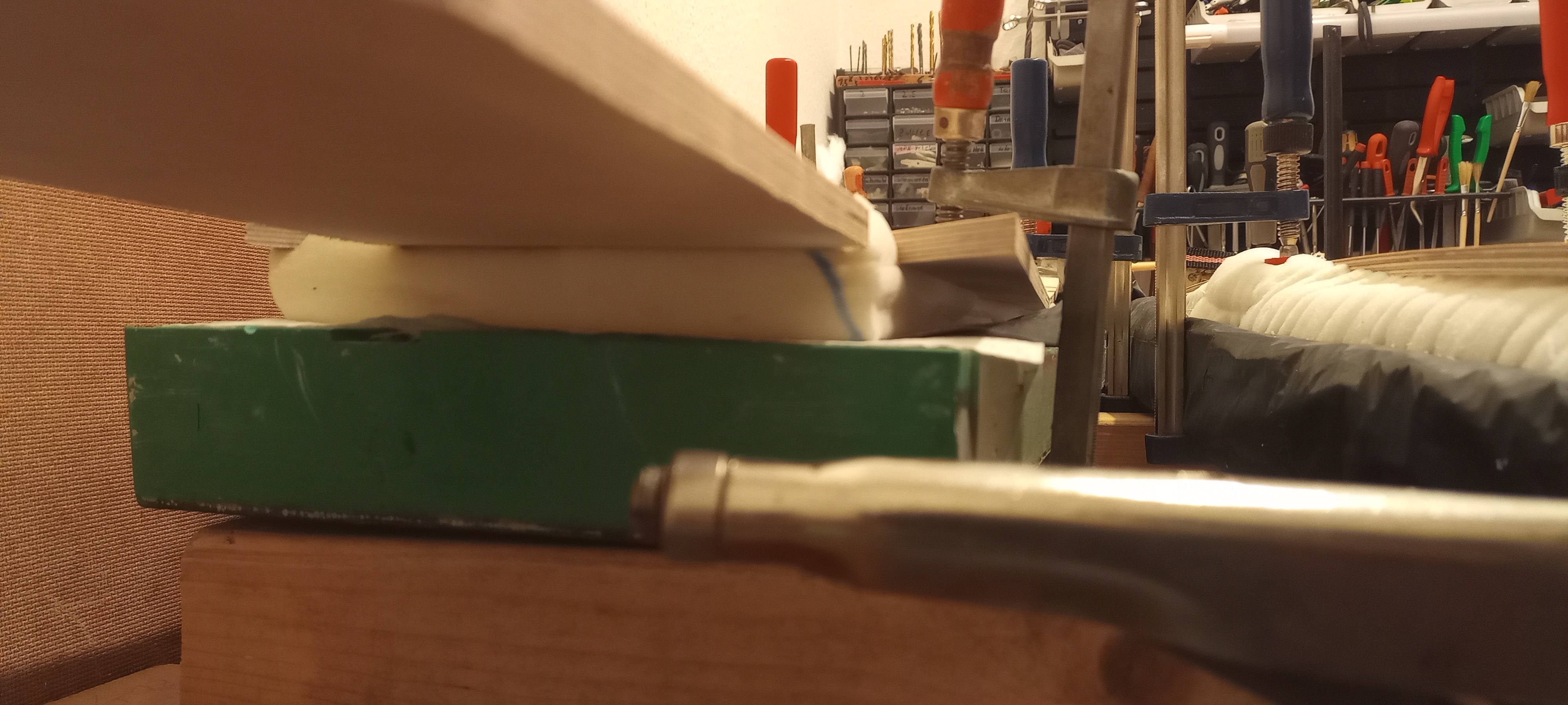

Ich habe am Wochenende das erste Teil eines stabilen Kleiderbügels in die Form eingesperrt, heute will ich nachschauen ob es da nach 5 Jahren im gemütlichen Bettchen wieder raus will.
Auch jetzt dauert alles wegen der strengen Augen der grauen Qualitätskontrolle etwas länger. Vor allem den Gewebezuschnitt möchte der Kontrolleur bis auf den kleinsten Faden auseinander nehmen

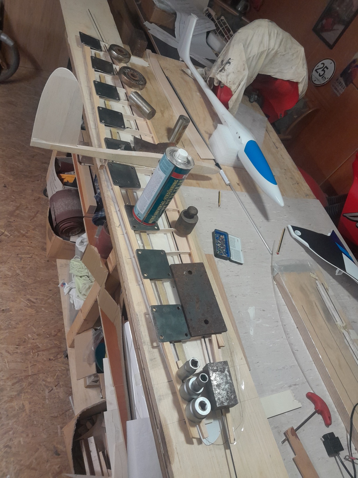

Moin Zusammen,
nebenbei bin ich auch ein bisschen am basteln, nächste DSRTL Fläche. Wird noch etwas fester als meine aktuelle, wiegt jetzt ca. 2100 g (also nur der Flügel.
Aufbau wieder in Hartschale in Kohle und Kevlar, teils mit HM Faser. Gurt für 110 G bei 5,5 Kg gerechnet, sollte etwas halten. Beim Mittelteil hab ich nen festen Schaum zum Pressen beschafft, 8 cm und RG 40/härte 70. Das hat wieder prima geklappt, so mag ich das.

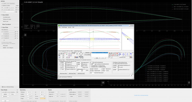

ich habe noch ein bisschen an der "neuen" Thermik-Board 1:4 ASW 22B für Matthias gebastelt und bin recht zufrieden mit dem Ergebnis mit den am Innenflügel angepassten TB-ASW17-Profilen bei 100 g/dm² Flächenbelastung.
Jetzt noch mal eine Nacht drüber schlafen, dann noch mal anschauen und wenn dabei nix mehr dazwischen kommt gibts zumindest digital schon wieder eine geiles 1:4 Moped mehr das sich auf die interessierten Selbstbauer freuen würde wenn es nur noch welche gäbe....

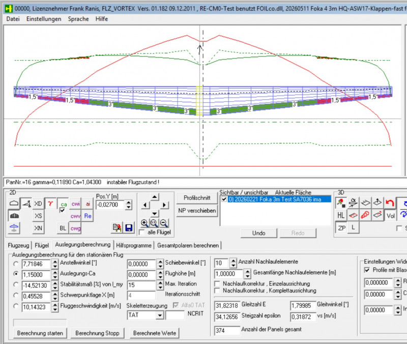

Nachdem Uwes Ventussi mit Eigenbauflügel und Kompromissauslegung mit gleichem fetten Wurzelprofil und darauf angepasstem Strak von mir flog wie man das von einem Ventus erwarten sollte, habe ich angefangen an einer 3 m Foka-Auslegung für meinen noch nicht verkauften Rumpf und Leitwerk zu basteln, die wenigstens halb so gut und gutmütig fliegen können sollte wie die 4 m Fliegerland-Foka mit meiner inzwischen schon ziemlich alten SAmod.-Auslegung.
Heute habe ich beim Auslegen der Foka den "fast fertig"-Stand erreicht, der mich motiviert weiter zu machen und die Flügel nächsten Herbst tatsächlich bauen zu wollen.
Im Vortex-Screenshot sieht man wie das bei cA max jetzt aussieht. Jetzt noch ein bisschen Profil- und Detail-Feinarbeit und dann die Entscheidung ob bauen oder nicht
