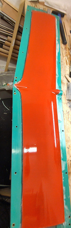

Das erste Bein macht einen prima Eindruck:
Es wiegt 150gr aber man kann die Herstellung bestimmt noch perfektionieren ich habe aber sowas bon keinen bock dass ich froh bin wenn das 2. bein genauso laminiert ist und ich 2 nutzbare Bauteile habe.

N´Abend Matze.
Das Beinchen sieht doch super aus, warum dann so genervt ?

Am Ende von so einer harten Formbau und Laminierphase hat man einfach keine Lust mehr das is normal einzig das Ziel im Auge treibt einen an.

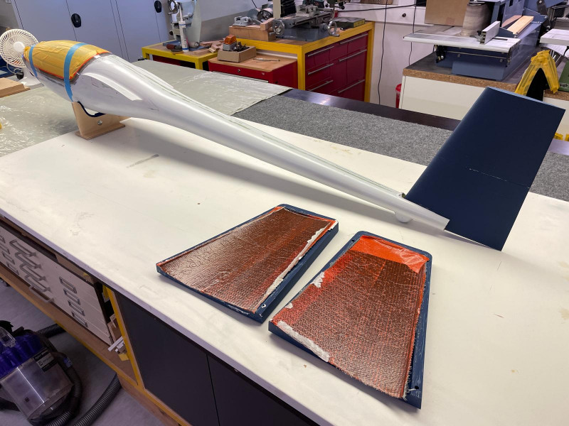

...heute bissl was zum Erhalt altehrwürdiger deutscher Modellbaufirmen beigetragen und ein Urmodell laminiert, an dem man an den neuralgischen Stellen dank viel Mumpe ordentlich was arbeiten kann. ;-)

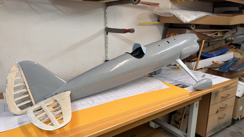

christianka6cr hat geschrieben: Mi 7. Jan 2026, 23:29 IMG-20260107-WA0047_copy_600x1067.jpg
Machst Du kein "moderneres SLW" sondern lässt dieses "SLW-Brett" ? Ich denke, es würde die Robbe 100 optisch nicht allzusehr entfremden, wenn man ihr ein profiliertes SLW spendieren würde. Klar, Retro wäre wie es damals war ...
t6backseater
Beiträge: 165
Beitrag von t6backseater »
Hättest Du was gesagt, dann hätte ich Dir meinen Rumpf geschickt ...
Wurzelrippe ist schon geändert, SLW in der Mache.
Die Träume aus der "Jugend" ;-)

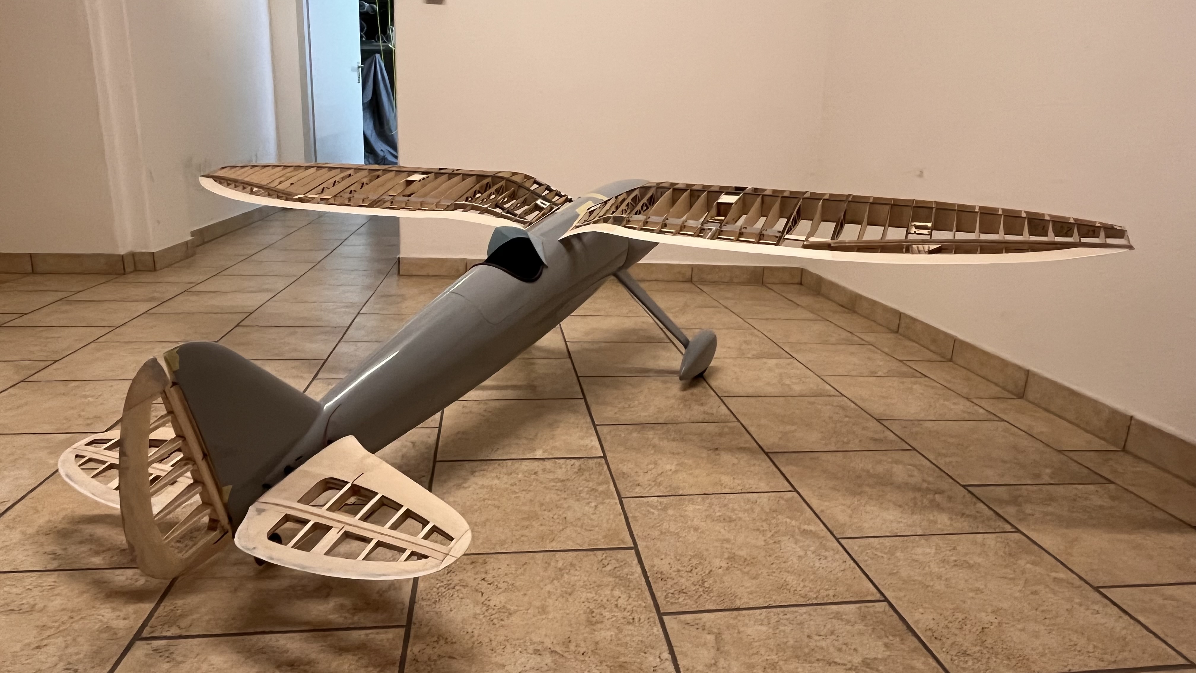

Heute kamen zum ersten Mal alle Teile zusammen:
t6backseater
Beiträge: 165
Wunderschön Matze :thumbup:
Beiträge: 10205
Nochmal: Wow, was für ein schönes Motormodell! :thumbup:

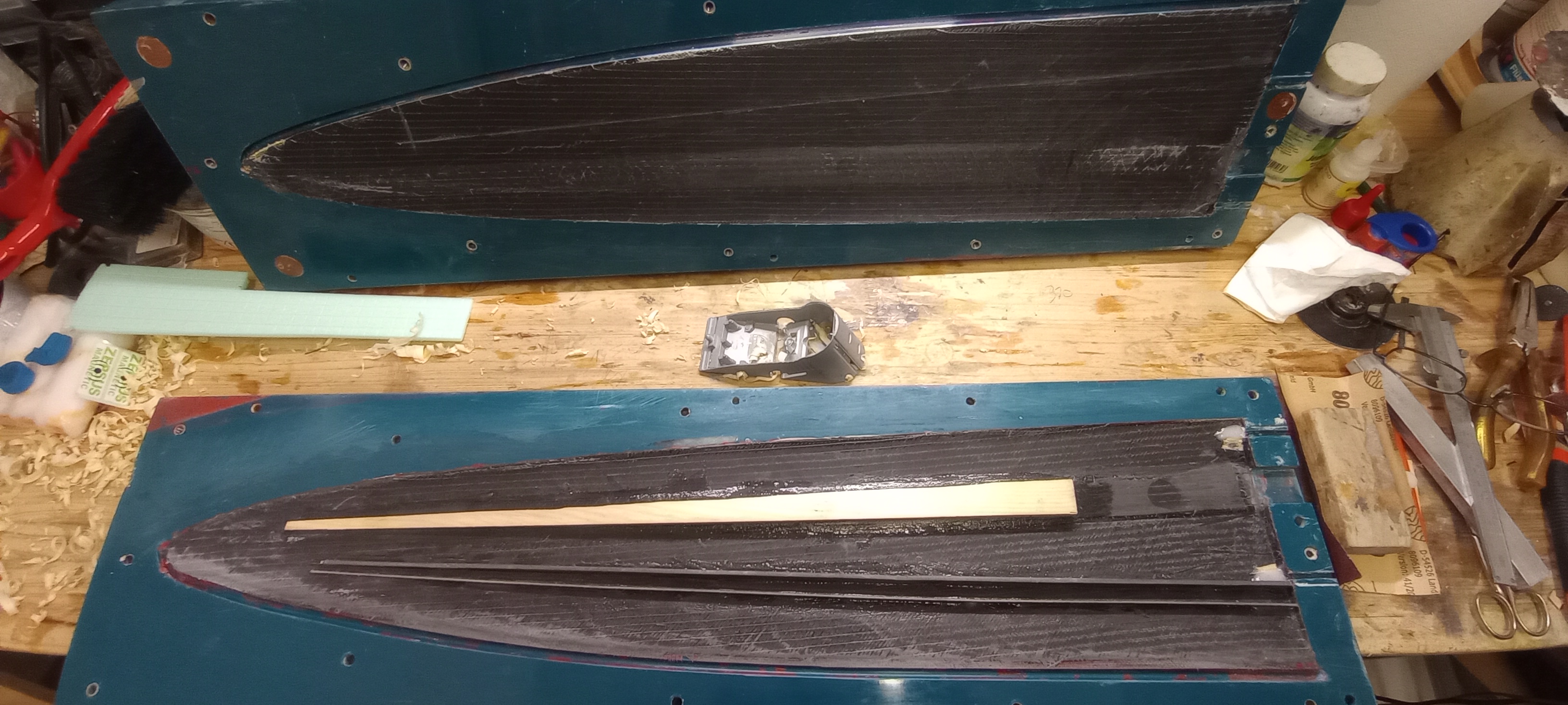

nebenbei bin ich auch ein bisschen am basteln, nächste DSRTL Fläche. Wird noch etwas fester als meine aktuelle, wiegt jetzt ca. 2100 g (also nur der Flügel.
Aufbau wieder in Hartschale in Kohle und Kevlar, teils mit HM Faser. Gurt für 110 G bei 5,5 Kg gerechnet, sollte etwas halten. Beim Mittelteil hab ich nen festen Schaum zum Pressen beschafft, 8 cm und RG 40/härte 70. Das hat wieder prima geklappt, so mag ich das.
Vg bis bald in der Darkside
