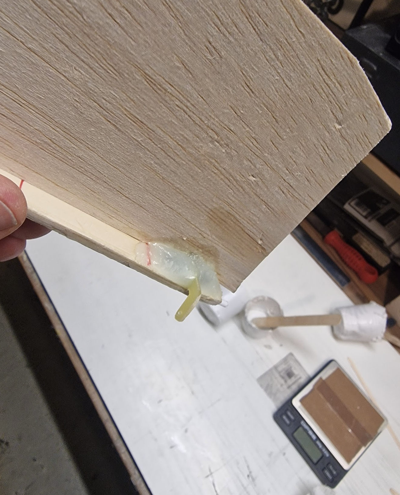

https://www.modulor.de/formenbau-plastilin.html
Bleibt weich. Löst sich leider auch an bei Berührung mit Trennmitteln.... Nächstes mal also erst trennen, dann Plastilin. ;-)

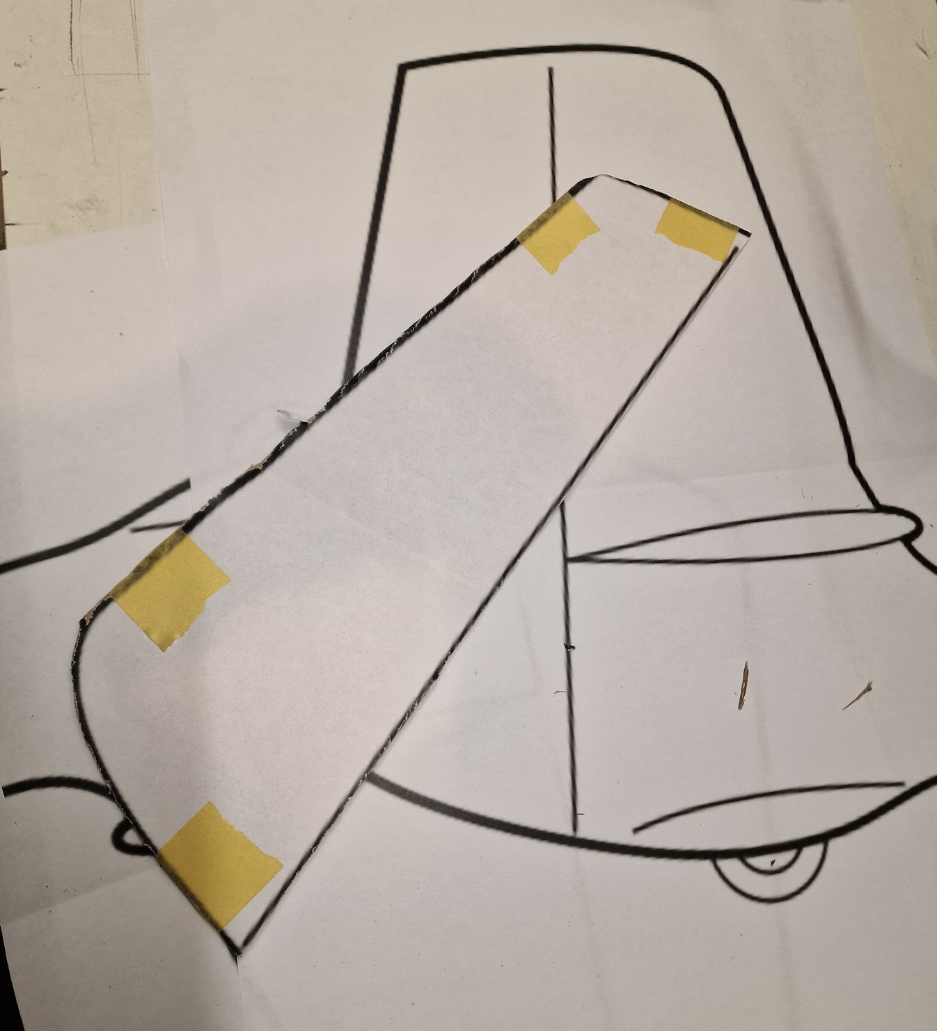

hier mal noch paar Bilder vom Leitwerk...

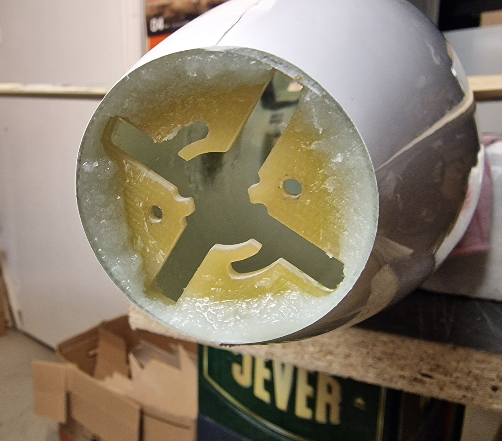

in der Zwischenzeit ist die Libelle ja schon fertig und einige von Euch haben Sie auch schon fliegen sehen.
Irgendwie hat mich auf der Zielgeraden die Lust verloren hier weiter zu berichten. Das wird beim nächsten Projekt auf jeden Fall nicht mehr passieren!

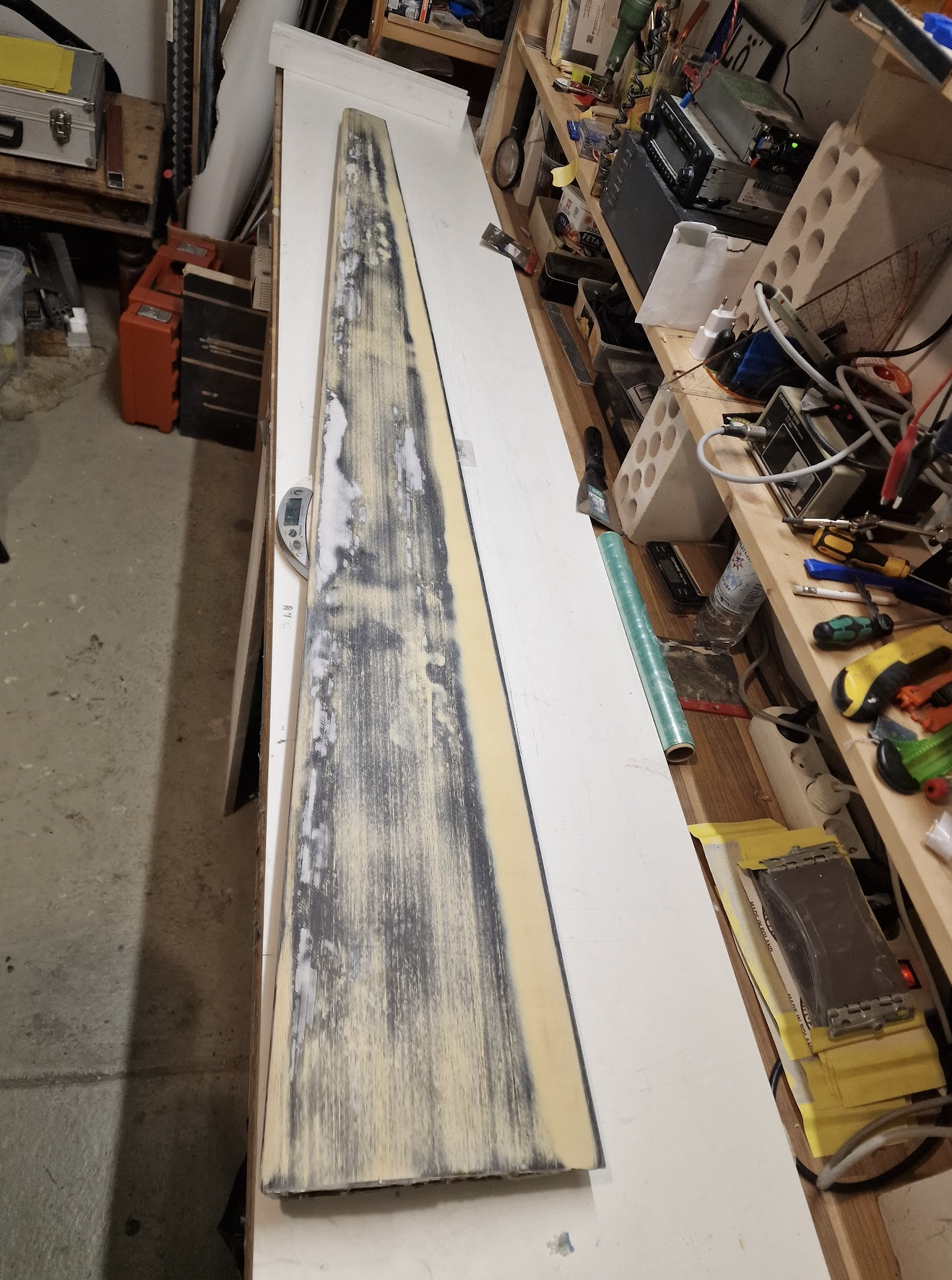

Ich will mal versuchen hier anzuknüpfen und fang mit Bilder von der Fläche an...
Wie schon weiter oben geschrieben ist beim Verpressen etwas schief gelaufen. Meiner Meinung nach bis heute mit ungeklärter Ursache ;-)
Es hat dann ca 3 bis 4 Anläufe gebraucht die fehlerhaften Stellan alle zu finden und mit Mumpe auszubessern...
Zudem hab ich leider auf der Oberseite im Bereich der Ruder zu viel weggeschliffen und musste etwas aufspachteln.
Alles lief nach dem Motto "wer schön sein will muss leiden"!
Das war vielleicht auch mit Grund das ich keinen Bock hatte hier weiter zu berichten. Da die Libelle sehr gut fliegt, dazu später mehr, ist der Schmerz vergessen.
Aber jetzt seht selbst....

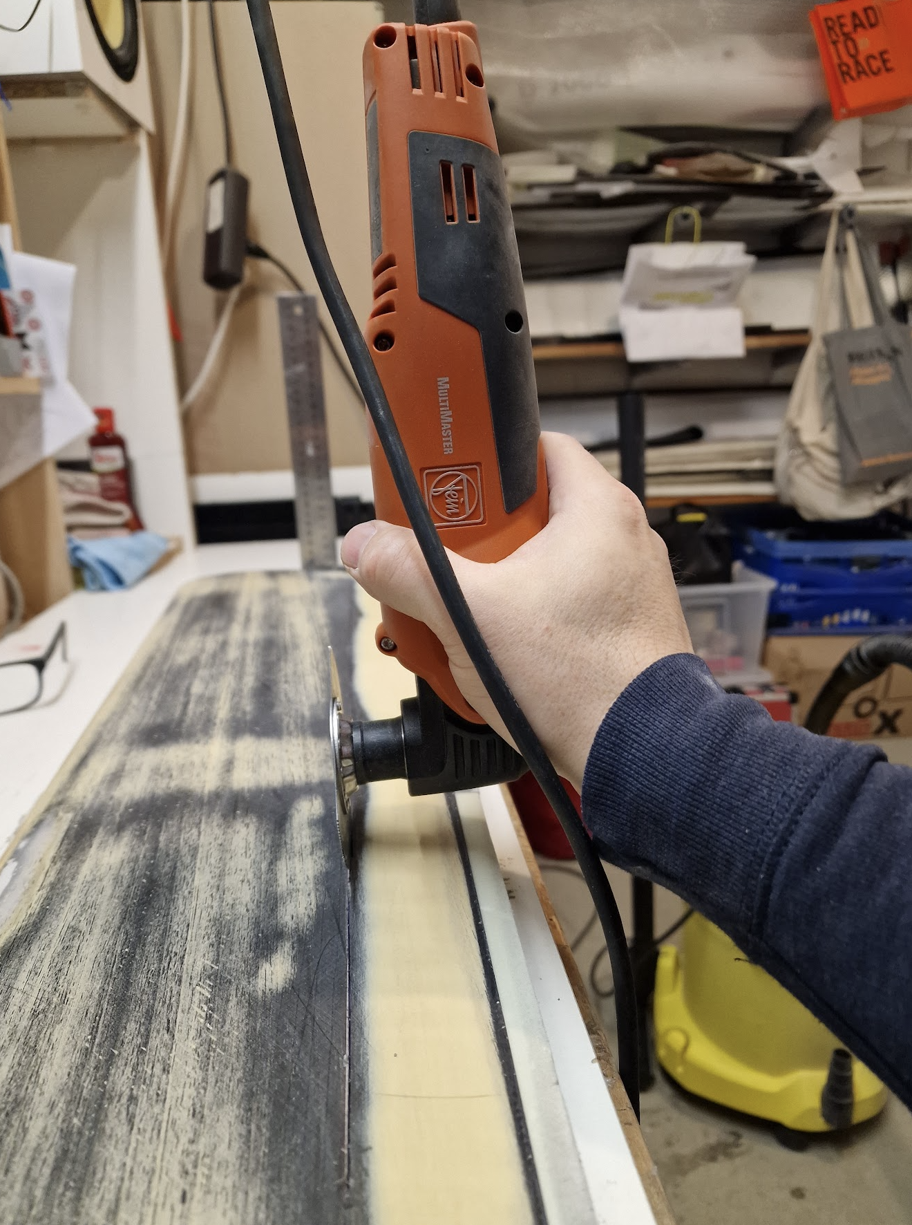

Re: Libelle 1:4
Die Unterseite (Scharnier Seite mit dem breiten Bosch Blatt gearbeitet)
auf der Oberseite mit dem dünneren Blatt von Fein :D
Auf der Unterseite erst mit der Maschine etwas vorarbeiten und dann den Rest mit der Hand bis zum Aramid.
fertig...

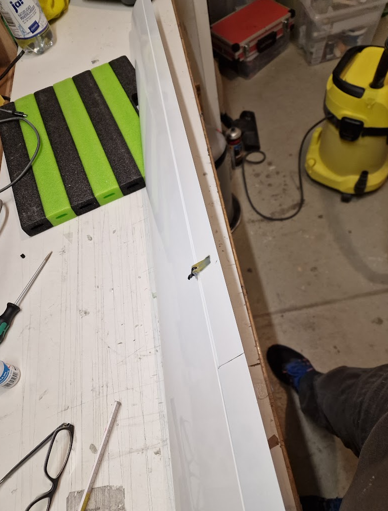

Re: Libelle 1:4
Servo Einbau..
Am Querruderservo ging es sehr geng zu.
Erst war die Idee eiun Cha HV85 zu verwenden, nach dem Auspacken des Servos war ganz schnell klar, viel zu filigran und es muss ein HV95 rein, auch wenn es ca. 1 mm übersteht...

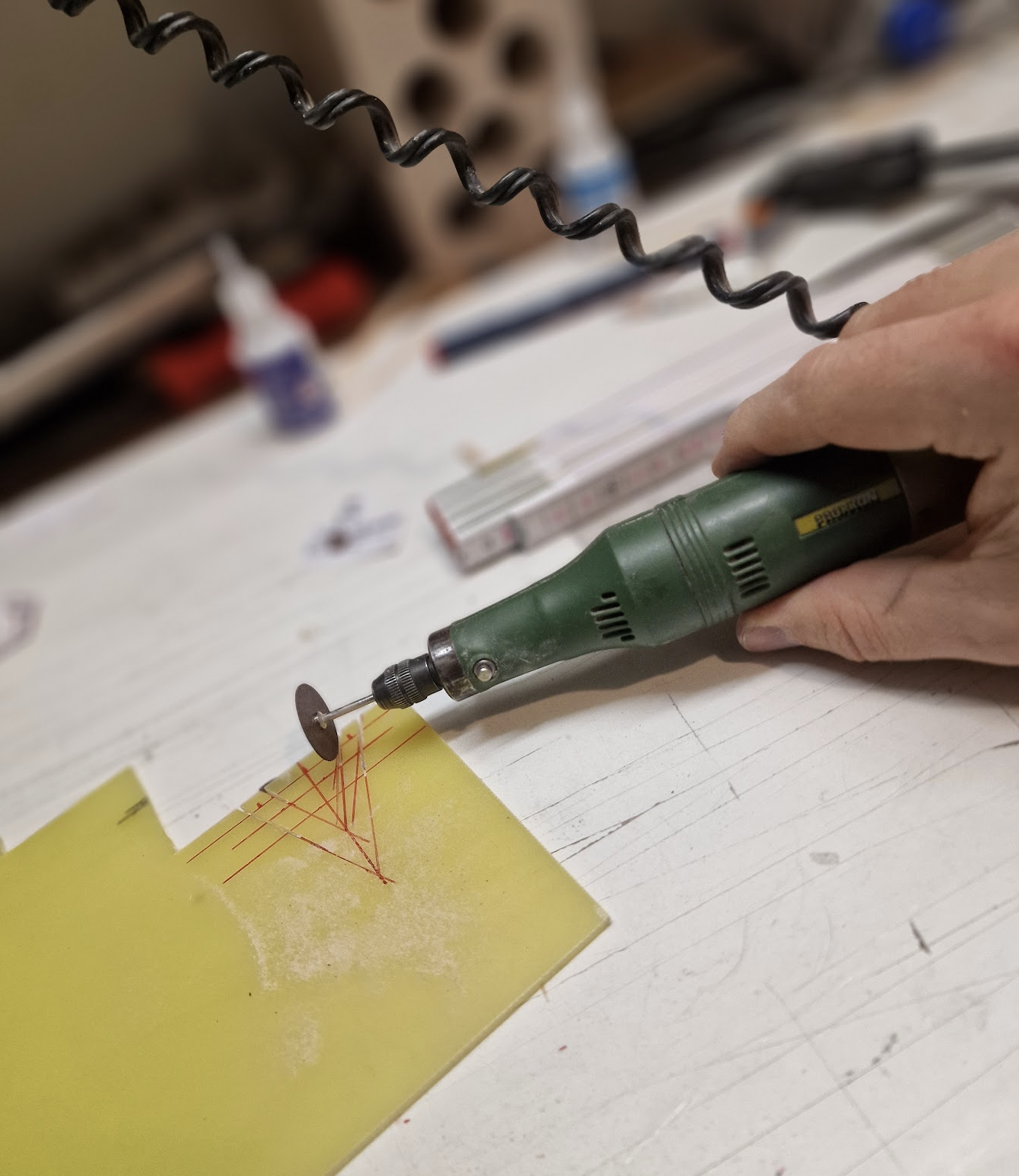

und nein, ich hab die billigen Gabelköpfe nicht verbaut. Weiss nicht was mich da geritten hat. Die wurden etwas später noch durch Gabriel Kugelköpfe getauscht... :idea:

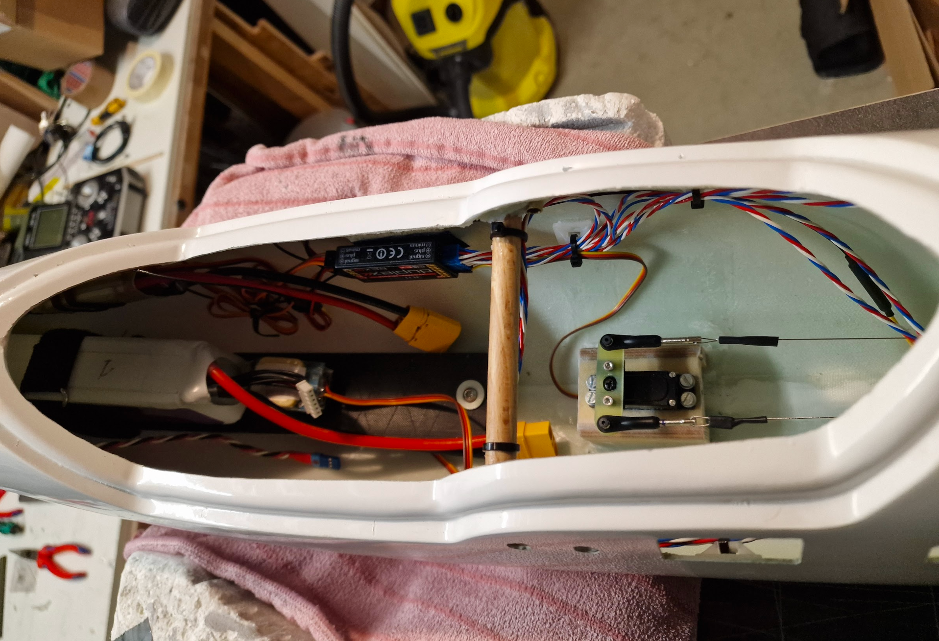

Re: Libelle 1:4
so, jetzt ging es an den Rumpf und zuerst mal die Flächen an den Rumpf anpassen und Abdrücken. Vorab würden natürlich die Torsionsstifte gesetzt.
Särkung
Särkung
:mrgreen:
fertig....

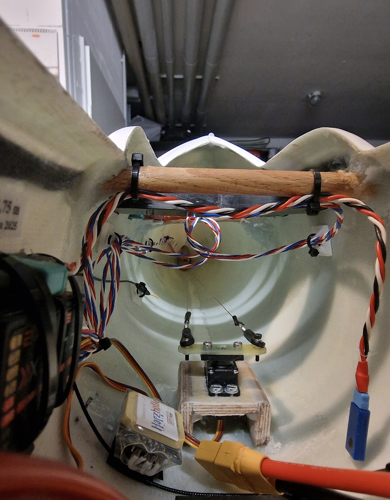

jetzt noch ein paar Bilder der Ruderanlenkungen und Servos...
Querruder
Querruder
Wölb
Wölb
was man heute alles machen muss ;)
kpl. fix und fertig...
mit 15g Differenz kann man sich sehen lassen....

So, hier noch Bilder von den letzten Arbeiten vor dem Haus Erstflug....
Müsste te 200er UD gewesen sein... und 4 mm Pappel

das sind je 200g x 4 = 800 g Ballast aus meinem Dingo - war nicht so geplant, passt aber perfekt...
Für´s erste fertig....
Mit dem Abfluggewicht von ca. 4,8 kg (ohne Ballast) war ich erstmal zufrieden.
