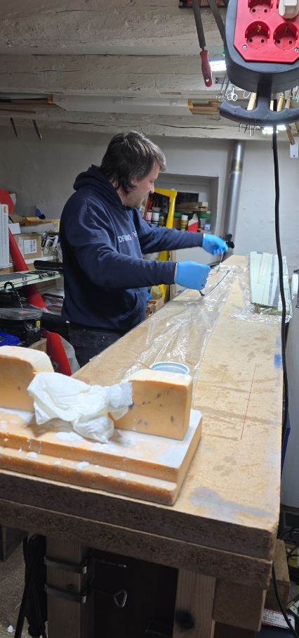

Auch dieses Jahr wird es wieder ein Gemeinschaftsprojekt von Stephan und mir geben... Mehr oder weniger unverhofft, aber die Geschichte ergab sich eben. Stephan wollte eigentlich "ein schnelles Projekt" mit einem Rumpf von einem Kumpel bauen, nur als dieser ankam, vor 2 Tagen, war schnell klar, so wird das nix.
Da ich ja aber das Urmodell von Johannes ( https://www.rc-network.de/threads/libel ... .11826235/ ) im Austausch mit der 22 ( https://www.rc-network.de/threads/asw22 ... .11988580/ ) bekam, haben wir gestern Abend noch beschlossen, daraus ein Gemeinschaftsprojekt zu starten. Geplant hatte ich mit dem Förmchen zwar frühestens nächste Bausaison, wenn überhaupt, aber da Stephan ja nun einen 1:4er Rumpf benötigt, wird das eben vorgezogen und ich stelle meinen Swift hinten an.
Die Flächen von Stephan sind schon geschnitten und auf der Oberseite beplankt, gestern hat er den Verbinder eingelegt...

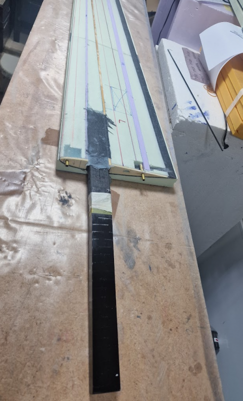

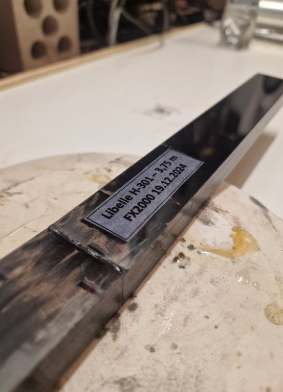

Moin Zusammen,
so, Flächen besäumt und Verbinder gebaut...
Grüße und schönes WE
FX

Re: Libelle 1:4
Du bist sehr fleissig.
Der Verbindet ist mal richtig klasse sowas kann nicht jeder selber bauen !!!

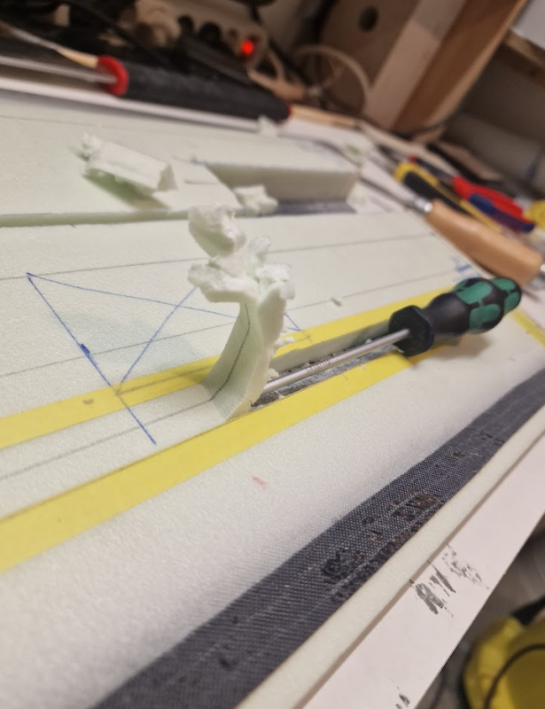

Re: Libelle 1:4

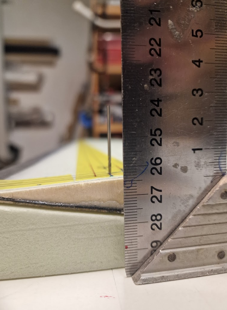

So, gestern und heute die Ruderstege vorbereitet....
Am Radbogen steht noch ein Hauch von Nix .... :shock:

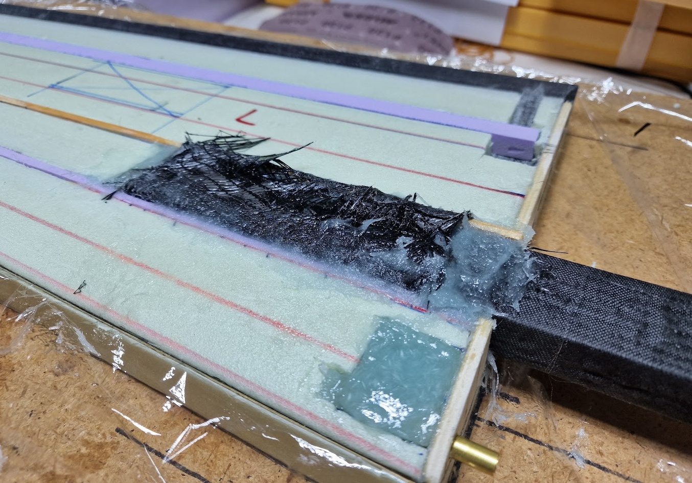

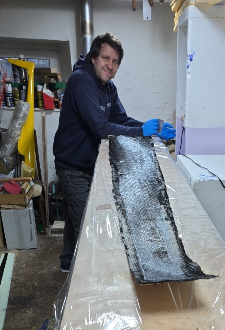

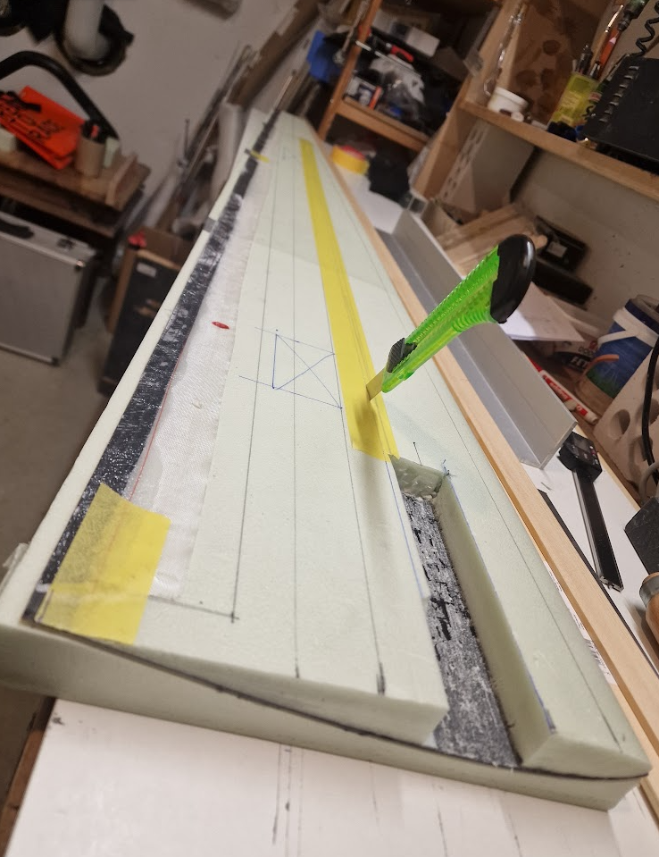

Moin zusammen,
gestern haben wir den Holm und die Verbindertaschen eingebaut...

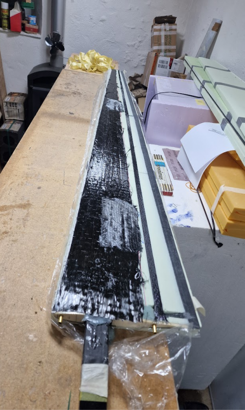

Frank T.
Beiträge: 243
Re: Libelle 1:4
Beitrag von Frank T. »

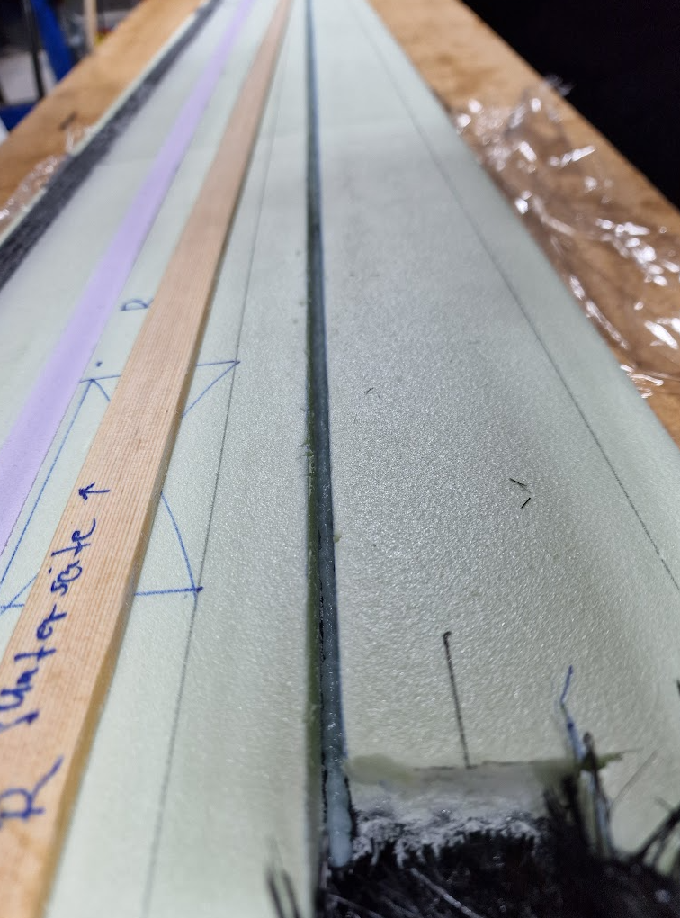

https://www.thermik-board.de/download/f ... &mode=view
Verstehe ich das richtig, dass die Servoschächte im Bereich des UD-Materials liegen? So richtig gut ist das nicht.
Oder habe ich was übersehen?
Gruß Frank
Re: Libelle 1:4
Moin Frank
Ja, das siehst du richtig. Die breite, oberste UD-Lage liegt dort. Darunter ist noch eine zweite, die nicht "verletzt" wird und damit sich die Kräfte trotzdem übertragen und keine Bruchkante entsteht, liegt dort noch zusätzlich der Biax-Fetzen.
Heute ging es mit der 2. Fläche weiter, sie ist im Sack/in der Temperbox:

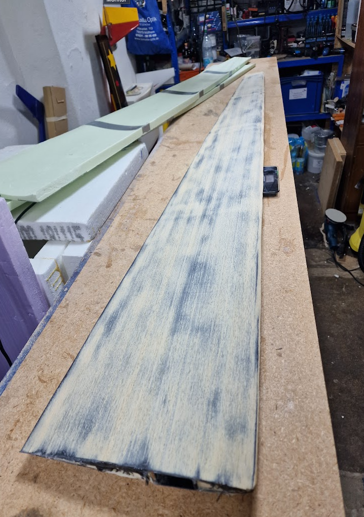

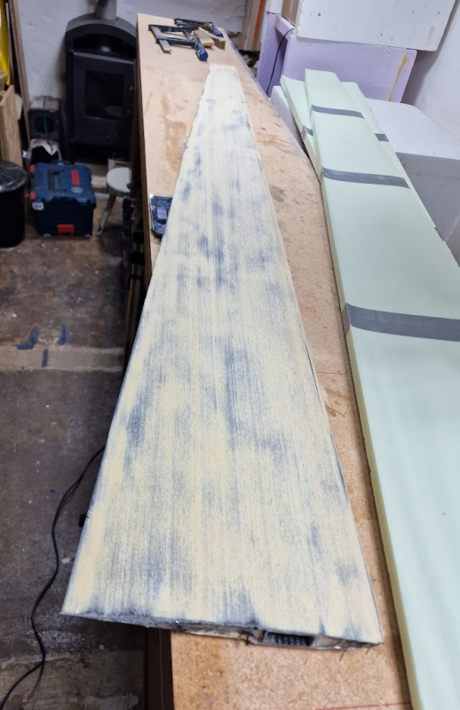

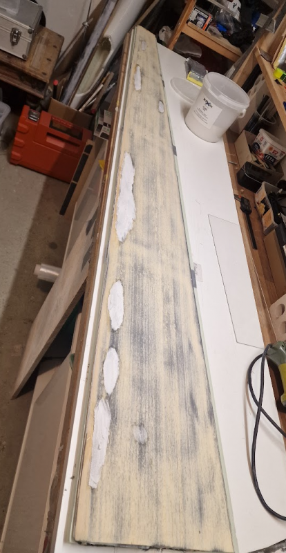

So, beide Flächen sind ja in der Zwischenzeit zu... es gab aber leider einen kleinen Baufehler beim Pressen der Oberseite.
Das Abachi hat sich stellenweise nicht vollflächig mit dem Gewebe verbunden. Recht Fläche mehr als an der linken Fläche...
Grund dafür war, dass die Kerne beim Verpressen auf der Nasenleiste aufstanden.
Wenn man das vorher weiß, lässt es sich vermeiden, aber die Kerne kamen dieses mal von extern und wir haben halt wie immer gebaut, als hätte Christian die Flächen geschnitten. Jetzt heißt es etwas Spachteln und hoffen das die Oberfläche nach dem einstreichen mit Parkettlack gut rauskommt. Es muss ja immer was sein, sonst wäre es am Ende noch langweilig...
Gewichtstechnisch bin ich aber zufrieden - 860g noch nicht 100% verschliffen ist ein guter Wert für "Allround+"
Auch die Ruder- und Holmstege liegen sauber und die Profiltreue der Kerne schaut zumindest optisch mal sehr gut aus.
Heute kommt der Feinschliff und die Nase bekommt ihre Form - hoffe es wird etwas sonnig später, damit ich nicht frieren muss.

Re: Libelle 1:4
gestern den Grobschliff erledigt, jetzt gehts an die Feinheiten...

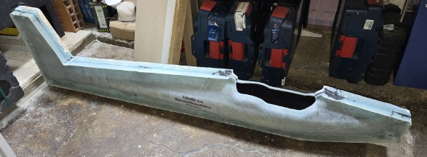

Re: Libelle 1:4
Moin Libellianer
Nachdem Tobi mit dem Twin im Kofferraum auf der Autobahn war, ging es hier weiter....
Das SR wird noch abgetrennt und die HR-Anformung bekommt auch noch den Schnitt auf Ruderhöhe, nur war es so einfacher die EWD einzumessen... Als kleine Aufgabe hat sich der Sporn dargestellt, original mit Rad drin werden wir natürlich nicht bauen, aber irgendwie zumindest grob ähnlich in proportional gut aussehend sollte er werden. Mal schauen, was da am Ende drauß wird...
Re: Libelle 1:4

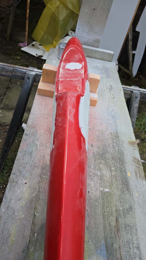

...der Moment, in dem man einfach nur kurz bei Bildern des Originals nachsehen möchte, wie da so die Flächenanformung gelöst ist...
Ansonsten ging es mit dem Sporn noch etwas scaler weiter, die HR-Wurzelanformung ist auf scale-Tiefe gekürzt und der Haubenrahmen ist verschliffen.
Heute noch den Rest des Rumpfs schön mit 120er anschleifen, dann kann morgen Abend, falls es draußen trocken ist, der Acrylfüller drauf, damit am Samstag dann die verhasste Nassschleiforgie beginnen kann.
Im Idealfall ist Samstag Nachmittag/Abend dann der Lack drauf, aber schaumama...

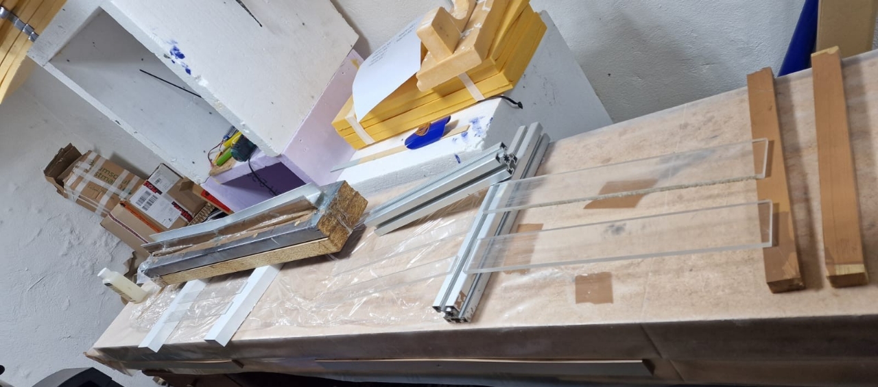

Re: Libelle 1:4
Sooo, es ist so weit. Morgen in aller Herrgottsfrüh, also Sonntag um 11:00 Uhr, geht's los mit Förmchen laminieren.
Ich hab da mal was vorbereitet:
Bei der Trennebene hab ich Recycling betrieben und die vom Twin einfach passend umgebaut.
