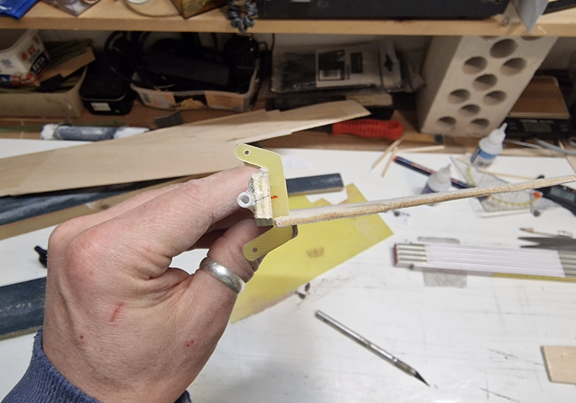

Servo Einbau..
Am Querruderservo ging es sehr geng zu.
Erst war die Idee eiun Cha HV85 zu verwenden, nach dem Auspacken des Servos war ganz schnell klar, viel zu filigran und es muss ein HV95 rein, auch wenn es ca. 1 mm übersteht...

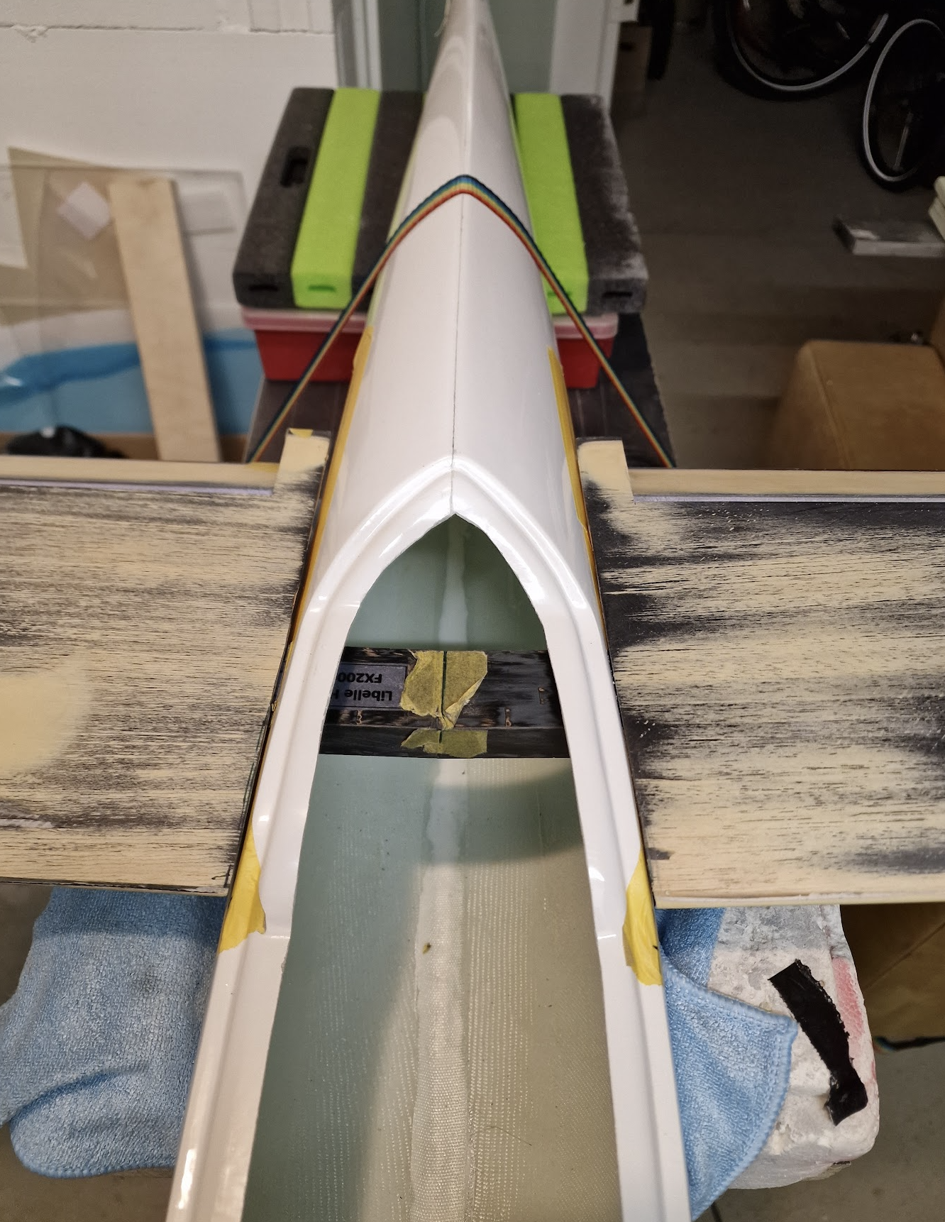

so, jetzt ging es an den Rumpf und zuerst mal die Flächen an den Rumpf anpassen und Abdrücken. Vorab würden natürlich die Torsionsstifte gesetzt.

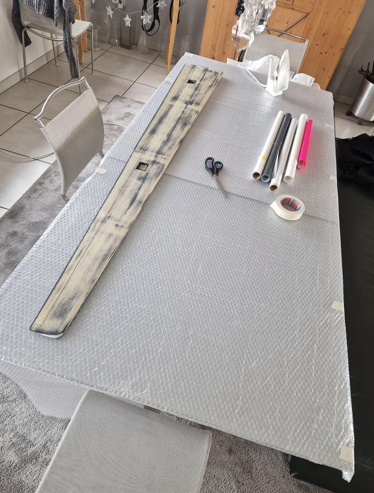

so, dann ging es an´s Flächen bespannen....
Gewicht der Folie ca. 60g pro Halbspannweite

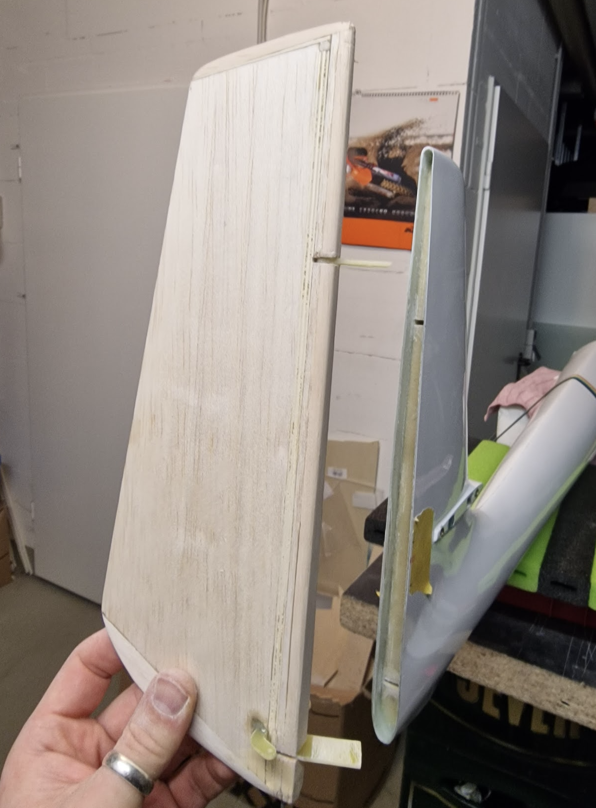

ein Seitenruder braucht es auch....
ein Spannt für mehr Stabilität ...

So, hier noch Bilder von den letzten Arbeiten vor dem Haus Erstflug....
Müsste te 200er UD gewesen sein... und 4 mm Pappel
