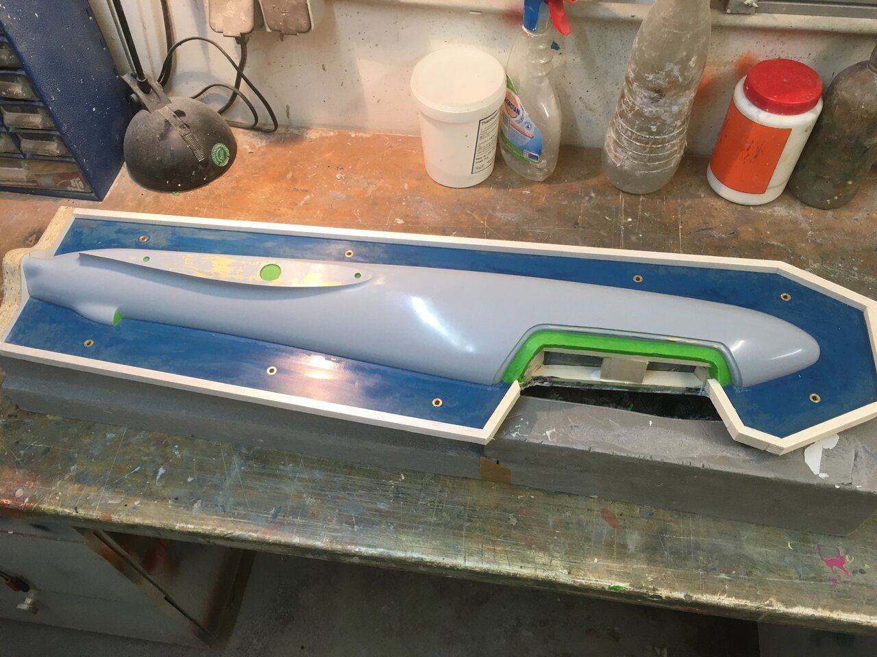

Re: Twin-Astir 4,5m
Ich hatte bei der 1. hälfte balsa mit sekundenkleber auf der Trennebene positioniert umlaufend und bei der 2. Hälfte wird das runtergeschnitten mit nem Messer und neues Balsa dran was für die 2. kante übersteht.
Man hat eine Versteifungskante und kann das Gewebe daran super abschneiden. Man muss auch nicht viel dran rumflexen ich mag den Glasstaub so gar nicht.
1.Hälfte:
2.Hälfte, das is dann nochmal neues Balsa:
Beiträge: 10215

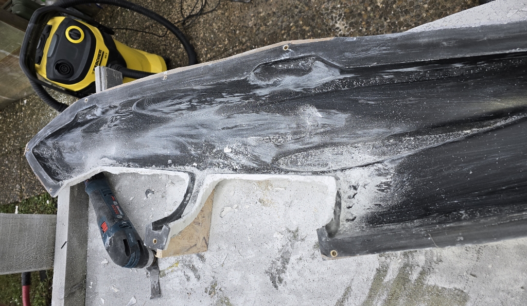

Re: Twin-Astir 4,5m
Moin zusammen
Heute war es also soweit. Das Förmchen wurde aufgeknackt. Bis auf die leider obligatorischen kleinen Löcher in der Formkante, obwohl ich da immer extra vorsichtig das Harz ganz dünn vor dem Pinsel hertreibe, ist alles gut gelaufen.
Die Löchle sind alle zu, beide Hälften sind aufpoliert, die 2., die ja noch keine Füßchen hatte, hat selbige bekommen, morgen und Freitag abend wird dann der Trenn-Poliermarathon gestartet, damit ich idealerweise Freitag Abend noch, oder spätestens Samstag Mittag dann imc lackieren kann, um Sonntag den ersten Rumpf zu laminieren und meine Belegung zu überprüfen, damit dann, wenn Tobi kommt, alles glatt läuft.

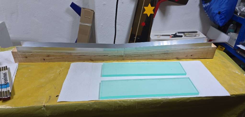

Erstmal habe ich eben die Verbinderform gebaut und werde gleich einen ersten Verbinder einlegen, Rumpflaminieren wird auf morgen verschoben...
Beiträge: 10215
Re: Twin-Astir 4,5m
Der Verbinder ist im Förmchen, jetzt wird das Gewebe und Gelege für morgen geschnitten....
