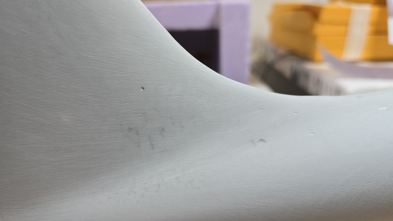

Bei +16°C Außentemperatur war heute der Tag der Tage für die erste Dickschichtfüllerdusche.
Die nächsten Tage heißt es nun also Nassschleiforgie³

Da bin ich mal gespannt ob du nur anschleifst und dann lackierst oder alles runterschleifst.
Und nur dort Spachtel verbleibt wo Lunker, Katzer und Dellen an der Oberfläche sind.
Dickschichtfüller klingt nach reichlich Gewicht.

Re: Twin-Astir 4,5m
Moin Harry
Soweit runter, bis es halbwegs glatt ist, dann die nächste Schicht.... Bis die Oberfläche perfekt ist, dann imc drauf, ein paar Tage warten, polieren, Abformen....
Das Gewicht ist bei einem Urmodell doch Wurst?!?! ;-)

Ein Jetmodellbauer aus England sagte mal: man wird mit Schleifen nie fertig, man hört nur irgendwann auf zu Schleifen. Das stimmt auch irgendwie denn man kann eigentlich immer noch was finden was vielleicht noch besser geht. Wünsche gutes Durchhaltevermögen und wenn man ein paar Tage nach dem Füllern direkt schleift geht es ganz prima. Ich erwische mich immer beim sehr feinen Schleifpapier / Polieren und in der Grundsubstanz sind immernoch.Vertiefungen die ein abrasiveren Schleifeinsatz notwendig machen. Manchmal sieht man sachen auch erst nach dem Wachsen dann wird nochmals geschliffen und Poliert. Eine unendliche Geschichte, aber Du schaffst das👍
Re: Twin-Astir 4,5m
Moin Matze
Das trifft es gut. ;-)
Deshalb ja das Urmodell am Ende immer schön schwarz lackieren, damit man das Elend in Gänze sieht und beurteilen kann und danach das fertige Flugzeug in Weiß, damit man die Fehlerchen nicht so einfach entdeckt. :lol:

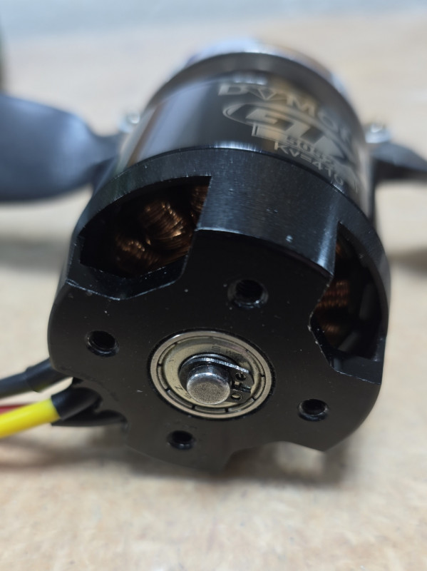

Soooo, die ach so ruhigen Tage sind ja gottseidank endlich vorbei, jetzt geht's wieder weiter mit den wirklich wichtigen Dingen des Lebens... ...dem Motorumbau. Man, geht mir das unnütze Ding schon jetzt auf den Sack. :oops:
Egal.
Ein Anschlag aus einem Stückchen GFK-Platte ist eingebaut, die Welle gedreht, dafür eine neue Nut für den Sprengring mit dem 0,5er-Dremel-Flexscheibchen in das "neue Ende" Welle gewurstelt, sitzt. Die Welle zu kürzen wäre vielleicht noch eine Idee, aber ich warte erstmal ab, wie das Ding überhaupt auf dem Profiltropfen sitzt am Ende und entscheide dann spontan.
Das NACA-Förmchen ist auch schon fertig, jetzt heißt es nur noch warten auf die Strongal-Lieferung, ich will den Haupt-Strongal-Stecken direkt mit einlaminieren beim Formschließen.
