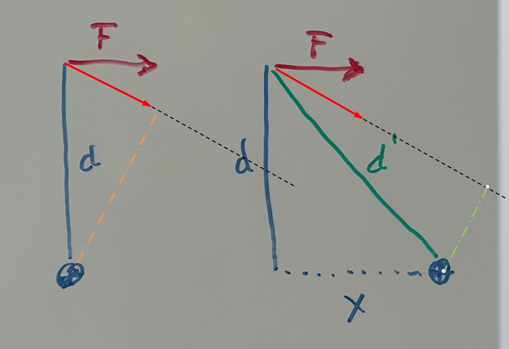

Re: Twin-Astir 4,5m
Hallo Matze.
Ich hab da ein Verständnisproblem.
Wenn der Abstand "d" des Propellers zum Rumpf gleich bleibt, die Kraft in der Schubachse gleich bleibt aber der Angriffspunkt der Kraft weiter hinter dem Schwerpunkt ansetzt, wie Du schreibst, dann wird doch der effektive Hebelarm grösser und damit auch das Drehmoment (Kippmoment) um den Schwerpunkt ?
Oder hab ich Deine Anmerkung falsch verstanden oder gerade einen Knoten im Kopf ?

- t6backseater
- Beiträge: 173
Re: Twin-Astir 4,5m
Schnell mal ne Skizze gemacht: da siehst de den Zusammenhang. Je weiter hinter dem Schwerpunkt, desto grösser wird der neue Hebelarm d´und damit das Kippmoment oder Drehmoment oder Nickmoment um den Schwerpunkt, wenn d und F identisch bleiben.
Aber vielleicht hat Matze das irgendwie anders gemeint.

Re: Twin-Astir 4,5m
Die Skizze ist eine Gute Basis!
Danke Dietmar, wenn du jetzt direkt über dem SP bist und den schubvektor nach unten neigst...
Du erkennst dass in beiden Bilder Motorsturz eingebaut wurde der ist pi mal Daumen gleich, orthogonal dazu bestimmt sich dann der Hebel (orange und grün) und über Kraft mal Hebelarm das Nickmoment und da rechts der Hebel viel deutlicher kleiner wird, nickt das Modell nicht so extrem.
Du kannst folgendes machen wenn es Dir wichtig ist:
1. einen ganz neuen Traeger bauen, das ist aber bestimmt nicht in deinem Sinne. oder
2. Du kannst Deinen Arm nehmen und den ein paar grad nach hinten neigen, wenn er dann unten mit gewinkelt eingebautem Bolzen noch genauso verbaut werden kann, den gleich schrägen winkel schaffst Du oben für den Motor plus ein von Dir gewählter Sturzwinkel, da is man schnell bei 5°, siehe meine Fotos vom Amigo, mehr Sturz = mehr Luftschraubenfreigang zum Rumpf = kürzerer Arm möglich. Das ist das schönste an dem Konzept wie ich finde
3. wenns gar nicht geht bauste einfach so weiter, machen ja viele,...
ich sage immer wenn das Modell im steigen ist, sagen wir mal 5° und du hast 5° sturz, dann schiebt der Prop genau horizontal nach vorne
gruss Matze
gruss Matze

- t6backseater
- Beiträge: 173
Re: Twin-Astir 4,5m
... schau beim Schleifen immer auf das darunter liegende Badetuch mit Sonne, Wind und mehr ...
- t6backseater
- Beiträge: 173
Re: Twin-Astir 4,5m
matzito hat geschrieben: Fr 10. Jan 2025, 16:06 ... direkt über dem SP bist und den schubvektor nach unten neigst...
Jetzt Deine Überlegung mit dem negativen Sturz verstanden
Re: Twin-Astir 4,5m
Wenn man das Ganze umdreht und der Motor vorne sitzt, muss er nach oben zeigen, um den effektiven Hebelarm zu verringern, das hat damals meiner GeeBee R1 das Leben gekostet,sie hatte Motorsturz nach unten und haette eigentlich nach oben zeigen muessen, weil der Motor so viel hoeher liegt als der Schwerpunkt. Das Moment konnte das recht kleine Leitwerk bei Vollgas nicht mehr kompensieren.
