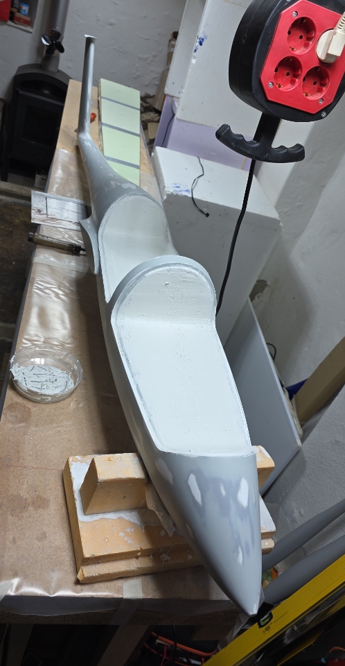

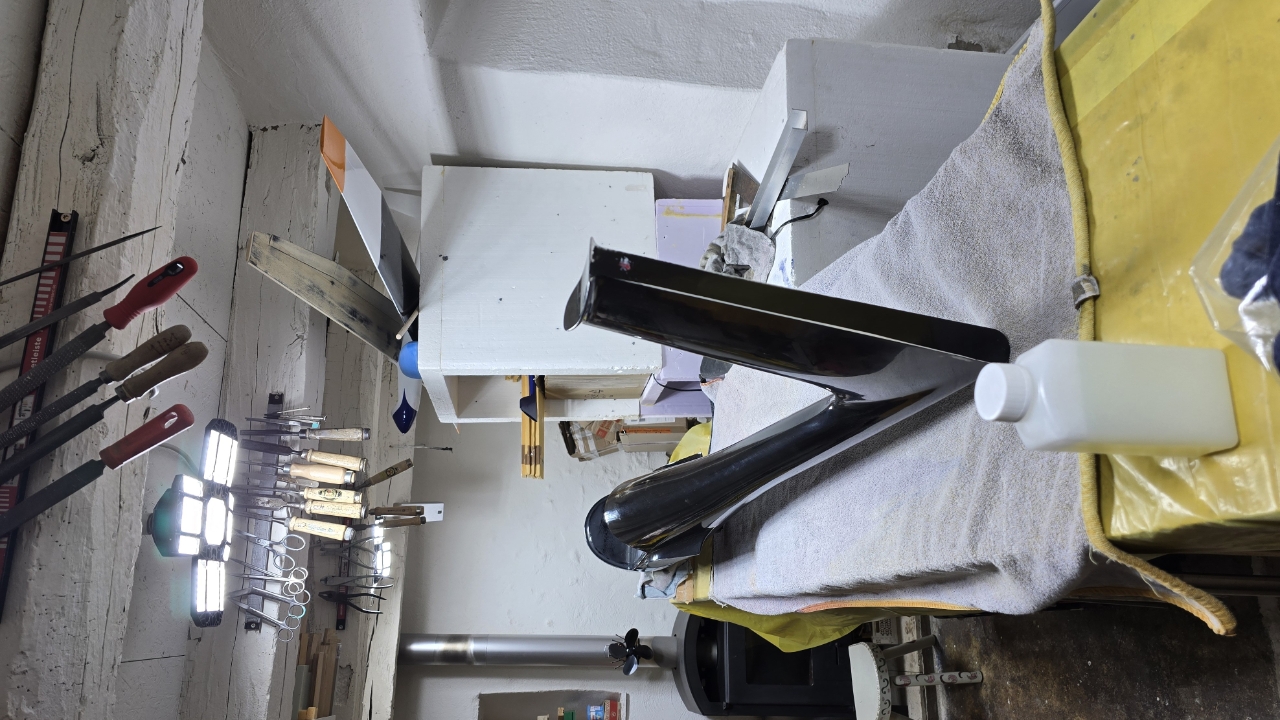

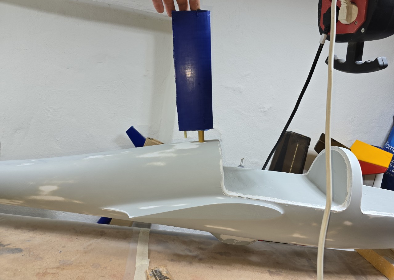

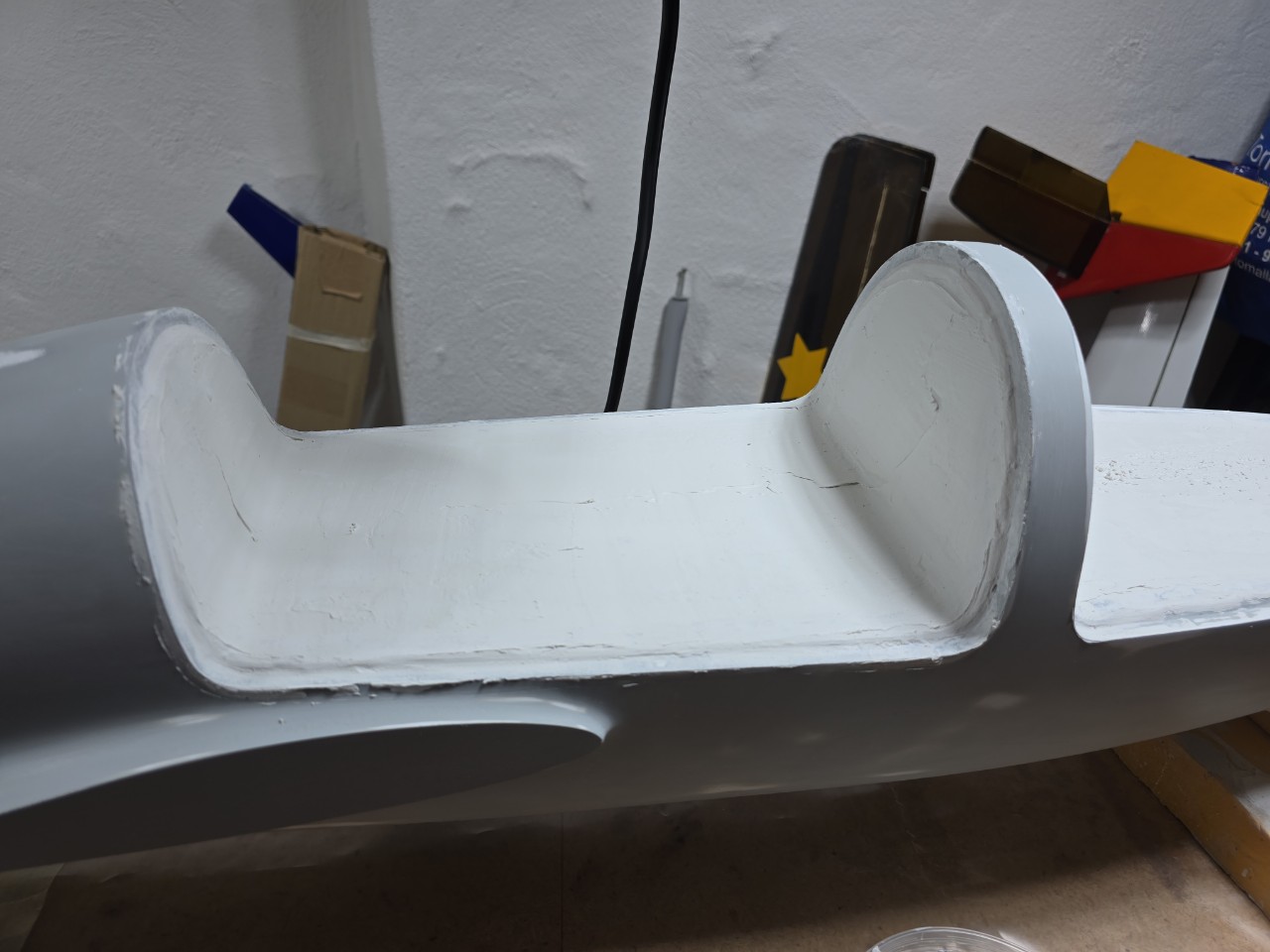

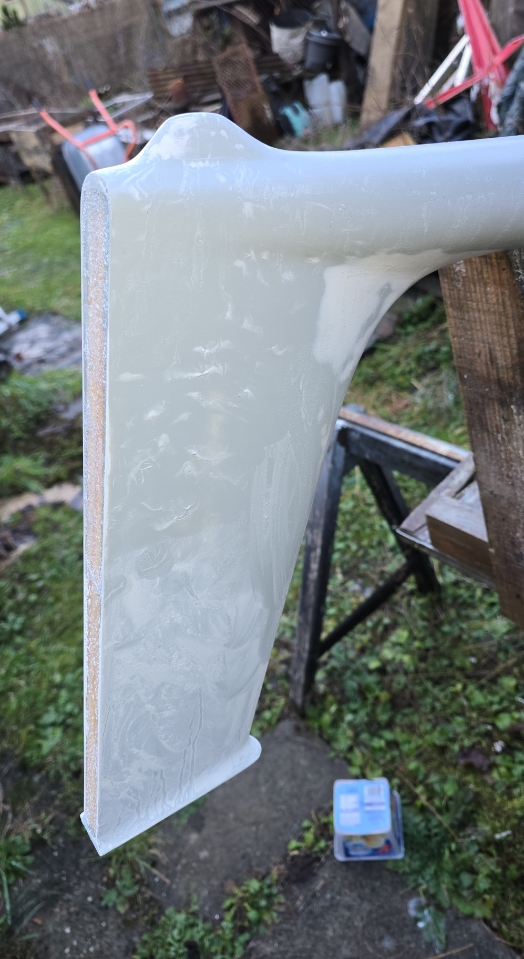

Ich habe die letzten 2 Tage, neben den Flächen für Stephans Libelle, mit nassschleifen des Rumpfs und dem Haubenrahmen des Twin verbracht.
Klar, ist was geworden, habe ich ja schon öfter mal so gemacht, also eine Lehre aus Sperrholz mit der Dekupiersäge erstellen und dann mit Spachtel das Rahmenprofil erstellt, aber eben habe ich einen Tipp von Johannes bekommen, der das ganze um viele Stunden abgekürzt hätte:
Sperrholzbrettchen mit dem Haubenrahmenradius -1,5cm zusägen, an der Tischfräse per Fräser mit Anlaufring die Kante konturieren, aufkleben, fertig.
Die Welt könnte manchmal so einfach sein und ich hätte ja alle Materialien/Werkzeuge dafür da...
Re: Twin-Astir 4,5m
Ja bei der graden Fläche geht sowas aber oft sin die Bereiche auch gebogen und dann hat man ein System und macht seinen Standart. Also nich ärgern,.. nächstes Mal. :thumbup:
Sieht jedenfalls gut aus.

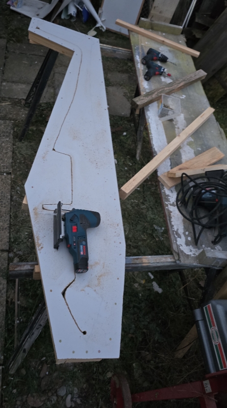

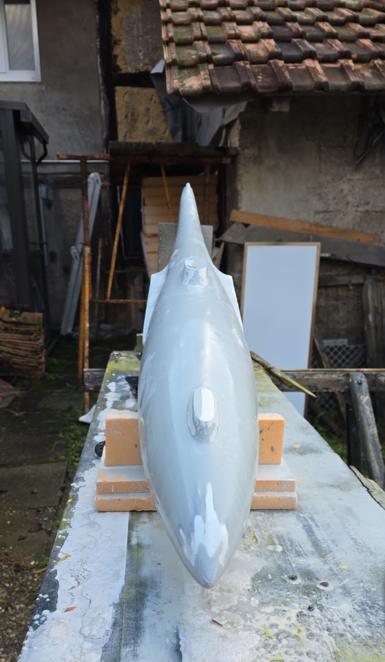

Heute habe ich mal das Aufstecktriebwerk aus dem Förmchen geholt...
Besäumen usw muss ich es noch, aber erstmal schaut das garnicht so falsch aus.

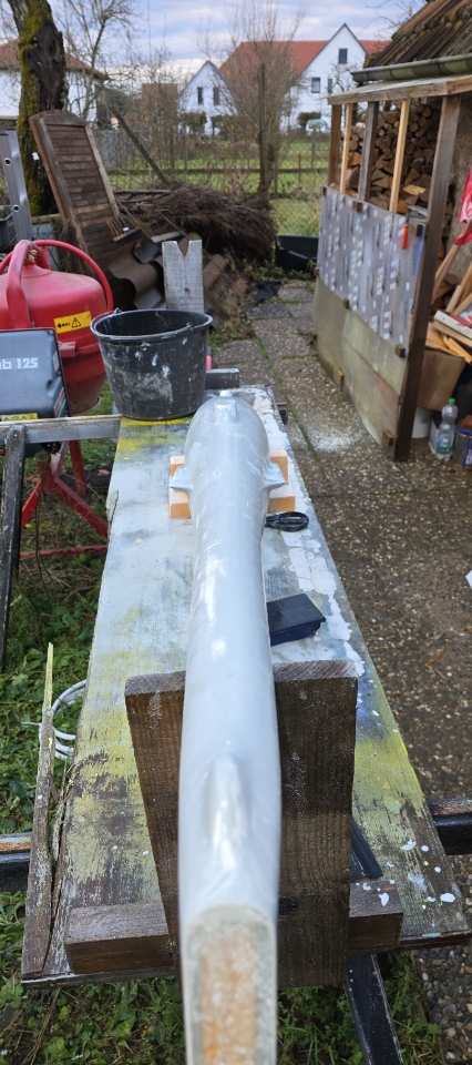

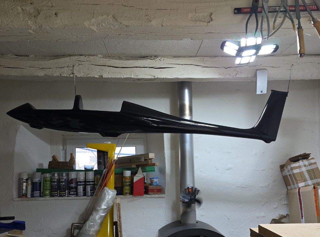

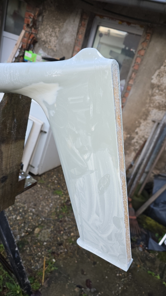

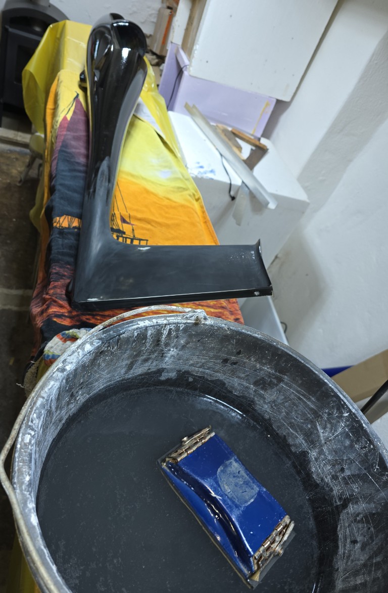

...eben das Urmodellchen mit Mipa PUR 250-90 Schwarz lackiert am Galgen im Hof. Jetzt darf der kleine über dem ordentlich eingeheizten Ofen aushären bis Morgen. Da hoffe ich dann, ist alles schon so perfekt hart, damit ich mit dem Nassschleifen und Polieren weitermachen kann.
Re: Twin-Astir 4,5m
Super, war es nicht zu kalt draussen zum Lackieren? hast den Lack und Pistole bestimmt alles im warmen vorbereitet und dann mit warmen Modell und Lack raus spritzen und wieder ins Warme?
Ich hoffe DU bist nach dem Polieren zu frieden und kannst ans Formenbauen denken.
Beiträge: 10214
Re: Twin-Astir 4,5m
Moin Matze
Genau so. Alles im warmen vorbereitet, schnell raus mit dem Zeug, draufsoßen, aufhängen.
Es hatte Temperaturen so ganz knapp im Plusbereich. Orangenhaut hat's trotzdem gegeben, aber ist ja nur das Urmodell, das wird dann morgen alles nass glattgeschliffen.
Wird schon passen, sieht man ja bei schwarzem Lack immer sofort. :thumbup:

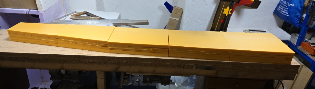

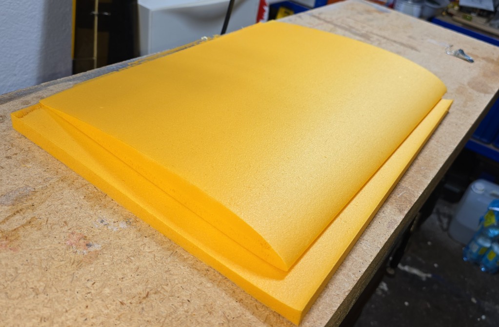

Nachdem gestern der Lack noch nicht vollständig ausgehärtet war, habe ich mich erstmal an's Kernchenschnitzen gemacht...

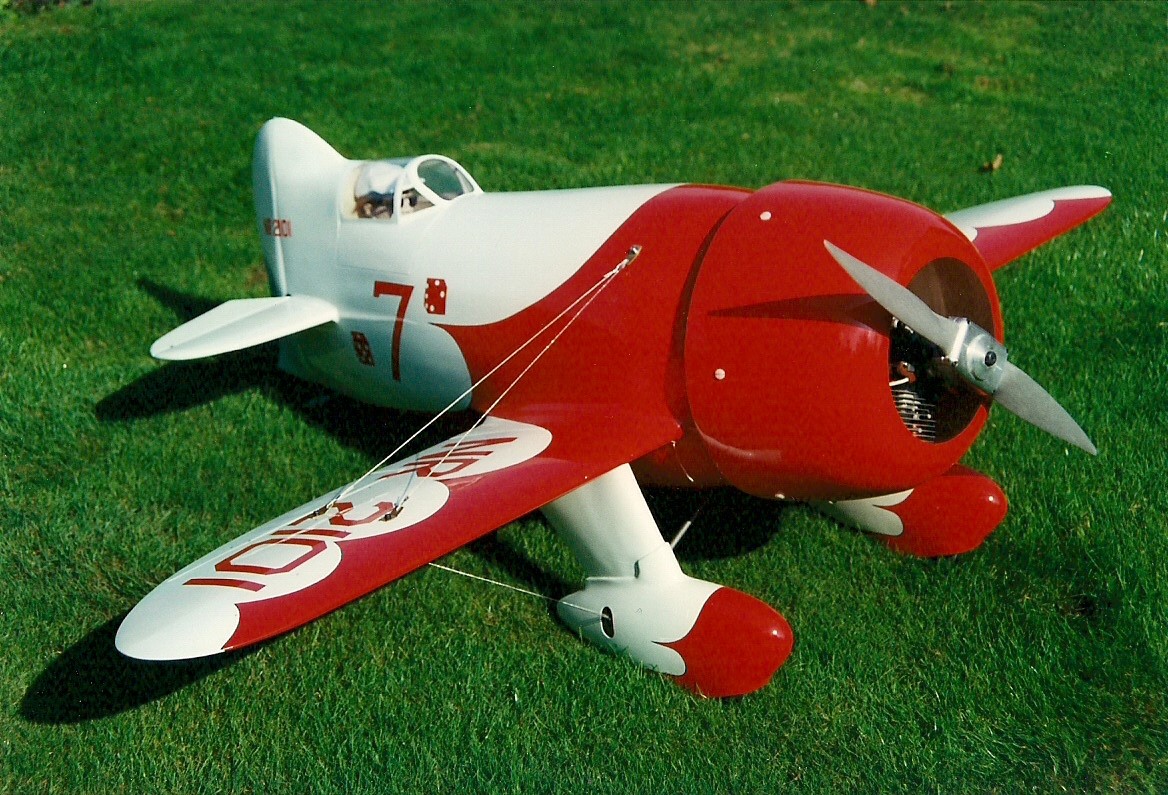

Wenn man das Ganze umdreht und der Motor vorne sitzt, muss er nach oben zeigen, um den effektiven Hebelarm zu verringern, das hat damals meiner GeeBee R1 das Leben gekostet,sie hatte Motorsturz nach unten und haette eigentlich nach oben zeigen muessen, weil der Motor so viel hoeher liegt als der Schwerpunkt. Das Moment konnte das recht kleine Leitwerk bei Vollgas nicht mehr kompensieren.

Christian Deine Kerne schauen sehr gut aus hast Du eine Maschine mit automatisierter Drahtführung?
Beiträge: 10214
Re: Twin-Astir 4,5m
Moin Matze
Das ist eine Eigenbau-Styro-CNC mit gefrästen Holzteilen von einem Freund (ChrisB).

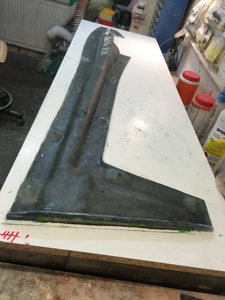

Beiträge: 10214

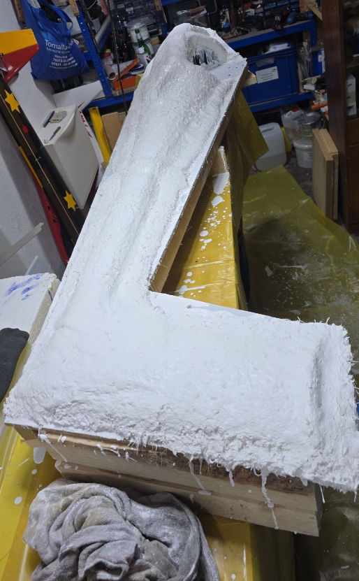

Re: Twin-Astir 4,5m

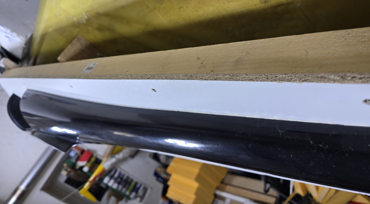

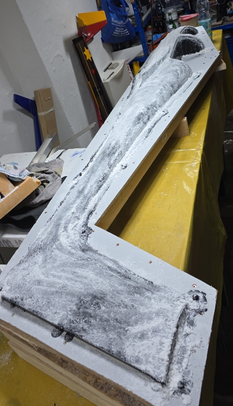

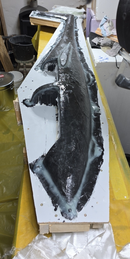

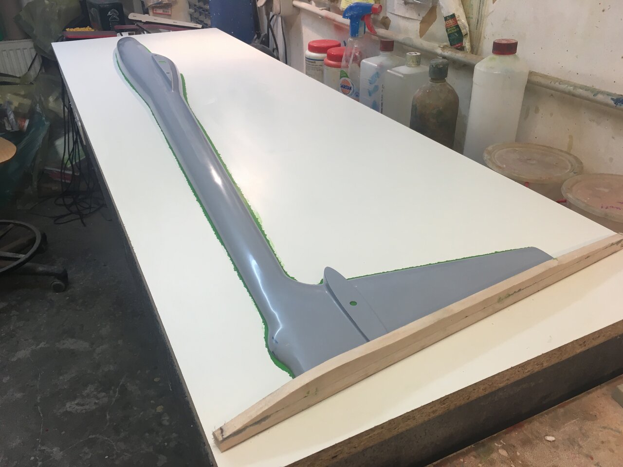

Die letzten Stunden ging bissl was voran... Förmchen ist zu. Samstag geht's weiter mit Vorbereiten für die 2. Hälfte.
Edit: Da sind ein paar Bilder auf'm Kopf...?!! :oops:
Re: Twin-Astir 4,5m
Is das Laminierkeramik?
Am Ende des SLW lässt du da die Form nicht offen, um die Naht nachzurollen und das Seitenruder bisl zu versenken un der Flosse oder sägst Du die Form später auf? Wie is das geplant?
Beiträge: 10214
Re: Twin-Astir 4,5m
Moin Matze
Genau. Steinscheibe auf die Flex und gib ihm....
Re: Twin-Astir 4,5m
Ja das Gfk und wahrscheinlich auch die Laminier- Keramik sind extrem abrasiv plus der doofe Staub. Du könntest dies vermeiden wenn du hinten ein Holz vorstellst u hast dann gleichzeitig ne kleine Versteifungsrippe
Beiträge: 10214
Re: Twin-Astir 4,5m
Moin Matze
Stimmt, das wäre eine echt einfache und gute Sache gewesen :oops: :thumbup: :thumbup: :thumbup:

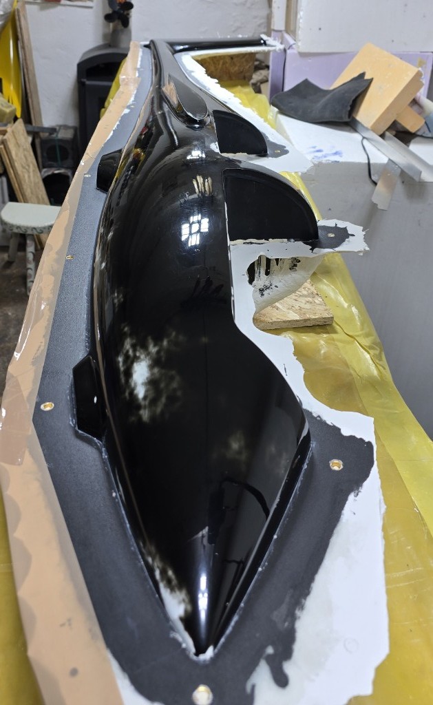

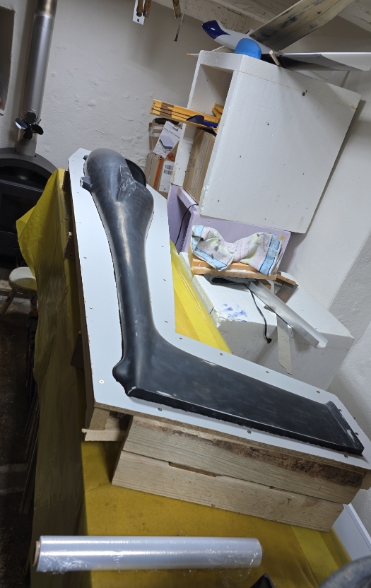

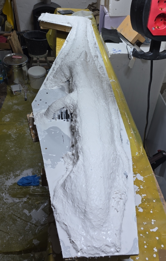

Beiträge: 10214
Re: Twin-Astir 4,5m

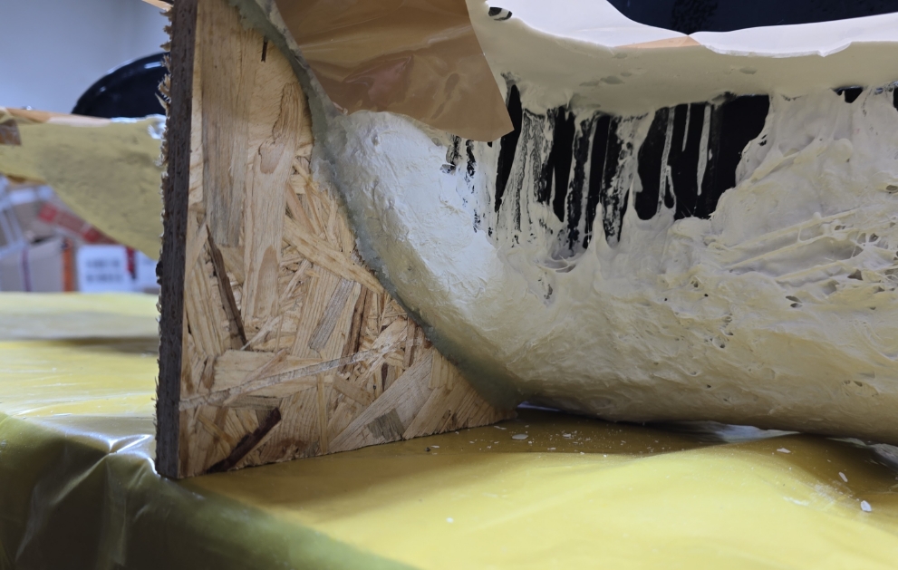

....und weiter geht's, mit der nächsten Seite. Erstmal alles sauber machen, nochmal Trennen, die Formkanten, die eh abgeflext werden mit Paketband abkleben und dann....
Beiträge: 10214
Re: Twin-Astir 4,5m
...und jetzt ist alles vorbereitet für morgen.
Sämtliche Plastilinreste von der Naht gekratzt, die Formkanten mit Klebeband ummantelt, die Passdübellöcher vom Plastilin befreit, extra doppelt getrennt und die Passstifte eingesetzt, Füßchen angeklebt und alles nochmal sauber getrennt.
