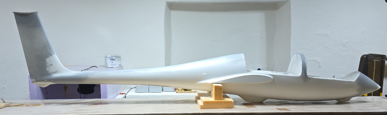

Einer der Nebenschauplätze diesen Winter wird ein Twin-Astir mit 4,5m Spannweite sein... Zur Zeit, neben dem Aufarbeiten von Langzeitprojekten/Altlasten, bekommt er immer mal wieder einen Rutsch Spachtelmasse ab und gedeiht so langsam vom hässlichen Entlein zum ausgewachsenen Twin-Schwan ;-)
Basis war ein von Tobias organisierter Rumpf, der, so der ursprüngliche Plan, einfach nur mal schnell nebenbei abgeformt werden sollte, damit wir für den Sommer '24 eine handliche Thermikwaffe am Hang haben... Nachdem der Rumpf dann aber da war, und wir festgestellt hatten, dass da nur wenig an einen echten Twin-Astir erinnert, verflog vor grob einem Jahr die anfängliche Euphorie und uns dämmerte, dass das eine etwas aufwändigere Nummer wird. So gesehen ist das Fliegerle also irgendwie auch schon bei den Langzeitprojekten gelandet, wenn auch völlig unbeabsichtigt.
Aber: Die Arbeit und der finanzielle Einsatz einer Form ist ja an sich immer der selbe, egal ob der Vogel nun schön ist, oder eben nicht, also wird erstmal die Basis ordentlich gemacht und dann hat man umso mehr Spaß am Ende mit dem Ergebnis, als wenn man sich später die ganze Zeit denkt, ach hätt ich doch bloß... :twisted:
Geändert werden musste die Nase ab Ende Haube, die Radpuschen, der Haubenrahmen, der SLW-Übergang, die Auflage für's HR und der Sporn. Also bis auf die Flächenanformung im Prinzip quasi alles, was das Flugzeug am Ende so ausmacht. :oops: :roll: :cry:
Stand heute ist folgender:

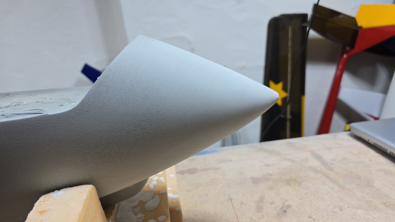

Bei +16°C Außentemperatur war heute der Tag der Tage für die erste Dickschichtfüllerdusche.
Die nächsten Tage heißt es nun also Nassschleiforgie³

Da bin ich mal gespannt ob du nur anschleifst und dann lackierst oder alles runterschleifst.
Und nur dort Spachtel verbleibt wo Lunker, Katzer und Dellen an der Oberfläche sind.
Dickschichtfüller klingt nach reichlich Gewicht.
Frohes Schaffen wünscht
Harry
Beiträge: 10246
Re: Twin-Astir 4,5m
Moin Harry
Soweit runter, bis es halbwegs glatt ist, dann die nächste Schicht.... Bis die Oberfläche perfekt ist, dann imc drauf, ein paar Tage warten, polieren, Abformen....
Das Gewicht ist bei einem Urmodell doch Wurst?!?! ;-)

Deshalb ja das Urmodell am Ende immer schön schwarz lackieren, damit man das Elend in Gänze sieht und beurteilen kann und danach das fertige Flugzeug in Weiß, damit man die Fehlerchen nicht so einfach entdeckt. :lol:

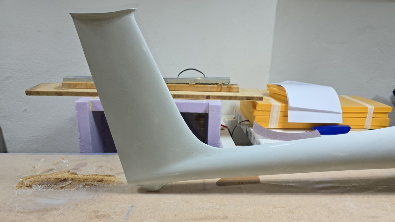

Heute war, neben einem Verbinder für einen Freund bauen, Schleifen und nochmals minimal Spachteln angesagt...
Morgen möchte ich die Kabinenhaubenrahmensicke anformen und den Rumpf fertig für den nächsten, hoffentlich letzten, Füllerauftrag bekommen.
Vielleicht kommt auch direkt Mipa PUR-Lack drauf, damit ich den nach dem Schwiegerelternbesuch über Weihnachten dann in durchgehärtet bearbeiten kann. Der Lack verzeiht ja auch noch bissl was, im Gegensatz zum IMC....
Schaumama...

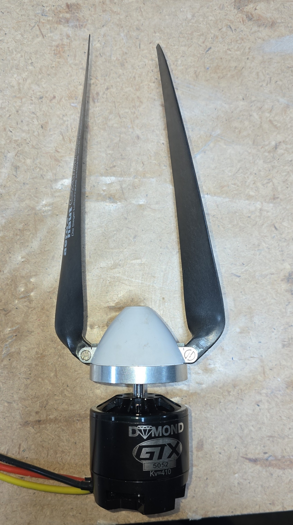

Fast. Es wird ein Aufstecktriebwerk. ;-)
Ich will ja wenigstens einmal im Leben auch mitreden können bei den ganz coolen Motorpiloten.
Im Ernst: Um im Sommer mal auf unserem Plätzle nach Feierabend noch eine Runde fliegen zu können, aber ohne den armen Twin mit einem potthässlichen und, neben dem Fliegen auf dem Platz, ansonsten ja völlig sinnlosen Drehbremsklappenantrieb verschandeln zu müssen, empfand ich das als die ideale Lösung. 2 kleine Löchle hinter der Kabinenhaube, die ansonsten mit einem weißen Tape verschlossen werden, fertig. Kein sinnloses Zusatzgewicht, da der Akku und Regler dann im Schwerpunkt fixiert werden. ...und falls es mal stärker Windet, kann ich den Akku ja einfach als Ballast reinschnallen.... :mrgreen:

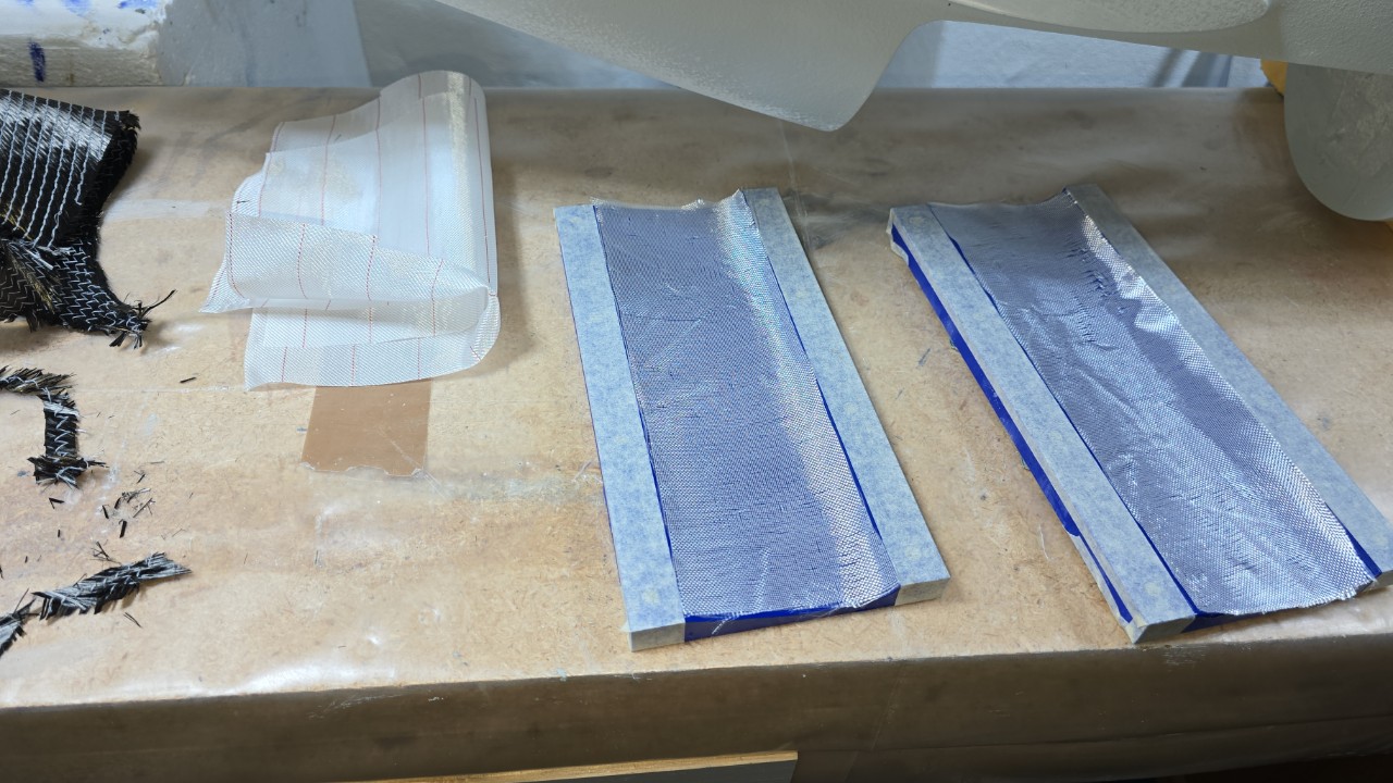

Soooo, die ach so ruhigen Tage sind ja gottseidank endlich vorbei, jetzt geht's wieder weiter mit den wirklich wichtigen Dingen des Lebens... ...dem Motorumbau. Man, geht mir das unnütze Ding schon jetzt auf den Sack. :oops:
Egal.

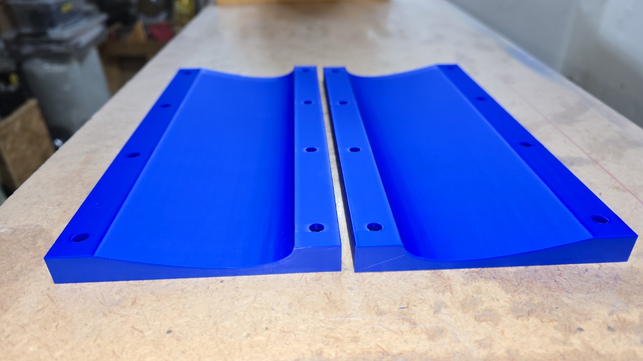

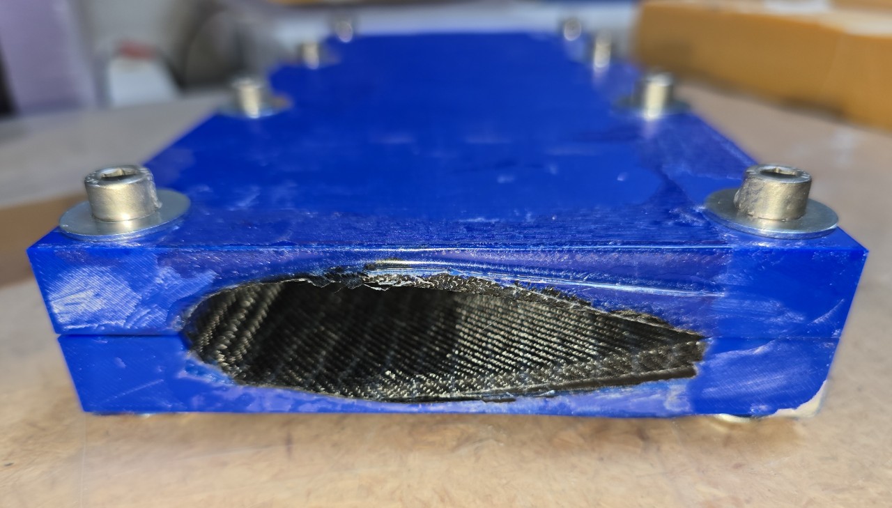

Ein Anschlag aus einem Stückchen GFK-Platte ist eingebaut, die Welle gedreht, dafür eine neue Nut für den Sprengring mit dem 0,5er-Dremel-Flexscheibchen in das "neue Ende" Welle gewurstelt, sitzt. Die Welle zu kürzen wäre vielleicht noch eine Idee, aber ich warte erstmal ab, wie das Ding überhaupt auf dem Profiltropfen sitzt am Ende und entscheide dann spontan.
Das NACA-Förmchen ist auch schon fertig, jetzt heißt es nur noch warten auf die Strongal-Lieferung, ich will den Haupt-Strongal-Stecken direkt mit einlaminieren beim Formschließen.
