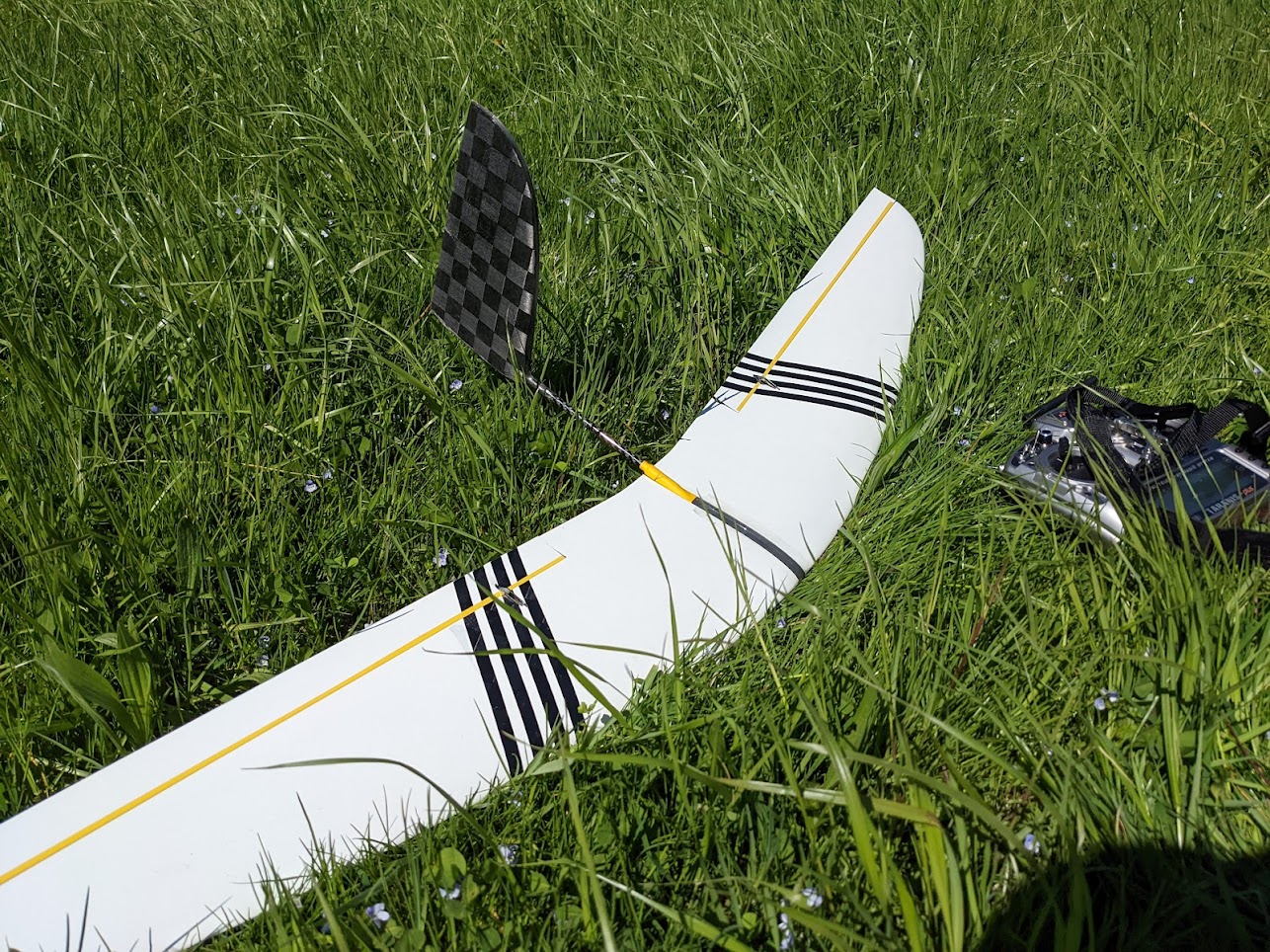

Hallo Zusammen
Erstflug von meiner 2-geteilten 1.3m Version war heute Vormittag. Bedingungen solala - recht seitliche Anströmung - Wind ca. 13km/h. Als Verbinder habe ich den Alustab verwendet, mit welchem ich die Taschen laminiert habe - für das Verbinderförmchen hatte ich noch keine Zeit. Abfluggewicht 850g. Die früher erwähnten 650g waren zu optimistisch - habe heute morgen Unmengen Blei in den Flügel schaufeln müssen :lol: :lol:
Konfig A) Schwerpunkt bei 90.05mm. Ruder ca. 1mm hochgestellt. Leichtes Nicken nach Abwurf, danach abgeschmiert. Gut dachte ich mir, ich habe ihn zu wenig laufen lassen. Beim zweiten Wurf etwas gedrückt und siehe da, beschleunigt - schmiert aber in der ersten Kurve unkontrolliert ab.
Konfig B) Schwerpunkt noch etwas weiter nach vorne gesetzt - gleiches Szenario, nur etwas schlimmer.
Konfig C) gelernt aus den vorhergehenden Versuchen habe ich den Schwerpunkt weiter nach hinten gesetzt. Geil – läuft super gut - sauschnell - macht einfach Höhe - in den Wenden verliert der Bow seinen Speed merklich. Wird aber immer noch unkontrollierbar, wenn zu langsam -> Ruder im Flug tiefer, fast auf Nullstellung getrimmt. So bin ich ca. 15 minuten geflogen.
Konfig D) Schwerpunkt nochmals etwas nach hinten gelegt, starkes Nicken nach Abwurf, kippt auf die Seite weg -> auf kurzmöglichster Linien in die Wiese. Alustab (6x15mm) verbogen und Ausleger geknickt. Alles andere noch ganz - erstaunlich :-)
In der Werkstatt nachgemessen war der Schwerpunkt in Konfig C bei 91.5mm.
Dies mal so als kurzes Resümee. Jetzte heisst es weiter einstellen, Ruderauschläge anpassen und Schwerpunkt genauer festlegen.
@UWE, danke für die Auslegung, das Fliegerchen macht Spass!
Timothy
Hallo Timothy,
erstmal Glückwunsch zum Erstflug Deiner BOW-Variante :thumbup:
........schade dass es so holprig war, und dazu ein paar kleine Hinweise:
Meine Simulationsdatei sagt Schwerpunkt 72 mm voraus und wenn Dein CAD nicht vom Simulationsgrundriss abweicht hast Du noch Luft um den Schwerpunkt ein paar zehntel Millimeter weiter nach hinten zu verschieben.
Das abschmieren in der Kurve und auch sonst beim Knüppeln, sowie der Fahrtverlust in den Wenden ist für mich ein starkes Indiz für zu große Höhenruderausschläge.
Wenn der Schwerpunkt in der Nähe der optimalen Position ist genügen +- 3 mm Höhenruderausschlag für alle Manöver und mehr sollte auch nicht programmiert werden. Viel Maximalausschlag hilft nicht viel, sondern im Gegenteil steuert man dabei unabsichtlich viel mehr Höhe als man braucht oder als der Flieger verträgt, und dann läuft die Höhenruderwirkung "out of elevator" oder es kommt zum Strömungsabriß.
Bei meinen XBOW1 war die Reduzierung des Höhenruderausschlags neben der Anpassung des Flügelgrundrisses die zweitwichtigste Maßnahme für Gutmütigkeit und gutes Handling.
...und gaaanz wichtig bei Brettern: immer rennen lassen, langsames Fliegen kostet Flugleistung, auch beim geringsten Sinken bei schwachen Bedingungen.
Viel Erfolg bei der weiteren Flugerprobung und ich hoffe es macht dann auch bald ganz ehrlich Spaß ;-)
