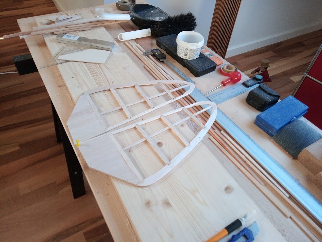

Hallo Hans,
ich habe das Bild mal vergrössert um zu erkennen wie du baust.
Ich machte damals, das ist schon einige Jahrzehnte her..., glaube ich die Rippen aus 3mm Balsa.
Wenn ich es richtig erkannt habe nimmst du dünne Sperrholzstreifen oben und unten?
Auch nicht schlecht.
Dazwischen würde ich symetrische Rippen setzen, also zwischen die oberen und unteren Streifen, quasi gesagt wie ein T-Träger im Querschnitt gesehen.
Aber das ist alles sehr dünn, nicht leicht.
Gutes Gelingen,
schöne Grüsse in die Schweiz,

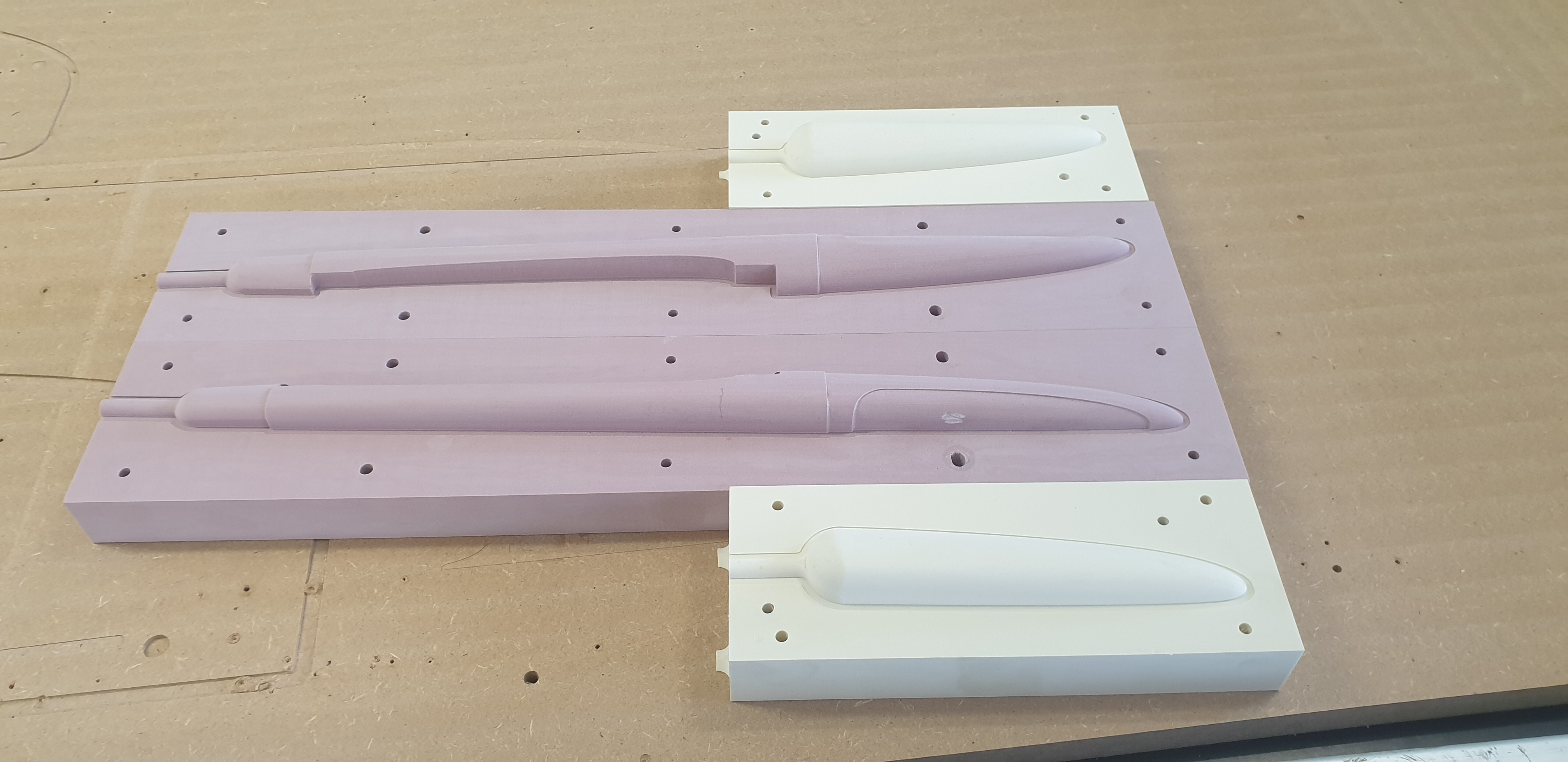

Grob C103 Twin III Acro in 1:6,5
Bin diese Woche mit dem Formbau fertig geworden.
Eine kleine Baudoku findet sich auf meiner HP.

Hallo Uweitalouwe hat geschrieben: Fr 21. Mai 2021, 05:54
Ich schaue es als Chance an meine Fertigkeiten im Holzmodellbau zu verbessern. Da ich mit dem
ersten Ergebnis ja nicht wirklich zufrieden war, baue ich es nochmals. Da ich nun ja ein Höhenruder
habe, wo die innersten 3 Rippen perfekt gebogen sind und die äusserste Rippe aussieht wie ein scharfes Gibeldach ... Habe ich zumindest ein kleines Übungsobjekt wo ich das verschleifen der
Nasen und Endleiste mit meinem neuen Permagrit Schleifklotz zumindest etwas üben kann.
Das verschleifen der Nasenleiste wird wohl noch gehen, aber mit der Endleiste wollen wir mal schauen wie es rauskommt. Ich bekam hier den Tip es mit einem Eisendraht an der Endkante zu versuchen. Einen Versuch ist es alleweil wert.
In meinem ersten Versuch waren die unterlegten Streifen aus Balsa. Ich werde diese Streifen nochmals machen aber diesmal aus dünnem Speerholz mit 1,5 und 2 mm.Ich werde diese kleinen
Unterlagen nun ebenfalls mit kleinen Nägeln befestigen und nicht wie bis anhin mit Nadeln.
Wie Du evntuell bemerkt hast auf meinem Bild, habe ich für alle Rippen kleine Ausspahrungen
mittels Dekupiersäge und Nagelfeile in der Nasen- und Endleiste gemacht. So lassen sich die
dünnen Rippenstreifen aus 1,5 mm Balsa besser an die Leisten kleben. Und in meinem 2. Versuch
werde ich die Breite der Streifen von 6.5 mm auf 8 mm erhöhen. Alle diesen kleinen Verbesserungen
entnahm ich einem Baublog des Schweizers Werner Kamphausen, welcher ebenfalls einen sehr
ausüführlichen Baubericht zum Bot gemacht hat.
>>Dazwischen würde ich symetrische Rippen setzen, also zwischen die oberen und unteren Streifen, >>quasi gesagt wie ein T-Träger im Querschnitt gesehen.
Ja Uwe
Das Ding an sich ist schon wer genug zu bauen für mich als Rooky. Deine T-Träger wären im
Ansatz sicherlich eine Bomben Idee ,aber treiben den Schwierigkeitsgrad für mich zum bauen gleich nochmals in die Höhe. Ich probiere es 2. Amlauf mal ohne Deine Träger ... Sollte es im 2. Anlauf nicht klappen, ist dies eine Idee für den 3. Anlauf welchen es hoffentlich nicht braucht.
Ich probiere nun über Pfingsten alle Teile nochmals zu machen inklusive der Speerholzunterlagen.
Holm und Rippenbruch aus dem verregneten Luzern
Hans

Moin Hans
Bei sehr dünnen Endleisten kannst auch die Balsadicke /2 nehmen, also bei 3mm vorgegeben einfach 2x 1,5mm mit Sekundenkleber zusammenkleben und in die Kontur hinten einen CFK-Roving beim Zusammenfügen mit einlegen. Die Dopplung alleine macht es schonmal steifer und der Roving sorgt dafür, daß du die Endleiste halt auch so richtig fein messerscharf zuschleifen kannst, ohne daß du Gefahr läufst, daß dir das Holz bricht oder sich beim Bespannen später zu sehr verzieht.

Hallo Christian
Ich habde die Endleiste (2 Stück à 3mm) vor etwa 2 Stunden bereits neu gemacht. Sollte es zu einem
dritten Verusch kommen, werde ich natürlich Deinen Trick ebenfalls berücksichtigen.
Aber ich bin im Moment immer noch zuversichtlich, das alles klappt.
Liebe Grüsse
Hans
Liebe Grüsse
Hans

Hallo Christian
Mal schauen ob ich das richtig kapiert habe.
Anstelle eines 3mm Balsa für die Hinterkante nehme ich stadtdessen 2 x 1,5 mm und verleime
das ganze. Und an der finalen Endkante soll ich einen Kohleroving aufleimem bzw. wahrscheinlich
mit Epoxy anbringen ?
Da ich ja ein ambitionierter Anfänger bin, entschuldige ich mich für meine Fragen. Aber ich habe
noch nie mit Kohlerovings gearbeitet ...
Holm und Rippenbruch aus Luzern
Hans
Hans

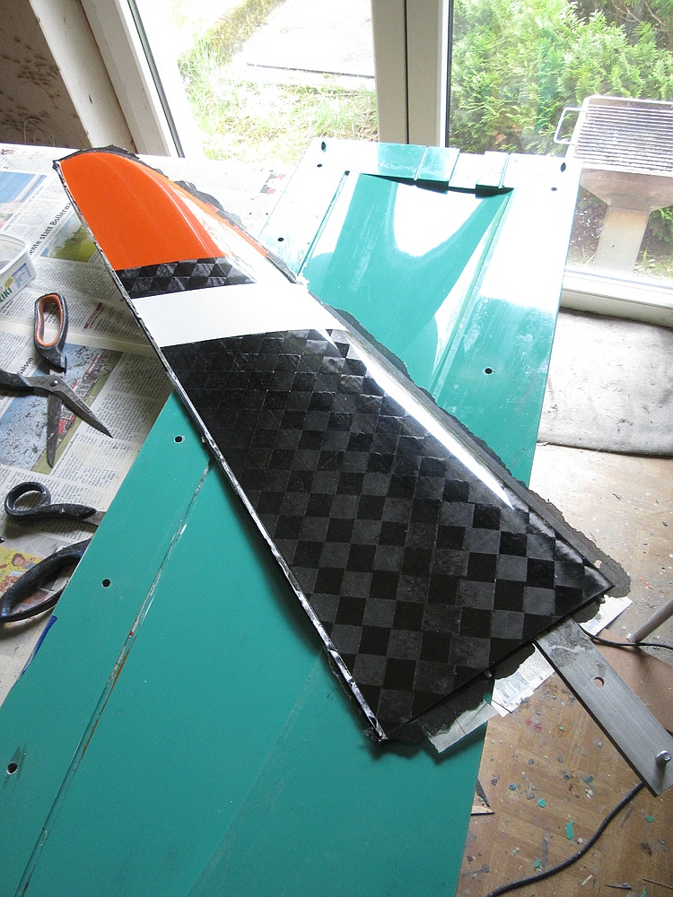

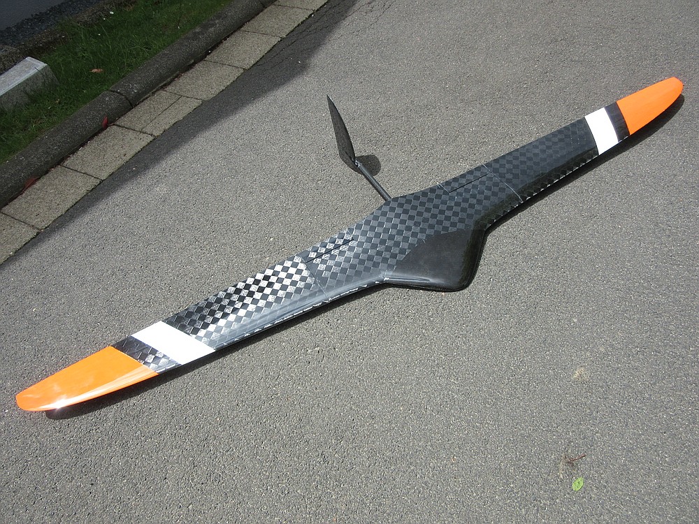

Heute Außenflügel entformen und Rohbauhochzeit bei meinem ersten Exemplar vom AzoRace 2,2 m DS-Brett.
Der Leitwerksausleger hat noch Übermaß und wird wahrscheinlich gekürzt, das hängt aber auch davon ab wie viel Nasenblei der Schwerpunkt braucht.
Nicht perfekt gebaut, aber ich bin zufrieden
P.S.: mit den Außenflügel ohne Mittelstück und einem passenden Rumpf lässt sich auch ein nettes 1,6 m-Brett basteln, hier mit einem Strong Mini Seglerrumpf.

Hallo Hans,Swissflight hat geschrieben: So 23. Mai 2021, 14:23 Und an der finalen Endkante soll ich einen Kohleroving aufleimem bzw. wahrscheinlich mit Epoxy anbringen ?
Christian meinte, den Roving (platt und leicht ausgefächert) zwischen die beiden Holzteile zu verbauen. Nicht als Endkappe.
Dann hast du eine Sandwich-/Hamburger-Bauweise, die sehr stabil wird.
Und man kann an der Endleiste den schwarzen Strich genau in der Mitte sehen und als Orientierung beim Zurichten nehmen.

Hallo Mario
Wie sagt man doch so schön, oftmals sagt ein Bild mehr als tausend Worte. Danke ...
Ich glaube ich habe nun kapiert wie das gehen sollte. Da ich nun bereits einen Bauteilesatz
für die Endkante ohne die entsprechende Kohlerovnings habe, probiere ich einfach mal den Ansatz
mit dem unterlegen eines Drahtes an der Endkante zu verschleifen. Da ich nun die Qual der
Wahl habe, müsste ich bei meinem Hoflieferanten für solche Sachen wissen, welchen Typ
von Roving ich genau bestellen muss. Ich verstehe bei den ganzen dort verwendeten Abkürzungen
eigentlich nur Bahnhof ...
https://shop.swiss-composite.ch/shop/US ... ing=Roving
Natürlich werde ich weiterhin über den Baufortschritt des Bird of Time berichten. Je mehr ich darüber nachdenke, wird des Bau dieses Bird of Time zu meinem Gesellenstück in Sachen Holzmodellbau.
Hans

Moin Hans
Exakt, nur statt des Epoxy nimmst einfach dünnen Sekundenkleber für den Roving. Das wird knallhart und ist superleicht. Aber Vorsicht, der Roving will beim Tränken dann überall kleben bleiben, nur erstmal nicht mehr am Holz...
Die Schweiz ist was die Preise anbelangt etwas speziell... Falls du die Möglichkeit hast, bestell vielleicht bei hp-textiles, das müsste bedeutend günstiger sein als swiss-composites.
Noch was: Alles gut vorbereiten und dann schnell arbeiten. Der Roving ist wie ein Aktivator für den Kleber. Du hast wirklich nur wenige Sekunden Zeit.
Hallo Hans,
ich baute damals die Endleisten am Höhenleitwerk aus 3mm Balsa, eine Verstärkung war damals nicht üblich, auch nicht notwendig, Das Leitwerk hielt allem stand.
Nur der Aufbau ist etwas filigran, wenn es mal bespannt ist hält das schon.
Ich meine mich zu erinnern, dass ich von der Nasenleiste bis zum Holm mit 1,5er leichtem Balsa beplankte.
Ich würdest auch die Rumpfnase 1,5 - 2cm verlängern, denn es benötige ordentlich Blei vorne.
Weiterhin viel Spass beim Bauen und gutes Gelingen,
Hallo Hans,
man kann da eine eigene Wissenschaft draus machen. Ich würde es (mir) einfach machen - der günstigste ist passend.
Denn das Balsa-Kohle-Sandwich wird mit dem preiswertesten Roving so stabil, wie es sich die Konstrukteure des BoT niemals und nie erträumt hätten.
Von daher einfach CF-Roving 3K 200tex HTA 40 nehmen.
Aber man sagt mir nach, dass ich oft alles viel zu einfach sehe und es in Wirklichkeit sehr viel komplizierter ist.
Könnte also sein, dass andere noch bessere Ideen haben, die auch wirklich besser sind.

Hallo an alle Mitleser und Antworter
Danke für die vielen Tips und Anregungen. Ich werde natürlich die von Mario vorgeschlagenen

UweH hat geschrieben: So 23. Mai 2021, 22:29 Heute Außenflügel entformen und Rohbauhochzeit bei meinem ersten Exemplar vom AzoRace 2,2 m DS-Brett.
Nicht perfekt gebaut, aber ich bin zufrieden![]()

Hi Max,
jo, danke, ich bin auch gespannt ob der Bock anständig fliegt. Die für ein Brett hohe Streckung macht auch vor dem Erstflug am Boden schon mal ganz schön was her.

Meine 2 Höhenruder für den Bird of Time sind im Rohbau nun endlich fertig geworden und das ganze wird am Wochenende fertig verschliffen und mit Oracover bespannt. Ich habe nur die Hoffnung mein insgesammt 3.Versuch wird erfolgreich enden. Habe schon 2 Versuche auf den Platz "unbrauchbar" verbucht.
Ich habe immer noch etwas Angst und Bammel, diese Rohbau-Höhenruder zu fest zu verschleifen, aber ich
gebe nicht auf. Da am Wochenende bei uns in der Schweiz sowieso nur Regen und Gewitter angesagt ist,
die ideale Zeit seine Fertigkeiten zu verbessern.
Holm und Rippenbruch aus der Schweiz
Hans

Baust du die Formen zum aufblasen? Sieht so aus mit dem Buzel hinten raus.
Ja, soll aufgeblasen werden
