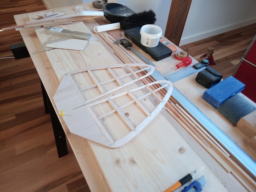

Swissflight
Beiträge: 13
Registriert: Sa 15. Mai 2021, 17:57
Beitrag von Swissflight »
Hallo zusammen
Meine 2 Höhenruder für den Bird of Time sind im Rohbau nun endlich fertig geworden und das ganze wird am Wochenende fertig verschliffen und mit Oracover bespannt. Ich habe nur die Hoffnung mein insgesammt 3.Versuch wird erfolgreich enden. Habe schon 2 Versuche auf den Platz "unbrauchbar" verbucht.
Ich habe immer noch etwas Angst und Bammel, diese Rohbau-Höhenruder zu fest zu verschleifen, aber ich
gebe nicht auf. Da am Wochenende bei uns in der Schweiz sowieso nur Regen und Gewitter angesagt ist,
die ideale Zeit seine Fertigkeiten zu verbessern.
Holm und Rippenbruch aus der Schweiz
Hans

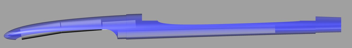

Beitrag von vanquish »
nope, kein Tiefdecker F3k...
Eigentlich seinerzeit durch den Fifi inspiriert und zeitgleich mit Lilloo entstanden. Aber weil´s ja den tollen Lilloo schon gibt, hab ich das Teil auf 40Zoll vergrößert:

Beitrag von Uhle »
Komm schon, einen Wurfhaken in die Fläche und die F3Kler ärgern!
Baust du die Formen zum aufblasen? Sieht so aus mit dem Buzel hinten raus.
vanquish
Beiträge: 125
Wohnort: 8044 Graz
Ja, soll aufgeblasen werden
Mit F3k ärgern wirds wohl eher nix werden :D Wer weiß, ob das überhaupt flugfähig sein wird :D
Baumflüsterer
Beiträge: 121
Wohnort: Heiligenstadt Ofr.
Beitrag von Baumflüsterer »
Der schaut gut aus, gefällt mir! Die Urmodelle weiterverwenden spart auf alle Fälle kosten, vor allem weil des Material eh net grad Günstig ist.
