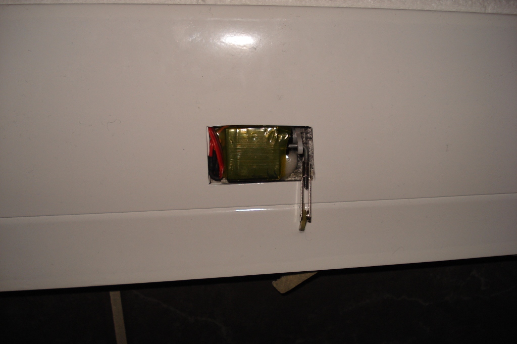

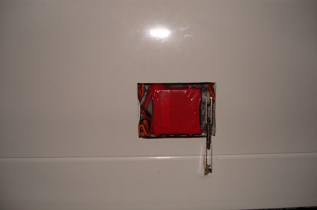

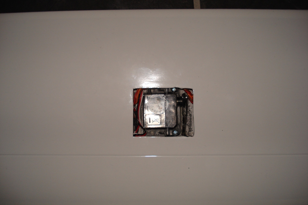

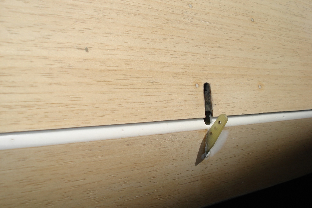

2. Anlenkung der Ruder in den Flaechen:
Ich habe keine Stoerklappen verbaut und verwende die inneren WK zum bremsen. Die inneren WK sind bei mir daher unten angeschlagen (Ueberkreuzanlenkung), die mittleren und die QR sind oben angeschlagen.
An den inneren WK habe ich S3150 verbaut. die passen bei meinem Fluegel ganz knapp mit Rahmen.
An den mittleren WK sind die S3150 zu dick. Hier habe ich DES448 verbaut, die passen eben so, wenn man die Befestigungslaschen abknipst und die Servos einklebt.
Fuer die QR passen ganz knapp DES428MG (auch mit abgeknipsten Befestigungslaschen und eingeklebt).
RDS wuede bei mir ziemlich sicher nicht passen ;-)
Hier noch ein paar Bildchen:
Innere WK im Rohbau
Innere WK im Rohbau
Innere WK: S3150 im Rahmen, Ueberkreuzanlenkung
Mittlere WK: DES 448 eingeklebt, Anlenkung von unten
QR: DES428MG, eingeklebt, Anlenkung von unten. Keine Sorge: Das Gestaenge wurde noch durch ein aufgeklebtes Messingrohrchen gesichert :-)
ich hoffe das hilft Dir weiter...
viel Spass beim Bauen :thumbup:

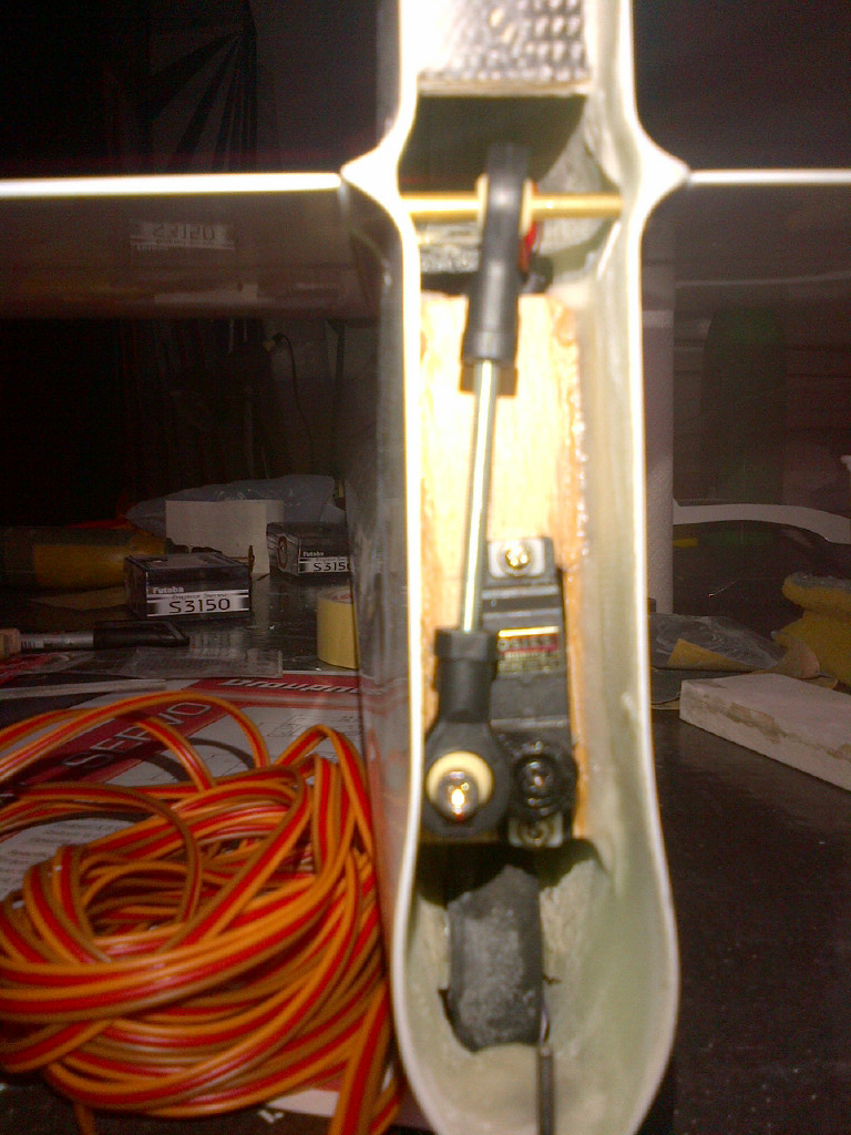

Eine Sache habe ich nicht so richtig verstanden, wie hast du dein Höhenruder angelenkt, per Servo hinten eingebaut, oder?
Aber wie sieht die Verbindung vom Servohebel zum Höhenrudergestänge aus? Du hast mal ein Messingröhrchen genannt. Wie bleibt es in der Position, wenn das HL nicht montiert ist?
Danke dir,
schöne Grüsse, Uwe
Re: SB10 1:6
Ich hab ein S3150 hinten eingebaut.
Die Anlenkung des HR (Pendelruder) erfolgt an der hinteren Steckung (2mm Stahl).
Das Servo lenkt ueber einen Kugelkopf ein Messingroehrchen (innen 2mm) an, das so lang ist, wie der Rumpf breit. Damit bleibt es prima in Position.
Ich mach ein Photo, wenn ich mal wieder zu Hause bin....

Re: SB10 1:6
anbei ein Bildchen zu der HR Anlenkung.
Dieses Bild stammt zwar von der Libelle, aber bei der SB10 ist es genau gleich gemacht; Platz ist genug in der SLW Flosse.
Das HR Servo (in meinem Fall ein S3150) ist in einen Sperrholzspant eingeschraubt.
Die Anlenkung erfolgt dann ueber einen 3mm Kugelkopf, der auf ein Messingrohr (3mm aussen/2mm innen) aufgeklebt ist. Wichtig ist, dass das Roehrchen genau so breit ist wie die Profilanformung.
Bei der SB10 geht dann der hintere Fuehrungsdraht (2mm) des Pendel HLW durch das Messingroehrchen, bei der Libelle die Anlenkung der Ruderklappe.
Ich hoffe, das hilft Dir weiter...

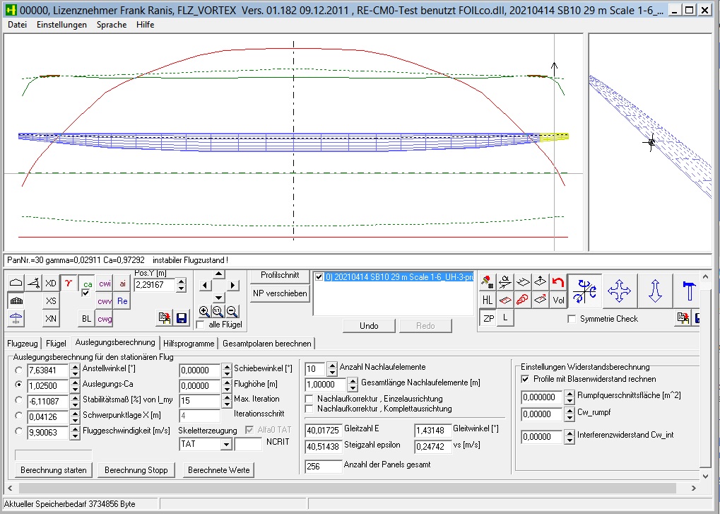

die SB10 in 1:6 hat bei den Spessartseglern eine lange Traditionsgeschichte und wird heute noch oft und gerne als Semiscaler geflogen.......von denen die noch eine alte in flugfähig haben :roll:
Auf dem 3. Band der bekannten Bücherreihe "Das Segelflugmodell" von Franz Perseke ist ein Spessartsegler-Vereinsmitglied am Osthang mit so einer SB10 auf den Schultern auf dem Einband abgebildet.
Seit wieder eine Rumpfform der 1:6er SB10 verfügbar ist wird unter den interessierten Vereinsmitgliedern über eine Neuauflage nachgedacht und über die Auslegung diskutiert.
Peter hat in diesem Thread hier die Profile seiner Auslegung veröffentlicht, aber der verwendete Flügelgrundriß ist nicht ganz Scale und hat vergrößerte Flügeltiefen, was einige der Interessenten aber nicht stört. Auch die alten Auslegungen aus dem Verein, z.B. Profile von Franz Perseke wurden diskutiert, die sind aber auch Semi-Scale mit vergrößerten Flügeltiefen.
Ich wollte mich an einer Auslegung mit Scale-Grundriß versuchen und habe dafür die Profile der 1:5er SB14 für Uwe aus 2017 als Grundlage genommen, die hat Streckung knapp30 und ähnliche Flügeltiefen.
Meine SB10-Auslegung ist jetzt prinzipiell fertig, die Profile brauchen nur noch 1-2 Nächte die ich drüber schlafe zum reifen und wenn dann OK noch etwas Glättung der Koordinaten.
Die Flugleistung der Auslegung dürfte mit der von Peter in etwa vergleichbar sein, aber mit Scale- Flügeltiefen, und die Profile sind baufreundlich ein bisschen dicker als die modifizierten SA von Peter. Bei der Gutmütigkeit sieht das FLZ_Vortex meine Auslegung leicht im Vorteil, aber das spielt bei der hohen Streckung keine wirkliche Rolle und die kleinen Unterschiede gehen eh in der Simulations- und Baugenauigkeit unter.
Wenn ich ganz fertig bin werde ich die Auslegung hier veröffentlichen und bis da hin gibts einen Screenshot bei Maximalauftrieb ohne Wölbklappen und die Geometriedaten.
Der Flügelgrundriss entspricht der 29 m-Version. Nach meiner Vorlage ergeben sich beim 1:6-Nachbau damit folgende Profiltiefen:
Wurzel: 161,7 mm
1. Endleistenknick: 161,7 mm
2. Endleistenknick: 130 mm
Randbogentiefe 50,7 mm
Spannweite 4,8333
Streckung 36,6

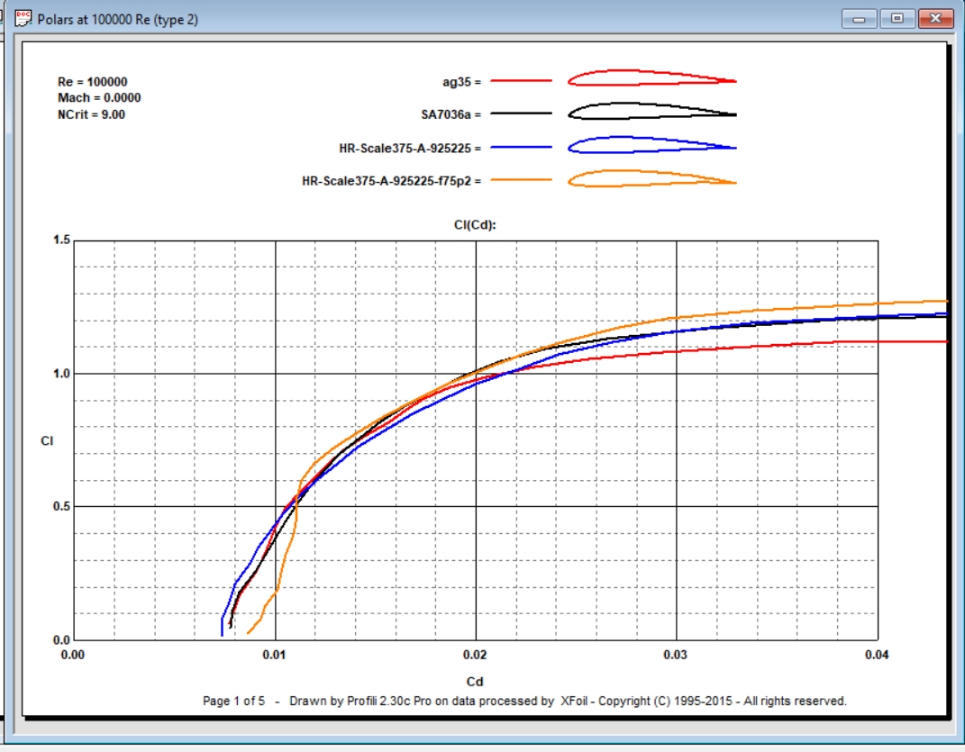

ich habe gerade für einen 18m Open Cirrus in ähnlichem Maßstab auf Basis des SA7036-Straks einen Strak für jemanden entworfen, da es für jemadn anderes war habe ich meinen zeitlichen Aufwand in Asprache mit ihm begrenzt. Uwe hat sich viele und vermutlich mehr Gedanken wie ich gemacht, daher bin ich gespannt zu welcher Ausgelegung er gekommen ist. Weiter war bei mit Hangflug als Einsatz genannt, daher habe ich Überzeugungsarbeit geleistet die Wölbung etwas runterzunehmen, der Open Cirrus hat ja wie die SB10 durchgängig Klappen. Wölbung erhöhen ist aerodynamisch wirksamer als negativ verwölben, Profilwiderstand bei hohen ca ist gegenüber dem induzierter Widerstand untergeordnet. Daher muss das Profil das Ca vorwiegend nur erbringen. Daher mein 1. Tipp: nicht weil man Thermikfliegen will die Wölbung von vornherein zu hoch ansetzen.
Dann ist die Frag wie Du bauen willst. Das AG35 ist auf offene Rippenfelder und damit gerade Abschnitte hin optimiert. Damit verschenkt man aber Leistung. Wurde von den Jungs der Akaflieg Stuttgart bei der RES-Diskussion zum BabaJaga untersucht und dokumentiert. Ich habe für die Inspira den SA7036 Strak für Rippenbauweise dahingehend modifiziert, dass er mit negativ ausgeschlagener Klappe auf geradem Baubrett mit geraden Abschnitten gebaut werden kann. Da wirft mir XFOIL genau dasselbe dafür aus. Man verliert vor allem Gleitleistung Daher mein 2. Tipp sich vom AG35 lösen.
Anbei ein Polaren-Vergleich um beides zu illustrieren.
Bin gespannt was Uwe dazu sagt und wie er seinen Strak ausgelegt hat.

am Wochenende hab ich die Auslegung der SB10 fertig gemacht und bin ganz zufrieden damit.
Eigentlich ist das nichts besonderes, denn die Innenprofile basieren auf Profilen die Peter Wick vor einigen Jahren für ein gemeinsames Nurflügelprojekt entwickelt hat, das aber nie verwirklicht wurde. Seitdem ist das Grundprofil bei mir durch viele Modifikationen und Anpassungen für die verschiedensten Anwendungen gegangen und die Ergebnisse daraus bei privaten Projekten auf einigen Modellen erfolgreich geflogen. Es gab sogar Modifikationen für RES die als Strak für leichte Modelle / niedrige Re-Zahlen Wettbewerbserfolge erflogen haben.
Damit ist der Tropfen prinzipiell auch für die niedrigen Re-Zahlen einer Scale-SB10 im Maßstab 1:6 geeignet und Grundlage des von mir darauf angepassten Profilstraks. Danke an Peter Wick für die erstaunlich universelle Grundlage solch spezieller Modellauslegungen :thumbup:
Die Besonderheit der Anpassung auf die SB10 ist die relativ große Profildicke der Außenprofile, die es erfahrenen Modellbauern erlauben soll für den kleinen Maßstab 1:6 den Scale-Flügelgrundriß der 29 m Version zu bauen. Dadurch hat besonders das Außenprofil eigentlich nichts mehr mit dem Ursprungsprofil zu tun, der Tropfen stammt vom PW, der Rest ist wesentlich anders.
Ich verzichte darauf Profilpolaren und Leistungsvergleiche zu posten, die Leute die das lesen können sind sicher auch in der Lage mit den Daten die ich hier veröffentliche selbst solche Simulationen durchzuführen...in wie weit das bei so kleinen Re-Zahlen und im Positivbau solch schlanker Flächen tatsächlich aussagekräftig wäre lasse ich hier mal offen.
Ich denke dass meine Auslegung beim Scale-Grundriß minimal schlechtere Leistungen als Peters Auslegung bei den vergrößerten Flügeltiefen hat, aber die sind so eng beieinander das die Bauausführung den weit größeren Einfluss auf das Ergebnis hat.
Die Profile funktionieren auch mit dem Flügelgrundriss für den Rumpf der Möller SB10, die Daten dafür sind weiter vorne bei Peters Baubericht enthalten, falls jemand mit dem Möller-Rumpf lieber meine statt Peters Auslegung bauen möchte....meine Außenprofile sind ein bisschen dicker, ansonsten dürften sich die Varianten bei den größeren Profiltiefen wenig geben.
Die Profiltiefen des Scale 1:6 Modells habe ich weiter oben schon mal gepostet, hier noch mal mit den Trapezlängen die ich aus den SB10-Plänen der Braunschweiger Akaflieg raus gemessen und den Profilen die ich für die Stützstellen angepasst habe.
Profiltiefen:
Wurzel: 161,7 mm -> Profil 1
Trapezlänge 1 bis 1. Endleistenknick 723,8 mm: Profiltiefe 161,7 mm -> hier Profil 2 (hier Rumpfbreite abziehen)
Trapezlänge von 1 bis 2. Endleistenknick: 871,7 mm. Profiltiefe 130 mm -> hier Profil 3
Randbogentiefe bei Halbspannweitenposition 2,4167 für 4,8333 m Spannweite: 50,7 mm -> hier Profil 4
Wenn ich hier jetzt noch Infos vergessen habe, bitte fragen.
Für alle die vor Streckung 36,7 in 1:6 keine Angst haben, sondern das als Herausforderung beim Positivbau sehen wünsche ich viel Spaß und die Einhaltung des Zielgewichts von 4-4,5 kg ;-)

Re: SB10 1:6
Hallo Uwe, vielen Dank schon mal an Dich für die Auslegungsarbeit ! Ich bin sicher, das wird einmal mehr ein fantastisches Flugzeug !
Jetzt gibt es wohl keine Ausreden mehr das Projekt aufzuschieben ...

Servus Uwe.
Auch ein herzliches Dankeschön von mir.
Toll, dass Du das kannst und noch dazu teilst :thumbup:
Dann sind ja vielleicht einige SB-10 im nächsten jahr in der Luft mit einer UH optimierten Auslegung.
Danke.

Uwe, noch eine kurze Lernfrage:
Wenn ich z.B. die erste Trapezlänge in kleinere Segmente aufteilen will zum Schneiden, reicht dann ein einfaches Interpolieren zwischen den beiden Profilen ? Ich muss mal schaun, aber ich glaube (hoffe) DevWing Foam 2 kann das, bin mir aber nicht sicher.
Aber vermutlich ist die Genauigkeit in der Bauausführung später die grössere Herausforderung für die Einhaltung der Auslegung, wie Du ja bereits erwähnt hattest.
Re: SB10 1:6
Hallo Dietmar,
wenn es nur um das erste Trapez geht kannst Du interpolieren.
Wenn Du mehr Bauhöhe für den Verbinder brauchst kannst Du auch das Wurzelprofil als Zwischenprofil nehmen.
Wenn Du die Bauhöhe für Verbinder und Hom nicht brauchst, aber minimal mehr Flugleistung haben möchtes kannst Du Profil 2 als Zwischenprofil verwenden.
Die ersten beiden Profile unterscheiden sich praktisch nur in der Dicke, der kleine Wölbungsunterschied ist geometrischer Natur und hat keine aerodynamischen Gründe.
Wenn Zwischenprofile für die äußeren Trapeze benötigt werden, dann bitte melden, die kann ich relativ einfach erzeugen.
Ein Zwischenprofil 4a für das Außentrapez hab ich sogar schon gemacht, es ist für die Stelle der Teilung von der 26 m Version.
