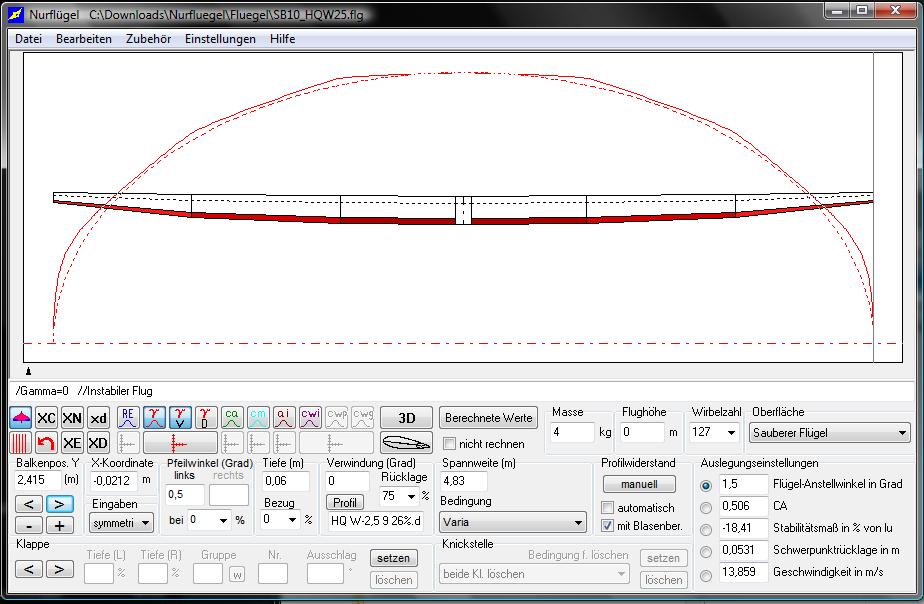

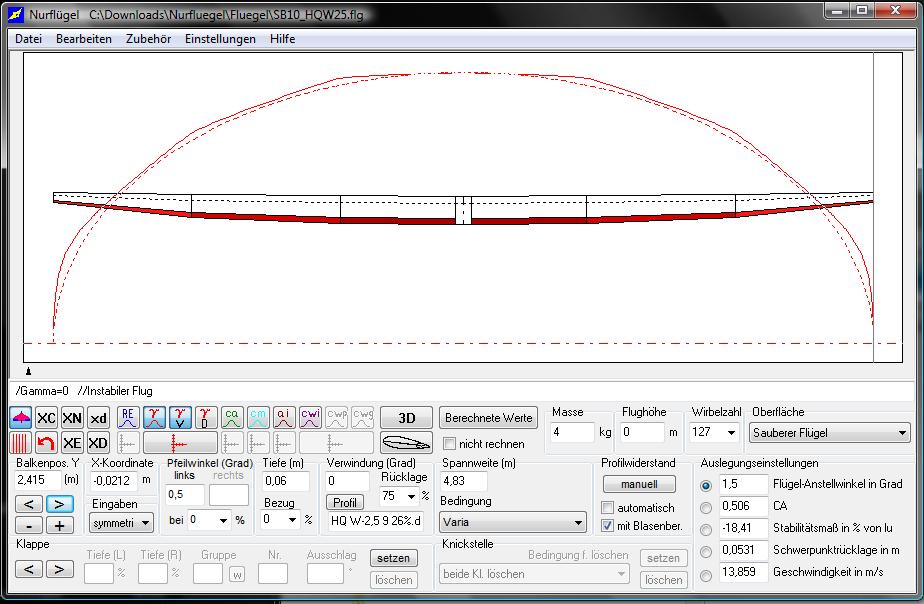

So sieht der erste Entwurf des Flügels im Ranis aus:
SB10 Flügel
SB10 Flügel

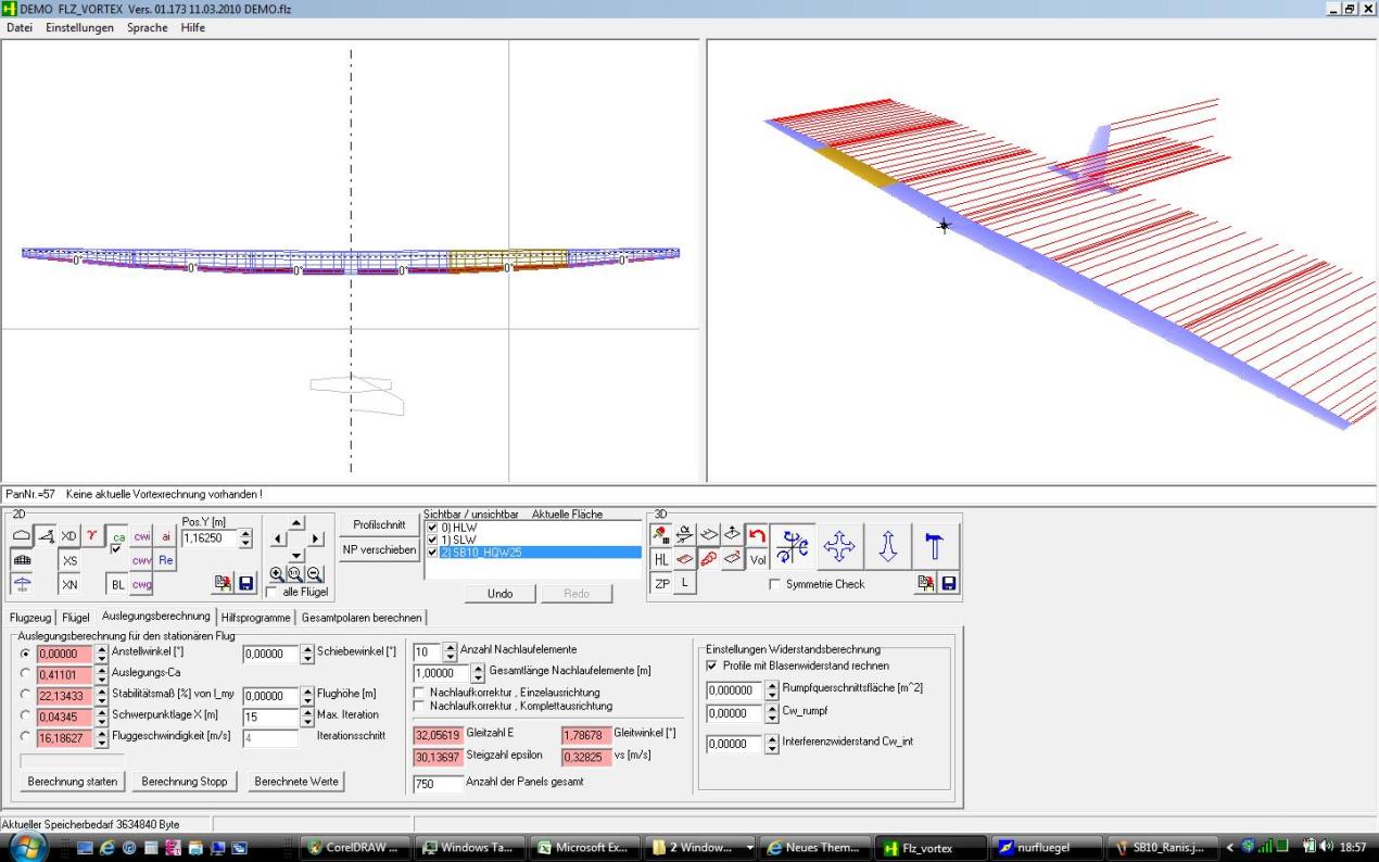

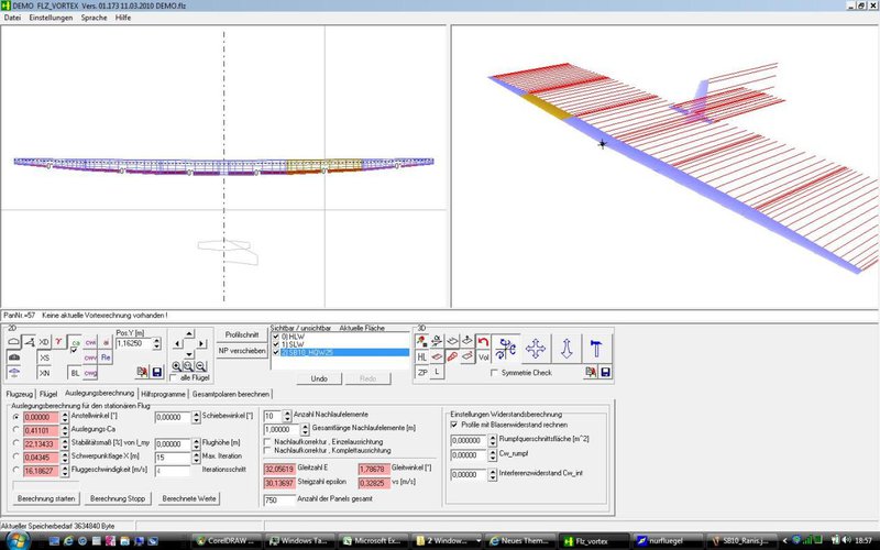

Und so sieht der Flieger im Vortex aus:
SB 10 im Vortex
SB 10 im Vortex

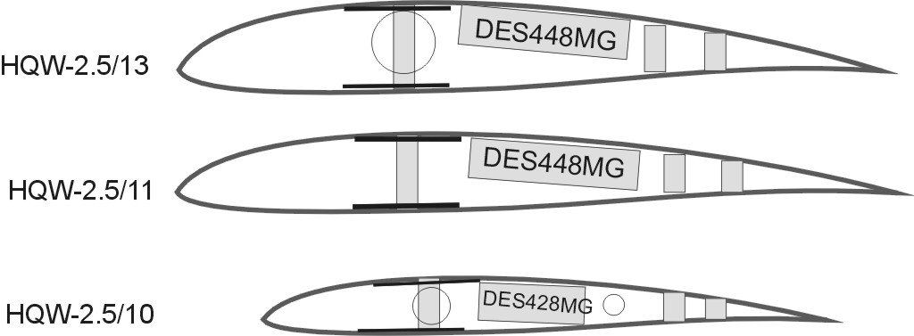

Hab grad getestet, ob ich überhaupt noch Servos in die Flügel reinbekomme.
Zum Einsatz kämen dann folgende Servos, die scheinen zu passen:
WK1: DES448MG
WK2: DES448MG
QR: DES428MG
Einbaulage der Servos
Zuletzt geändert von czfridolin am Di 10. Mai 2011, 22:08, insgesamt 1-mal geändert.

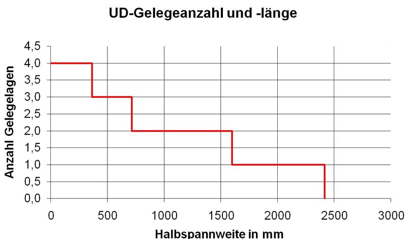

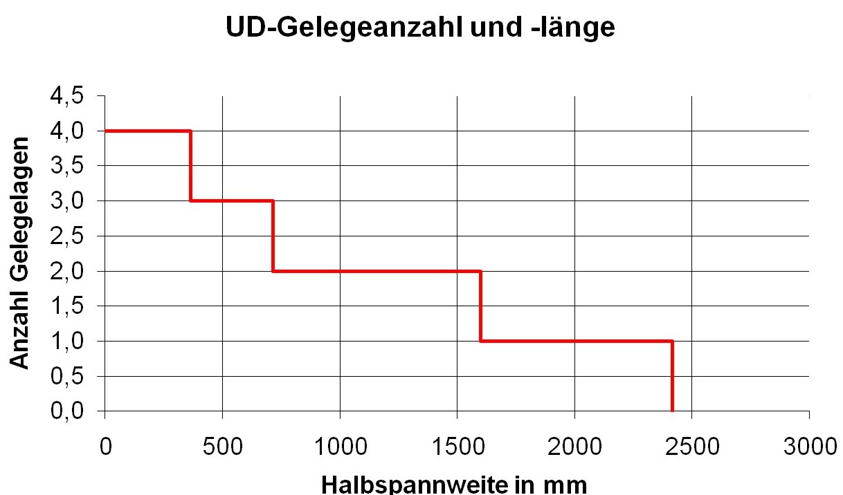

Ich hab die Geometrie mal ins Baronsche Excelsheet eingegeben und als Belastungsgrenzen 40m/s bei Ca 1.0 angenommen.
Das Ergebnis sieht recht entspannt aus. Wenn ich als Holmgurt 25mm breite Kohle UD Bänder (300g/m^2) nehme, bekomme ich folgende Lagen:
Holmgurte
Holmgurte
Festigkeit sollte also kein Problem sein

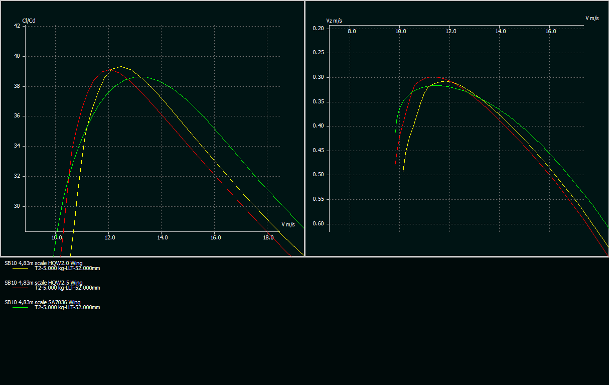

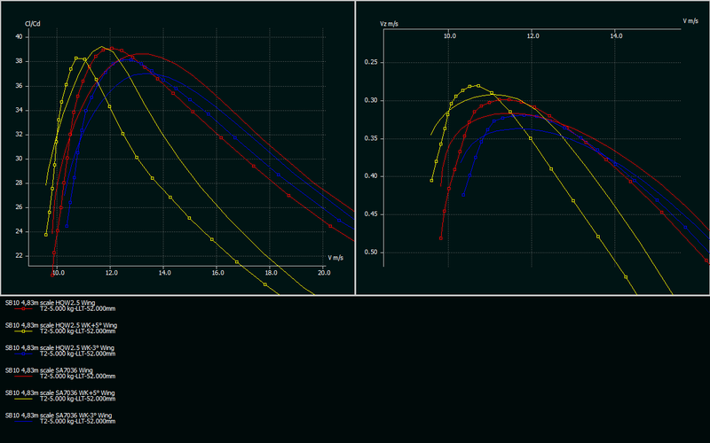

Inzwischen hab ich angefangen die Flügelpolare für einige Profilstraks zu rechnen.
Alle Straks haben an der Wurzel eine Dicke von 12% und am Randbogen 9%
1. HQW2.5 -12-11-10-9
Wurzel: HQW 25/12
1. Knick: HQW 25/11
2. Knick: HQW 25/10
Randbogen:HQW 25/9 26% Dickenrücklage
2. HQW 2.0 -12-11-10-9
Wurzel: HQW 25/12
1. Knick: HQW 25/11
2. Knick: HQW 25/10
3. SA 7036 mod.
Wurzel: SA7036iW
1. Knick: SA7036i
2. Knick: SA7036m
Randbogen:SA7036a
SB10 Polaren: Links die Gleitzahlen, rechts die Sinkgeschwindigkeit. Angenommenes Abfluggewicht: 5kg
Die erste erfreuliche Tatsache ist, dass der Flügel selbst mit der Originalstreckung von 36 vernünftige Leistungen zu haben scheint.
Der SA Strak zeigt gegenüber den HQWs eine etwas schlechtere Absolutleistung was bestes Gleiten und geringstes Sinken angeht, hat aber dafür die breitere Polare. Zumindest im XFLR5 sieht der SA Strak bisher am angenehmsten aus.
HQW25.zip
(7.13 KiB) 755-mal heruntergeladen
SA7036.zip
(4.86 KiB) 817-mal heruntergeladen
Zuletzt geändert von czfridolin am So 15. Mai 2011, 23:21, insgesamt 1-mal geändert.
Beiträge: 10247
Re: SB10 1:6
Moin Peter
Ich denke zwar das dies absolut nicht vergleichbar ist, da beide Modelle exakt das andere Extrem darstellen an Streckung, aber auf dem Astir bin ich positiv überrascht vom SA. Er ist superbrav beim Rumhungern und gibt trotz der sehr geringen Flächenbelastung recht gut Gas beim Drücken. Auch ist die Baubarkeit mit der Endleiste sehr gut. Meine nächsten Modelle werde wieder mit dem SA-Strak drauf fliegen.
Re: SB10 1:6
Hallo Christian,
ich denke bei mir wirds wohl auch das SA 7036 werden, zumindest in der Rechnung hat es den breiteren Einsatzbereich als die HQs. Mal schaun wie das ganze mit Wölbklappen aussieht...
Re: SB10 1:6

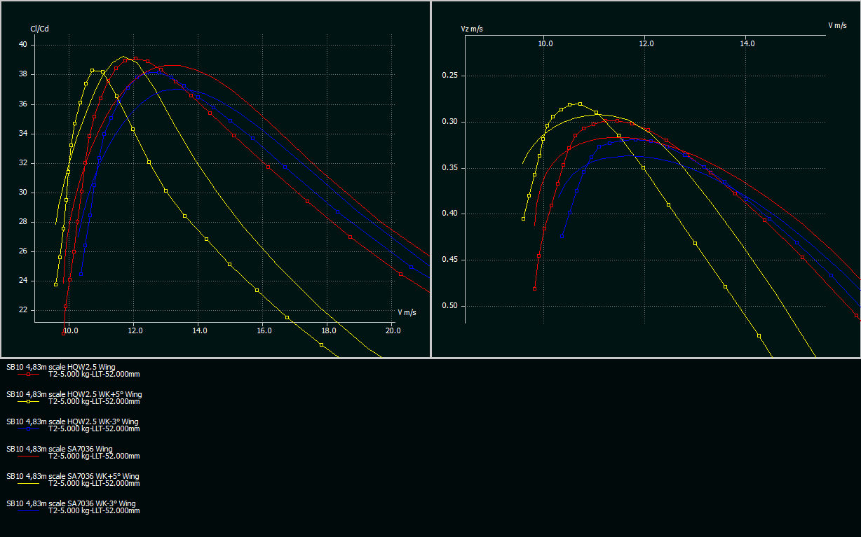

Inzwischen hab ich den HQW25 Strak und den SA Strak auch mit WK gerechnet (0°, +5°, -3°), Gewicht: 5kg.
Polaren mit WK: Links die Gleitzahlen, rechts die Sinkgeschwindigkeit (HQW25 gepunktet, SA7036 ohne Punkte, +5° gelb, 0° rot, -3° blau)
Einige Dinge fallen auf:
1. Der SA Strak hat im Schnellflug bessere Gleiteigenschhaften als der als der HQW25 Strak, selbst unverwölbt schlägt das SA das neg. verwölbte (-3°) HQW :o
2. Negatives Wölben bringt bei dem HQW eine deutliche Verbesserung der Gleitleistung im Schnellflug, beim SA scheint negatives Wölben wenig zu bringen.
3. Positives Verwölben verbessert bei beiden Straks das geringste Sinken (was zu erwarten war)
4. Positives Verwölben verbessert beim SA das beste Gleiten. :o
5. Das HQW zeigt die besseren Sinkraten, dafür ist die Polare schmaler.

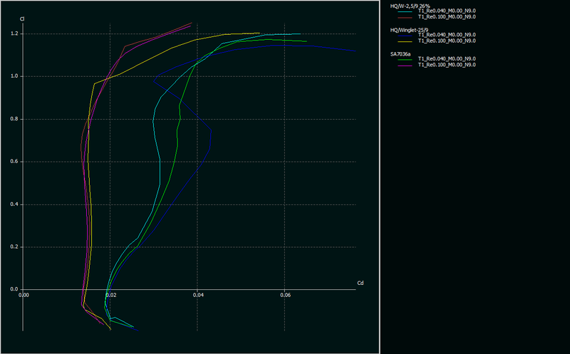

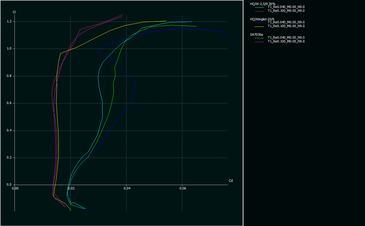

Aus diesem Grund habe ich für die HQWs als Randbogenprofil immer das Originalprofil auf 26% Dickenrücklage modifiziert.
Hier ein kurzer Vergleich der Polaren bei Re 40000 und 100000 für das HQwinglet 25-9, HQW 25-9 mit 26% Dickenrücklage und SA7036a (ebenfalls 2.5% Wölbung und 9% Dicke)
Typ 1 Polaren HQWinglet - SA7036a - HQW 25-9 26%
viele Grüsse
Zuletzt geändert von czfridolin am Mi 18. Mai 2011, 22:05, insgesamt 2-mal geändert.
Beiträge: 6565
Re: SB10 1:6
czfridolin hat geschrieben:Das mit dem HQWinglet hatte ich mir auch überlegt, es kommt aber, zumindest im XFoil, nicht so genial rüber bei niedrigen Re Zahlen.
..das ist es was ich mit der Ungenauigkeit der Programme gemeint hab. So weit ich weiß rechnet Helmut Quabeck mit dem Eppler-Code und da sehen seine Profile bei niedrigen Re besser aus als im X-Foil. Funktionieren werden wohl beide Straks ganz gut.
czfridolin hat geschrieben:Aus diesem Grund habe ich für die HQWs als Randbogenprofil immer das Originalprofil auf 26% Dickenrücklage modifiziert.
Du kennst ja die Tricks um beim Straken auf Nummer Sicher zu gegen :wink: ...und wenn Du mit dem gebauten Flieger nicht zufrieden bist schiebst Du es auf Mark Drela :P :mrgreen:

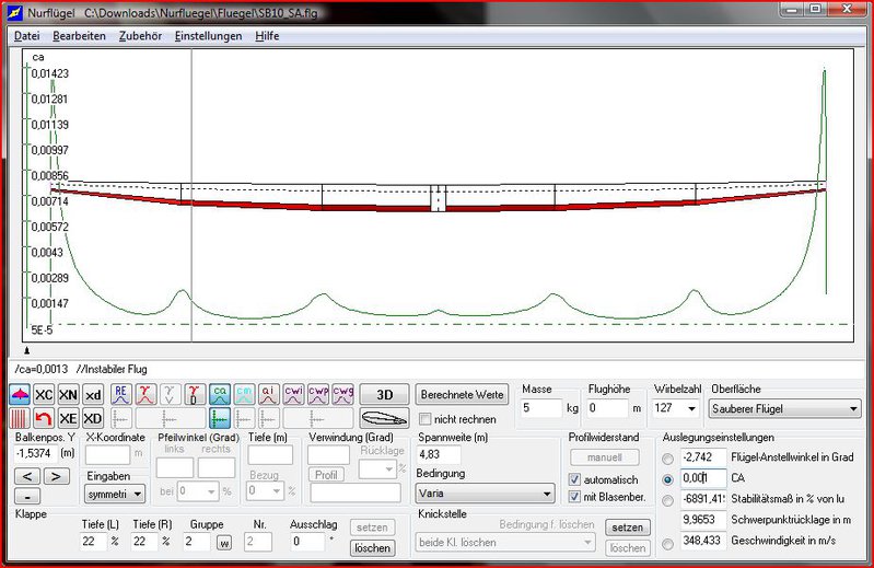

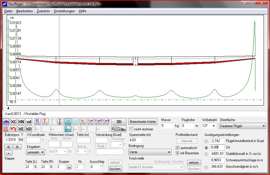

Re: SB10 1:6

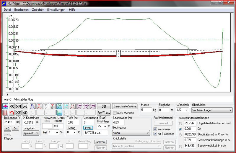

Was noch fehlt ist die Anpassung der ca Werte über die Spannweite.
Der originale SA ima Strak zeigt hier, zumindest bei meiner Flügelgeometrie, im Schnellflug neg. ca Werte.
D.h. im Schnellflug würde es mir die Aussenflügel ganz ordentlich nach unten biegen.
Verteilung der Auftriebswerte über die Spannweite (original)

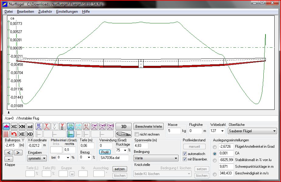

Nach Anpassung der Profilwölbungen sieht es so aus (spart signifikant Kohlefaser :mrgreen: ):
ca Werte über die Spannweite mit angepasster Profilwölbung
an den Flügelpolaren hat sich durch die leichte Modifikation nichts geändert.

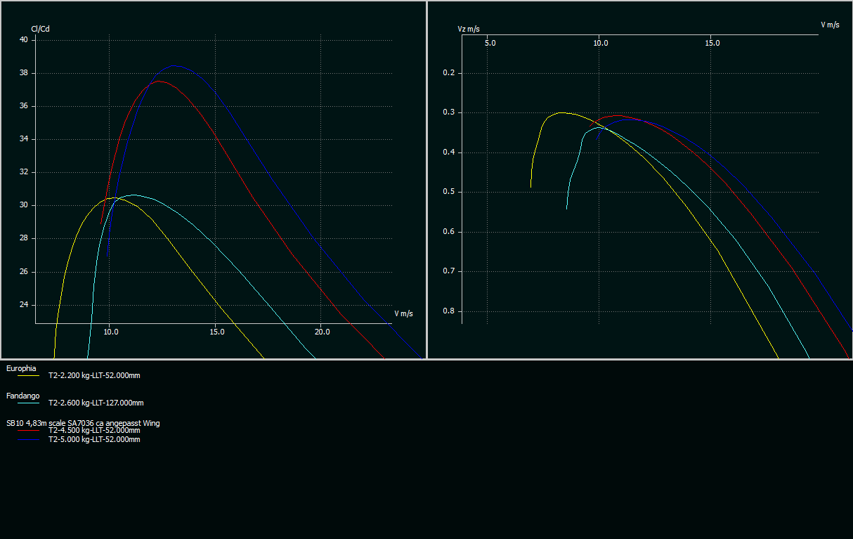

Zur Standortbestimmung und um ein Gefühl für die zu erwartende Leistung zu bekommen, habe ich die SB10 Auslegung mal mit zwei anderen Fliegern verglichen:
1. Fandango
Spannweite: 2,8m,
HQW 25/9
2.6kg
Ist zwar eigentlich ein Oldie, dürfte aber mit dem Profil ähliche Werte wie ein Dragon haben, hat halt eine etwas ungünstigere Flügelgeometrie
Fandango
Fandango
2. Europhia
Spannweite: 3m
HD48
2.2kg
Vgl. SB10 (4.5kg rot, 5kg blau)  - Fandango (cyan) - Europhia (gelb)
Wie zu erwarten war sind die Gleitzahlen für die SB10 besser, die beiden anderen, vor allem die Europhia, können dafür bei deutlich geringerer Geschwindigkeit im Bart kreisen
Alles in allem sieht das für mich aber ganz ok aus. Zum Hangfliegen duerfte der Flieger prima sein.
Ich denke ich werde bei der Auslegung bleiben.

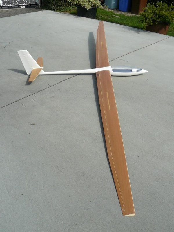

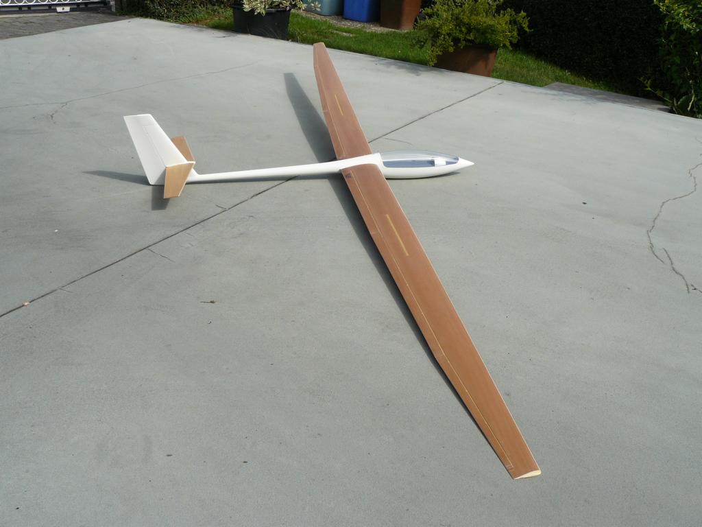

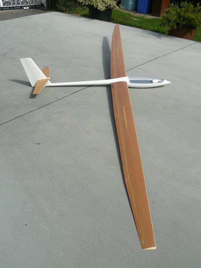

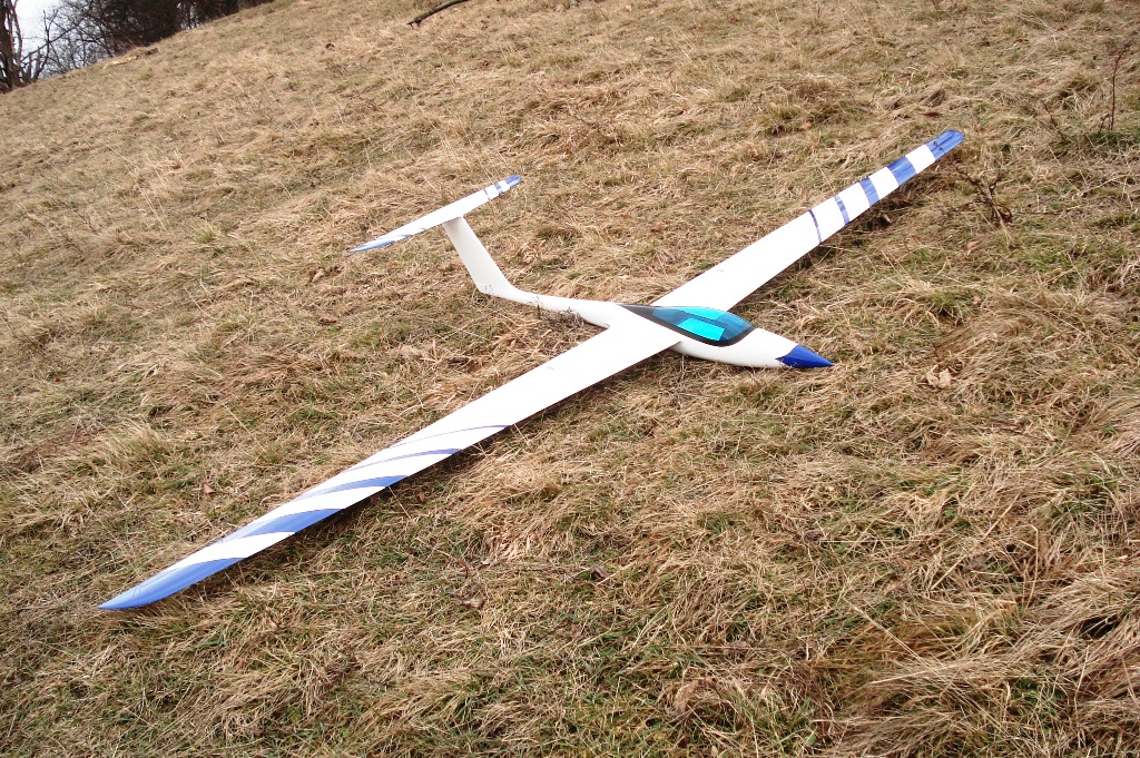

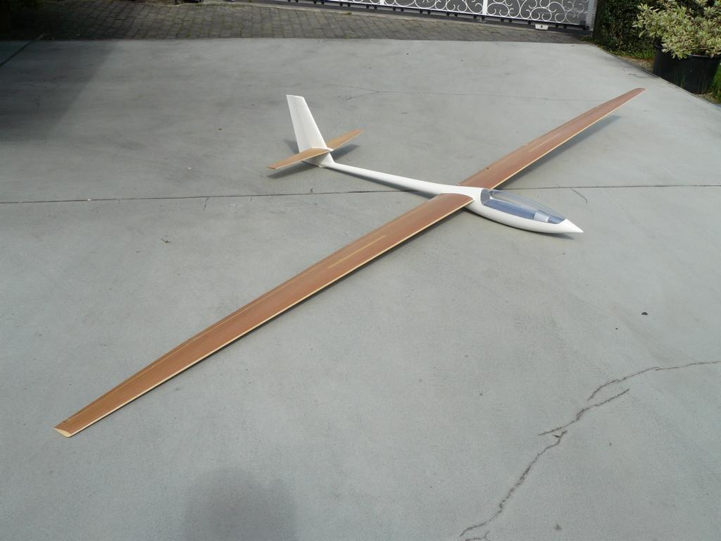

Re: SB10 1:6
Beitrag von Skysurfer »
Hi Peter,
meine SB10 von Tragflächenbau Müller ist fertig , Spw, 4,43m.
Als Profil hat mir Hr. Dr. Quabeck zu diesem geraten: HQW2,0/12
Jetzt muß ich noch die Anlage einbauen und werde dann über die Flugeigenschaften berichten.
Frank
Re: SB10 1:6
Hallo Frank,
sieht klasse aus der Flieger!
Ich warte leider noch darauf, dass mein Rumpf geliefert wird. Naja zur Zeit komm ich eh nicht zum Bauen....
Ich wuensch Dir jedenfalls viel Erfolg beim Erstflug!!

Einen Flug hat meine SB10 dieses Jahr während meinem Urlaub in Damüls machen dürfen. Ich den Alpen einen Erstflug zu machen ist ja sonst nicht so meine Art, dementsprechend zittrig war ich dann auch.
Aber die Bedingungen waren an dem Tag einfach zu gut und dann hab ich sie gleich an die Flitsche gehängt.
Der erste Flug ging dann auch gleich über 30-45 Minuten und hat super Spaß gemacht. Es waren mehrere Thermische Aufstiege möglich, Schnellflug und Langsamflug habe ich probiert und auch schon die erste Rolle. Bei geringer positiver Verwölbung hab ich noch nichts gemerkt, aber bei etwas stärkerer Wölbung steigt sie in der Thermik sehr schön weg und setzt die überschüssige Fahrt gut in Höhe um. Es ist schon ein beeindruckendes Bild die Flügelstreckung der SB10 vor der Alpenkulisse zu sehen. Es besteht sicherlich noch Optimierungsbedarf, aber nach derzeitigem Kenntnisstand war das Projekt SB10 ein voller Erfolg.
Leider hat niemand das Modell im Flug fotographiert, daß wird dann nächstes Jahr nachgeholt.

Hast du die Flächen in Holzoptik belassen? Die Elita kommt mir sehr bekannt vor....
Gruß Rainer
