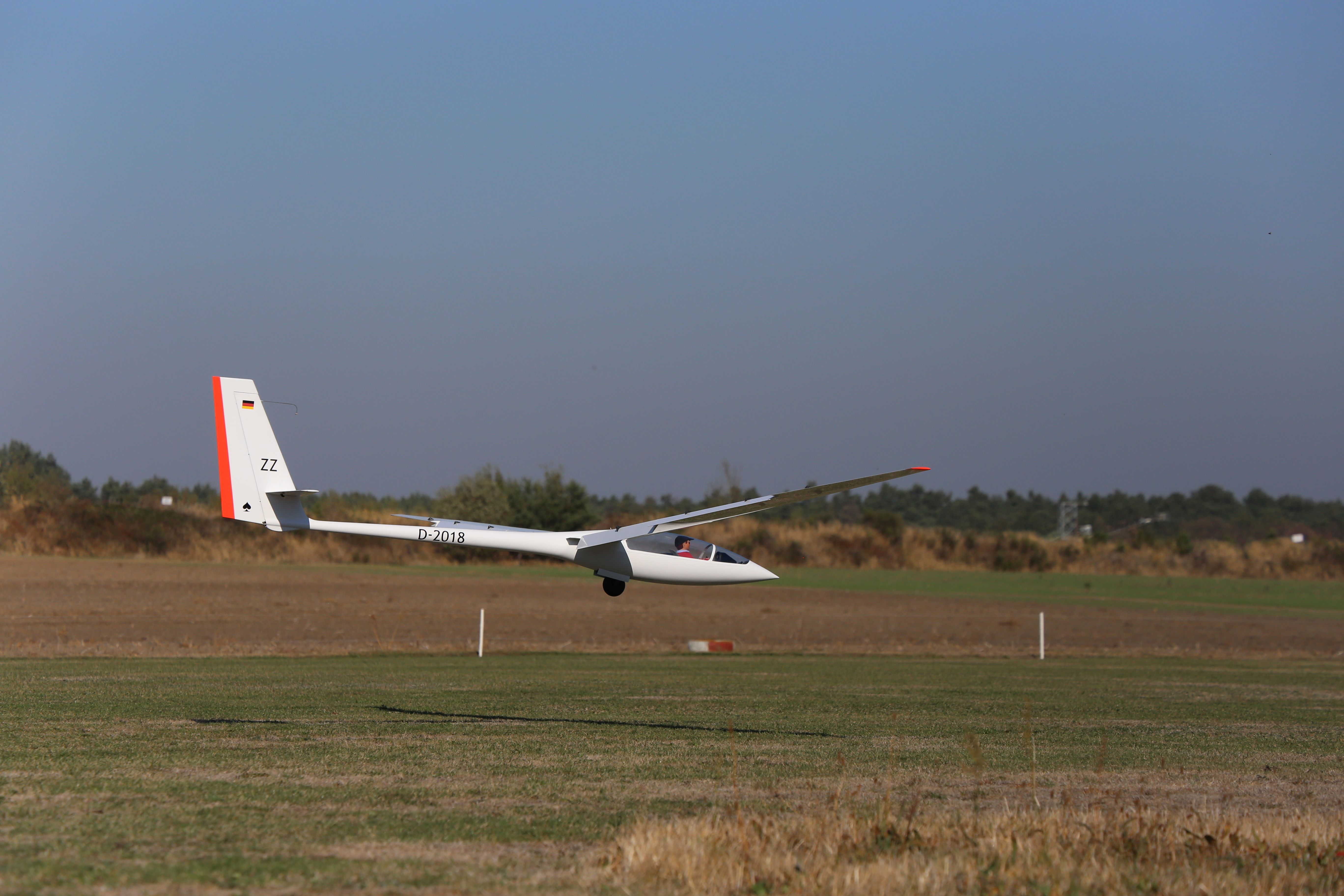

Nobby_segelflieger hat geschrieben:Moin Uwe
Gratulation zum Erstflug. Sieht gut aus die SB10, rennt auch ordentlich.
Noch viele schöne Flüge mit der Lady.

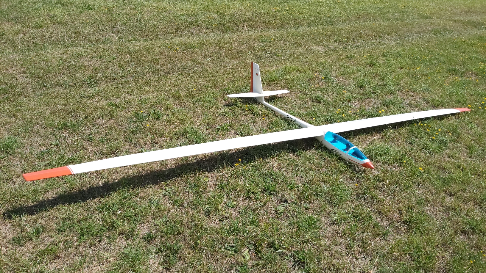

Italouwe hat geschrieben:N'abend!
Hehehe, Christian,- nix über das Ritz!! Hast ja miterlebt, da geht was... :D :
Hallo Uwe, danke, die Knie hörten trotzdem nicht, was der Padrone sagte und wollten einfach wegsacken..., aber wenn die Bauerei anschliessend immer mit bravem Benehmen belohnt wird, möchte ich dieses Kribbeln gern öfters. Im Nachhinein hat man gut reden, gell.
@ Peter: liegt ungefähr bei 5100 Gramm. Meine Waage hört bei drei oder vier Kilo auf, ich wog die Einzelteile, muss da nochmal nachwiegen. Es fehlt wie gesagt noch das Finish.
Laut Einheimischen hier sehr leicht. Polsa verträgt weitaus mehr,... allerdings mein 12er Rundstahl nicht. Obwohl, Lorenzo's Flächen bogen sich weitaus mehr als die, der SB.
Danke allerseits für die Glückwünsche!, schönen Abend noch

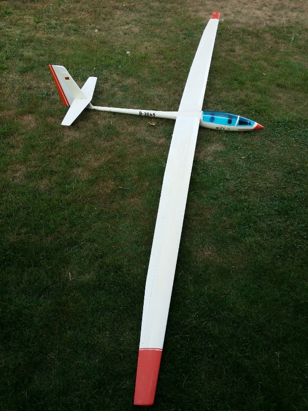

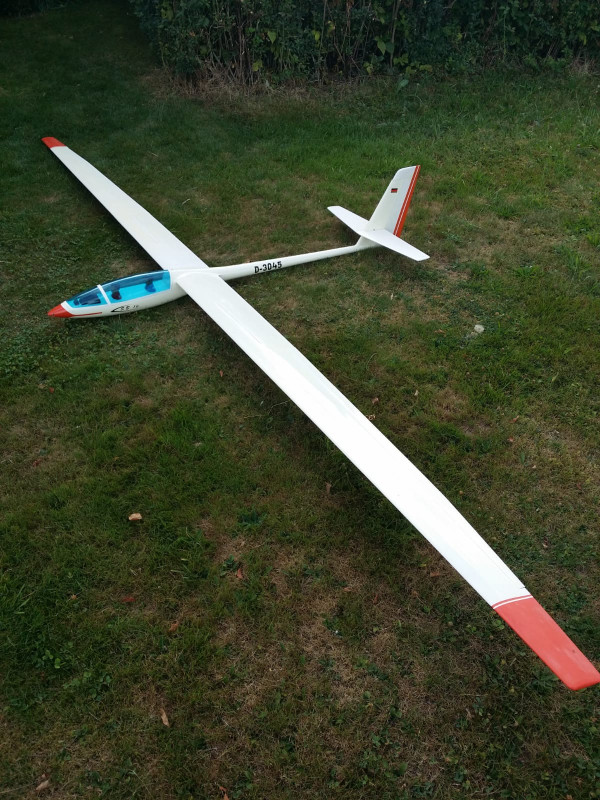

Habe mir heute von einem Kollegen eine schöne alte SB10 von Uwe Gewalt in Voll GFK gegönnt. 4,36m SPW und ca 3,5Kg.
Die Anlenkungen der Flächenruder sind noch aus dem Rumpf, aber weitgehend stellgenau. Das alter der SB10 ist mir leider nicht bekannt. Schätze aber so aus den 1980ern

Nobby_segelflieger hat geschrieben: Mo 17. Aug 2020, 22:14Habe mir heute von einem Kollegen eine schöne alte SB10 von Uwe Gewalt in Voll GFK gegönnt. 4,36m SPW und ca 3,5Kg
Hi Nobby,
Glückwunsch zu Deinem Alt-Neuzugang :D :thumbup:
Die SB10 in kompakter Größe ist bei uns ja auch sehr beliebt, meist mit Rumpf aus einer alten Form die im Spessart schon ein paar Runden gedreht hat.
Erst Gestern war eines dieser Exemplare wieder im Spessart in der Luft, der Gesichtsausdruck des Besitzers zeigt die Art von Fan die am besten zu einem schönen Segler passt :D
Ich hoffe die Vorgespräche von Gestern werden zu einer Neuauflage der alten Mühle führen, aber dieses mal mit Scale-Flügelgrundriss. Wenn ich eine Maßskizze davon bekomme schau ich mir das gerne mal an, ein paar geeignete Grundprofile habe ich schon von verschiedenen Projekten in der Schublade ;-)
Viel Spaß mit Deiner Gewalt-SB10, pass auf sie auf denn Ersatz ist immer schwerer zu bekommen ;-)

Re: SB 10 in verschiedenen Varianten
Danke Uwe ich werde mir Mühe geben.
Der Flieger ist Gold wert. Für sein Alter sieht sie, bis auf das vergilbte Gelkoat wirklich gut aus. Kaum Kampfspuren und keine Reparaturen dran. Die Alte Mechanik ist ein bischen Gewöhnungsbedürftig aber machbar.

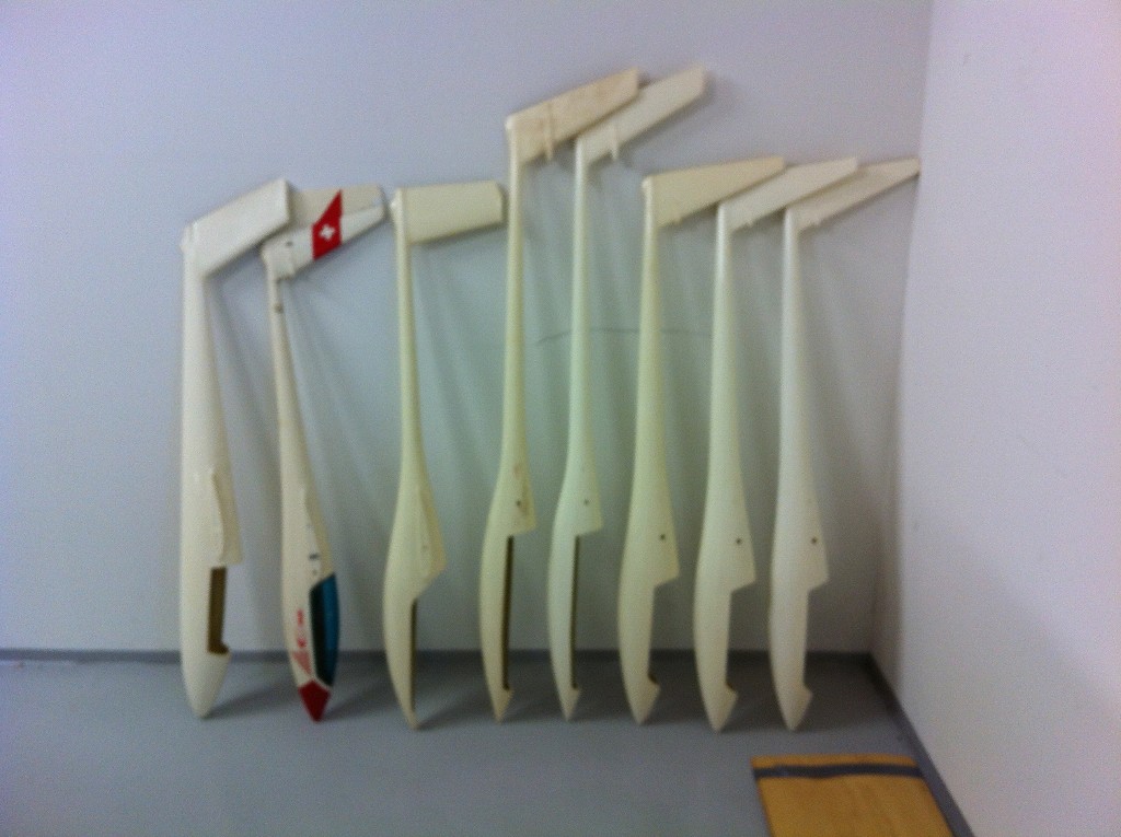

speedchris hat geschrieben: Mi 19. Aug 2020, 22:47 Sehr schön Nobby, eine SB 10 ist einfach ein super Modell. Ich hätte meine nie verkaufen dürfen.
Chris,
ich hatte vor einiger Zeit mal ein Konvolut Rosenthal Rümpfe in der HH abgelegt. Auch 2 Rümpfe für eine SB-10. Einer wäre noch da, um eine neue SB-10 aufzubauen ...
Selbst hab ich noch einen Möller Rumpf für 4,8m Spannweite, aber der muss noch warten :arrow:

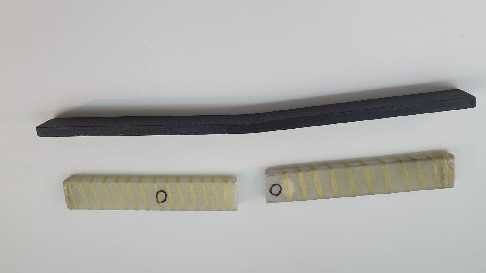

haben mal eine Verbinderform für die SB10 Gedruckt mit 3 Grad V-Form pro Seite.
Rausgekommen ist dabei ein Verbinder 30x10 mit 135 Gramm.
Gruß Thomas und Michael

Michael, wa heisst gedruckt ?
Tatsächlich ein Verbinder aus dem Drucker, oder nur die Form, um einen CFK-Verbinder zu fertigen ?

Hallo Dietmar,
ich habe ein Form gedruckt, aus der ich danach einen Verbinder aus Kohlefaser Laminiert habe.
