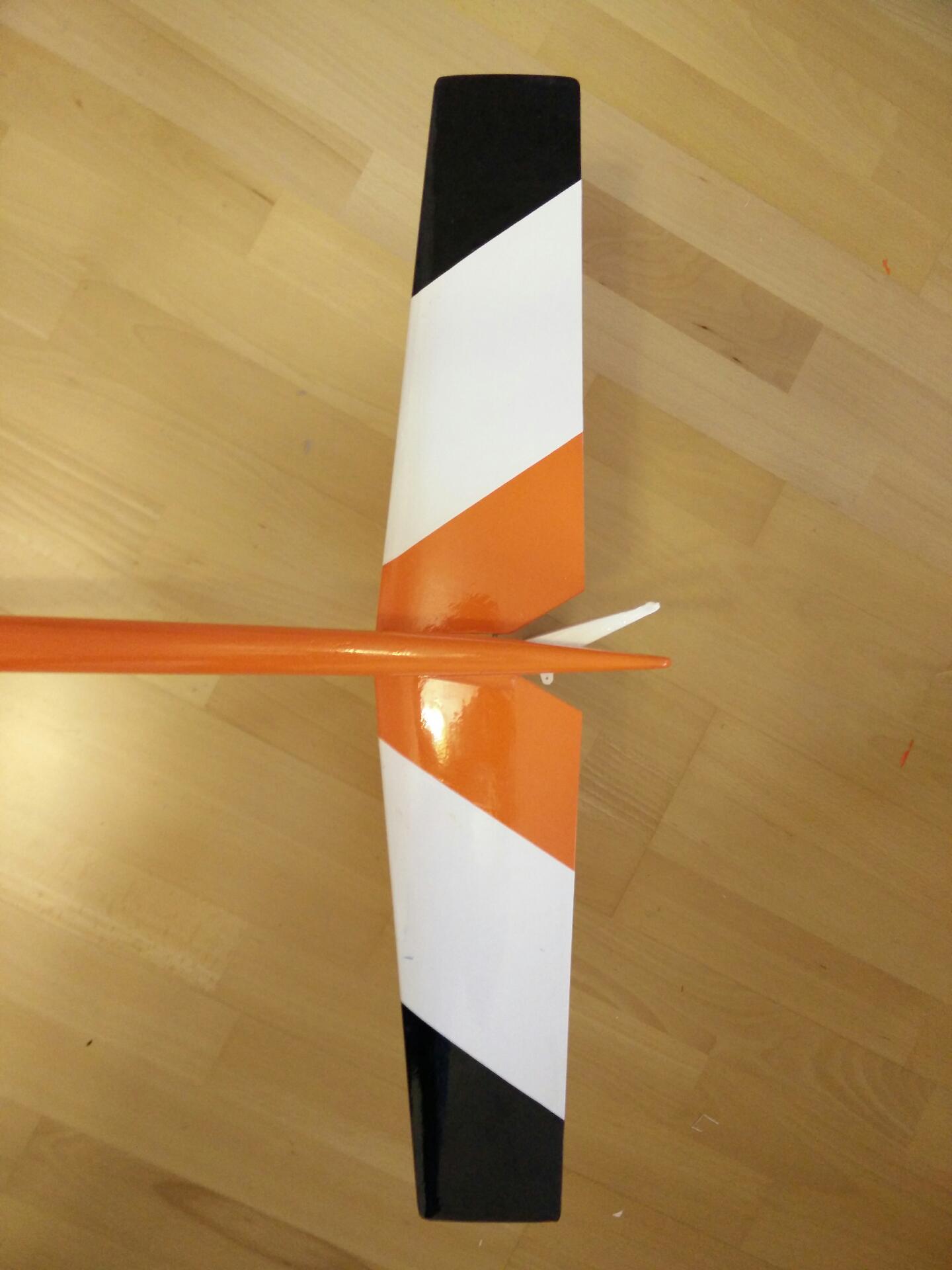

Hier mal drei Bilder vom neuen SLW. Leider ist die Qualität nicht so gut, aber ich glaube man erkennt das wesentliche. Ich hab diesmal nämlich anstatt GFK- Zungen Augenschrauben für die Lagerung der Drehachse genommen. Kann ich nur empfehlen! Die Schrauben kosten nicht die Welt, der Einbau ist einfach und das Ergebnis sehr sauber.
Ich hab einfach ein Gewinde in die vorgebohrten Löcher geschnitten, die Länge durch durch rein- bzw rausdrehen reguliert und als alles perfekt ausgerichtet war, Seku reinlaufen lassen.

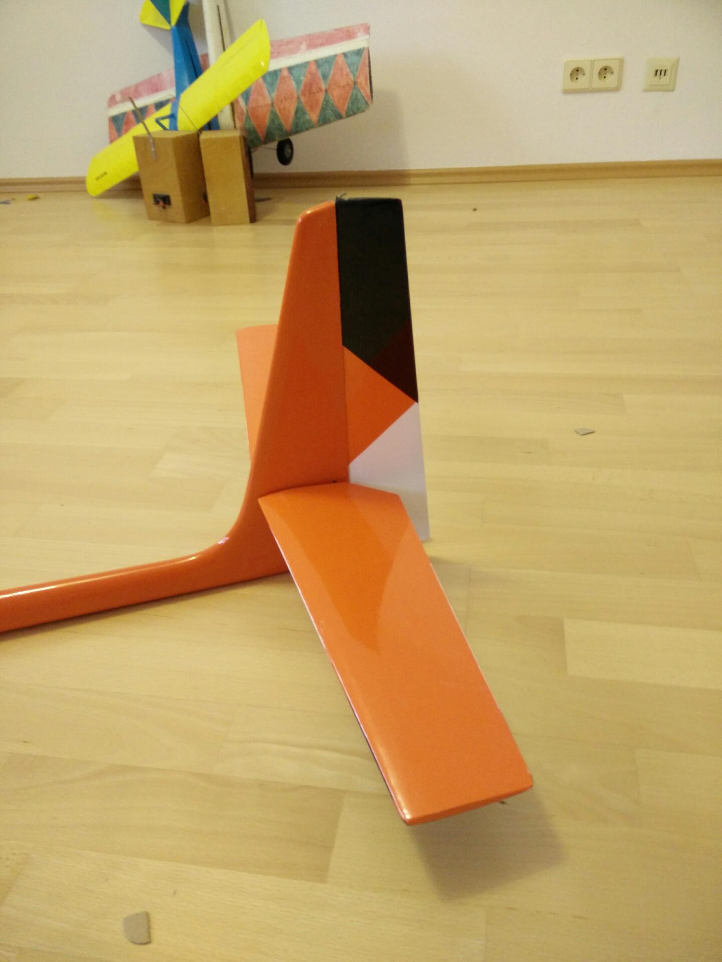

Und das neue HLW hat eine Spezialbefestigung bekommen:
Hier hab ich eine gekürzte Rampamuffe eingeklebt (das Gewinde das ich in die Mumpe geschnitten habe hat nicht gehalten), in die kommt dann eine Kunststoffschraube, welche wiederum in die Ausnehmung am Steckungsstahl greift. In die andere Leitwerkshälfte wird der Stahl eingeklebt.
Das hält bomenfest! Außer man zieht ordentlich daran, dann wird die Plastikschraube abgeschert!
Nur die Ausnehmung werde ich nochmal neu machen. Diesmal aber nicht mit der Feile, da kommt wird ein sauberer Einstich an der Drehbank gemacht!

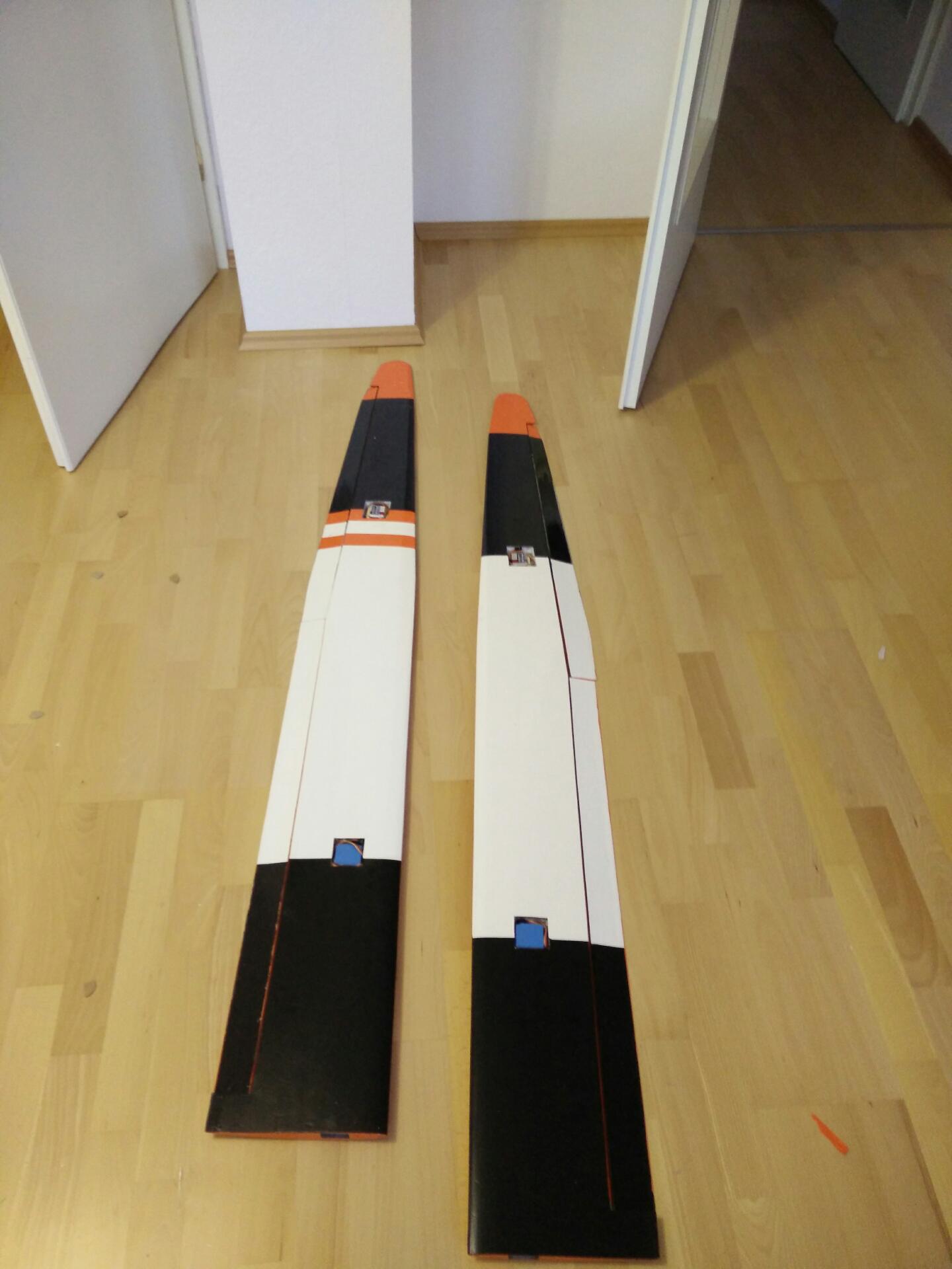

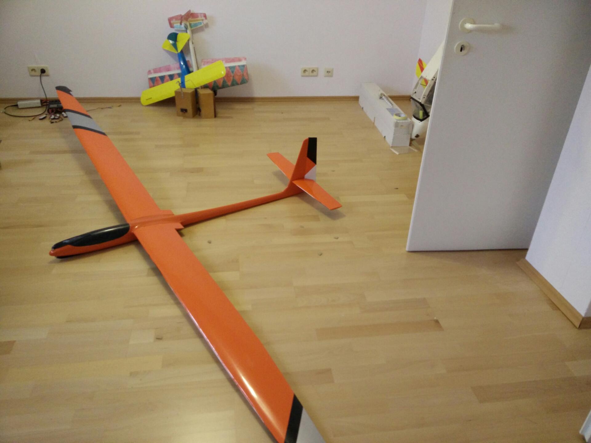

ich habe endlich mal anfangen können die neue „Werkstatt sauber“ — wenn auch ohne standesgemäße Werkbank — einzuweihen. Und der Bügeljob ist jetzt endlich abgeschlossen! Noch einmal vorsichtig den Dreck und die Heißkleberrestchen mit ein wenig Sprititititus oder sehr wenig Aceton abwischen … und jut is.
Aber ohne Bilder ist ja alles toof!
Weiter geht’s — hoffentlich bald und schnell — mit Akkubretteinbau und Seitenruderservoeinbau. Dann noch die Rüderchen anscharnieren und mit den schon eingebauten Servos anlenken … und dann geht’s los!

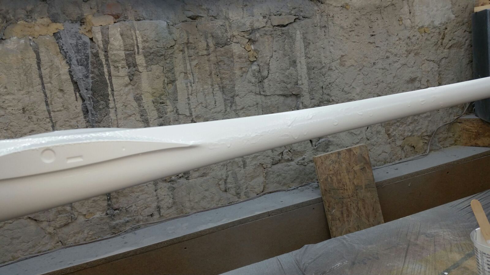

Sodele, ich berichte auch mal von meinem Joker, der derzeit entsteht bei Christian und Rona in der Werkstatt.
Geplant ist er als Elektrosegler mit 3,5m Spannweite und Endgewicht von ca. 3500g. Laut Christian eben ein "homöopathisches" Fliegerchen. Trotzdem dürfte er letztlich festigkeitsmäßig weit über allem liegen, was man so käuflich erwerben kann auf dem Markt. Ich bin gespannt. Da ich zur "ehe"rnen Fraktion gehöre dazu noch mit Kind... nunja... da hab ich mir einen langen Zeitraum gesetzt zum Bauen. Erstflug ist April 2017 geplant.
Profilierung ist SA7038, das auf AG24 ausläuft, an der Wurzel auf 12% aufgedickt.
Bisher wurde der Rumpf schlüpfen gelassen. Rona hat beim laminieren und tupfen viel geholfen und war 3x so schnell als ich. Immer diese Anfänger in der Hölle, furchtbar. :? :)

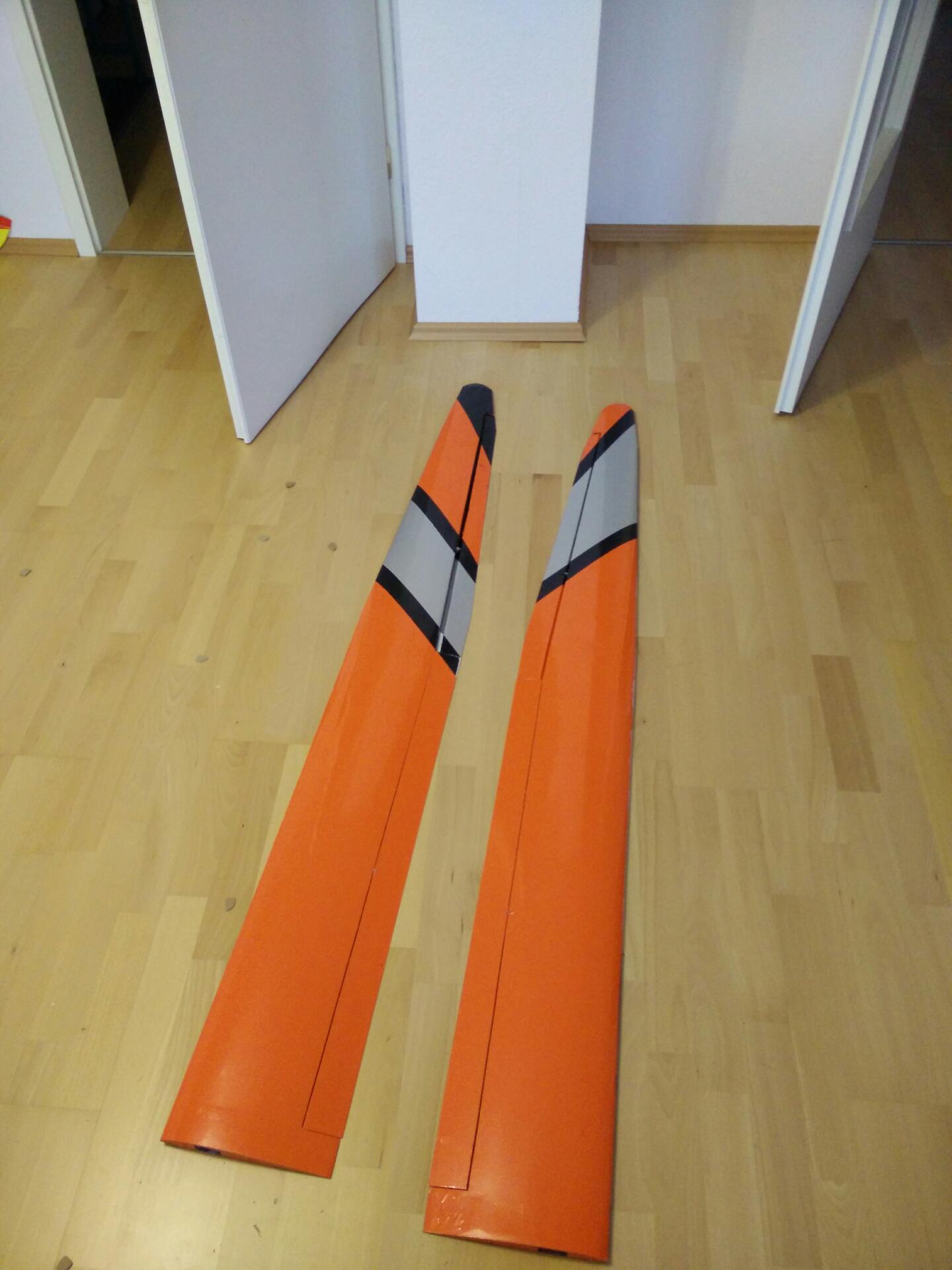

Viel Schleifarbeit noch dazu (tatkräftig von Christian ausgebessert) aber er ist jetzt voll lackiert mittlerweile (hier Zustand vor dem Schleifen):

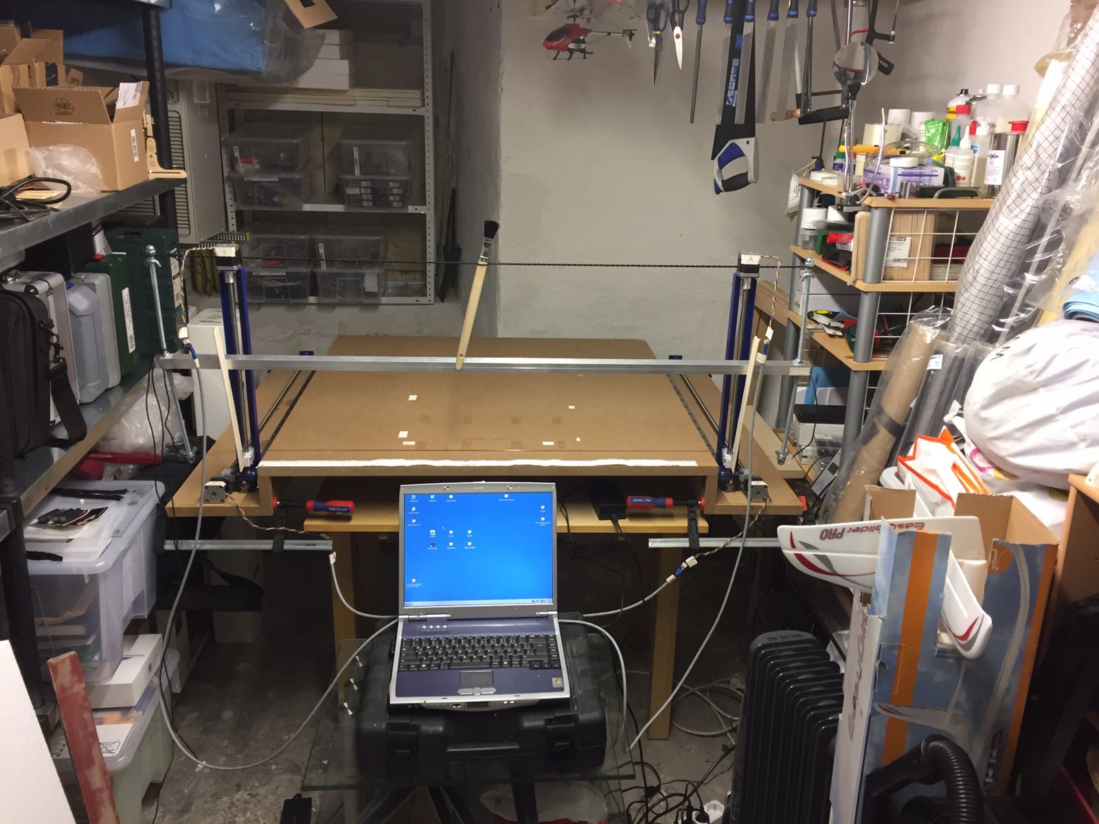

Zuhause nenne ich eine CNC-Styroschneide mein eigen in meinem 10qm Keller. Darauf schneide ich hauptsächlich Nurflügler in allen erdenklichen Größen für FPV Kollegen und kleine Combatnuris. Zeit also jetzt mal was "Richtiges" durchzujagen:

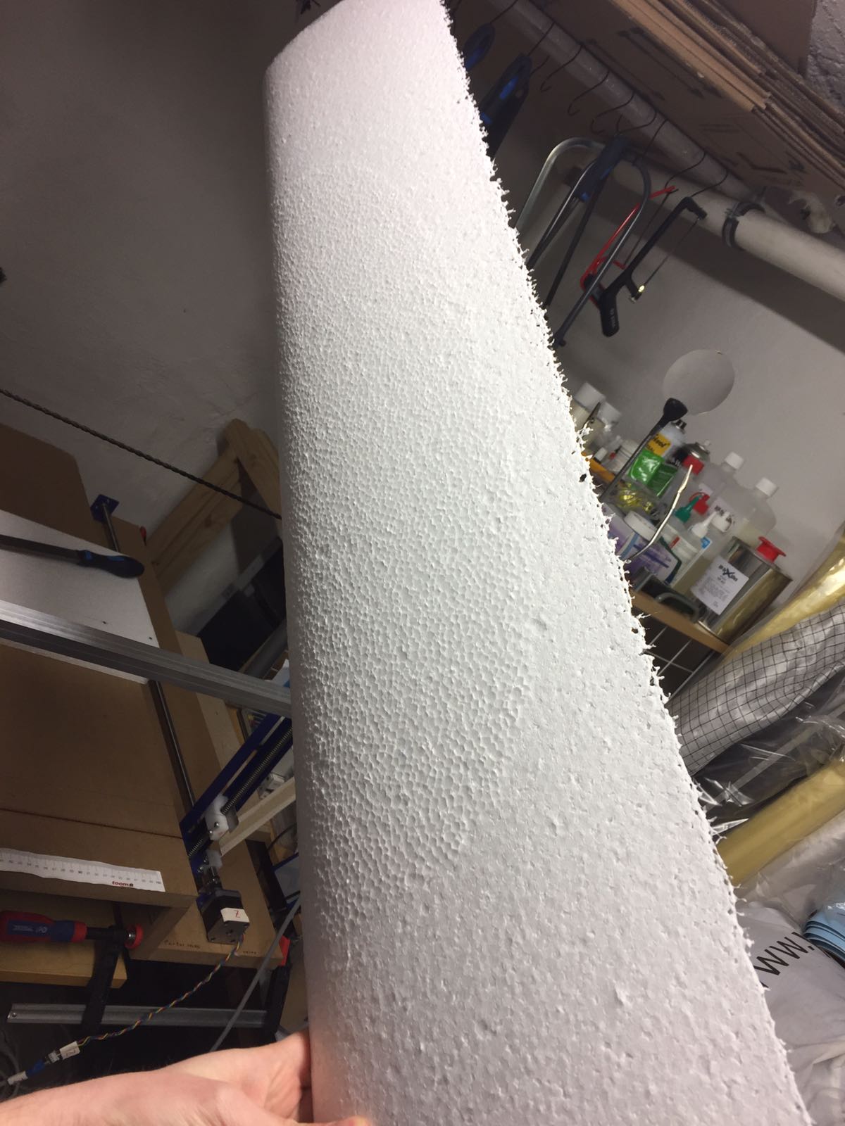

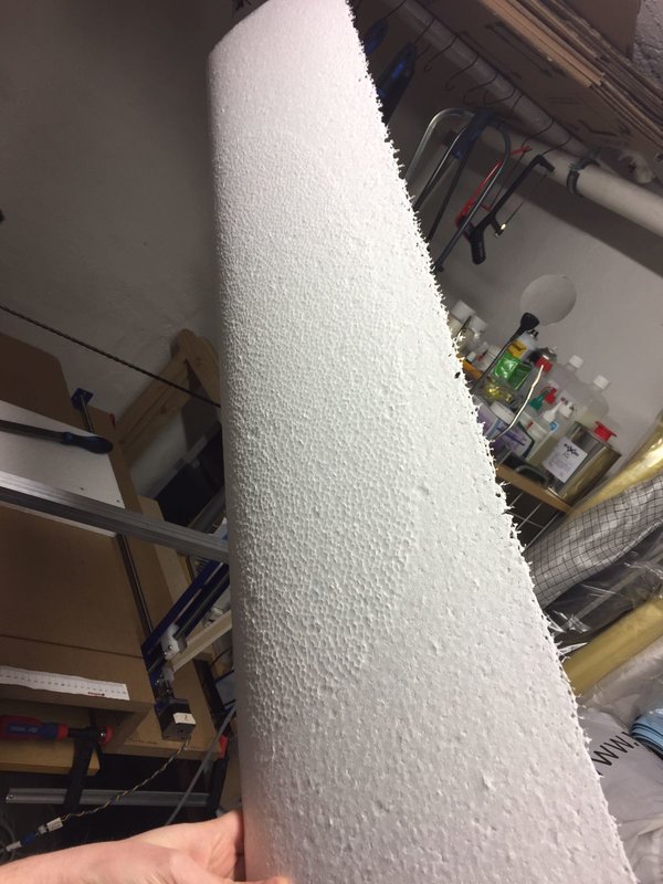

Also ganzen Pack Styro gekauft und... festgestellt, dass Styro innen nass sein kann. Dann kommen solche Missbildungen aus der Schneide. Entfeuchtungsgerät also auf Maximum gestellt, 35% Luftfeuchte im Keller und 12h gewartet. Dann ging es normal und korrekt weiter (hier das nasse Styropor):

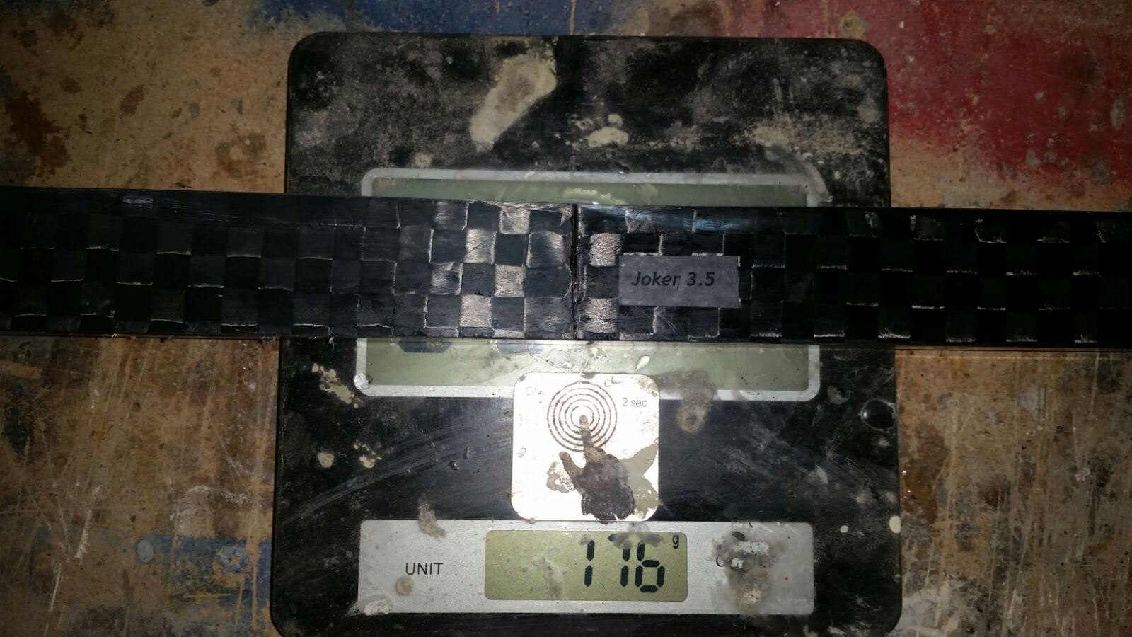

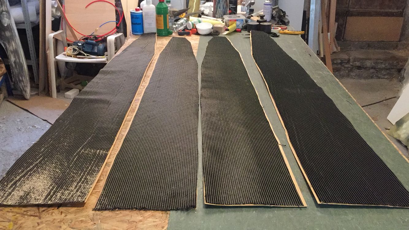

Christian hat mittlerweile den Verbinder abgepresst. Ein kleines Meisterwerk:
Das ist Zustand der Flächen. Bald werden die abgepresst, im Vakuum wohl:

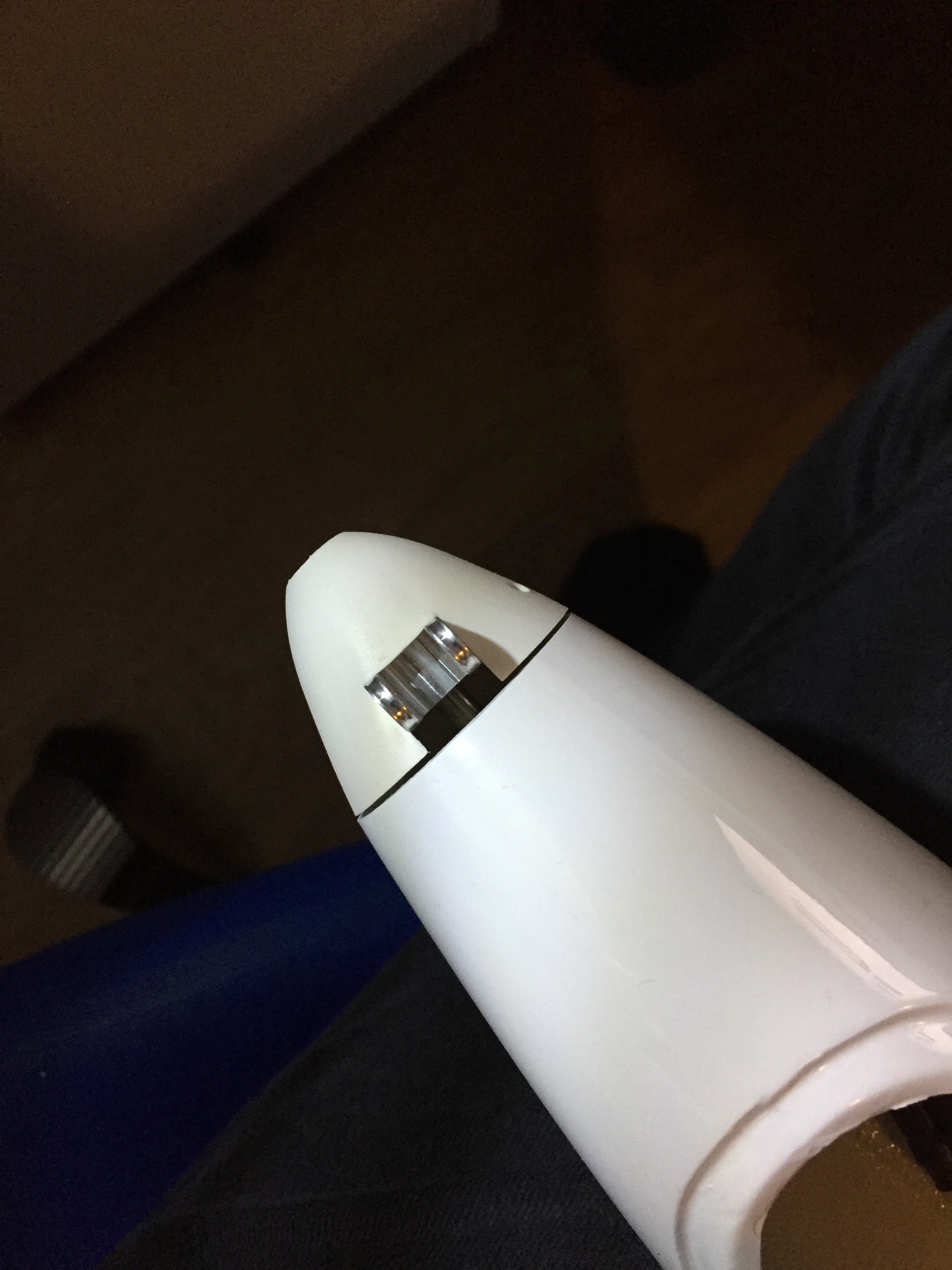

Dario empfiehl mir einen 42mm Spant und einen 40,5mm Spinner. Hört auf die Kollegen: So schaut die Spitze aus. Perfekter Übergang. Die meisten nehmen gleiche Größen, da entsteht gerne ein doofe Kerbe.:

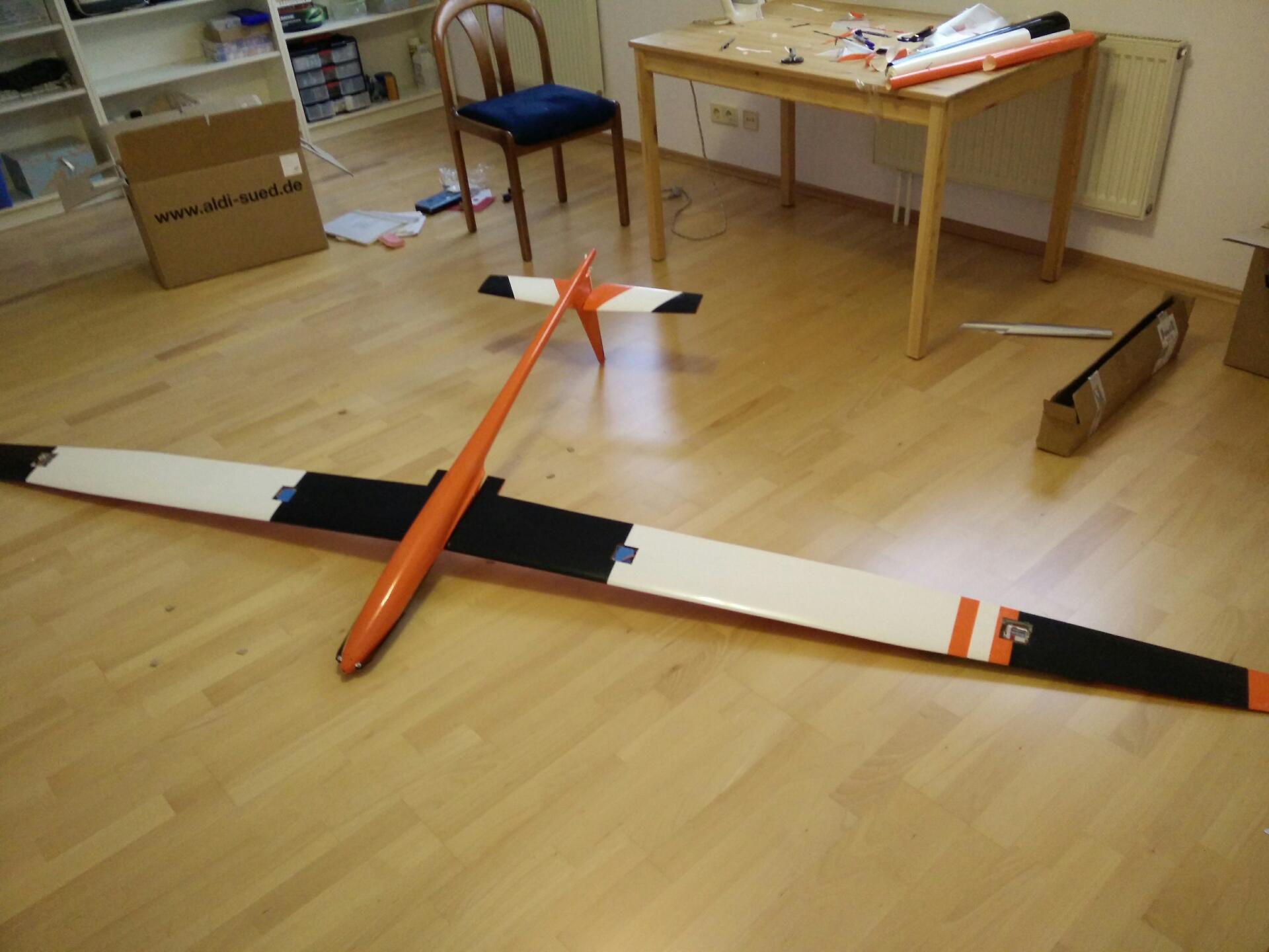

Heute gab’s endlich den langersehnten Erstflug vom Joker.Mod.Christian.Chaosflieger!
Danke an der Stelle an alle Helfer, vornehmlich natürlich Christian für’s bauen, zeigen und tips, Uli für’s Ausrichten und Chris für Tips und 3-4 beherzte (sehr gute!) Würfe! :thumbup:
Fliegen tat der Bock eigentlich direkt aus den Wurf heraus ganz gut. Meine „ohgotthilfe“-mal-drüberpeil-anfangs-EWD schien halbwegs gestimmt zu haben, und so ging’s mit 4 clicks Tiefe und 3-4 nach rechts auch schon geradeaus. Da das mein erster Flieger mit dem Gewicht (haarscharf unter 5 Kilo :roll: :twisted: ) und der Spannweite ist war mir schon ordentlich schlabberig in den Knien … also wollte ich nach dem Trimm-Gleiten erstmal mit Motor etwas Höhe machen. Aber oh weh, oh nein! Irgendwie klingt’s komisch und wird nicht schneller. Also … doch als Segler erstfliegen. Nach etwas Kurbeln und Machen, hin- und her eiern, und viele andere Flieger aus dem Weg scheuchen („Aaahh ich weiß nicht wie eng ich rum kann“) war ich dann auf ~220m und konnte auch mal anstechen. Das … läuft schon gewaltig :-) — auch wenn noch etwas zu Nasenlastig.
Alles in Allem habe ich heute 3-4 schöne Flüge gemacht, landen war auch machbar … an das sehr weiträumige Thermikkreisen „mit Druck dahinter“ muss ich mich aber ersteinmal gewöhnen. Und … seitdem das Timing am ESC stimmt macht auch der Motor was er soll.
