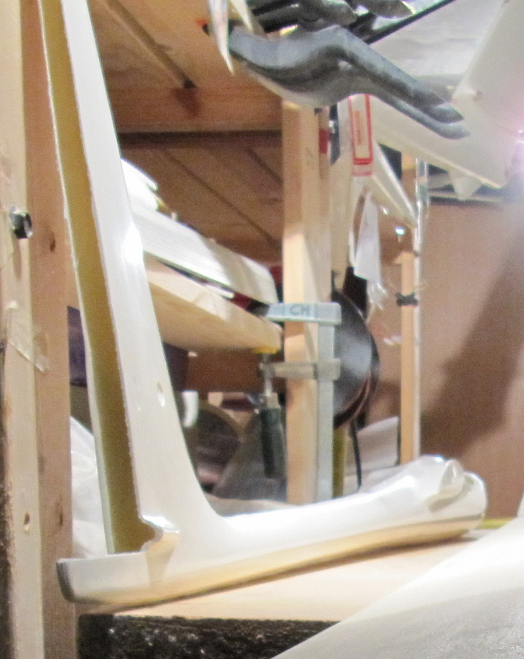

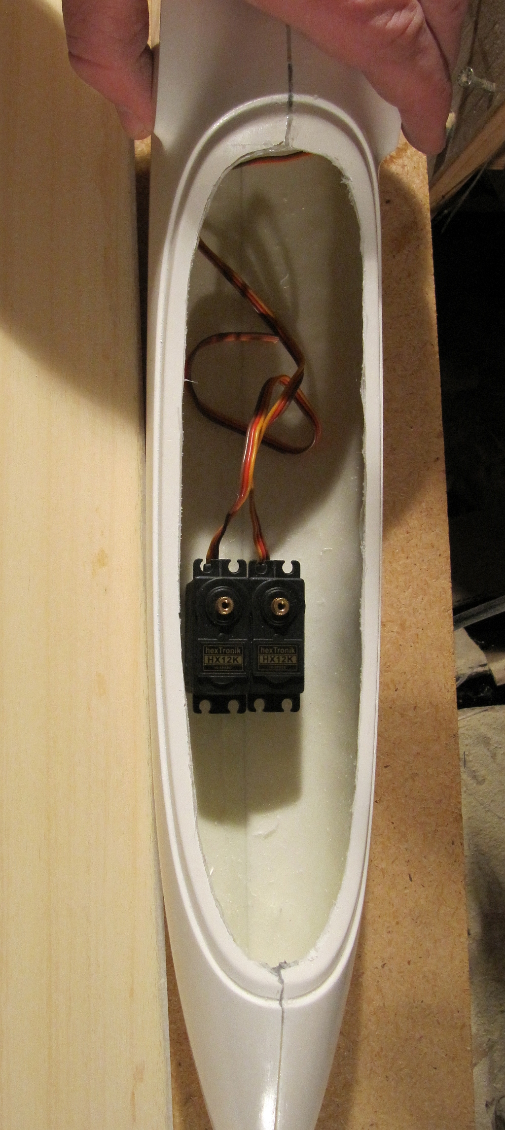

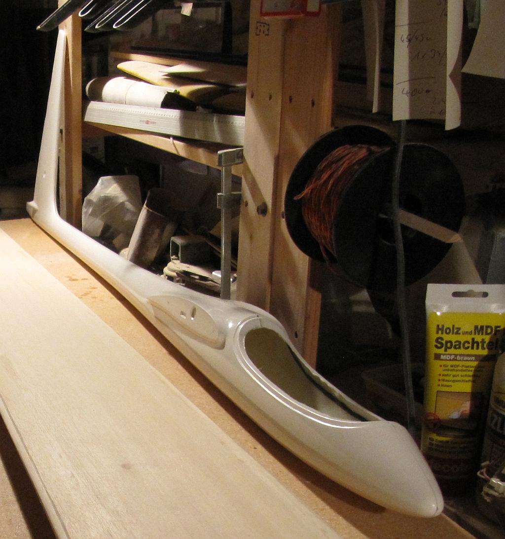

Da demnächst 3 Modelle mit Jokerrumpf entstehen werden, eines in Österreich, eines bei mir für Jürgen und eines in Südfrankreich, hier für euch zukünftige Jokerianer schonmal 3 Bildchen vom Rumpf:
Die Flächen werden in der Draufsicht etwa ähnlich dem VT 2.4 aussehen, also mit gerader Endleiste und Discus-ähnlicher Nasenleistenpfeilung, zumindest in Österreich bei Carlos und bei mir für Jürgen. Wie das Jean-Michel dann bauen wird ist noch nicht klar, er möchte sich jedenfalls Kerne mit einem selbstentwickelten Profilstrak auf Basis des MH 30 schneiden.
