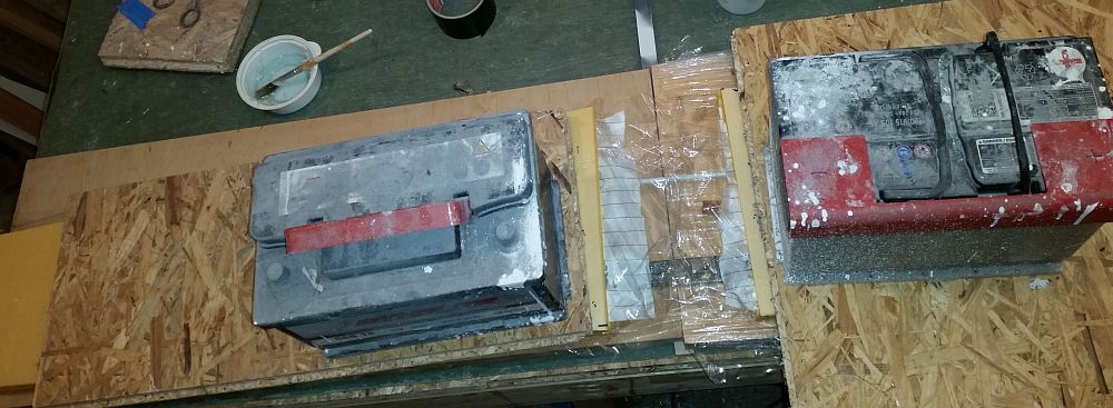

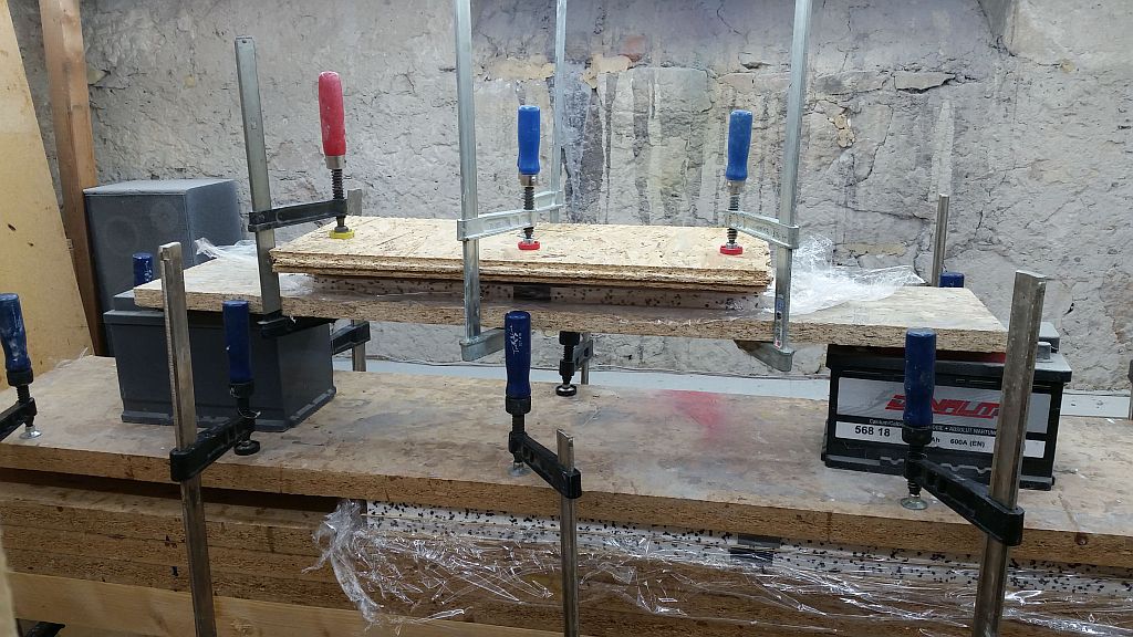

Heute hatte ich mal wieder eine knappe Stunde für meinen eigenen Kram und konnte die Form komplett säubern.
Gestern kamen die Flächen in die Presse und die Steckung in´s Höhenruder. Umlenkhebel wird bei der ersten einer für die Alpina werden, später mal möchte ich sowas https://vimeo.com/187973129 wie hier gezeigt https://voltige-planeur-rc.net/le-mad-stab/ bauen um so https://vimeo.com/170343535 damit fliegen zu können 8-)

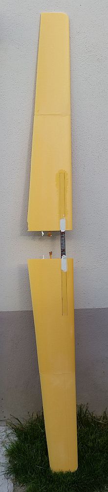

Es geht vorwärts. Eben habe ich die Einzelteile das erste mal in bespanntem Zustand aneinander gelegt. 8-)

Sieht sehr schick aus :thumbup: ! Viel Spass beim Fertigstellen und Einfliegen !

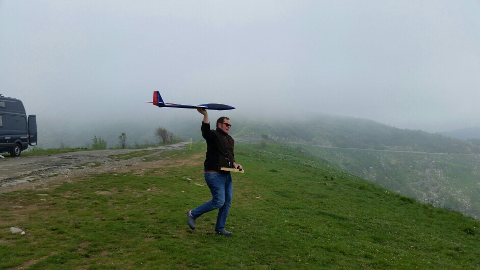

Sie fliegt 8-) :thumbup:
Viel besser als befürchtet und mindestens so gut wie erhofft. ;-)

Hier noch ein paar Bildchen von der Tat

I´m in love! :mrgreen: 8-)
Heute war im französischen Jura der Tag der Sagitta-Tage. Sie ist mittlerweile perfekt eingestellt, ist allerdings saumäßig empfindlich auf Schwerpunktverschiebungen, und es ging halt so nebenbei einfach nur derb hoch. Am geilsten sind mit ihr Rückenflugfiguren wie 4-Kant-Loop oder U-Turns vor der Kante auf dem Rücken. Sie geht Kopfüber eigentlich gleichgut wie normalrum, auch enges Thermikkreisen ist annerschderrum kein Problem. Hatte nach dem Flug teils Koordinationsprobleme in Normalfluglage mit der Alpina :lol:
Maximal hatte ich sie von 790m mal angestochen, die Geschwindigkeit ist klasse, nur hat sie bei senkrechtem Anstechen ab etwa 300m das Bedürfnis leicht zu unterschneiden, obwohl sie beim 45°-Anstechen noch einen ganz leichten Abfangbogen hat. Wird wohl an der komischen Profilierung liegen.
