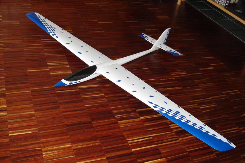

@Norbert: Gibt´s mehrere Sagittas/Sagitten? Ich kenne von Carrera aus den 70ern nur die eine: http://www.rc-network.de/forum/attachme ... 1279804806
Es gab mal bis vor ein paar Jahren von Simprop die "Sagitta Projekt 2", aber ausser einer ähnlichen Kontur hatte die nichts mit dem Carreraflieger gemeinsam soviel ich weiß.

An die Sagitta traute ich mich früher nicht ran, die schien mir zu heiss.
Ich brachte es nur bis zu einem "Verso" von Robbe.
Letztes Jahr an Weihnachten gönnte ich mir einen "Fandango" von Steinhardt, mit Speedhaube ( den gibt's mit zwei verschiedenen Hauben ) kommt er der Sagitta sehr nahe, finde ich.

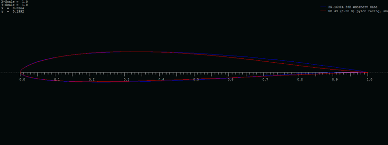

Unterstützt du damit dann meine Meinung zum S7012? Würde mich sehr interesieren, da die Sagitta Project 2 ja ein absolut beliebtes Modell war, ich sie aber leider nie am Knüppel hatte und ich mich dann Vorgestern bei der Profilsuche für die Sagitta doch bissl gewundert hatte wie die Jungs von Simprop auf das Profil gekommen sind...
EDIT: Wollte das hn grad in´s Ranis der Sagitta klopfen, aber in meiner Profilesammlung lässt sich das hn163ta leider nicht öffnen, keine Ahnung was da für ein Datenmüll drin ist... Könntest du mir die .dat bitte anhängen? Danke!

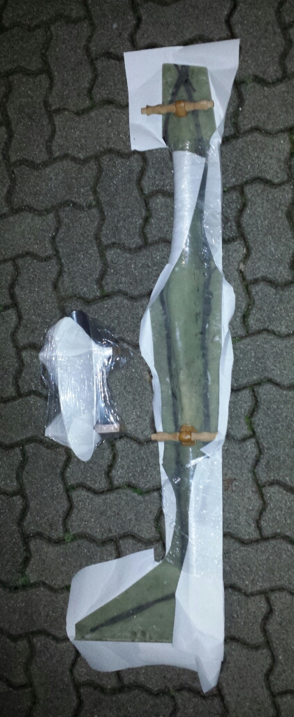

Da ist die Schöne:
Jetzt gibt's erstmal ein Weizen auf die alten Jungs die noch wussten wie man schöne Flugzeuge designt. :mrgreen:
Die Form hat zwar ein paar kleine Dellen, aber alles im Rahmen und das passt ja auch zum alter. Die Form ist in einem weitaus besseren Zustand als am Telefon beschrieben... :thumbup:
Was ich eine klasse Idee finde, er nimmt zum trennen immer Bohnerwachs aus dem Rewe und meinte, das kommt absolut perfekt raus, teils schon zu leicht 8-)

kunstflug HN 951? Das Profil sieht bis re ~100000 gar nicht so schlecht aus auch bei 9% und schlägt das Mh 42 Widerstanadstechnisch
bis ca 0,6 bei weitem .Das wird dem Durchzug merklich gut tun. Dicke Abspecken geht bis 9%
Die alten nacas auf der sagitta dürften sich gar nicht so schlecht gemacht haben wenns gut trägt und man das Ding richtig Laufen lassen konnte.

Das ist der Zeug der unten an die Kordinaten beim 163ta angehängt ist:
Profilbeiwerte
Profildicke(d): 8,65 %
Dickenrücklage(xd): 30,62 %
Profilwölbung(f): 1,65 %
Wölbungsrücklage(xf): 43,73 %
Momentenbeiwert(cm0): -0,0623
Nullauftrieb(a0): -2,3487 °
Stoßfreier Eintritt: 0,2731 °
Ca bei stoßfreiem Eintritt: 0,2875
Auftriebsanstieg: 6,7144
Neutralpunktlage: 25,64 %
Profiltyp: Profil
Profiltyp: Profil
Löscht man den im editor solle es gehen.
hn163ta.dat
(1.79 KiB) 34-mal heruntergeladen
Bitte schöön

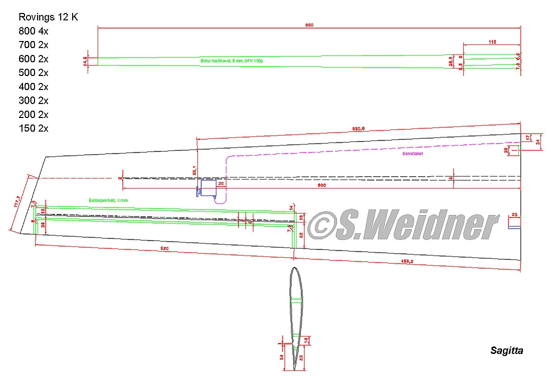

Hi Ich habe mal Tante Google gefragt
das Bild mit den Maßen habe ich gefunden
Beiträge: 10242
Re: Sagitta von Carrera.mod
Danke! Das Bild kannte ich noch nicht.
Hi Chris
aber Maße vom Leitwerk habe ich leider nicht gefunden hast du dort welche?
