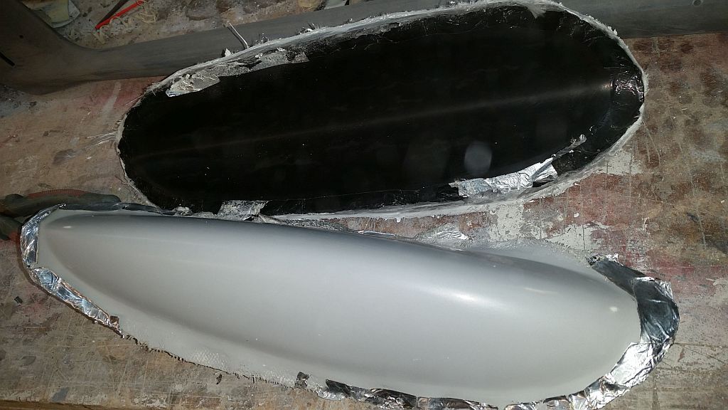

Heute habe ich die Haubenform aufgemacht, poliert und bissl am Rumpf geschliffen...

ist das an der Haubenform Alufolie? Was für eine Funktion hat die da? Ich wittere einen schnieken Trick?
Oder war die einfach am Döner und ist auf die Form gefallen? :roll: :roll: :twisted: :twisted:
Beiträge: 10214
Re: Sagitta von Carrera.mod
Yufka bitte. Mit alles un Schaaf alda. :lol:
Da ich eine einfach nur fett laminierte Haube abgeformt habe, musste ich die Kanten glatt bekommen und vor verkleben schützen. Mit dem Alu-Tape kannst das halt am schnellsten und besten, weil das genau dort bleibt, wo du es einmal an die Konturen angedrückt hast.

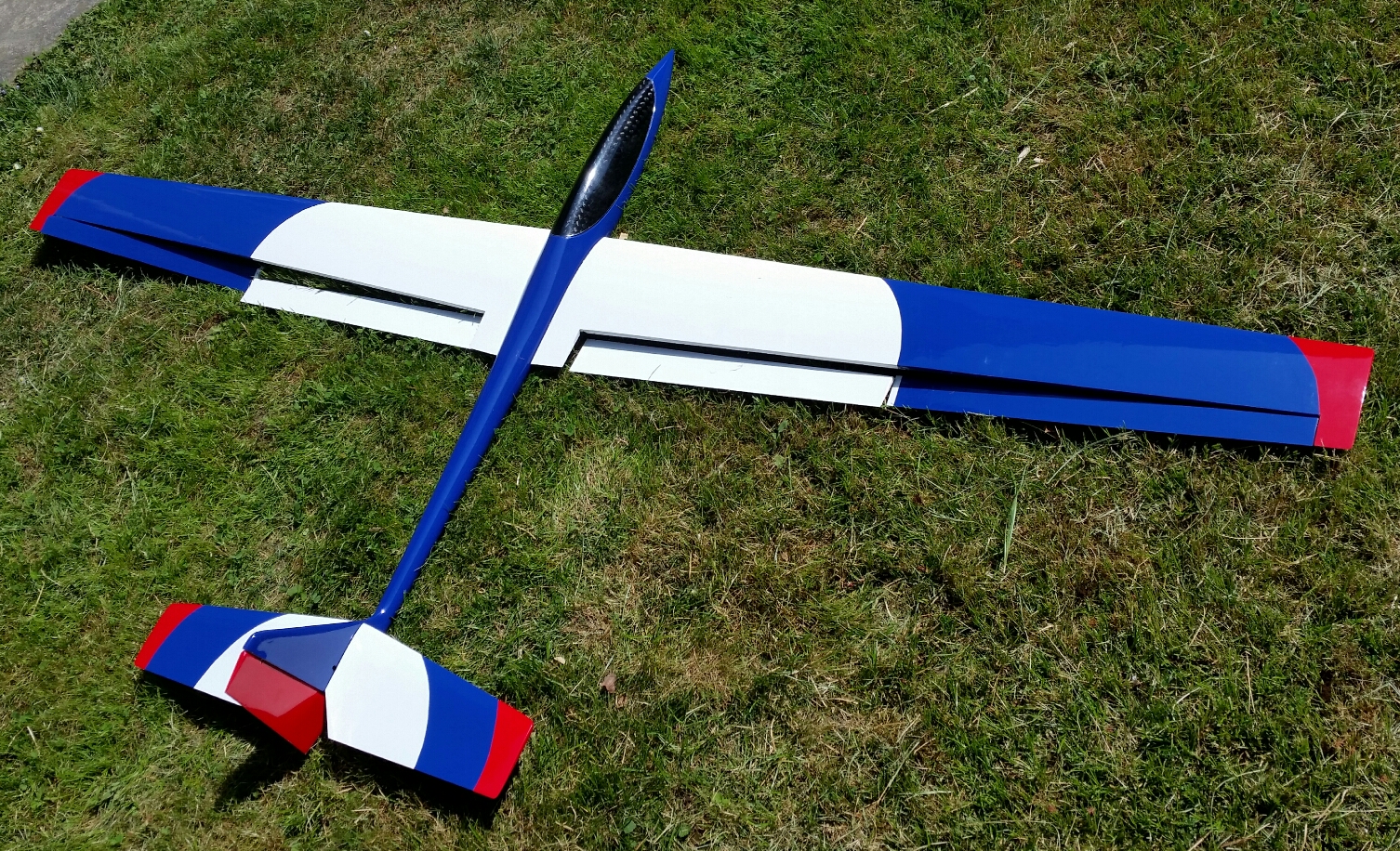

Sie fliegt 8-) :thumbup:
Viel besser als befürchtet und mindestens so gut wie erhofft. ;-)

Hier noch ein paar Bildchen von der Tat
Beiträge: 10214
I´m in love! :mrgreen: 8-)
Heute war im französischen Jura der Tag der Sagitta-Tage. Sie ist mittlerweile perfekt eingestellt, ist allerdings saumäßig empfindlich auf Schwerpunktverschiebungen, und es ging halt so nebenbei einfach nur derb hoch. Am geilsten sind mit ihr Rückenflugfiguren wie 4-Kant-Loop oder U-Turns vor der Kante auf dem Rücken. Sie geht Kopfüber eigentlich gleichgut wie normalrum, auch enges Thermikkreisen ist annerschderrum kein Problem. Hatte nach dem Flug teils Koordinationsprobleme in Normalfluglage mit der Alpina :lol:
Maximal hatte ich sie von 790m mal angestochen, die Geschwindigkeit ist klasse, nur hat sie bei senkrechtem Anstechen ab etwa 300m das Bedürfnis leicht zu unterschneiden, obwohl sie beim 45°-Anstechen noch einen ganz leichten Abfangbogen hat. Wird wohl an der komischen Profilierung liegen.
