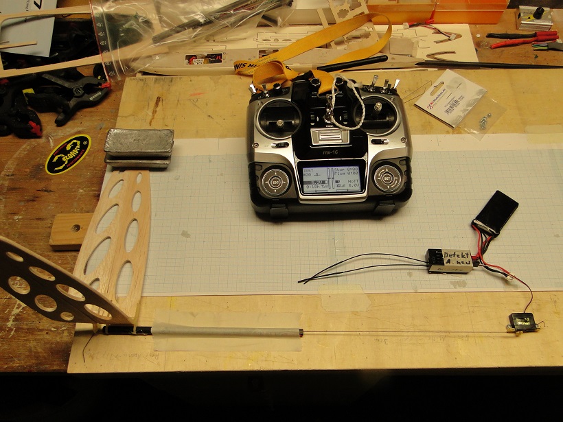

Schönen guten Morgen,
so auf die Schnelle die Auflösung des Bleirätsels.
Ich krieg meinen Empfänger unter dem Flügel nicht um's Eck. Daher musste ich mit einen anderen Platz suchen. Der teilt sich jetzt das erste Compartment, das eigentlich 4x AAA Zellen aufnehmen soll, mit einem kleinen 2 S 235 er Lipo. Daher sind meine Einbauten an dieser Stelle so rund 35 g leichter als beim Prototyp. Deshalb habe ich 20 g schon mal fixiert, wenns hinten leichter wird als gedacht sollte das reichen. Wenn's noch leichter wird kriege ich auch wieder was raus, wird dann nur etwas grob.
Ich hoffe ich pack's heute mal mit der Bildergeschichte weiter zu machen. Habe mir gestern leider wieder etwas extraarbeit generiert.

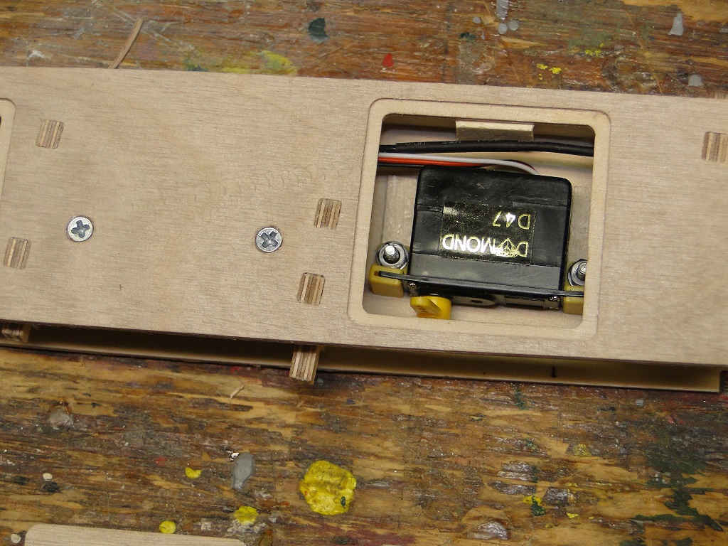

Der Servoeinbau ist mit den D47 ganz easy, seitlich noch kleine Sperrholzstreifen aufkleben da die Lasche sonst in der Luft hängt, und einfach festschrauben.
Viel Platz ist nicht, aber es geht.

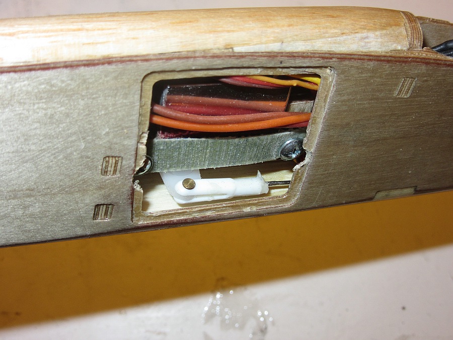

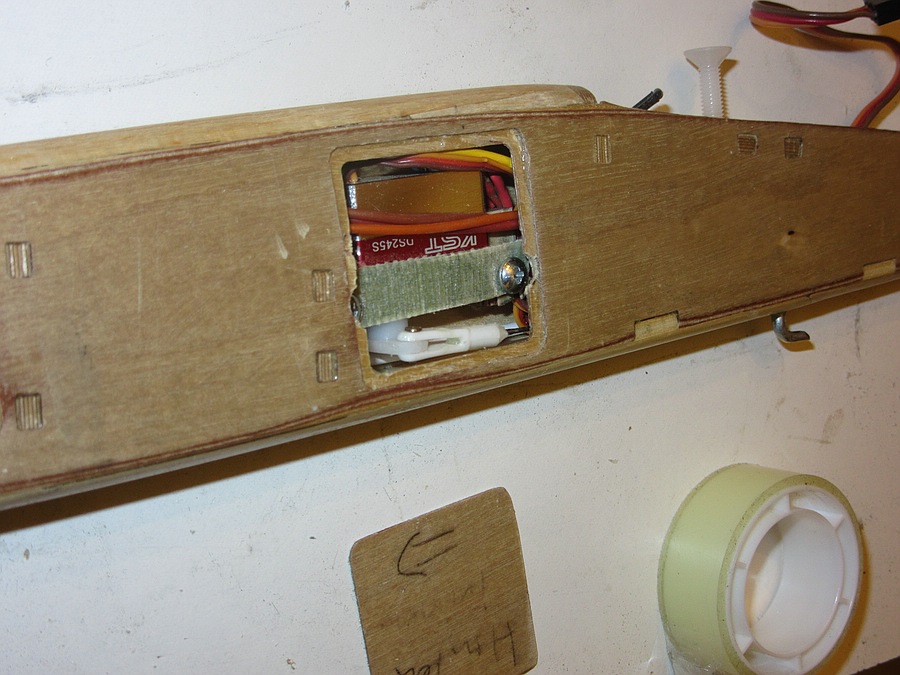

cumulusxp hat geschrieben: Der Servoeinbau ist mit den D47 ganz easy, seitlich noch kleine Sperrholzstreifen aufkleben da die Lasche sonst in der Luft hängt, und einfach festschrauben.
Hallo Jörg, die Servos so pragmatisch mit sichtbaren Schrauben durch die Seitenwand zu befestigen habe ich mich nicht getraut :shock:
Ich habe kleine Holzrähmchen für die Servolaschen gesägt, eingeklebt und die Servos mit je einem Laminatstreifen in den Ausschnitten gesichert.
Wichtig und auf Deinen Bildern nicht zu erkennen ist, dass die Servos hängend eingebaut werden um den Einbauraum unter dem Flügel nicht durch die hier durch gehenden Züge zu blockieren. Das kann man zwar auch ein bisschen aus der Logik ableiten weil der Rumpf unten für die Servohörner breiter ist als oben, aber der Teufel ist ja ein Eichhörnchen :D
So sieht das fertig zum Deckel zu machen beim Prototyp aus:

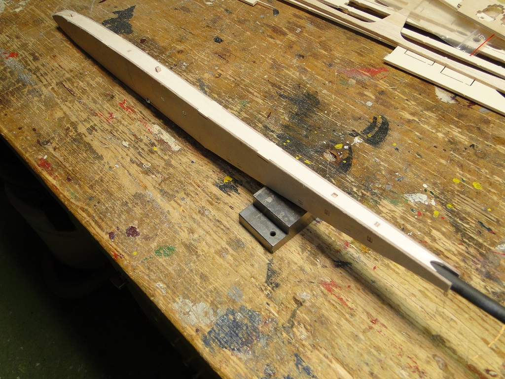

Jetzt war es an der Zeit den Leitwerksträger einzukleben. Zuerst wird er abgelängt, die Länge beim Prototyp ist 44 cm freie Länge ab den Rumpfseiten. Ich habe mir 50 cm gegönnt, das ist gerade so lang das man die Schrift vom Pfeilschaft halb absägt und der Rest im Rumpf verschwindet. Bzw. habe ich das Rohr leicht angeraut und dann war's weg. Eingeklebt habe ich mit Seku, das sitzt so stramm das es eigentlich schon von alleine hält. Da konnte ich's Endfest sparen.
Innen habe ich auf den Boden noch ein Reststück vom 3mm Sph geleimt, für den Hochstarthaken. Ich finde das hält besser wie in Pappel, der Nachteil ist das man vorbohren muss.
Dann kommt der erste Boden drauf, mit vielen Zwingen wird er in die Form gezwungen..
Und fertig, bis auf den doppelten Boden.
